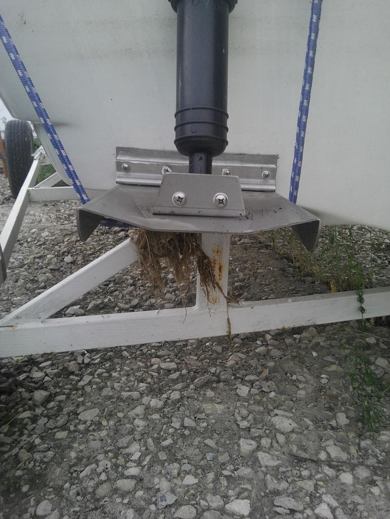

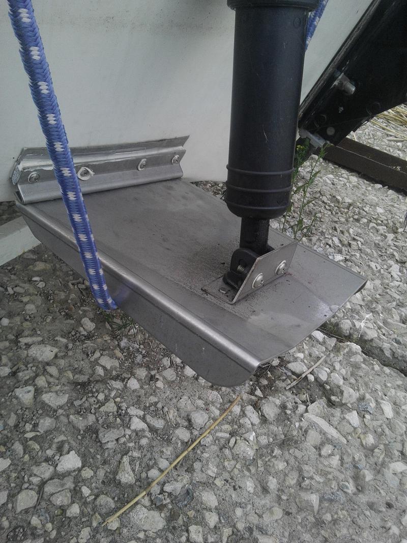

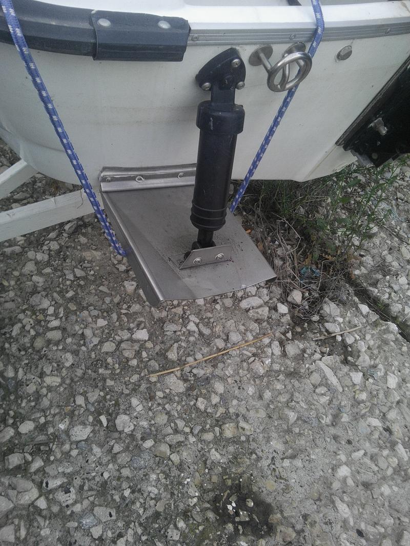

911
Да :yes:
Можешь и "модные" сделать если хочешь, размерность другая, но прикольные :D ..
Фирменные из нержи, на л/базе сфотал для тебя :)

Дим благодарю, всё понятно
10 963
4 765
Медные не надо( разность потенциалов и т.д.)+ она мягкая.
