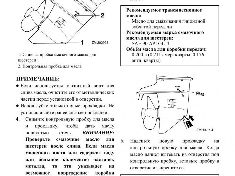

Парни кто подскажет,сколько в редукторе масла, почитал в мануале который есть, там в унциях, и то не совсем понятно
26 968
2 076
Лей в нижнюю пока не польётся из верхней!
Делай это при вертикально установленном моторе.

Макс. Бери 2 тюбика по 250г. Полюбасу хватит. Мне на мой мотор Яма 40 сил литрухи хватает на 2 замены .
shkiper
17.11.2014
1 490
101
г Херсон
неман 2
Parsun F20bms
унция-30грамм
