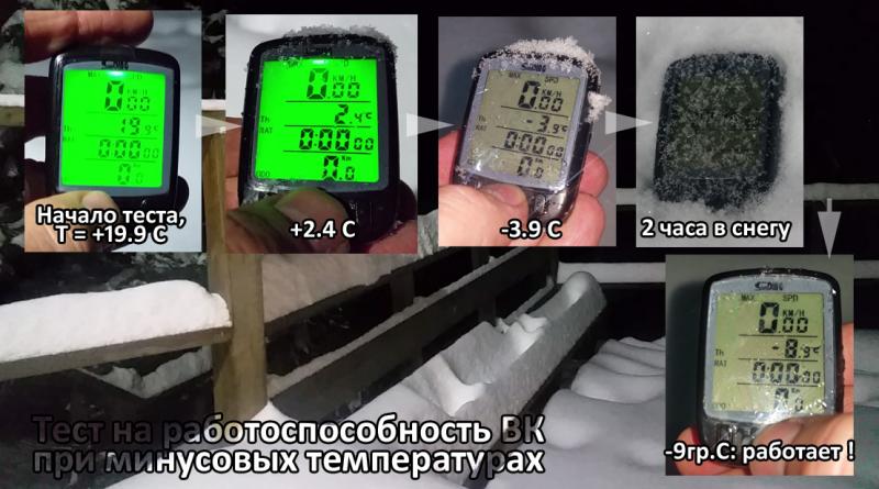

ВК, применяемый в приборах компании "Рас-ход-О-мер" / Boat Computer может работать в качестве дисплея на снего-или вездеходе при отрицательных температурах. 2-х часовой тест лежания на снегу при Т(окр.среды)= -9гр.С), показал хорошую работоспособность.

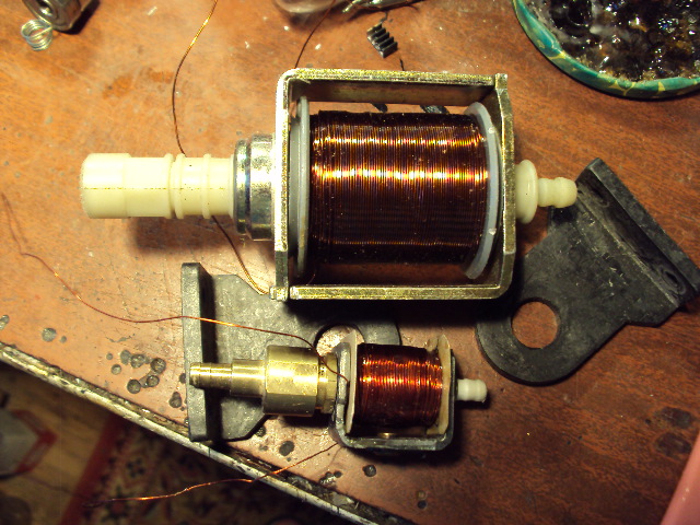

У меня ещё остался от экспериментов кофеварочный вибронасос, перемотанный на 12 вольт, только магнит на поршень не поставил.
Качает очень неплохо и компактный.
И ещё не знаю от чего, тоже перемотал на 12, впрыскивал масло прямо в картер, когда все фанатели раздельной смазкой.

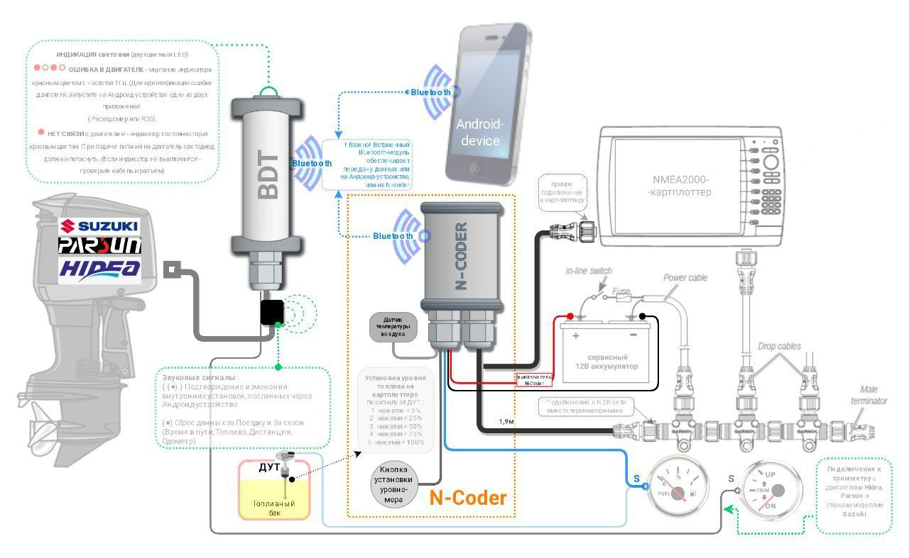

257416
Волшебство к сожалению тоже денег стоит. 30 тыс в моем случае
BDT - 23 тыс - можно обойтись только им, но тогда вывод только на андроид
n-coder - 7 тыс если брать все разом.
Вот думаю надо оно мне за такие деньги или нет.
