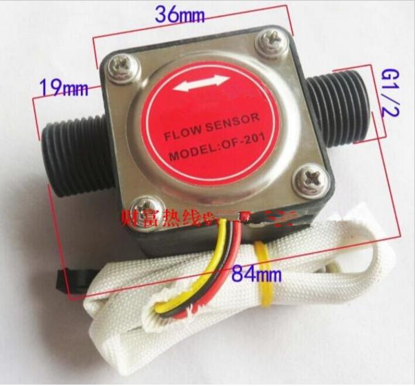

Re: Точный недорогой расходомер для любого двигателя
Брал кто такой китайский? Тоже захотелось....)))

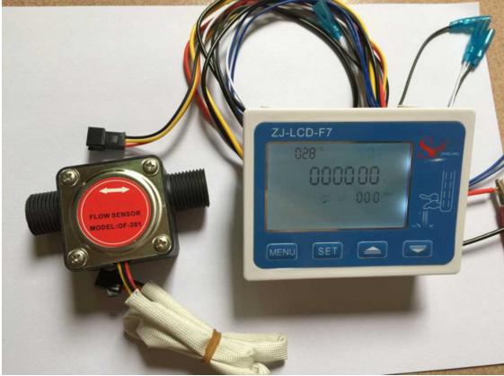

Msmer54 , а сам прибор какой заказал? Я нашёл со штуцерами комплектом...https://ru.aliexpress.com/item/NEW-Liqu ... bdea&tpp=1
Для топлива подходит. Даже темпер бензина кажет... Акуеть.....))))
А зачем этот заказывать? диаметры штуцеров огромные и питание 24 В :shock:
Заказывай тот, что в комплекте из моей ссылки выше
он 12В и точность измерения от "0", там не крыльчатка внутри, а шестерни пластиковые :good:
Будьте внимательны при заказе, смотрите напряжение питания и точность измерений
У меня знакомый купил - протЕстил дома с мерной ёмкостью и откалибровал, говорит всё чётко :good:
Я себе то-же заказал - жду когда придёт :D

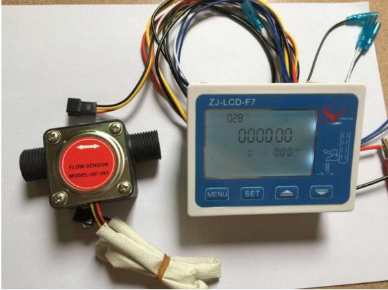

Там питание 5-24в, да и штуцер вроде нормально. Это пока на пробу, цена смешная))
Дим, у твоего цена 1200р
Который у тебя по ссылке с литерой "М" = 12В питание самого датчика, 24В +/-8В прибора :pardon:
технические характеристики
диапазон рабочего напряжения: 24В ± 8 В/1A
электромагнитный рабочее напряжение: DC12V/0.3A-0.5A (нормально закрытый электромагнитный клапан)
поток зондом напряжение: DC5V (входной сигнал датчика расхода 1-400 Гц, меандр)
количественный диапазон: 0.1-9999 литров, K значение может быть размещен на приборной постоянной максимум 1-9999 л/мин
подходит для: Подходит для нефтяной, химической, фармацевтической, продукты питания, воды и других малых и средних газовой промышленности
количественные потока жидкости (навалом) управления.
А по моей ссылке "F7"
Boat Computer сказал(а):
2) На соседнем форуме один умелец не послушал меня и купил шестерёнчатый датчик: "на воде" он заработал, но только с ручной покачкой грушей! Т.е. при потоке существенно большем, чем потребляет мотор средней мощности...
ИМХО есть один очень важный момент, датчик должен быть установлен строго по инструкции, т.е. "наклейки" на корпусе должны быть вертикальнорасположенными, что бы исключить подтормАживание шестерен. Я надеюсь, что деньги потратил не зря... ну или приобрету бесценный опыт :pardon: ... "У каждого своё поле с граблями" :D
Msmer54 сказал(а):
Дим, мы про разные приборы говорим(я про датчик кофе машин)..
Он по моему вообще работать на бензине не должен, по моей ссылке всё затОчено под бенз/солярку и т.п. мазуты :yes:

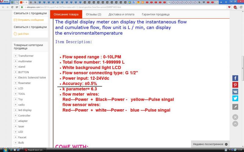

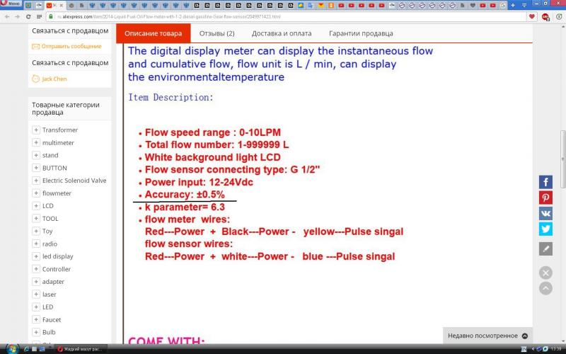

Цена-то хорошая, но точность.... +/- 25% :jokingly:
Нет смысма в этом приборе...
Спорить не стану, т.к. моих личных данных пока нет, но:
:pardon:

lednic606, я занимаюсь датчиками с 2002г. С 2014года, посторил 3 версии стендов для тестирования ДРТ
и уже строю 4-ю. Рассказывать очень долго про вранюё чинайцев. Когда Вы внимательно почитаете их описания, сразу становится понятным, сьл они сами не понимают что продают!
Просто поверьте на слово "нет ничего линейного в этом мире"! Заявленные 0,5% сложно сделать, даже получая данные по цифровому протоколу из мотора!

Питание увидел, а где параметр точности, с которого работает?
Это самый верхний параметр который?
Да верхний. В описАнии должно быть указано измерение от "0" а не от 1литра

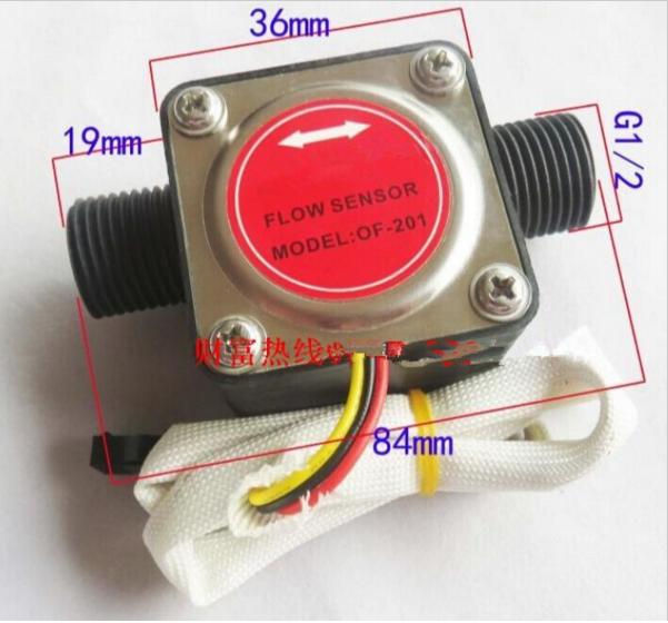

Поподробней сможешь узнать, как калибровал, точность и т.д....? :roll:
Оченьно заинтересовал данный девайс... :D

Согласен с Boat Computer, при таком малом протоке-расходе, как на ДВС, механические датчики (крыльчатки, шестерёнки и прочие трущиеся части) будут безбожно врать - занижать расход. Если вообще стронутся с места :-D Я-то думал, по цене глядя, электронный, а оно вот оно что... Тогда уж лучше прозрачную оттарированную канистру :-D
Если на водопроводный кран натянуть и на всю катушку открыть - тогда поточнее будет. Присмотритесь к своим водосчётчикам, если он механическиий - то на малую струю не реагирует.
Говорил пока самотёком из бутылки в бутылку, там в инструкции настройка и тестовый коэффициент К используется для калибровки в каждом конкретном случае. Вместе с заказом продавец высылает инструкцию 4 файла.
Я сейчас то же толком совсем мало знаю... вот получу протестирую всё "от и до", тогда смогу давать оценки и комментарии ;)
yoric сказал(а):
Согласен с Boat Computer, при таком малом протоке-расходе, как на ДВС, механические датчики (крыльчатки, шестерёнки и прочие трущиеся части) будут безбожно врать - занижать расход...
Вполне возможно, что данные будут разнИтся, но по поводу потока я не согласен, ты ж ставил прозрачные трубки на карбюраторы хоть раз?... видел если воздух подсасывает с какой скоростью движется поток(пузырьки)?... ИМХО при качественном литье механизмов - вполне достаточно для бытового использования :yes:
з.ы. Внутреннее отверстие в штуцере датчика 10мм.
