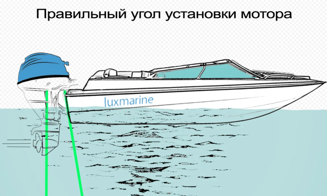

Рулежка, выход на глиссирование, дельфин, прохваты... Я обычно ставлю изначально на вторую дырку. Если все норм, откидываю на третью и смотрю на то, не ухудшилось поведение лодки. Если нет, можно и четвертую попробовать. На транец с сильным наклоном даже клин приходится ставить, если штатного диапазона регулировки не хватает.

6 дырок, движок на 3-ей стоит.

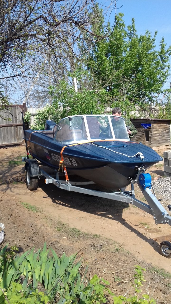

Здравствуйте! Я недавно купил лодку Казанка 5М4 и мотор Ямаха 40 ВЕОС. В конце апреля – начале мая этого года обкатал мотор – сейчас где - то 14 моточасов. На максимальных оборотах с загрузкой лодки равной = вес лодки + вес мотора (76 кг) + 270 кг. сверху тахометр показывал 5300 об. в минуту, а спидометр 51 км. в час по спокойной воде (т.е. без течения). Мотор, точнее антикавитационная плита, заглублен относительно нижней точки днища на 2 см. Угол дифферента выставил на 3 отверстие (примерно на 8 градусов относительно вертикали – если верить инструкции). Мотор со штатным винтом Ямаха (диаметр и шаг пока точно на знаю – нужно снимать винт). Предполагаю, что либо 3 Х 11-1/8 Х 13 (69W-45945-00-EL) либо 3 Х 10 3/8 * 13. Думаю, что мотор не докручивает до штатных 5500 оборотов на максимуме и скорость можно получить немного больше. Передаточное отношение редуктора 1,85:1.
Прошу бывалых водомоторников поделиться опытом и подсказать оптимальный винт для лодки К5М4 и Ямахи 40 ВЕОС, учитывая вводные данные которые я перечислил.

Все у вас хорошо, ну доберете еще 20 об до 5500 об/мин, скорость будет 53-54кмвч, вам от этого станет легче? Все равно ходить будете на 4500-5000об/мин для экономии топлива и увеличении ресурса мотора.
Я согласен, что рабочий диапазон у меня будет 4200 – 4500 оборотов в минуту. Но правильно подобранный винт даст легкий выход на глисер, экономию по топливу и снизит нагрузку на детали двигателя.
