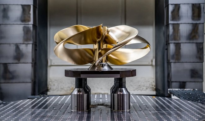

Оживим годовалую ветку, пора.
Тороидальные винты сравнение шумности.
Shagal
07.03.2019
4 217
1 569
Неман2
Suzuki 20
9 634
6 374
Готов поддержать обсуждение. На мой взгляд звук изменился, т.к. изменилось что-то за кормой. Моторы прибавили примерно 50 оборотов, изменился петух, кильватерной след, появилась пыль за кормой вместо брызг. Это характерно для режима ЧПВ. Я все это наблюдаю на своем комплекте. Расход однозначно снизится.
По корпусу: скорее всего изменился дифферент или корму выдавило немного (что является синонимами в данном случае) - след этому потаерждение. Сами вины длинне стандартных по оси, вот они возможно и цепляют немного воздух, но это идёт в данном случае на пользу.
Эту тему на мотолодке трут сейчас. По мне так очень мало исходных данных. Не понятно, как менялся дифферент, ход, насколько доведенный был комплект на "традиционных" винтах.
16 186
984
Лифт выше, ниже и всего делов.
Ваще то, на этих загогулинах, заявлялось снижение шума винта, а в кино в уши пихают шум мотора.
Кстати, ниче там космического нету в этой хрени, думаю чистый маркетинг продаванкий = засыпать лоху зеньки блестками витиеватыми = куды он нахрен денется = и отвалит бабосики....,
Ну а как не повесить ещё одну блестючку на афалину? Да ни как = это приговор.
На обычную нержу, лохи же ведутся, да ещё как ведутся!!!!!, целыми стадами....
P/S
А вот на пластмассовую хрень с изменяемым шагом ваще никто не ведётся = вот казалось бы, годная хренатень и не так дорого и практично......, разбитые лопасти менять можно ......
А вот хрен там,...., не блестит = нахрен не нужно.
И не разу эти винты не тише, наоборот шумнее ,раза в два на слух, до конца смотри, сравни с обычным винтом.....
А блоха зачётная, такую мухобойкой хрен пришлёпнишь......, быстрее себе по лбу влепишь.....
