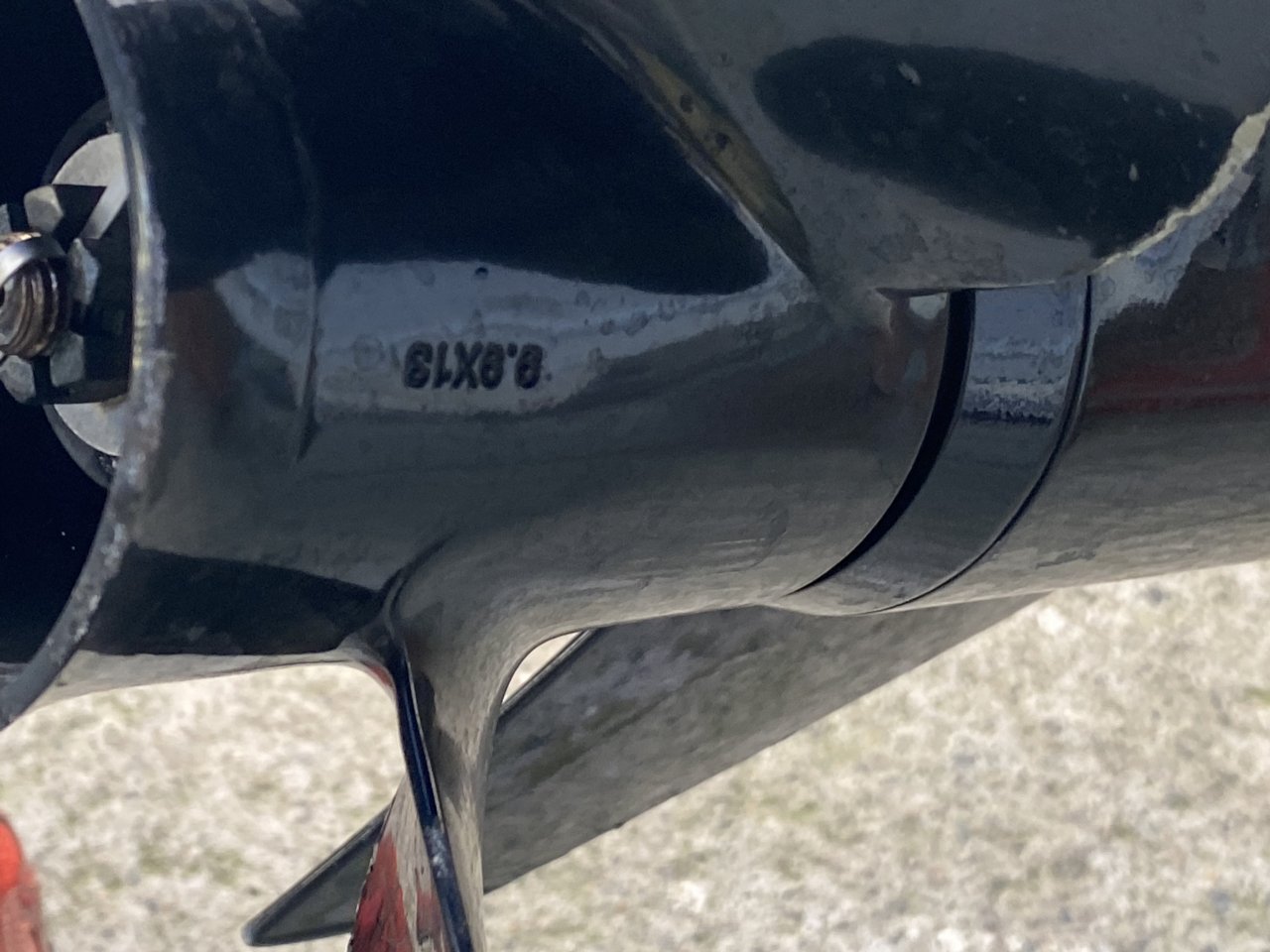

Винт, говорят хороший, скоростной. Я без понятия.

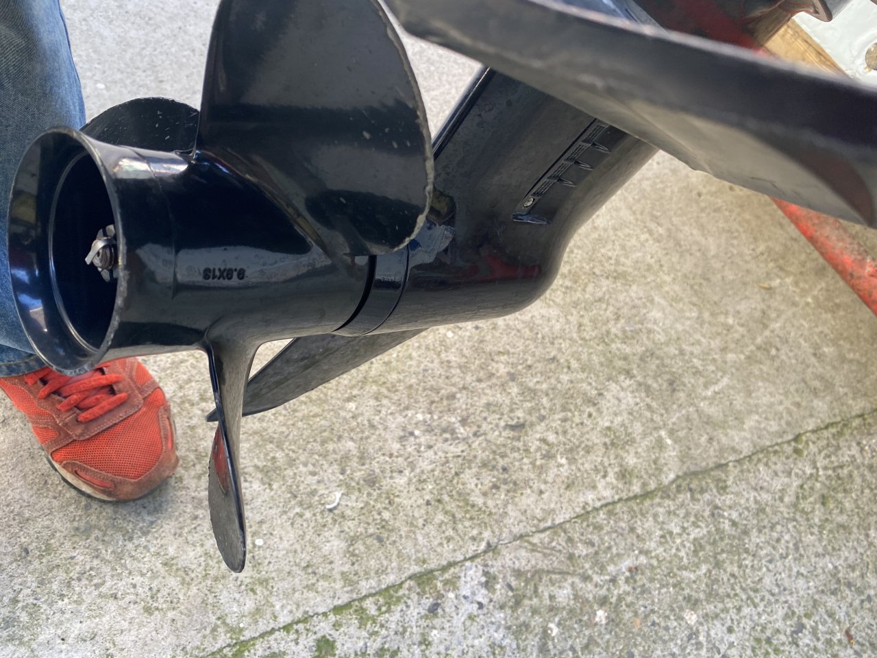

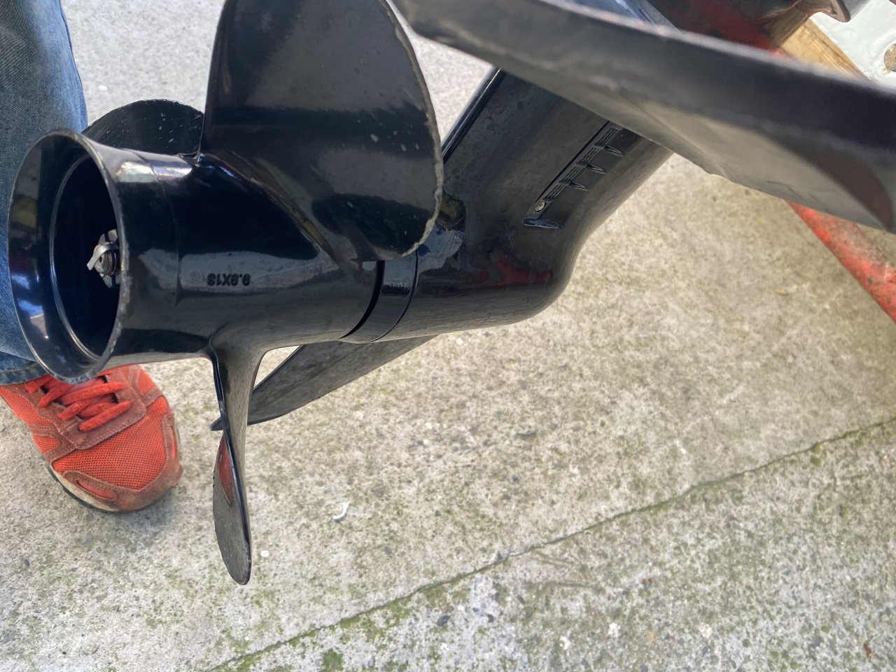

Кстати я купил лодку уже такую, на движке стоит какое то антикрыло, на фото его кусок видно, ни у кого на причале такого не видел. Оно вообще нужное ?

Гидрокрыло на АКП - увеличивает площадь её, облегчает выход на глиссер, улучшает дифферент. Но за счет увеличения площади возможно снижение скорости. Индивидуально для каждой лодки. Попробуй снять и сравнить, что было и что стало.

Как снимешь крыло, не забудь поиграться углом наклона мотора

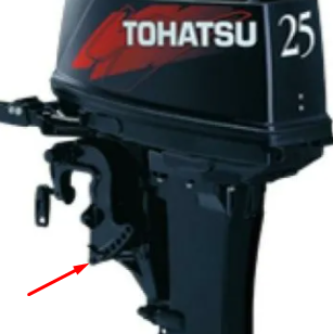

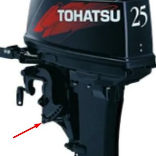

Там вроде всего два угла, типо поднятый ( использую для выхода из реки в море и захода в реку, 40 метров всего, лодка там идёт меньше 10 км в час как бы не газовал) и опущенный для моря.

Это рычажком... А еще там есть дырки и в одной из них стоит "спица" - вот ей и меняй угол атаки...

там невозможно что-то сломать - на пружинке нажимаешь эту "спицу" (не помню как называется), поворачиваешь стопорный флажок и переставляешь выше или ниже. Она механически ограничивает угол атаки ну и кронштейны стопорные когда мотор опускаешь соответственно за нее цепляются...
ЗЫ. Только когда будешь переставлять, мотор подними в верхнюю точку

у меня на крыме кажется самый оптимальный был вариант на второй дырке снизу на Тохе-40. Сейчас трим, поэтому неважно - в самом нижнем положениии этот ограничитель стоит

Почитал про крылья эти, походу оно мне не нужно, я не хожу перегруженным. Ну а вообще да, надо пробовать.
