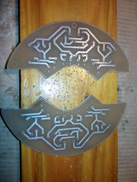

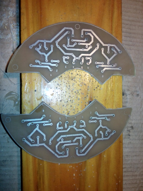

Сплавом Розе тоже не пользовался или тупо лудил, или ничего не делал, а просто покрывал лаком. А сейчас попробовал жидкое олово и вот что получилось.
Платы сделаны "лазерным утюгом" :) жаба душит использовать дорогой фоторезист на такую мелочовку.
