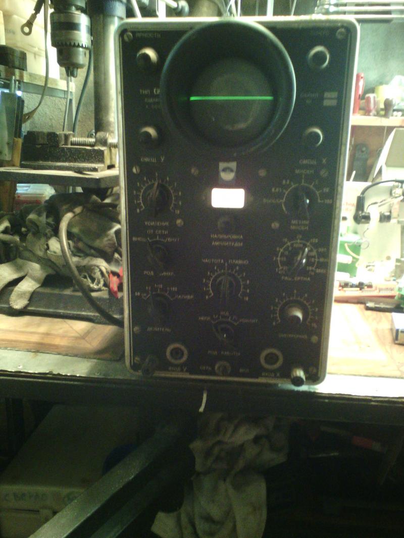

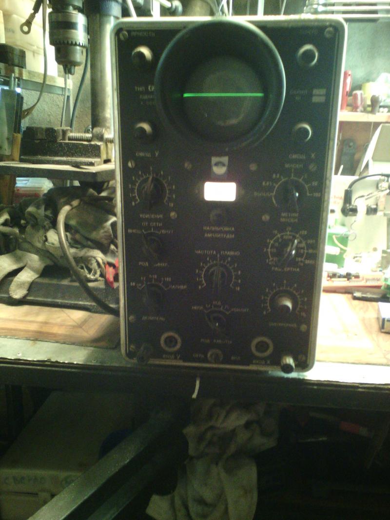

Сколько времени он разогревается, Алексей?
Сегодня продолжил испытания фоторезиста. Шаблон на обычной бумаге, пропитанной ВД-40, под стеклом засвечивается за 5 минут, под 9 Ваттной УФ лампой. Колба от ДРЛки накрылась :(, не проверил. Держал по двацать минут, протравы в местах не очень плотной печати. Видимо просвечивает. На одном шаблоне попробовал повысить контрастность. Феном подогрел до 220 градусов. Действительно просветы исчезли.
В субботу должны привезти пару листочков пленочного. Попробую. Еще четвертинка примерно квадратного метра, советского текстолита есть на опыты :)
9 917
1 464
Минут десять:))))) По началу думал не работает:))
