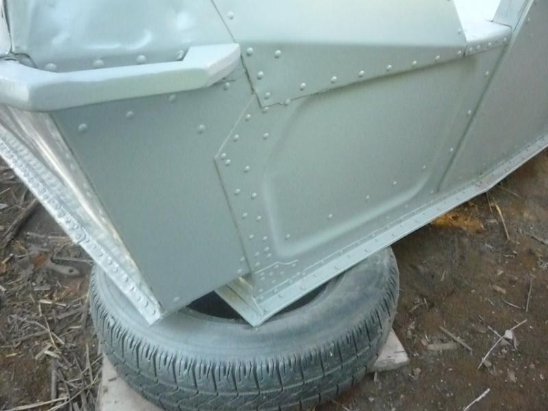

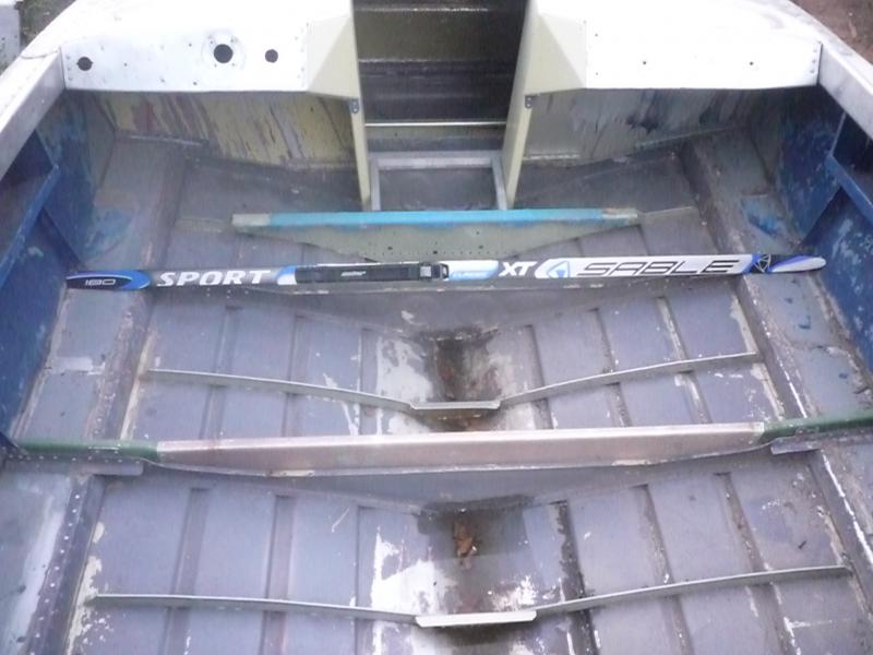

Ещё просьба - кинь фотку как сделал соединение в районе скул.[/quote]
:shock: Загадка на ночь! И какой в этом был смысл......Место в трюме увеличить? Ведь геометрия днища(кроме длины) врятли стала лучше :? Поясни,будь любезен.
:shock: Загадка на ночь! И какой в этом был смысл......Место в трюме увеличить? Ведь днища(кроме длины) врятли стала лучше :? Поясни,будь любезен.[/quote]

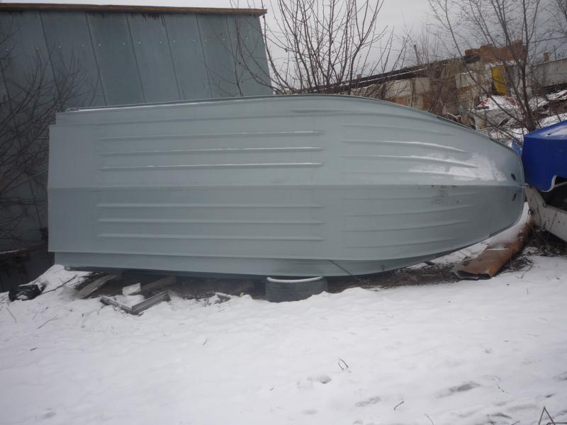

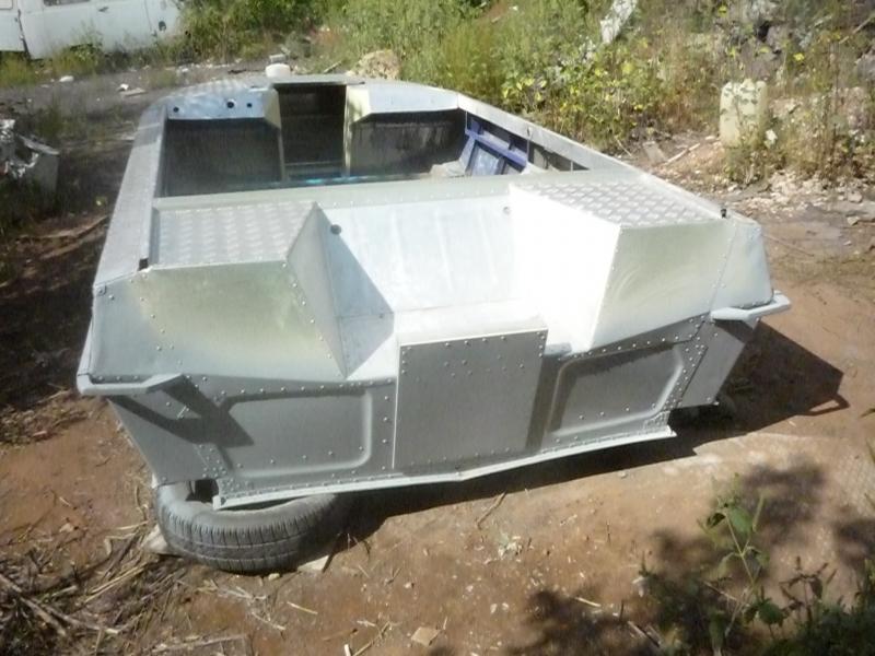

Здесь действительно две казы, цель была увеличить остойчивость -позже покажу катер Казанку 2 М на нем и столкнулся с этой проблемой . И мотор в 50 лошадок - началось творчество .

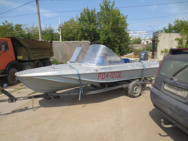

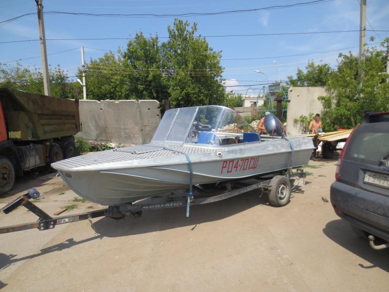

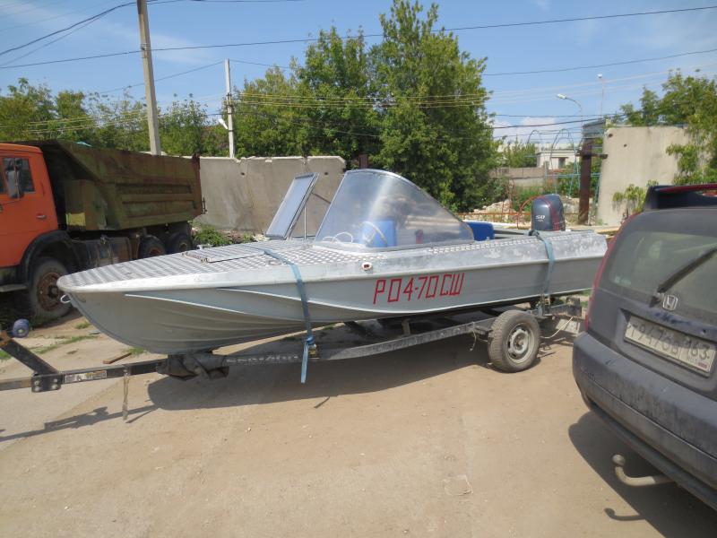

Какие в результате получились
Длинна?
Ширина?
Высота борта?
Примерно 5-1.95-0.95?
Какая скорость по полтинником?

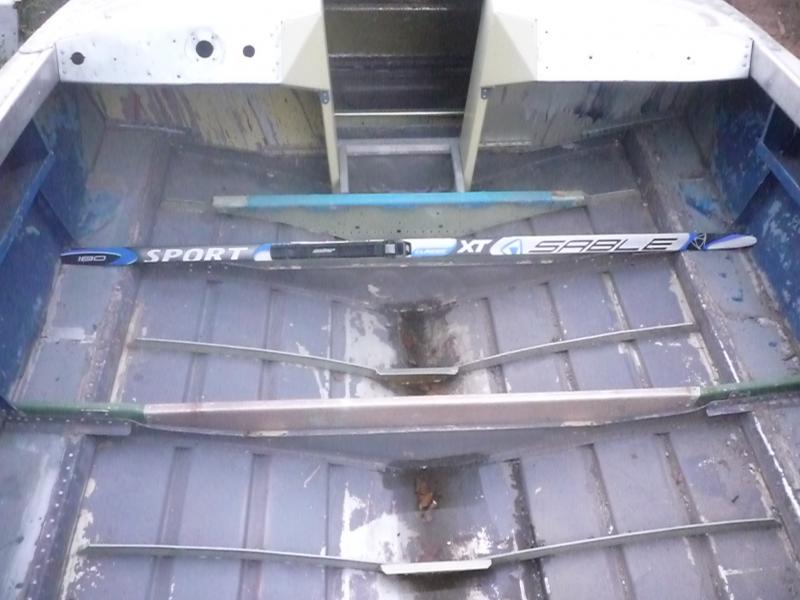

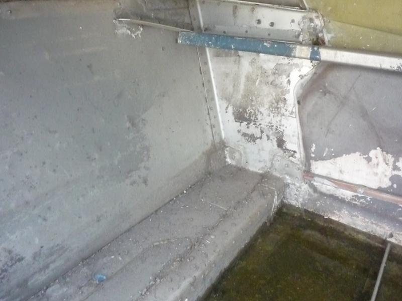

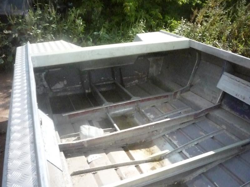

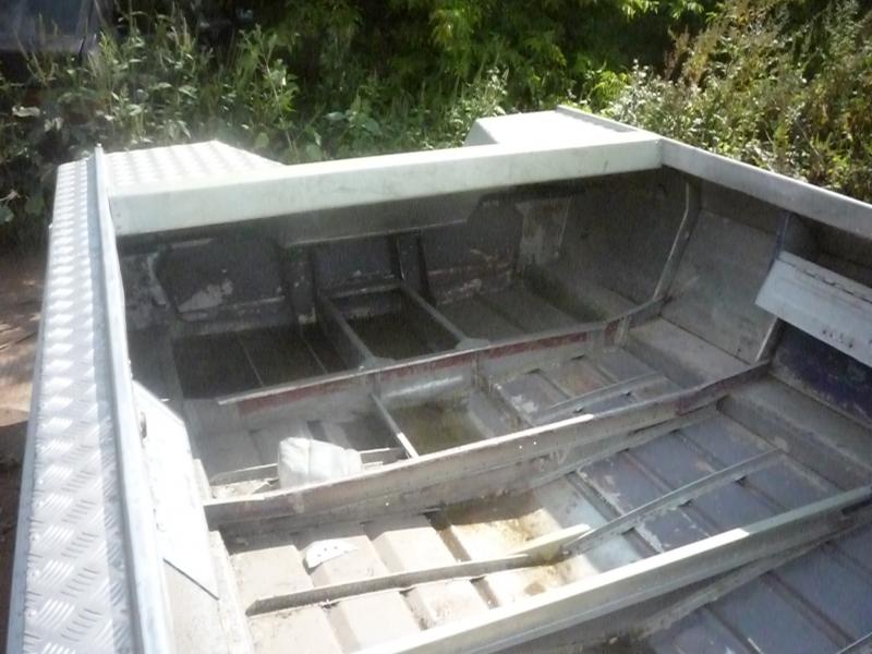

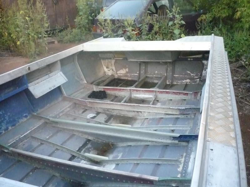

Салон .

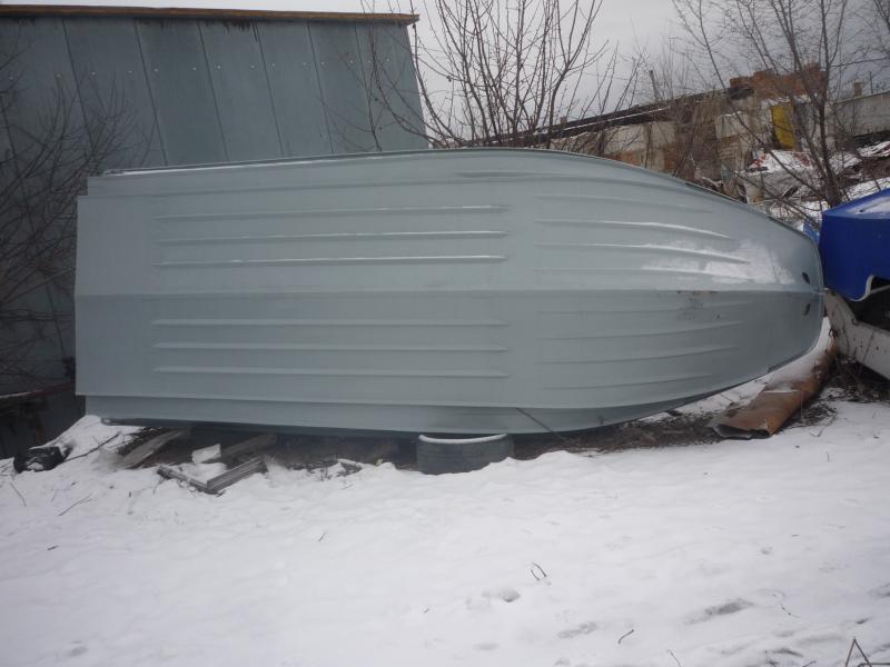

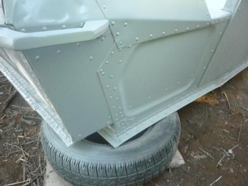

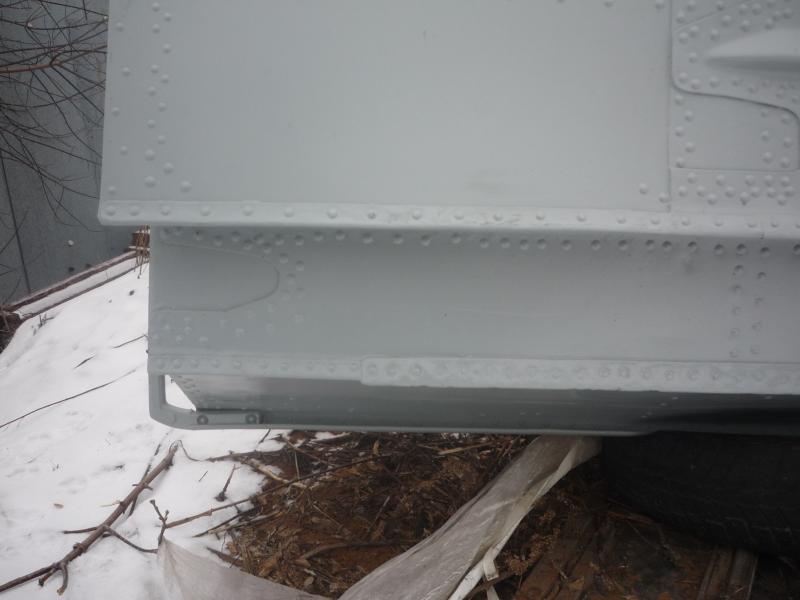

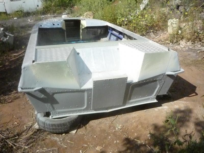

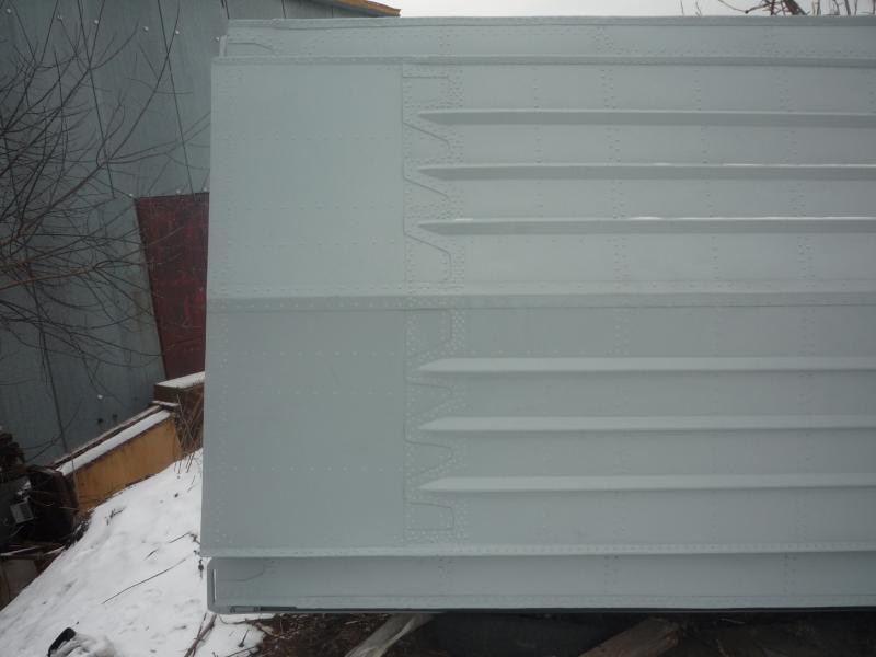

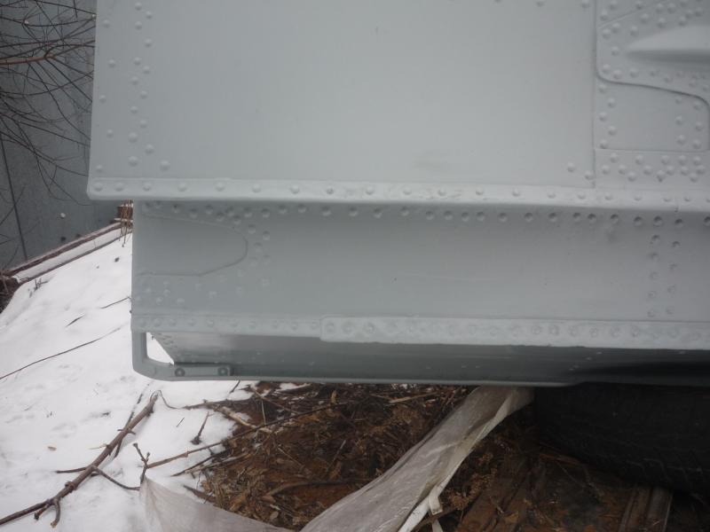

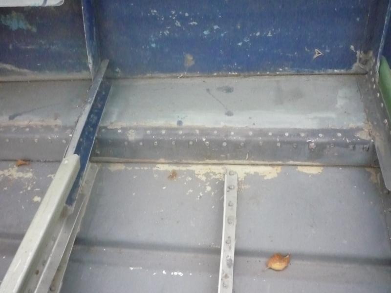

По скулам только эти фотки .
Oleg_samara
18.01.2017
2 892
2 474

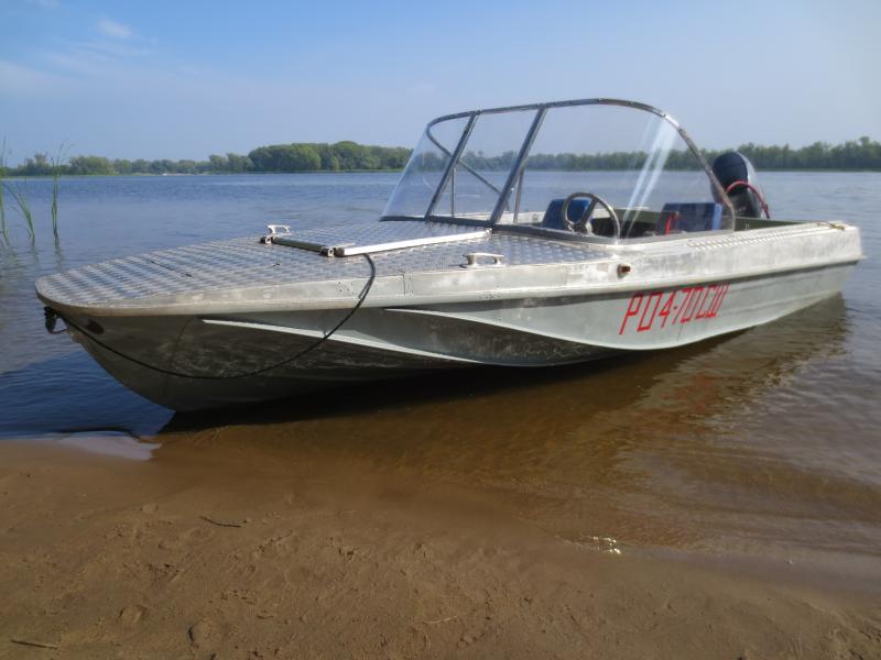

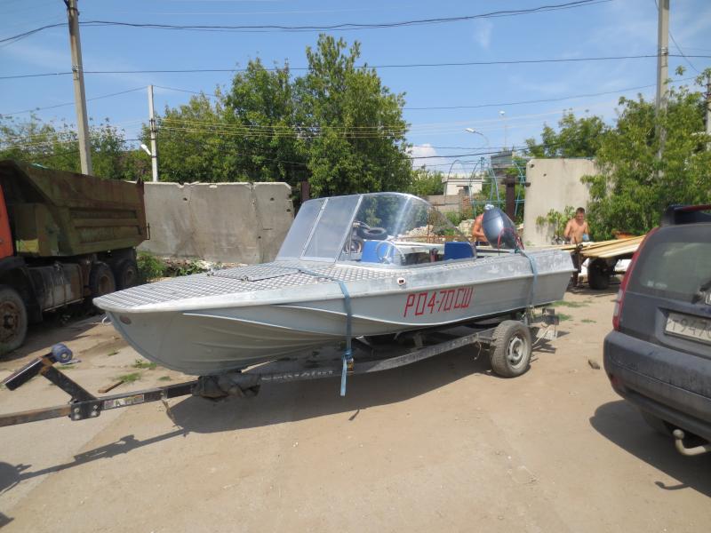

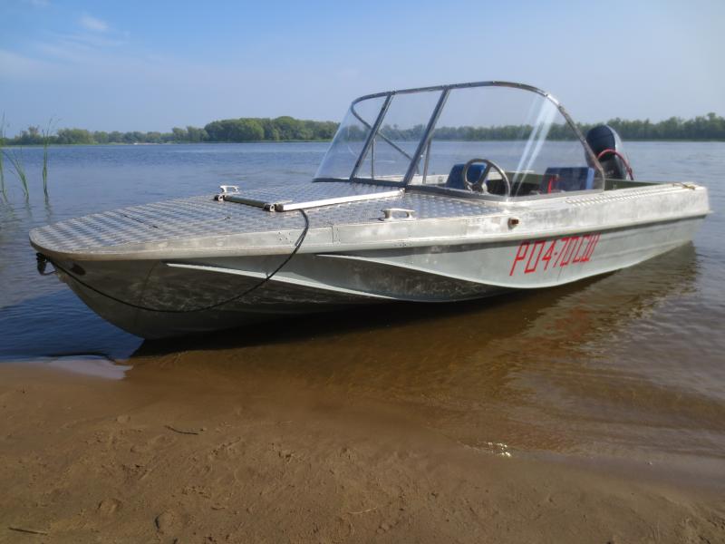

Спустил в конце августа ,а сентябрь и октябрь погода просто мразь была , не успели поэксперементировать , короче скорость 47 км, при 5100 оборотах, при загрузке 110+ 90+ 65+ 55+ 12 кг+полянка и естественно лодочные причиндалы . Уже в этом сезоне и винтами и подъемом мотора поиграюсь . А размеры вот .

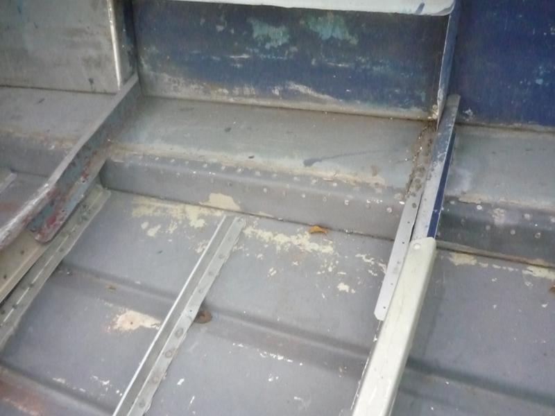

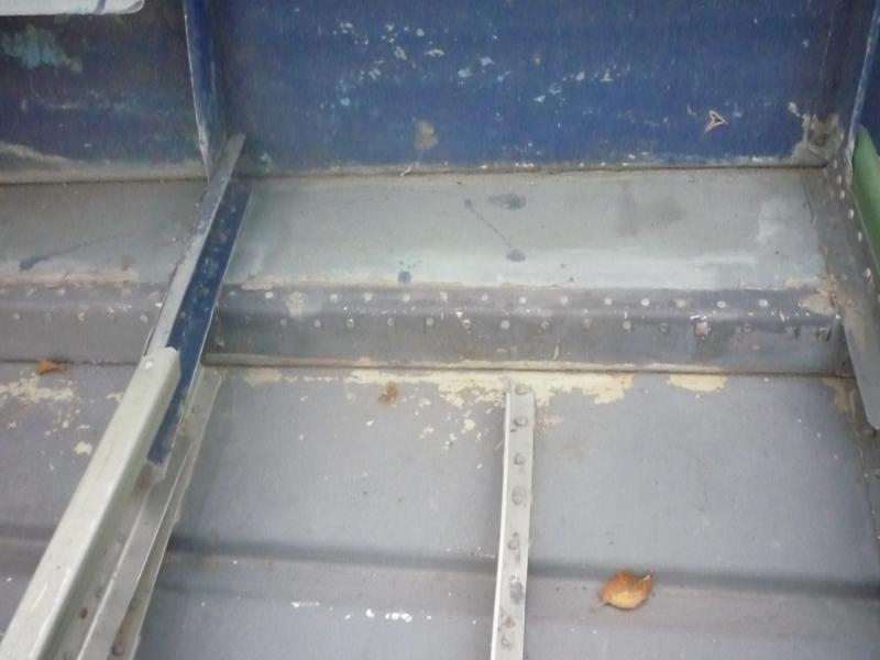

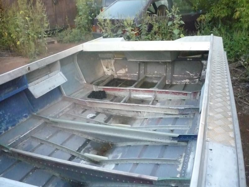

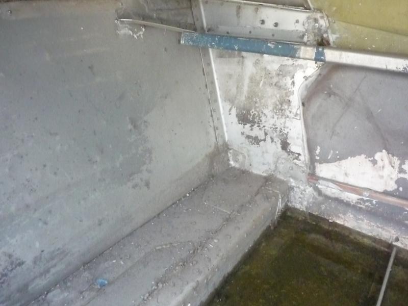

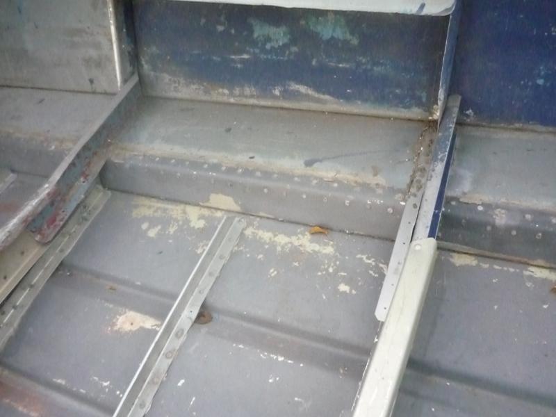

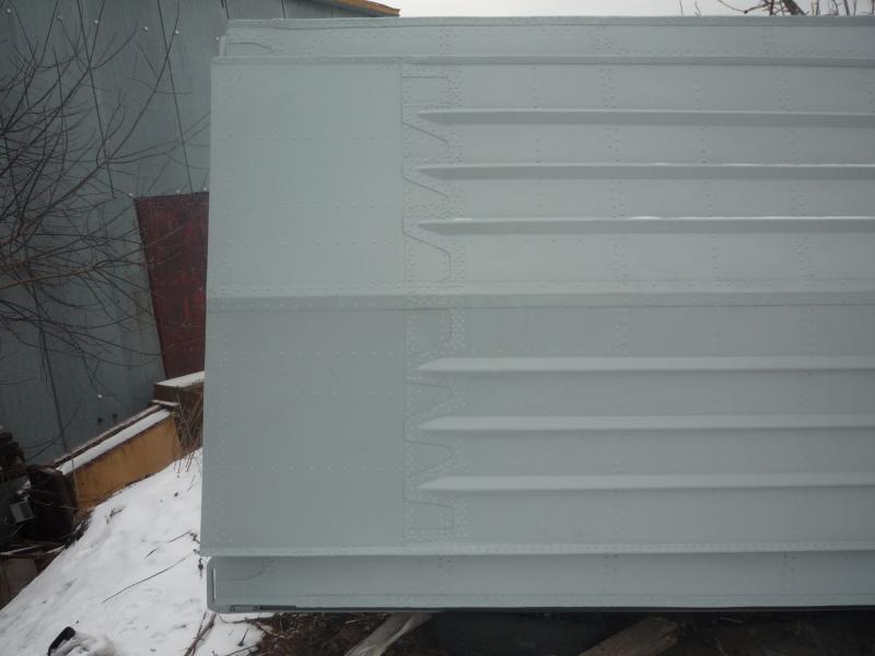

Изнутри днище , скулы, борт.

Сам жду когда вода перестанет быть твердой . Пока семью ( а они истосковались за два года по Волге, ругают меня , и наверное они правы, зачем все четыре лодки разобрал одновременно, хоть одну бы на ходу оставил . Прошлой весной подарил жене на 25 лет Николь , снял с Амура Ямаху 100, что бы перевесить - Амур встал , а на Николи надо было стекло новое , половинку снесли совсем, вместе с рамкой, ну и понеслось . нормальную лесенку, дверки в каюту, новый пост, короче перешло в удлинение на шпацию каюты . МОЖЕТЕ НЕ КОМЕНТИРОВАТЬ, сам все понимаю . Есть еще КАТЕР Казанка 2М , в соседней теме позже покажу, а пока судя по названию , предложите 20 отличий от оригинала, тоже мало стало, начал остойчивость повышать, от куда и родилась ВЗРОСЛАЯ Казанка) на отдых вывозил ,не до экспериментов было. В двух словах - на скорости прижимает нос , на дельфин вывести не смог, после встречной волны гаситься мгновенно, в остальном вроде все как обычно и после Амура нет чувства тревоги, ощущаемое на обыкновенной Казанки из за меньших размеров, дочь лучший индикатор .

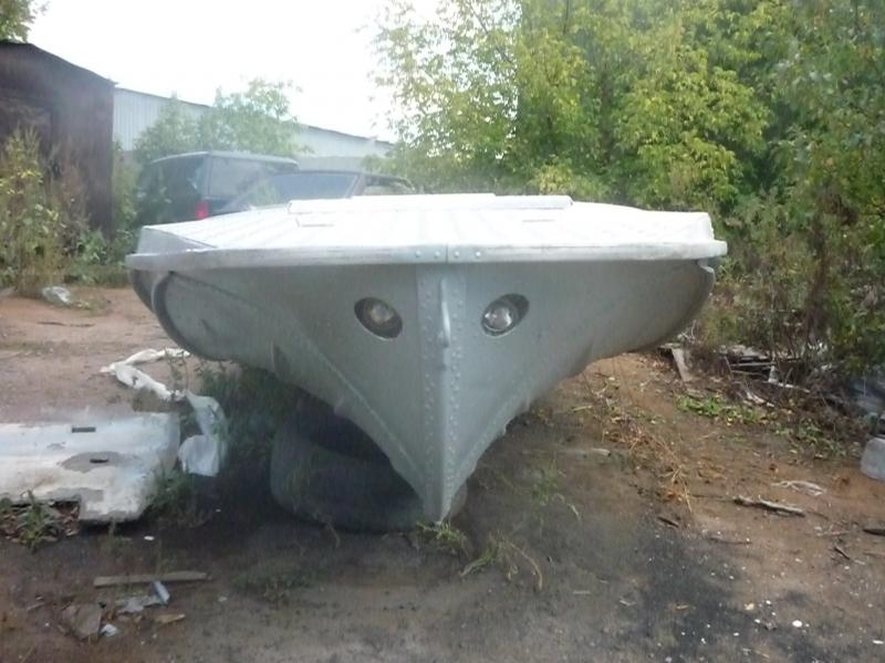

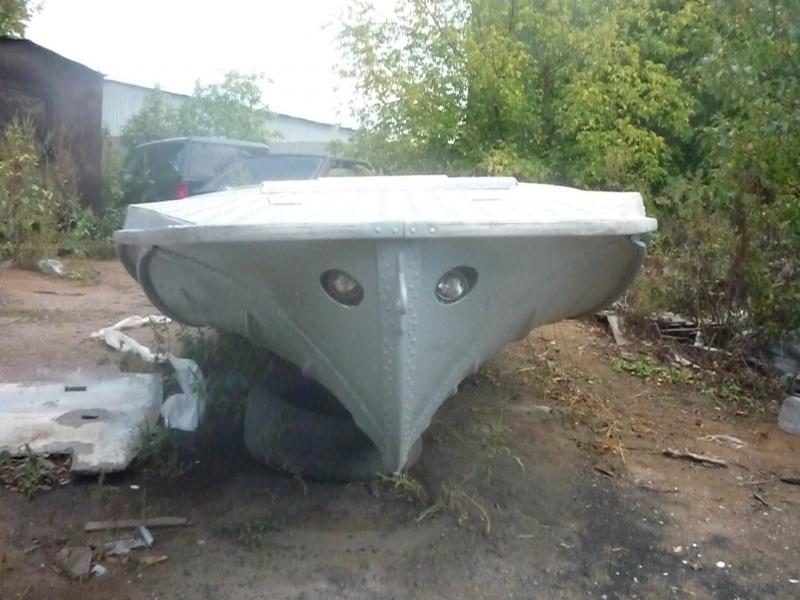

Тугарин сказал(а):
Про фары в носу можно по подробнее?
Тоже есть мысль что там им самое место.
Светят и не слепят.

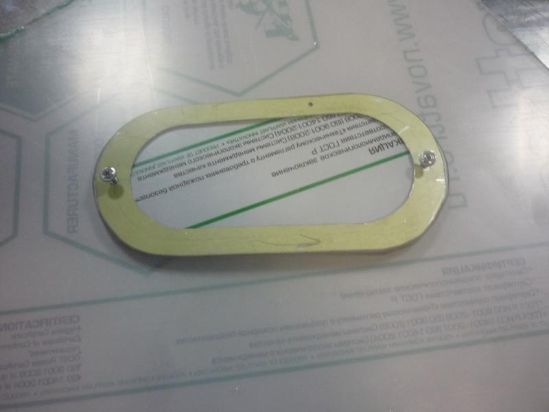

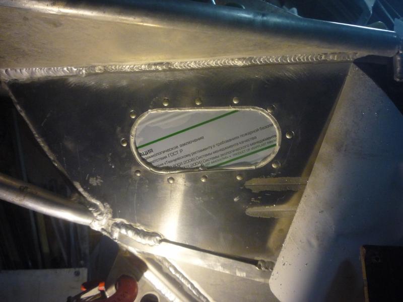

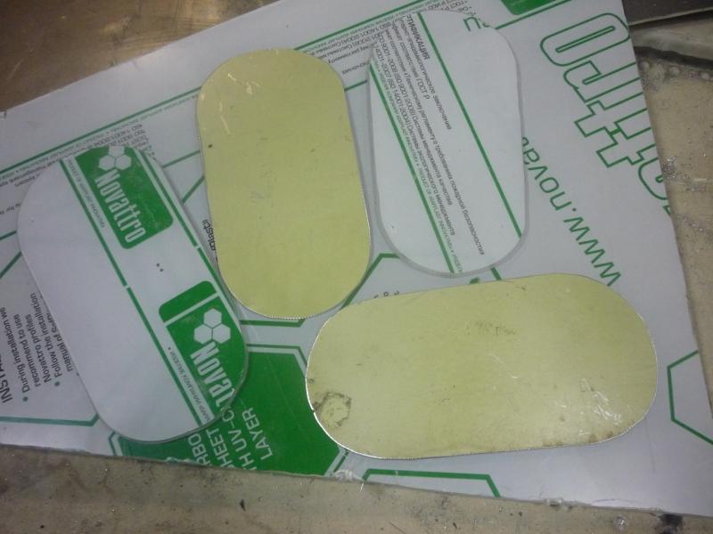

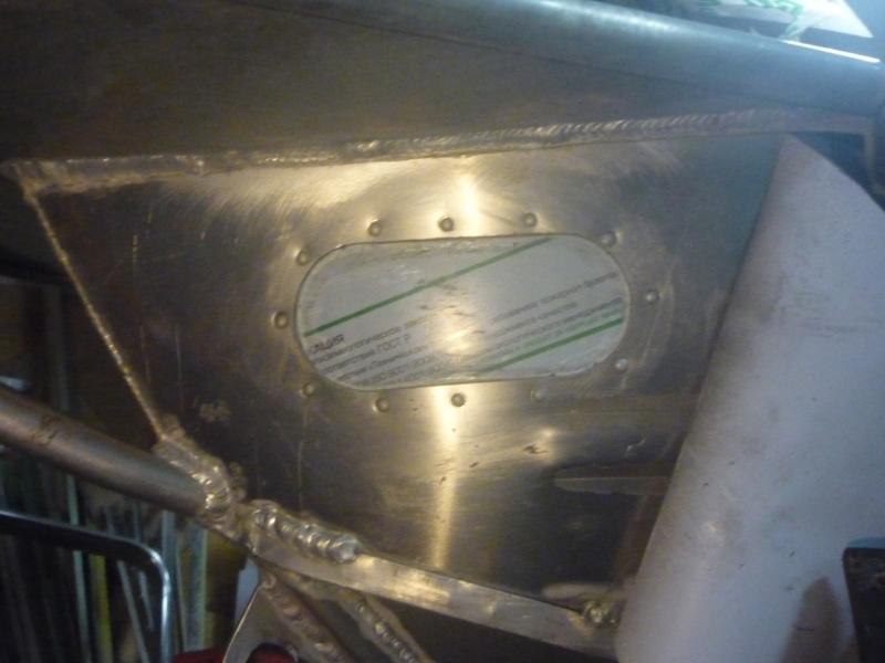

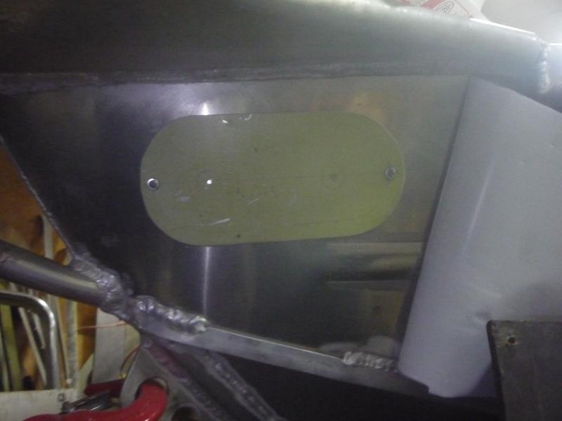

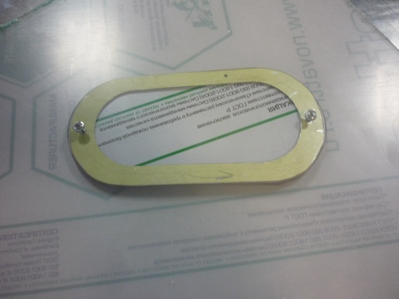

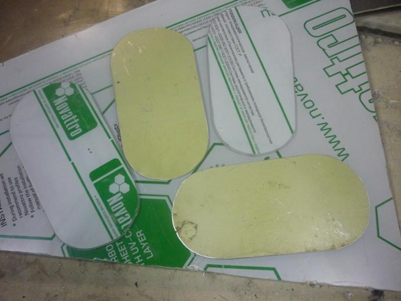

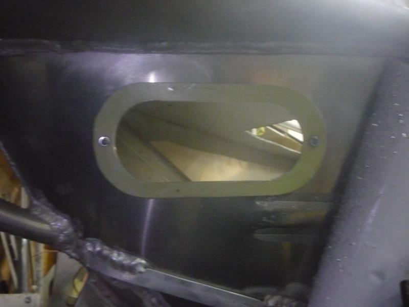

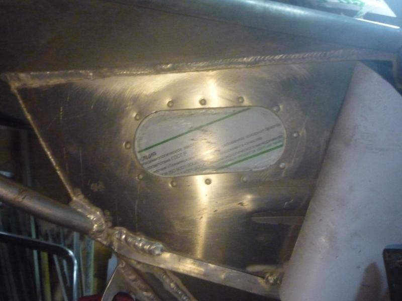

По просьбе Александра , заготовки .
Oleg_samara
18.01.2017
2 892
2 474

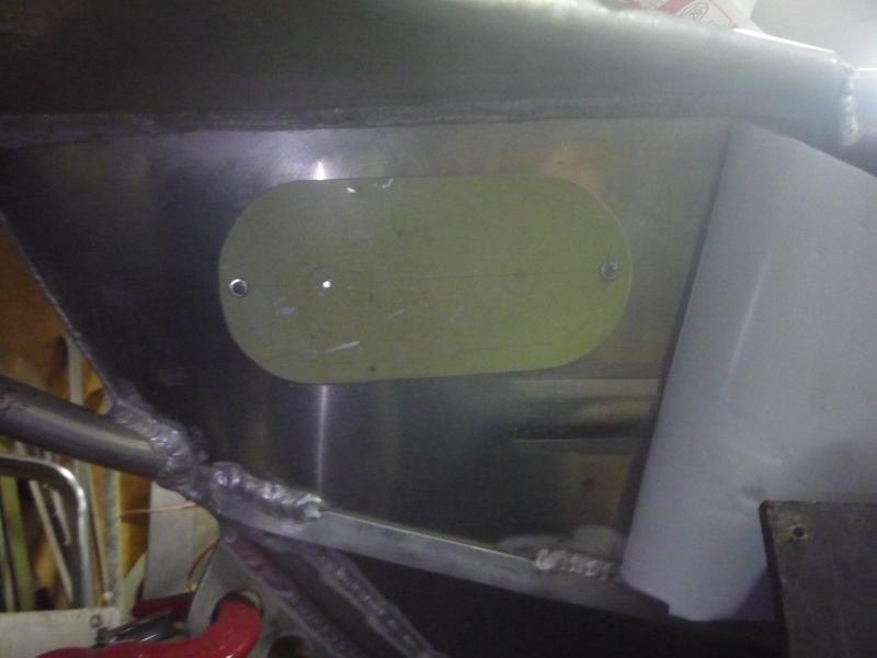

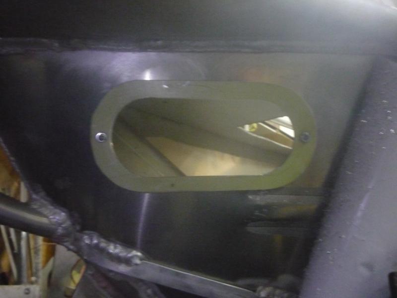

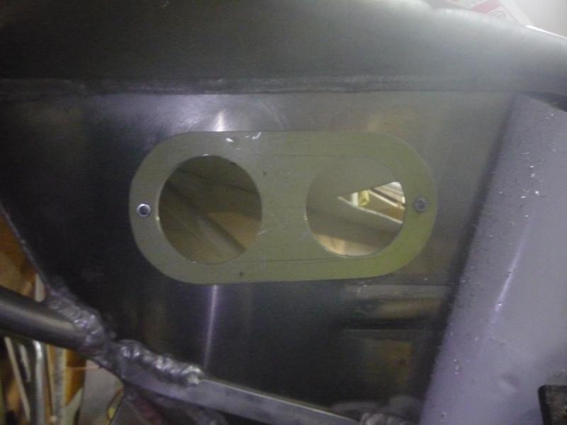

Шайбу накладку прикручиваем с наруже борта , и совместно делаем отверстие .
Oleg_samara
18.01.2017
2 892
2 474

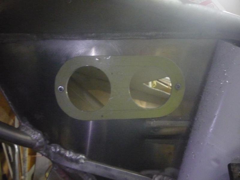

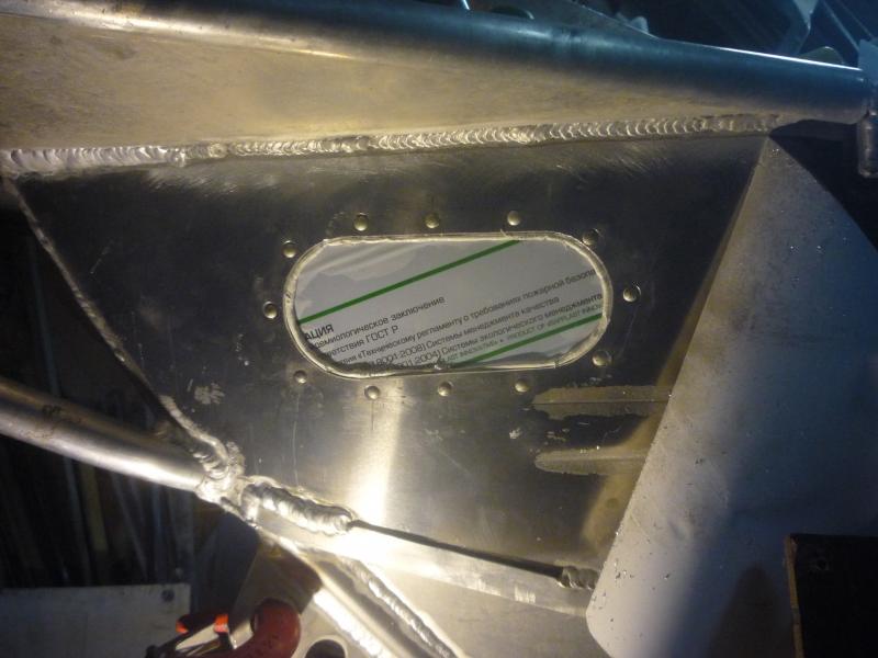

Устанавливаем шайбу - накладку на внутреннюю сторону стекла на герметик .
Oleg_samara
18.01.2017
2 892
2 474
Приклепываем через герметик стекло - поликарбонат к борту .
Oleg_samara
18.01.2017
2 892
2 474
Удаляем излишки герметика .
20 993
1 344
Да, мутировала. Это уже не Казанка-5
Oleg_samara
18.01.2017
2 892
2 474
Защитную пленку сниму после покраски , изнутри фотка куда то пропала , новую сделаю .
