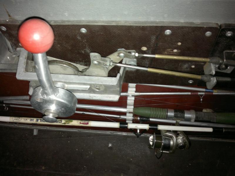

И еще вопрос по поводу тросов газа реверса, в лодке имеется только машинка,тросов нет, планирую покупать новые а вот какой длинны незнаю здесь ненашел(а может и не увидел). По поводу марки я так понял С2? Моторчик пока планируется Нептун 23 и Вихрь 30 еще не выбрал(есть оба). Я так думаю что будет еще очень много вопросов но потом так что эта тема наверное на долго(с Вашего позволения).

Добро пожаловать! Порядок покраски выбрал правильный.Эмаль по возможности Мобихел бери.Троса С-2 длина 14 футов будут в самый раз.С родной Прогрессовской машинкой роднятся очень даже запросто.Если выберете Вихря то ход вперёд будет включаться наоборот(движением рычага на зад)С Нептуном не знаю(вихрями пользуюсь) Ну как то так.

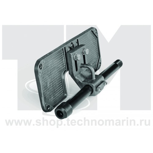

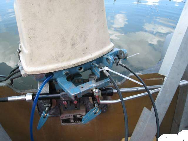

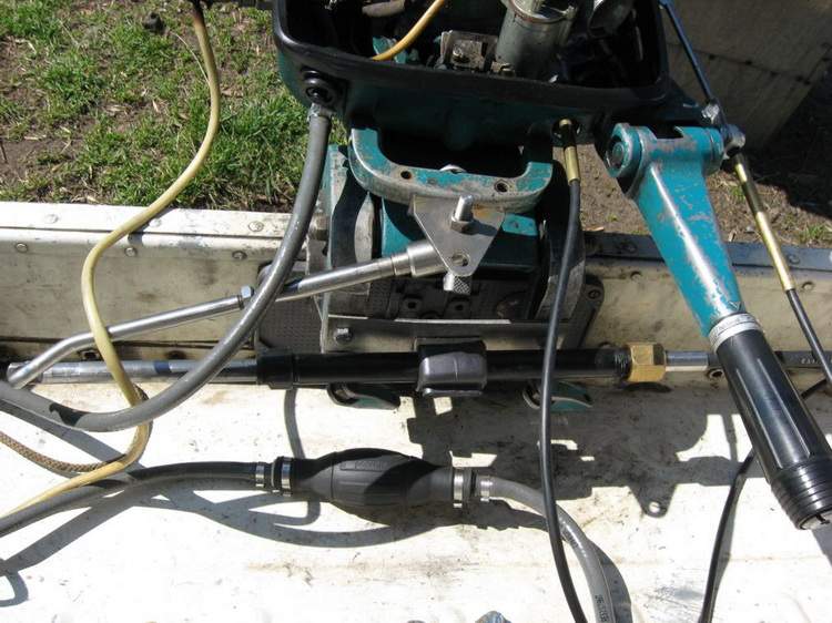

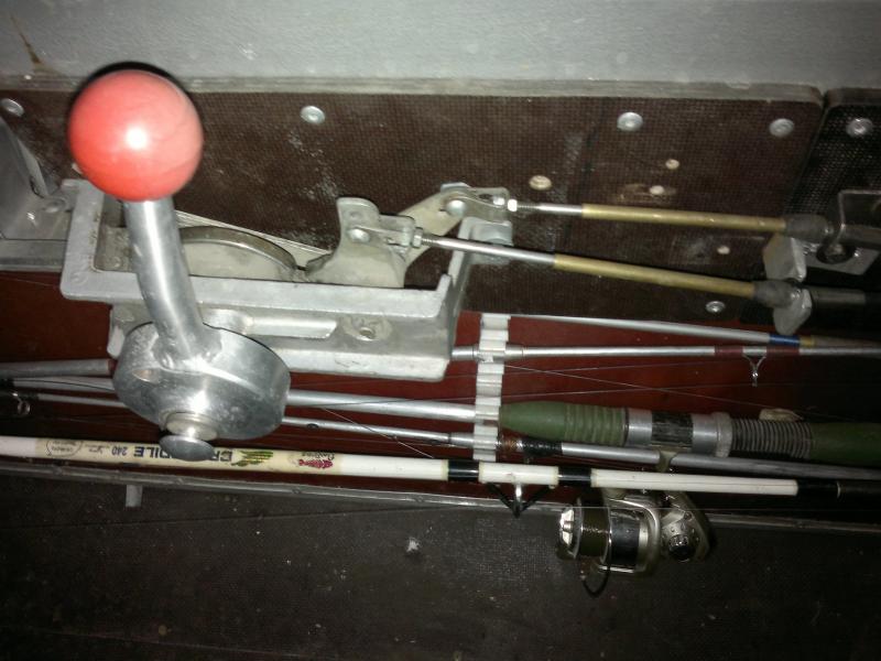

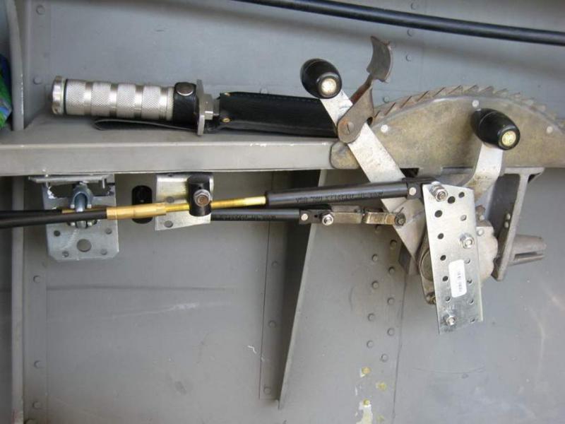

Всем привет и спасибо за советы и ответы. сегодня посмотрел свою рулежку и офигел,старый хозяин красил лодку внутри и закрасил все ролики и троса,да и сам трос не внушает доверия(весь лохмотьями). Вот теперь и думаю менять все это или поднапрячся и купить новый редуктор и поставить современный трос(который в рубашке).
9 560
4 780
:) Кроме редуктора и троса нужно ещё вот такую штуковину прикупить!И тягу от троса к двигателю.Ну троса газ реверс как то так подключитьИ будет тебе счастье! :good:
28 259
2 880
Только надо учитывать, что с однотросовым рулевое придётся намного энергичнее крутить.
Редуктор понижающий. Острота руля сильно снизится.

Всем привет. Навалилось работы,так что лодкой заниматься пока некогда. Всем кто откликнулся еще раз спасибо,отдельное спасибо за подробное фото(прям то что я искал). По поводу рулевого получилось вообще все прекрасно,знакомый на своем прогрессе снял однотросовое управление,хочет восстанавливать родное(как раз из-за чувствительности) и продает мне весь комплект(трос и редуктор и весь крепеж) за 3.5т.р, а на свое лодке лодке восстановлю родную рулежку,так что попробую и то и то,посмотрим что понравится)))
