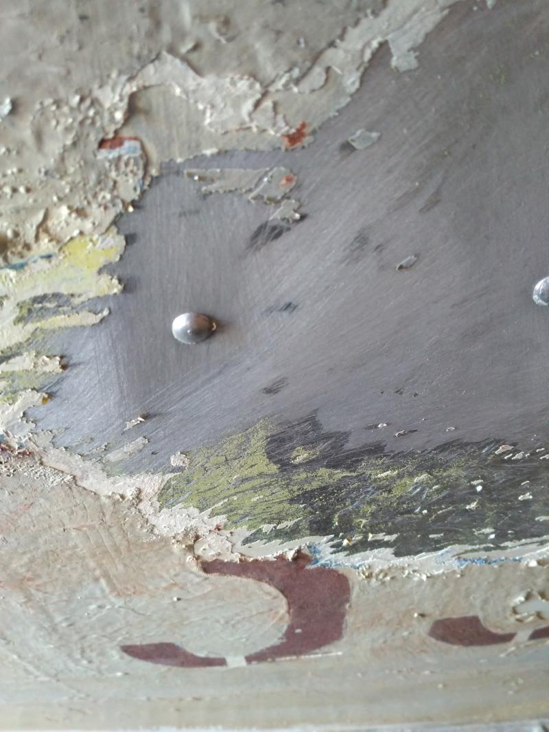

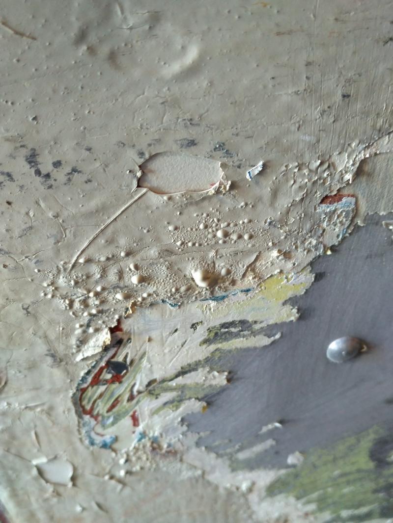

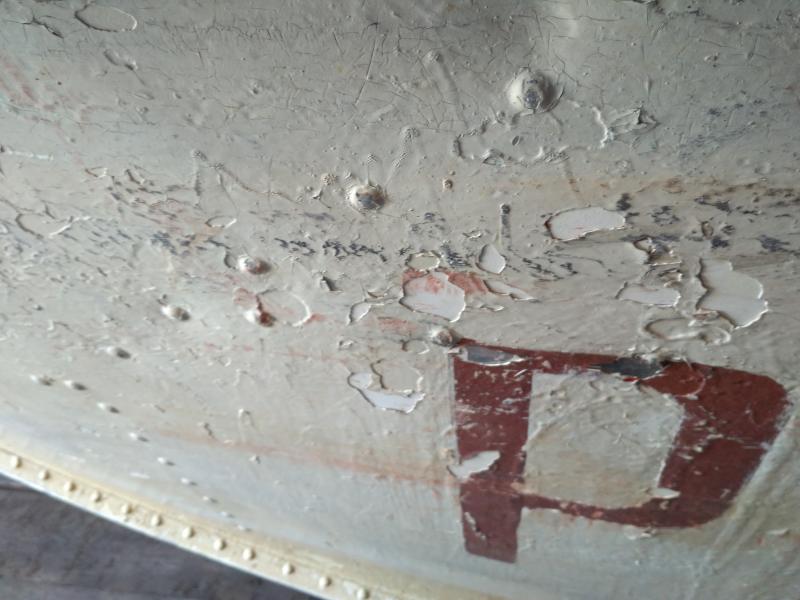

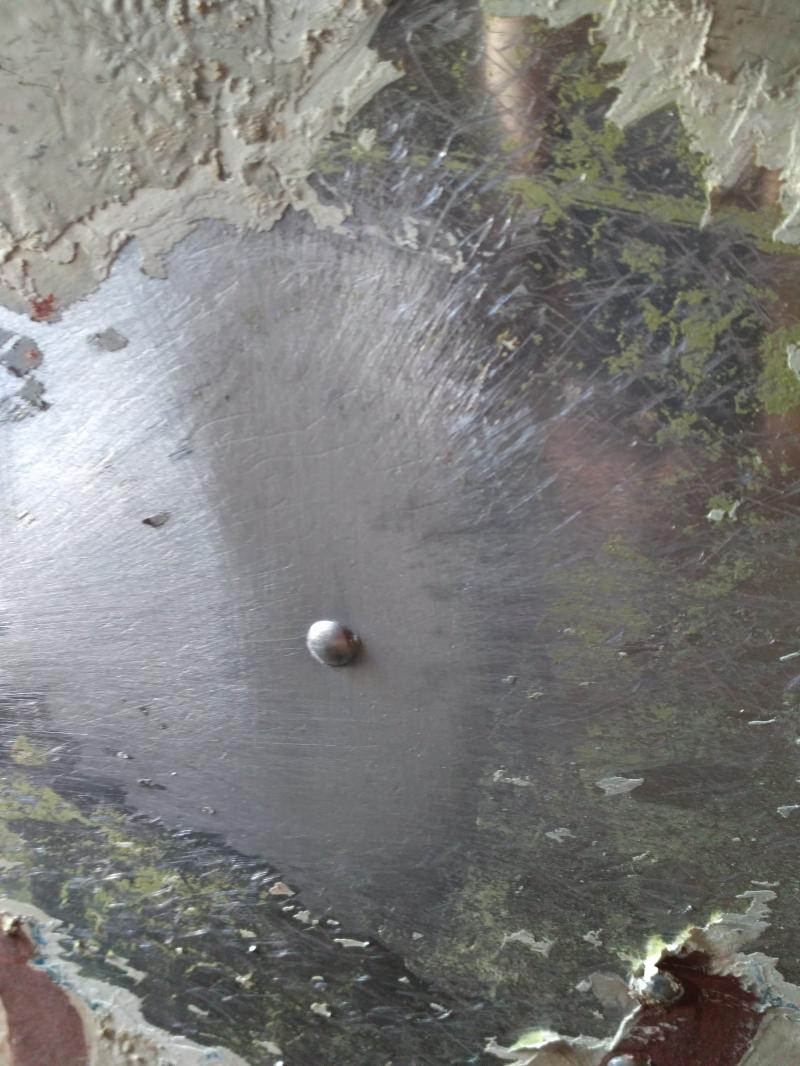

Привет всем! начал снимать краску со своего прогресс 4 с помощью строительного фена. Химией пробовал - долго и муторно. Корщеткой тоже пока не охота. Феном тоже не быстро. Пузырятся только верхние два слоя, родной хорошо держится. Срезается лезвием ножа, дочищаю метщёкой ручной. Надеюсь плакировку не сильно испорчу))). Зелёное это вл 02? В магазинах нашел реофлекс кислотный грунт по алюминию. Ну и акриловый грунт и акриловая краска реофлекс тоже есть в наличии в магазинах. Нормальный этот Реофлекс? Мои извинения ТС, что влезаю со своими вопросами в его тему :roll: Ещё вопрос: а никто не переделывал родную рулёжку на правый борт, если уж она такая хорошая и "острая"?

Кислотник только бери 2х компонентный.
