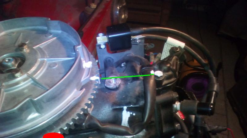

Ребята, извиняюсь, работал, не до мотора было.

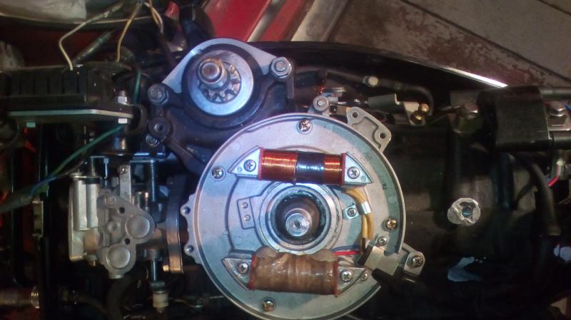

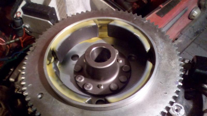

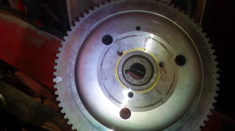

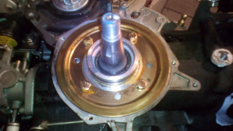

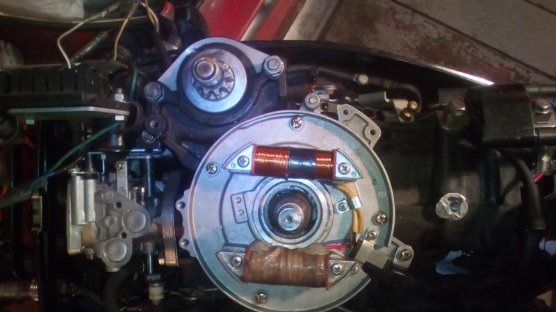

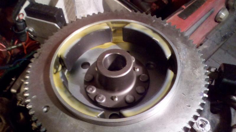

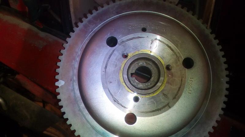

По поводу маховика: вмт совмещается с пазом, еще раз прикрепляю фотографию, для наглядности. И фотографию снятого где видно паз и краской отмечен зуб
Разобрал зажигание, там все нормально, даже и не знаю что еще проверить.

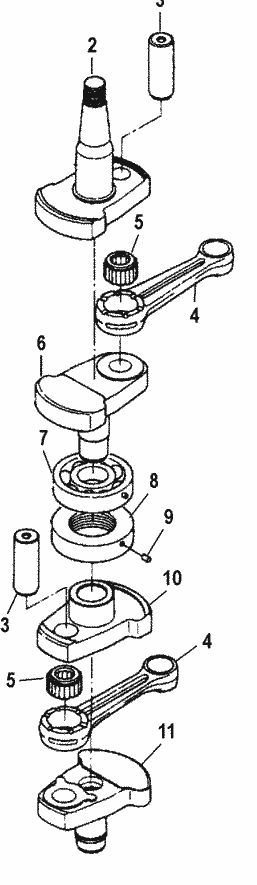

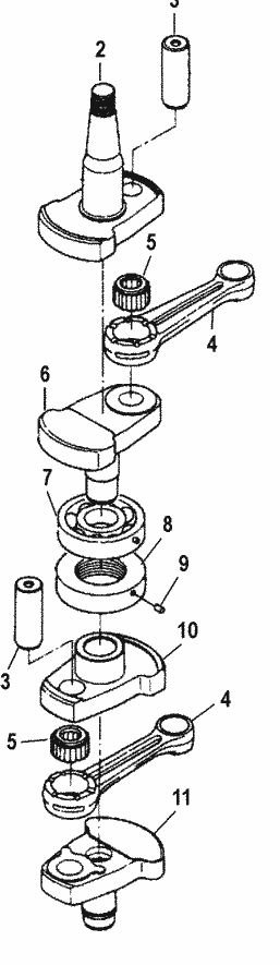

Остается только одно проворот оси в первой цапфе (поз.2)

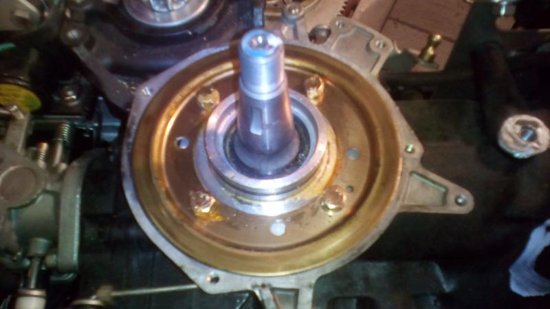

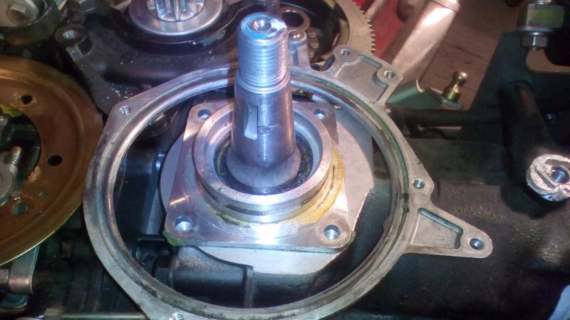

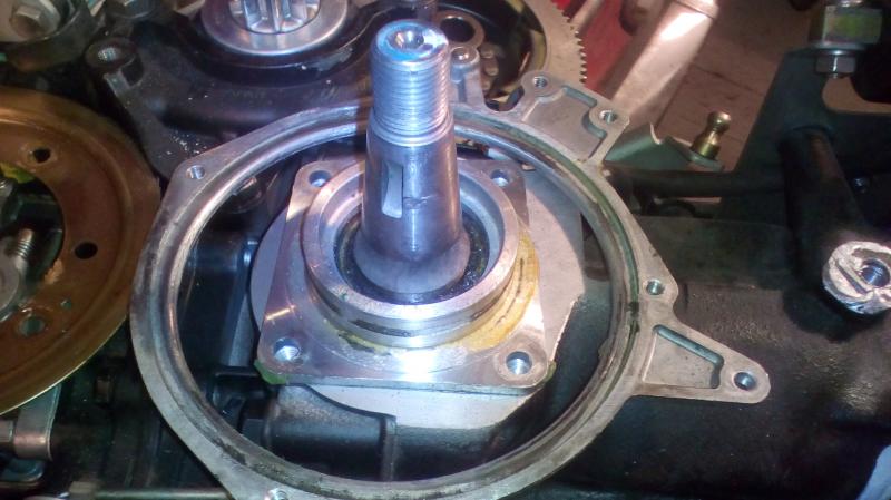

1.А проточка в колене(под шпонку) смотрит на ВМТ?То есть,на фото с метками маховик стоял на штатном месте,со шпонкой? Мне кажется,или метка (краской) на маховике не совпадает с проточкой?
2.Втулка (конусная) с проточкой на маховике,я так понял физически не может провернуться?
11 325
4 994
В любом случае половинить двиг,проверять К.в на биение и проворот.,но перед этим не мешало бы на таком же моторе убедиться что шпонка и ВМТ должны быть совмещены.для этого не обязательно даже маховик снимать достаточно гайку открутить,и глянуть.

Volgasar, да, все совпадает
Не, втулка не может провернуться. Там на заклепках она. И вот фото из интернета, где проточка на том месте находится

луха, ну если мотор заводится если их совместить, то наверно шпонка и вмт должны быть совмещены

И проточка в КОЛЕНВАЛЕ смотрит на ВМТ?
Мне кажется может ось провернуться, т.к впрессована (по низу видно поз.11)

Volgasar, да это фото сделано со шпонкой и маховиком насаженным на шпонку

А зажигание нельзя позже двинуть? Или может там просто датчик вмт накрылся. Ну или как его там.
судя по фото, по механике всё норм.
цапфа вряд ли провернётся в щеке, т.к скорей всего они литые.
по логике, причиной ухода зажигания, остаётся либо электроника, либо магниты. но с магнитами....что с ними будет?

JVL сказал(а):
Но если мот работал ровно(?),то проворот так удачно произошел?

Там нет датчика ВМТ...там тупо всё по механике и по индуктивности магнитов маховика в строго определённый момент :yes: Мотор прощще Вихря, потому изначально оч надёжный... Надо искать причину изменения угла зажигания при котором он работает :yes: , Разобрать -- 2 пальца об... стол... -- Ищите причину --- пилить и не думайте.. -- Раз пресованный коленвал -- полюбасу проворот возможен....... 10 секунд работы на подстроенном зажигании -- не показатель.... Ищите, или будет "инвалид", а не мотор :yes:
