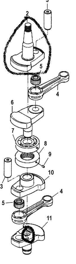

Блин, ну как вам еще объяснить... Где отмечено белым и проведена зеленая полоса - там находится вмт, и туда же смотрит шпонка, со шпоночным пазом. И если снять маховик и почти на 90 градусов повернуть против часовой, то мотор заводится.
JVL сказал(а):
ТС пишет что повернув маховик на 90 град и посадив без шпонки мотор заводится и работает, а отсюда следует что именно здесь находится ВМТ 1 цилиндра, а не на шпаночном пазе и метке на зубце
Да, все верно.

Нет,не верно. Именно там(при таком развороте маховика) происходит зажигание,при котором мот работает. А ВМТ 1 цилиндра напротив проточки и КВ и маховика,то есть,на месте. Это все из Ваших слов и фото.

где на фото этому подтверждение? в новом колене по ссылке, шпонка тоже смотрит на ВМТ..
Ps и не будут они запрессованы, там 99,9% литьё оси со щекой. и в нижней щеке литьё, а отверстие это сквозное, со шлицами, для рессоры (посмотрел на похожем колене).

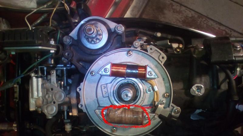

с этой катушки выходит 2 провода? если их (провода) поменять местами, то искра сместится как раз на 90 гр

Это ж генератора катушка. От нее два провода отходит
А соседняя это катушка зажигания. Там три провода. Их менял местами, ничего не изменилось
неее, толстый провод (верхняя), это генераторная. с неё 3 провода на диодный мост.
можешь её вовсе отключить или снять, а искра будет :)
с нижней делали что?

так, стоп, может это и есть разгадка)
почему тогда и здесь указано, что это генераторная катушка?
http://www.mirmotozapchastei.ru/catalog ... 191.850435
С ней я возился.
У меня не было заряда аккумулятора (мотор бу) и я обнаружил что эта катушка выдает совсем не то сопротивление, что написано в мануале. Раз уж пришлось снимать маховик, то я решил и катушку заодно починить и отдал ее на перемотку.

Поехал переставлять
3 907
не знаю, чего так указано... но эта катушка точно для зажигания. поменяй с неё провода местами и всё заработает. ну а как долговечно, зависит от того, как перемотали.
CHARGE - зарядка. там перевод корявый

завелся :lol:

большое всем спасибо за помощь! Pilot-by, спасибо огромное за наводку!
Воткнул в красный провод синий, а синий в красный и зажигание сместилось на 90 градусов, все стало как надо.

Правильно. Направление намотки поменяли соответственно фаза поменялась. А цвет проводов для подключения то остался прежний :hahaha: :lol: :good:
не, я про качество. а направление может и то, но провода к другим концам подпаяли. посчитали, там же переменка ))))
