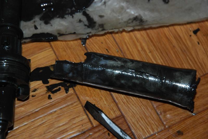

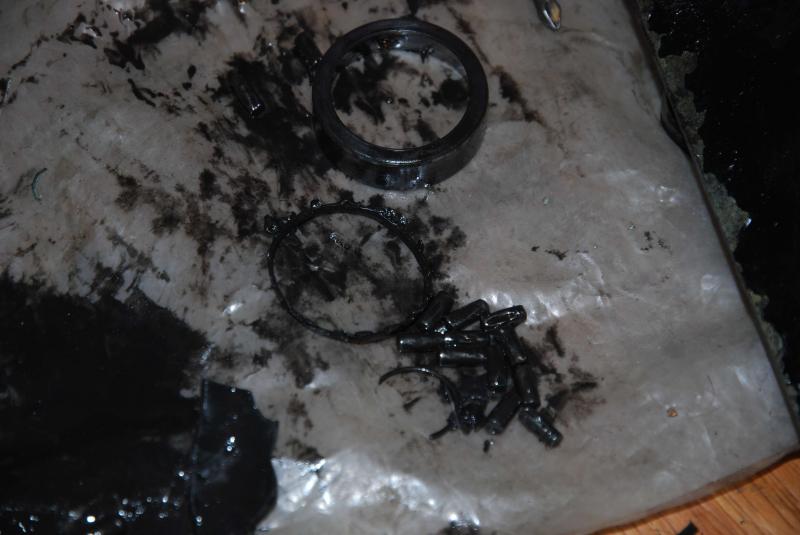

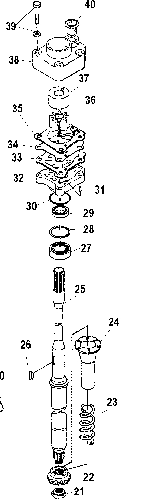

Решил я проверить на герметичность редуктор и обнаружил, что он протекает через вертикальный вал. Снял помпу и увидел, что сколот сальник (29), а на вертикальном валу отсутствовал подшипник (27) и разломалась пластиковая трубочка (24). Ролики разбросаны в полости сапога. Все остальное выглядит целым.
11 333
4 999
Разбирай все до основания и проверяй иг.подшипники на предмет повреждений стружкой.
telect
19.07.2016
иркутск
казанка 5м2
mercury 30E
Да это я разобрал уже. Зачем эта пластиковая трубочка нужна и нужна ли она?
11 333
4 999
Кпкую функцию она несет,я не знаю,но дуиаю пока время есть лучше заказать и постпвить.
