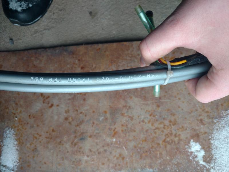

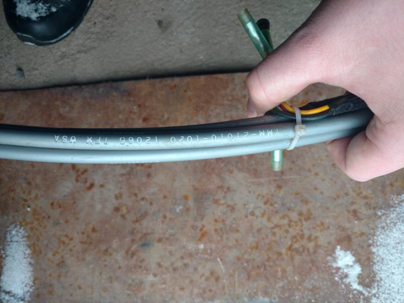

Кстати, на машинке стояли вот такие Ямаховские троса, только вот я не могу определить их длину, может кто понимает в этих абривеатурах?

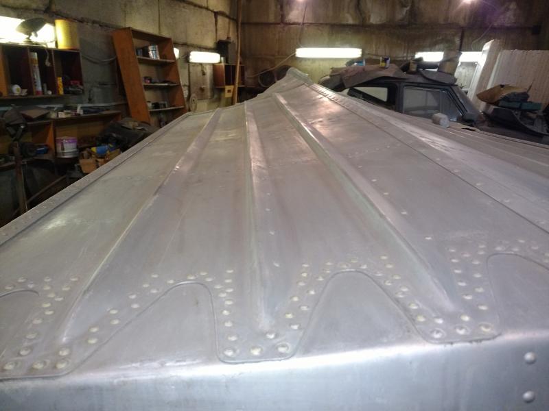

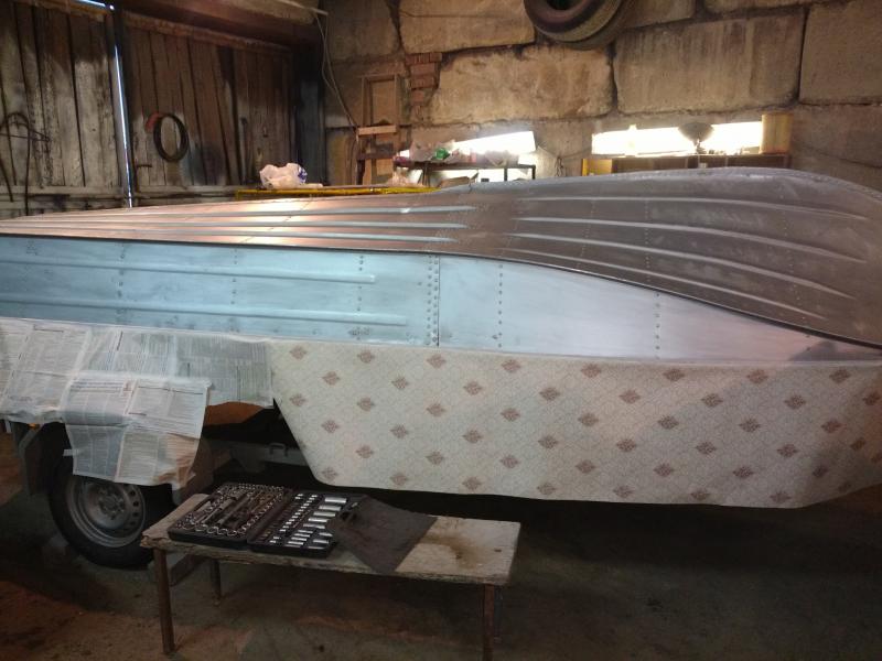

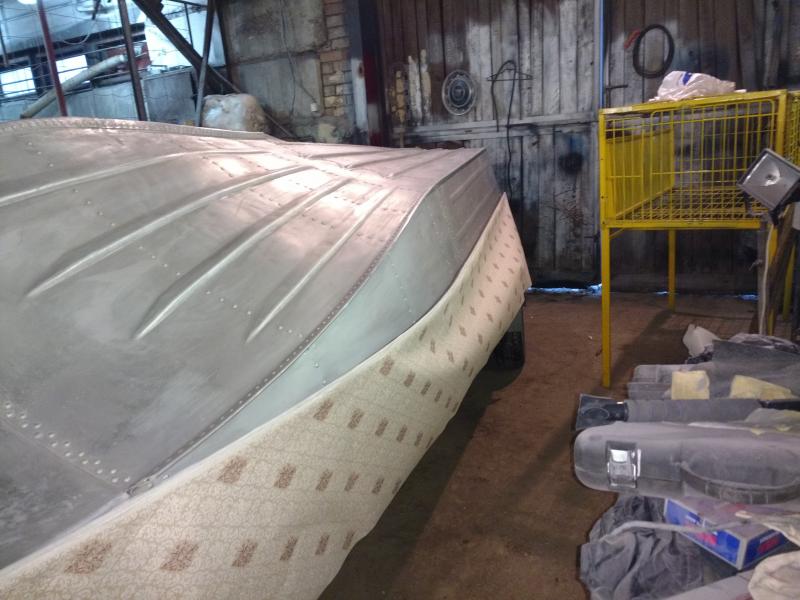

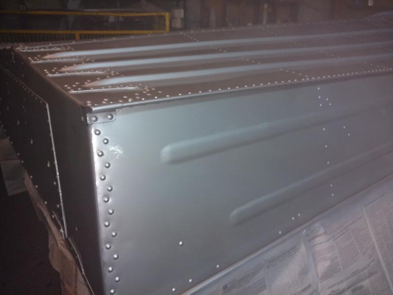

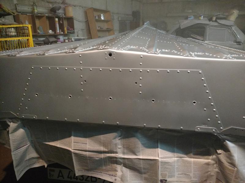

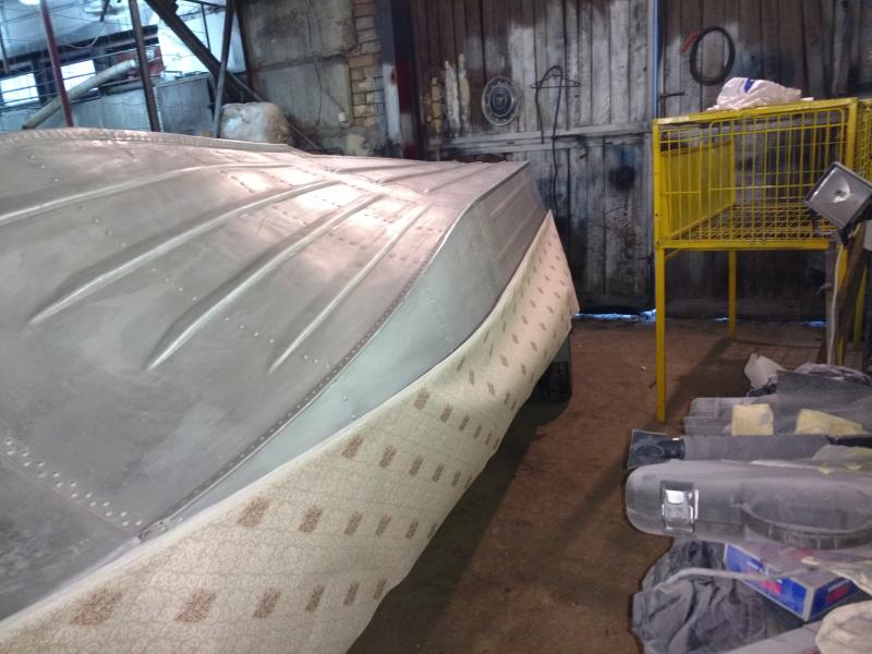

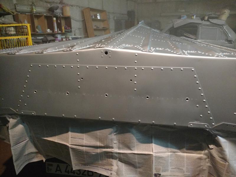

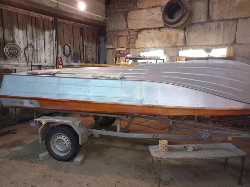

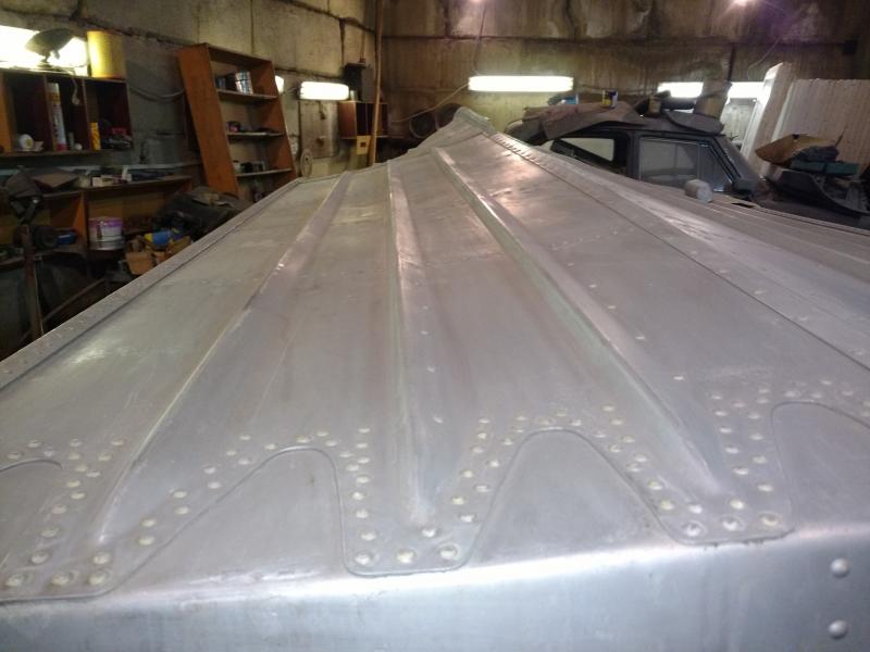

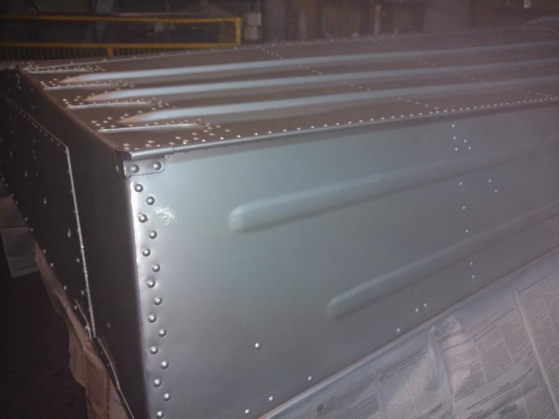

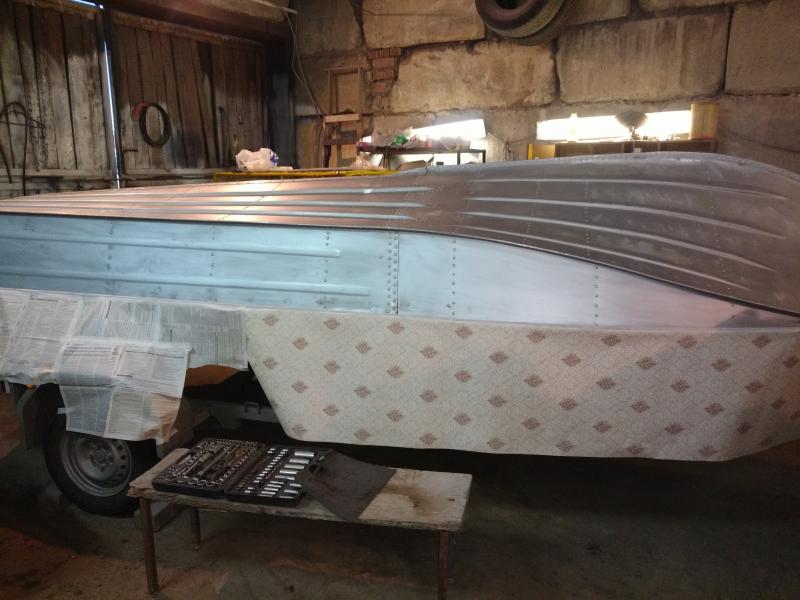

Вот и прошли выходные, наконец то попал в гараж и начал заниматься лодкой, итогом проведенной работы, имеем открашенные борта и днище. Положил 2 слоя грунта, 3 слоя краски и 3 слоя ультратвердого лака, надеюсь будет достаточно)))

Вот незадача, выложил фото в обратном порядке, ну ничего, в следующем отчете обязуюсь исправиться)
27 120
2 167
Лак на днище зря положил.
9 555
4 760
Особенно "ультро твёрдый" зря! Лак пластичный должен быть.Твёрдый полопается и в первую очередь на днище.
