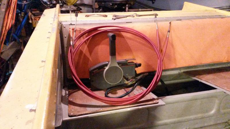

А я обычно 13 ставлю( против 14 г/р ничего не имею) и на руль и г/р( лодки без выносного транца),чего и вам советую,есди интересно обьясню как проложить чтоб нигде не торчал,без волн,петлей и т.д.
Спасибо за мнение и желание помочь, но хочу что бы была петля в рецессе, и уже заказал 14, Правда только рулевой, на моей машинке стоят ямаховские троса газ и реверс, но я на них не нашел маркировку длины, рулетки не было под рукой, установка длинны тросов переносится на пару дней)

Значит прийдется рулевой гнать волной,на петлю в рецессе 14 не хватит.
Вскрытие покажет)

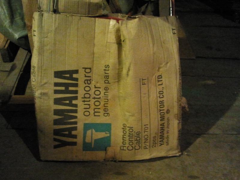

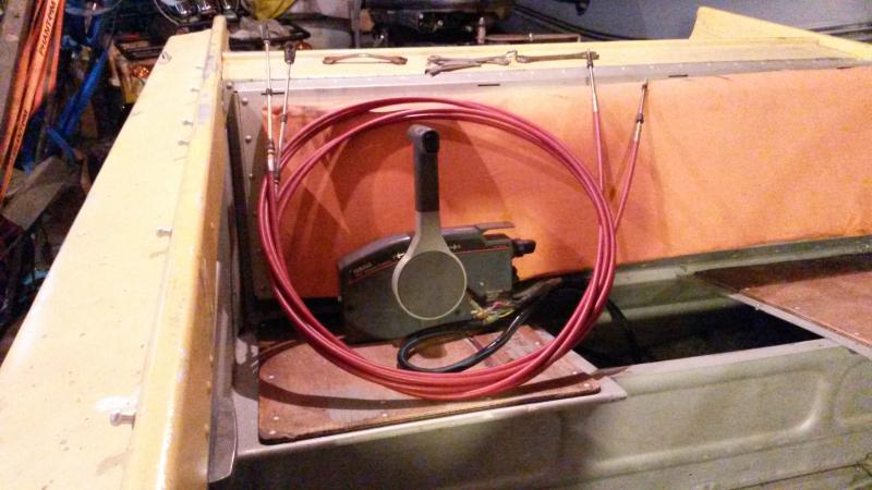

Стоят так:
Вот такие (родные Ямаховские 14 ft):
11 311
4 987

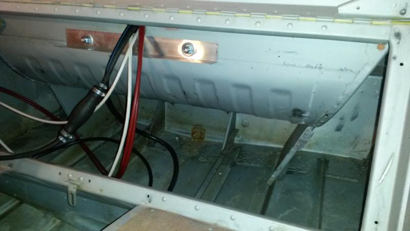

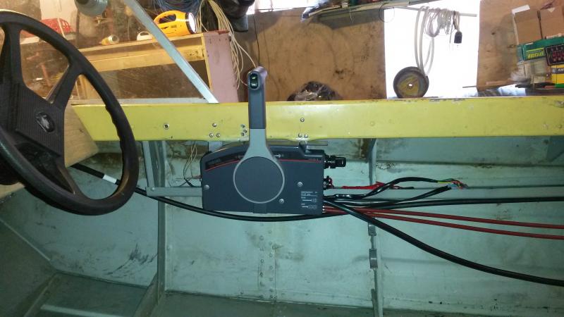

А вот если бы ты его проложил в верхнем жолобке( под стеклом) то его было бы не видно и небыло б перегиба.
9 327
739
Алекс, если пост мне, то на фото примерка. Руль что на фото уехал в Саратов к Димке. Теперь у рулевой и г/р лежат выше по полке...
11 311
4 987
А я то недоглядев решил что Т.С.уже премеряется.......
По полке както не комельфо,они на хомутах вместе с проводкой и под ней хорошо лежат и в рундочках не мешаются и переборок сверлить меньше......а под рулевку вообще сверлить ничего не надо,только просунуть над полками в желобок.

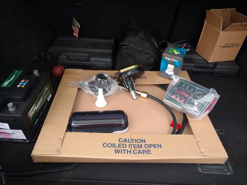

Ну что же, на след неделе уже планирую начать заниматься ремонтом лодки, поэтому пытаемся максимально закупиться комплектующими для ремонта заранее, прикупил рулевой трос, краски, грунты, лаки, водоотливную помпу, тубус для магнитолы, электронную панель для включения электрооборудования, гофру для тросов в рецесс, рулевой редуктор, новый аккумулятор, а также заказал в России лобовое стекло с калиткой и заказал лист рифленого алюминия 3м х 1.5м ( обещались в течении двух недель привезти в Минск )
Как все это знакомо.....

Редуктор рулевой себе такой на поставил бы.Под сорок сил, и трос слабенький.
Вов, а можно по подробнее и с названиями.
Подумываю поменять себе р/редуктор и штур трос.
Что посоветуешь?
9 555
4 758
Саня и товарищ с Минска.Рекомендую редуктор G-12 и трос к нему М-66.Зайдите на сайт "Техномарин" там есть подробная информация.Василий,этот редуктор рекомендуют в основном для лёгких рибов с моторами до 30 сил.Корпус слабый пластик,втулок нет ,вал крутится прямо в корпусе.Сильно быстро изнашивается и люфтит.К тросу который уже приобрёл хорошо подойдёт редуктор G-10 с планетарной передачей.
