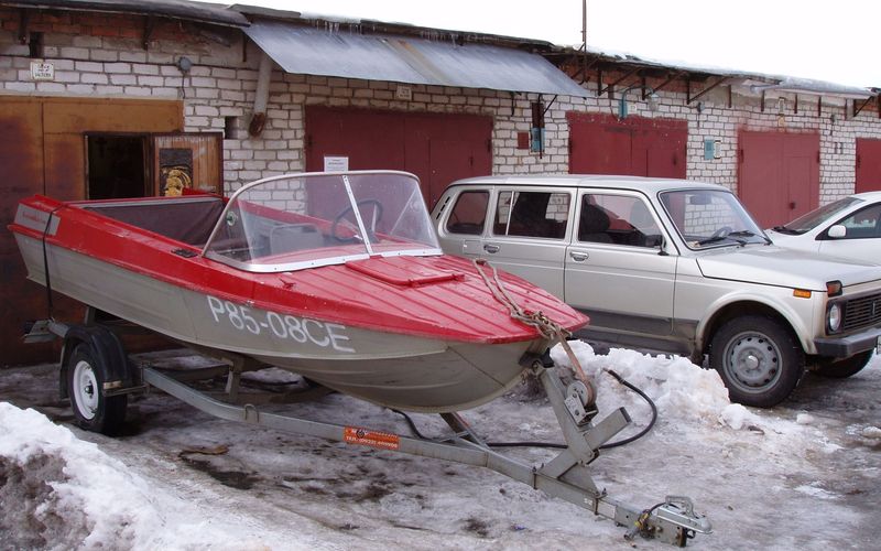

У меня была до этого "Казанка 5М4" красная (с завода), так меня часто принимали за пожарника :) Подхожу к стоянке отдыхающих (я работал на своей лодке), приветствую их. И часто приходилось слышать в ответ: "У нас костер обложен камнями, канистра с водой рядом стоит..." И т.д. Приходилось объяснять, что я к пожарной охране отношения не имею, просто цвет лодки такой :)

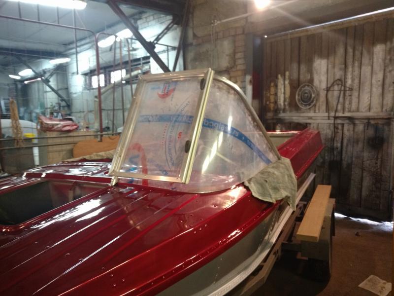

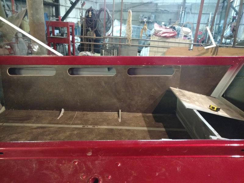

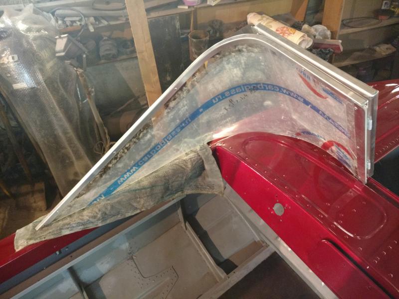

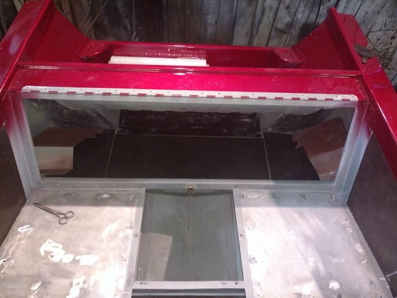

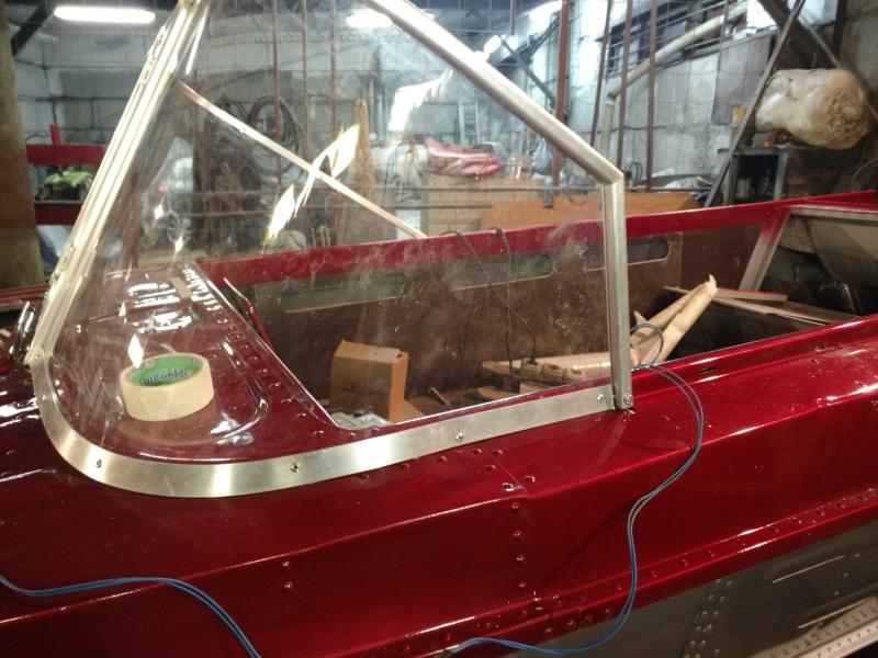

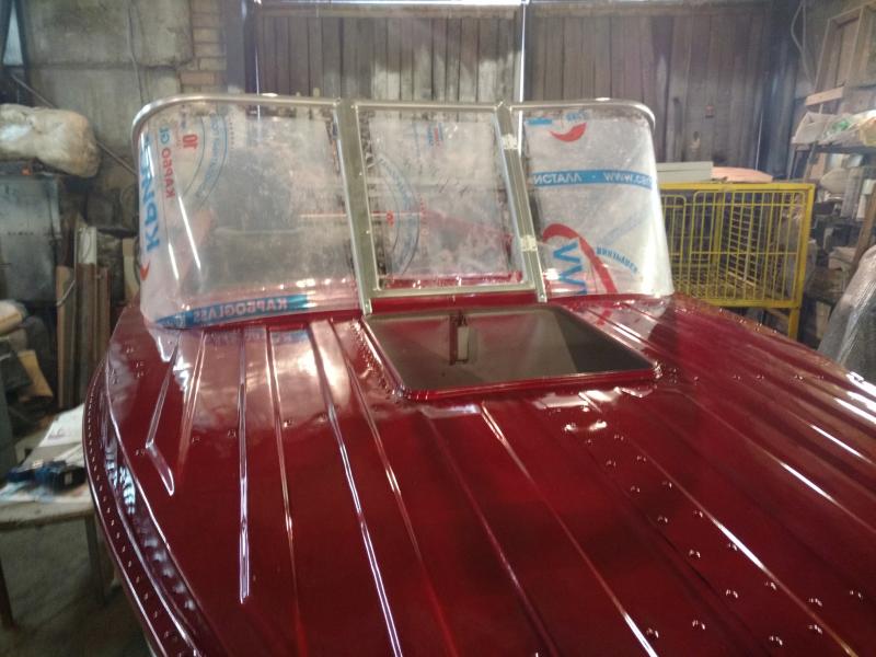

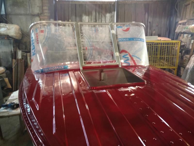

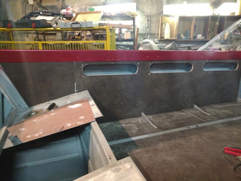

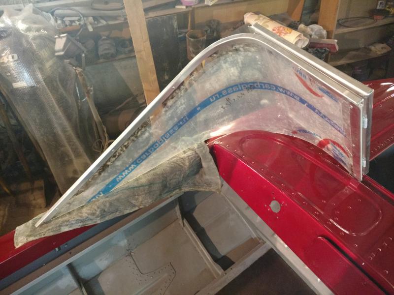

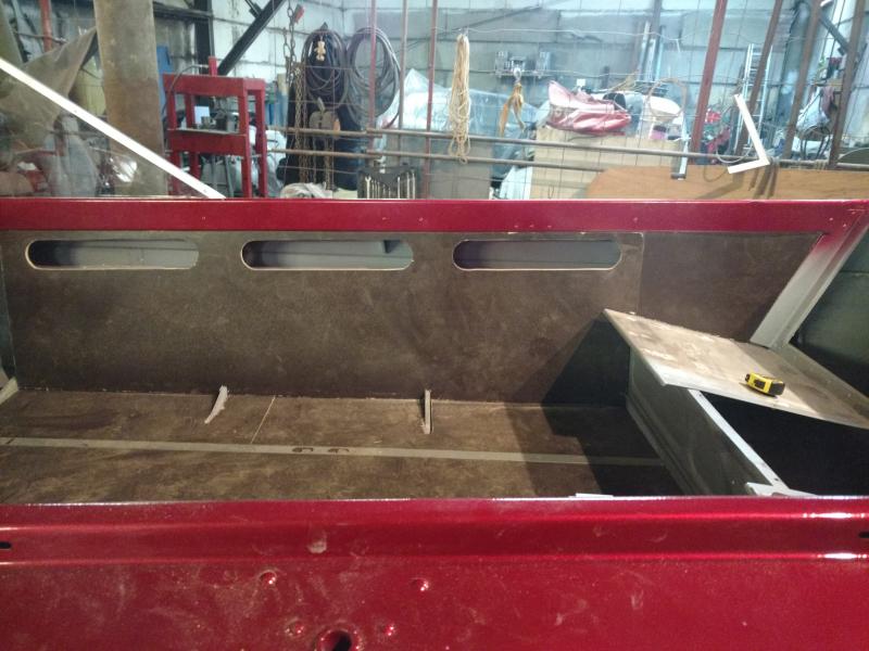

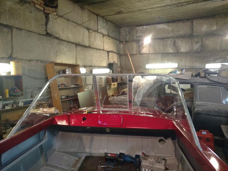

Очередной выходной прошел, и естественно я провел его в компании с дерезой, дошил второй борт ( не зашил, а подогнал, блоки плавучести и проводку буду класть после поднятия транца и установки мотора ), и немного поиграл с лобовиком ( правда сделал только одну сторону, уж очень много времени занимает эта работа, а время естественно ограничено, помимо гаража есть еще и домашние заботы ), переделал его под свои нужды, так как исходный вариант не устраивал, а так же съездил приобрел рулевое колесо и водительское кожаное сиденье)
Фото руля и сиденья на следующих выходных :)
P.S. С нетерпением жду заказ с алюминиевым листом, руки просят работы над транцем, лекала давно готовы, а материала все нет и нет :unknown:

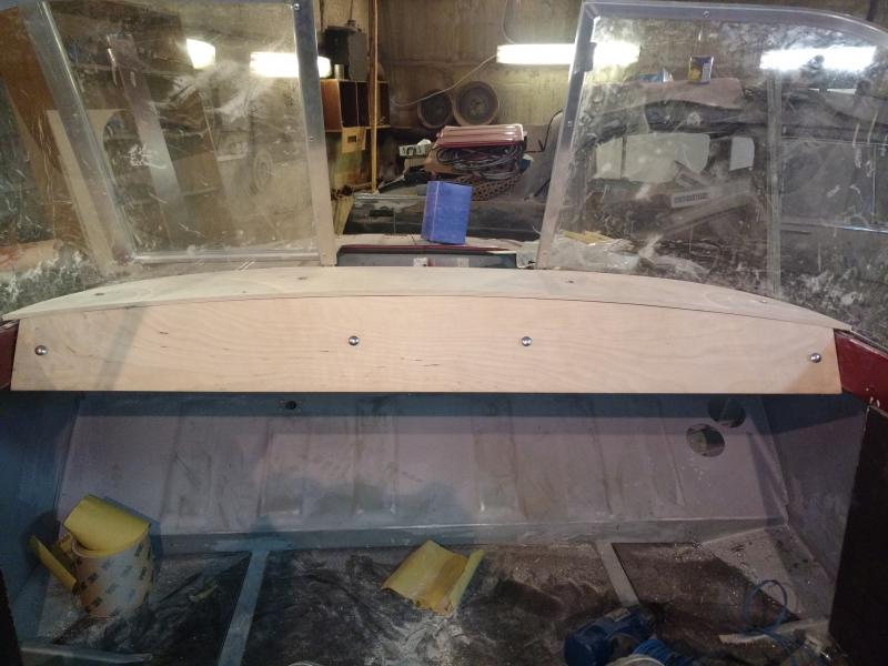

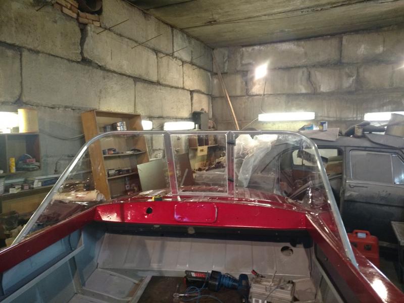

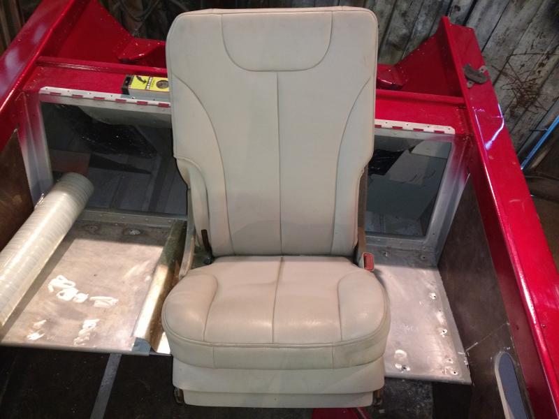

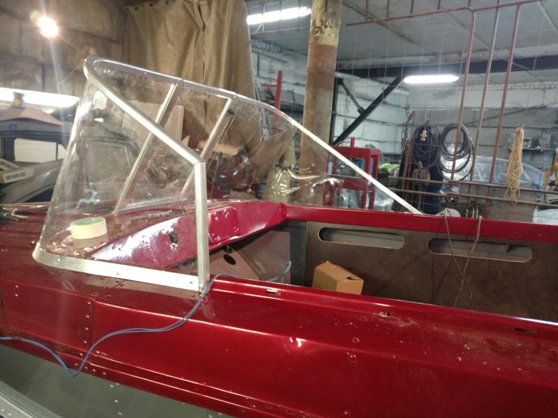

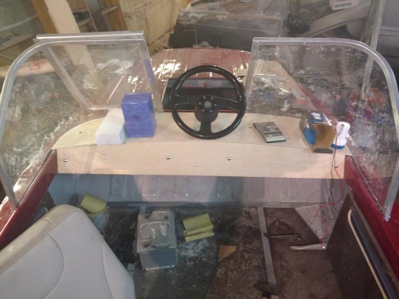

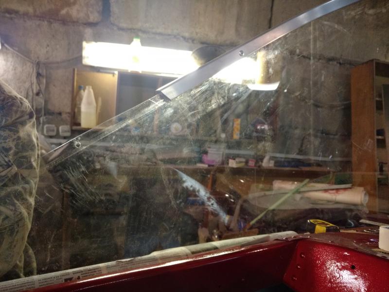

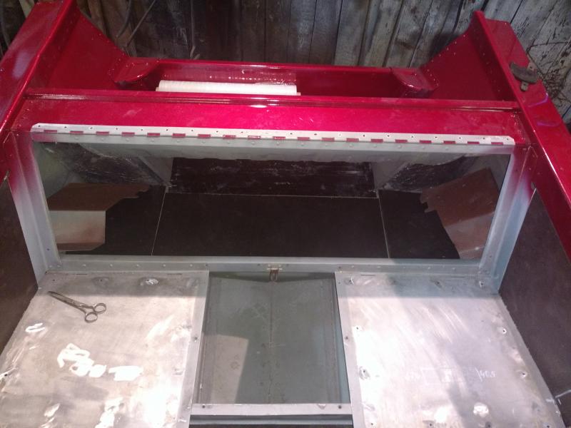

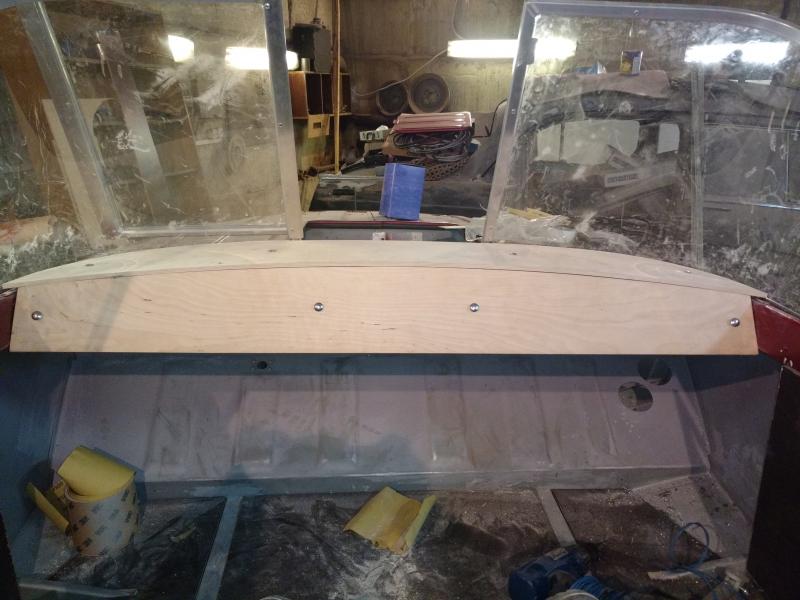

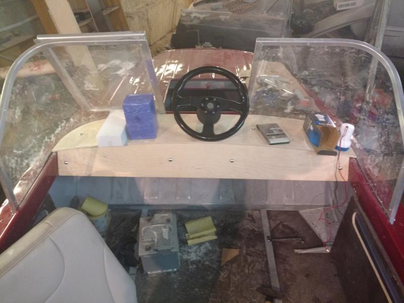

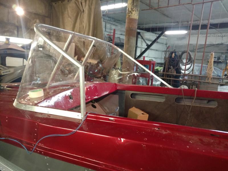

Немного приболел и меня отправили на больничный, но так как дома трехмесячный ребенок, жена сказала вали в свой гараж и делай лодку, а не разноси нам заразу по квартире, и вот мы в отвратительном самочувствии прибыли в гараж, и со скоростью улитки стали приближать наш спуск на воду...
Сделал вторую боковину ветрового стекла, подогнал переднюю панель ( на неделе поеду куплю пропитку в цвет лодки, ну или приближенный к нему ), сделал пол под рецессом, примерил кресло.

Василий,а из чего панель?
27 810
2 539
Вроде фанерка.
Обычная фанера 7мм, она легко гнется и обрабатывается наждачкой, если где-то не плотно прилегает к стыковочному листу, то довольно легко подгоняется шкуркой с приличной зернистостью, а потом более мелкой зернистостью полируется.

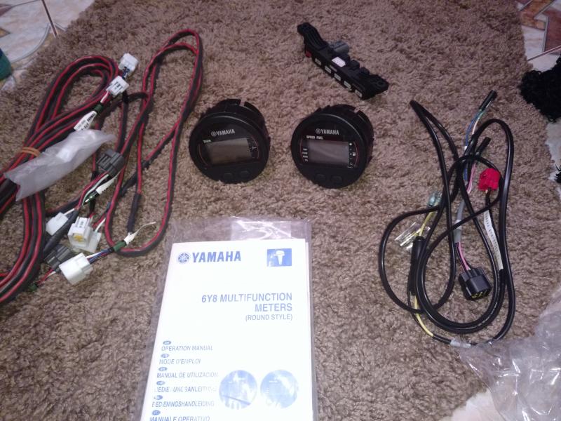

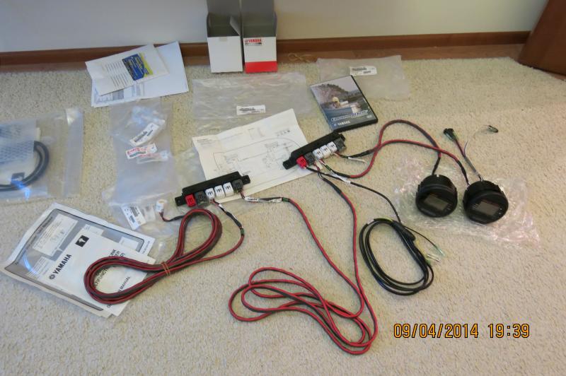

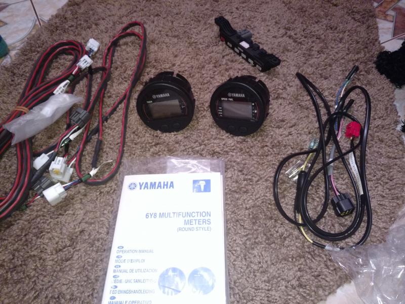

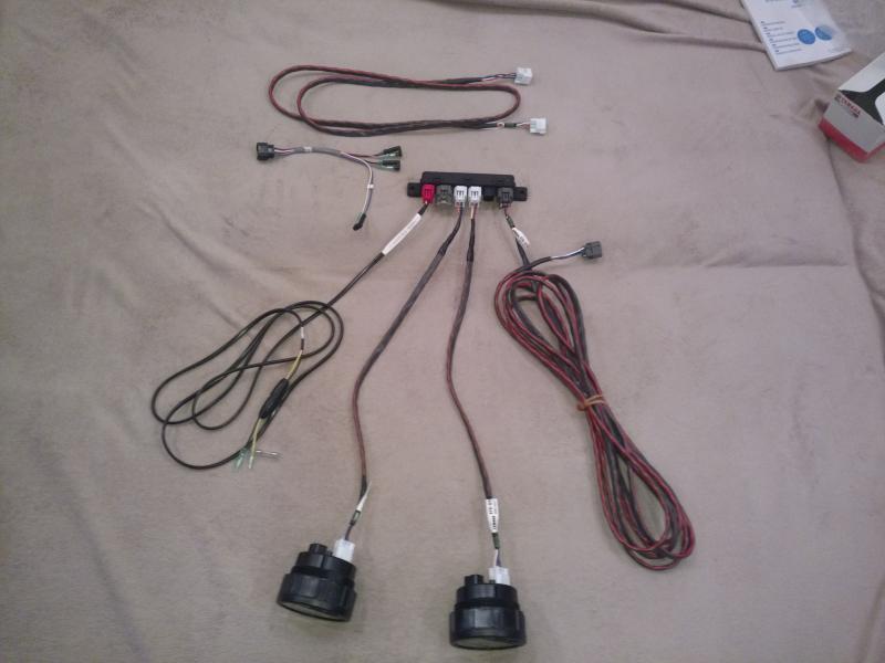

Немного оклемавшись от болезни, было принято решение посетить соседнюю Украину с целью покупки приборов к моему мотору. 2 утра и старт в сторону границы, веселая компания не давала засыпать за рулем и дорого пролетела быстро, 6 часов дороги и мы на территории желто голубого флага, так как ехал целенаправленно к определенному продавцу, то покупка не заняла много времени, и вот игрушки для взрослых мальчиков у нас в руках, и мы выдвигаемся в сторону дома, всего прокатались 920 километров, довольные собой и с приятной усталостью в 20.30 мы дома, сил писать на форуме вчера не было, поэтому сообщение и фото сегодня.

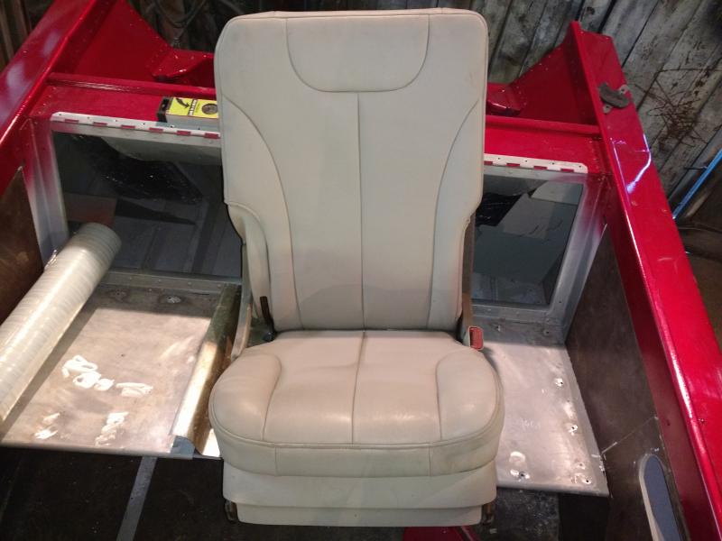

P.S. Так же отдал сидушку и спинку заднего дивана в перешивку кожей, фото после получения)

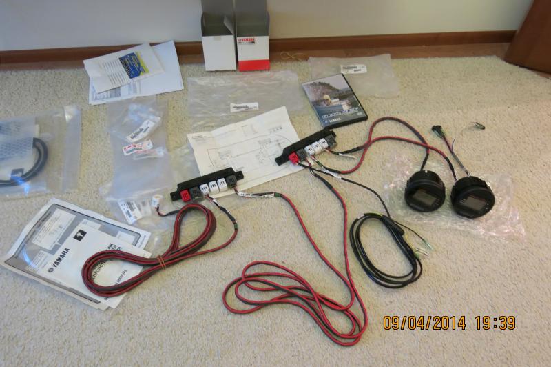

Интересно по чем в Украине 6Y8? Кстати ещё ЖПС антенна понадобится. Брал точно такой же комплект. Даже фотосессия на паласе :D
Arkanum
ст. мичман
13.12.2015
190
15
Беларусь Минск
Василий
Кайман N330PL, Wellboat 42, Казанка 5м3
Yamaha F-15 CMHS, Yamaha F40 FETL
Да, действительно фотосессия почти такая же :D
ЖПС антенна не нужна так как эхолот с ЖПС, но для полного комплекта и торжества перфекционизма можно прикупить.
Без антенны не работает спидометр как я понимаю?
Комплект обошелся в 384 вечно зеленых доллара.
В моем комплекте почему то только один ХАБ, да и с двумя ХАБами я комплектов на EBAY не встречал.

Хаб я отдельно брал, думал пригодится. Все вычисления от ЖПС пляшут, само собой скорость первая. Я такую ставил: http://www.ebay.com/itm/171415287115?_trksid=p2060353.m1438.l2649&ssPageName=STRK:MEBIDX:IT
зы: а прайс в незалежной приятный :) Поздравляю! Умеют японцы чего там...
зызы: а палас это подсознание наверное. Что бы не поцарапать :lol:
Про палас прямо в точку)))
Ммммм, а какие вычисления кроме скорости?
Тахометр ведь с мозгов мотора работает, давления масла и температура двигателя тоже с мозгов, трим аналогично.
И ведь я вместо антенны могу подключить свой картплотер, вопрос как ))))

Там наворотов масса - пройденное расстояние, сколько бенза спалено, средний расход литров на 100км, запас хода. В общем как в машине.
Картплоттер должен поддерживать какой то там протокол, не помню. Не всякий в общем пойдет.

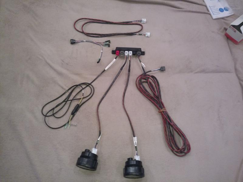

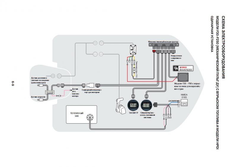

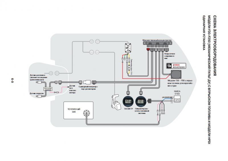

Смотри что получается, я все подключаю в цепь, но у меня 2 лишних провода, они на фото лежат сверху, длинный провод с серыми фишками идет в мотор и на BUS, провод с предохранителем в машинку и на POWER в хаб, 2 коротких провода на приборы и DEVICE, а куда же идут 2 оставшихся провода? :?
карась
02.11.2013
506
212
Тюмень
Бигимотиха
стоит в углу
Короткий как раз к антенне, и к датчику на баке. А второй похоже переходной с 6ти на 4е пина. Код на нем какой? можно посмотреть на схеме.
