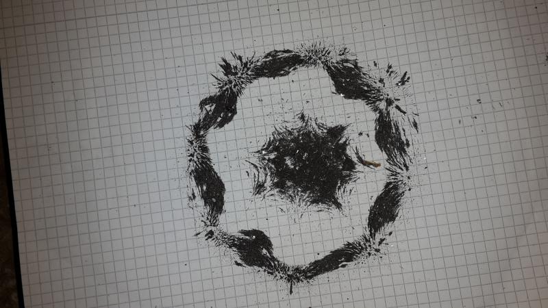

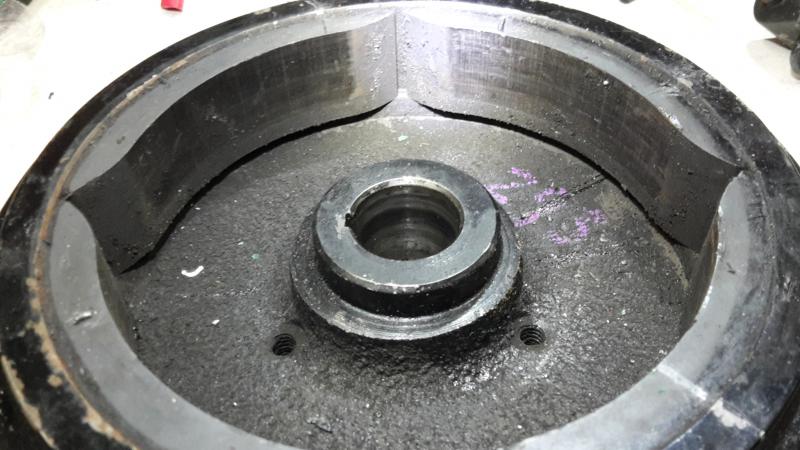

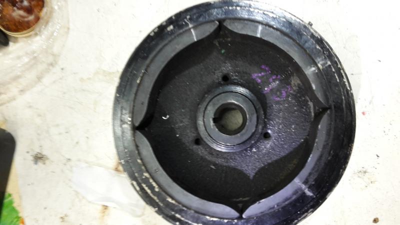

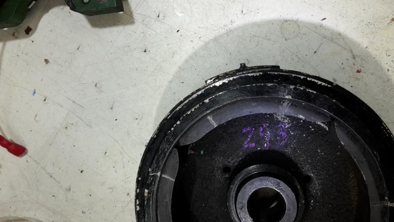

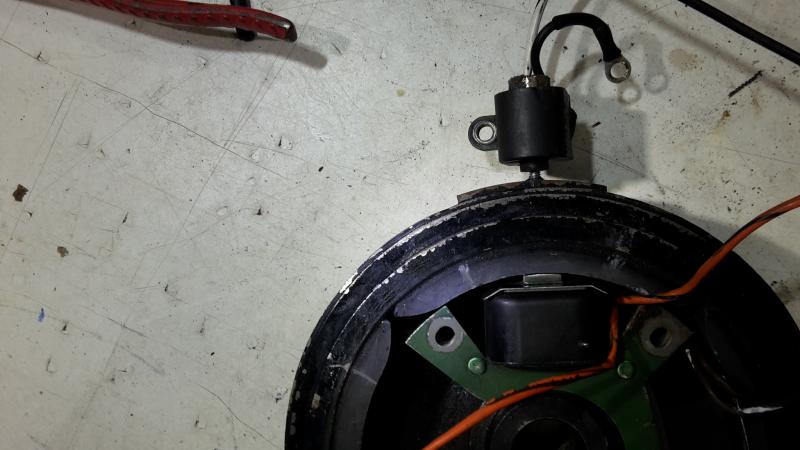

Вот фотографии маховика
Видео загружается на ютуб
3 907

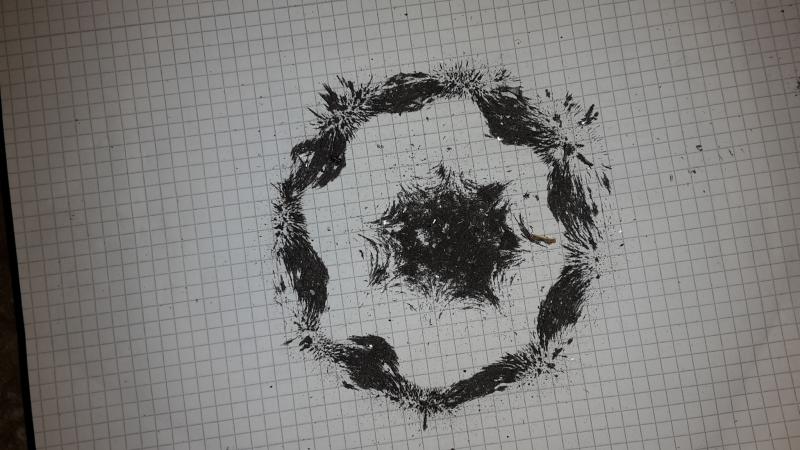

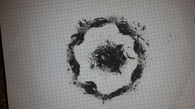

Сделай фото магнитов без катушки крупным планом полностью весь диаметр, в нескольких ракурсах. Разглядеть надо всё как следует. За картинку магнитных полей спасибо, описание будет позже после просмотра магнитов.
Да ещё, поставь сердечники и датчик на новую "метку" и жду так же фото.

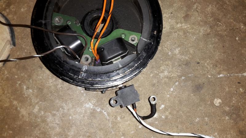

Дома буду сделаю фотографии
Видео тоже будет

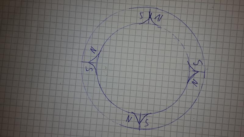

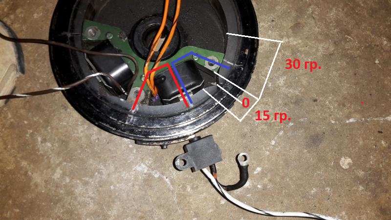

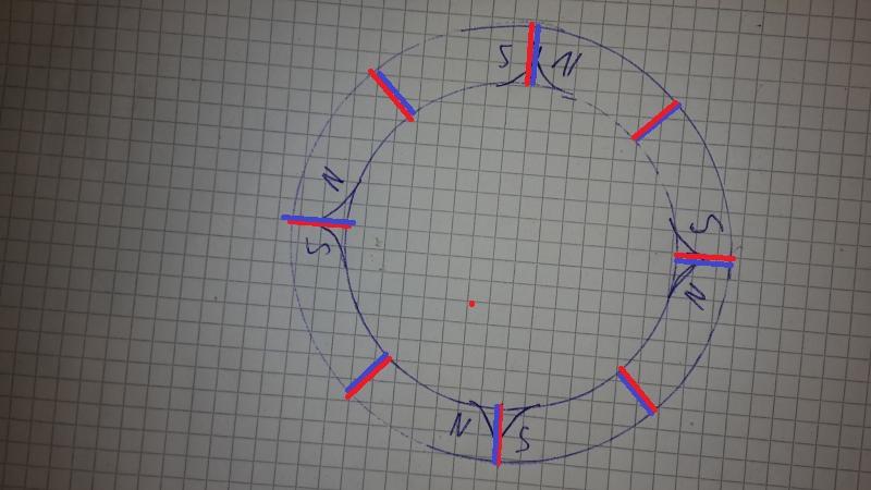

3 907

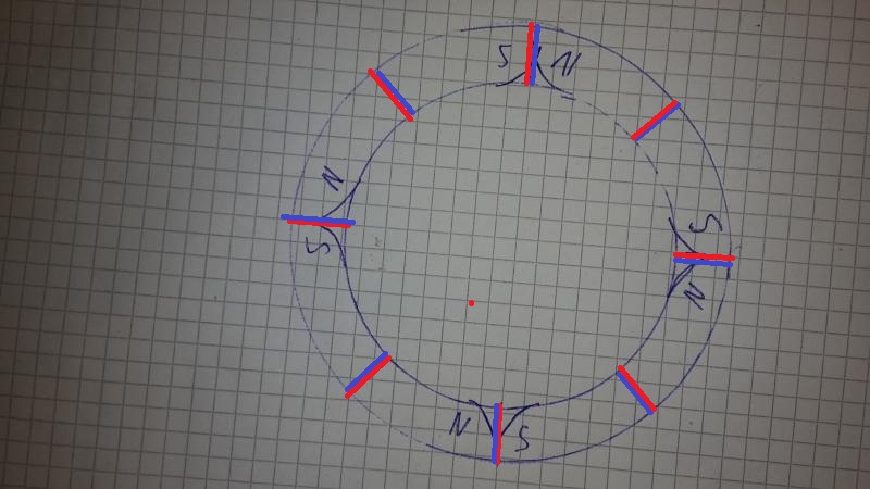

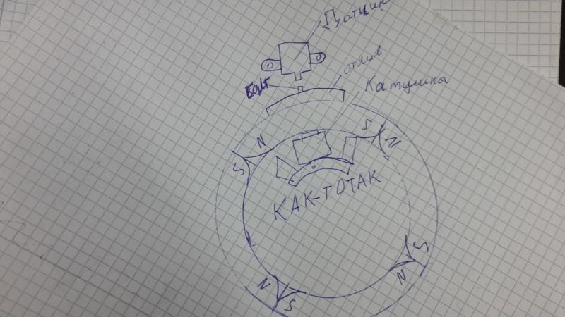

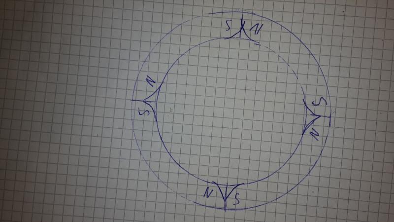

Что мы имеем? Мы имеем маховик который дает за один оборот 8 импульсов. Это видно по его магнитным полям и конечно по самой конструкции магнитов.
То есть каждые 45 градусов вращения маховика формируется импульс переменного тока в накопительной катушке.
В какой момент "выстреливает" этот импульс?
Как раз в момент смены полей, то есть когда сердечник выходит из зацепления магнитов в зазор между ними.
Сердечник вышел, катушка освободилась от импульса. В катушке ноль, напряжение ушло в конденсатор, можно подать импульс на разряд. НО! Не в твоем случае! Магнитная система твоего маховика имеет очень маленькие по углам зазоры для перехода полей и поймать нулевую точку почти не реально. К тому же переход на самих магнитах не имеет зазора вообще. По этому производитель использовал не нулевую точку напряжения в катушке, а период когда напряжение в катушке только ещё формируется. То есть когда магниты идут вдоль сердечников. Происходит это примерно 30 градусов, далее 15 градусов идет разрез с переходом полей выбросом импульса и нулевой точкой.
На маховике это выглядит так.
То есть когда ты сдвинул "метку" для датчика, ты попал как раз в момент выброса импульса в конденсатор, на твоем фото видно что сердечник проскакивает нулевую точку.
Да и поймать её на твоем маховике трудно. Пока не подключишь осциллограф и не увидишь реальную картину обоих импульсов и с датчика и с катушки.
По этому путь только один. Накопительную катушку и датчик надо двигать одновременно за маховиком что бы не происходило выброса импульса в момент открытия тиристора. То есть расположение сердечников накопительной катушки должно быть строго вот такое как на твоем фото, но при этом угол маховика а значит и поршня должен соответствовать 15-17 градусам раннего.
Постарался объяснить как можно проще, думаю техническая часть по переносу катушек уже не будет сложностью.
3 907
Что бы сделал я на твоем месте если бы возникла необходимость замены зажигания.
1) Ступица маховика имеет приличный запас по прочности и мощность мотора не велика.
Я бы нашел грамотного станочника и попросил отфрезировать новый шпоночный паз с таким расчетом что бы угол опережения зажигания был 15 градусов и начало прилива соответствовало родному датчику.. (необходимо измерить это самому в ступице и убедиться что новый шпоночный паз не будет очень близко к старому а то придется переносить датчик и паз на 165 градусов, в этом случае датчик использовать дополнительный от скутера) Таким образом получил бы универсальный маховик для родной системы зажигания и для сменной.
2) Использовал бы родные сердечники на родных местах и родной датчик так же на своем месте. Так же родную накопительную катушку, пусть она и дает всего 90 вольт, хотя это не так в действительности скорее всего.
3) Использовал бы самодельный или стандартный коммутатор от скутера для замены вышедшего внезапно родного коммутатора.
Таким образом если имеем проблемы на ходу далеко от базы с умершим родным коммутатором, то просто переставляем маховик на другой шпоночный паз и подключаем коммутатор от скутера.
Всё! Весла пусть отдыхают! :hahaha: Заводим и в путь!

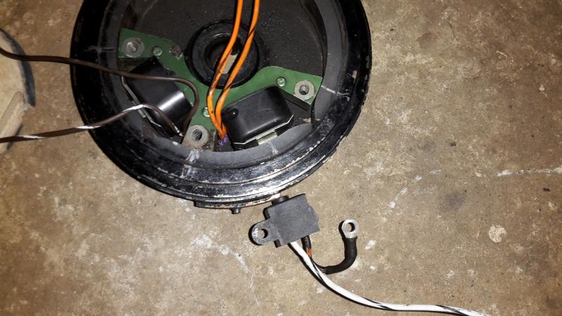

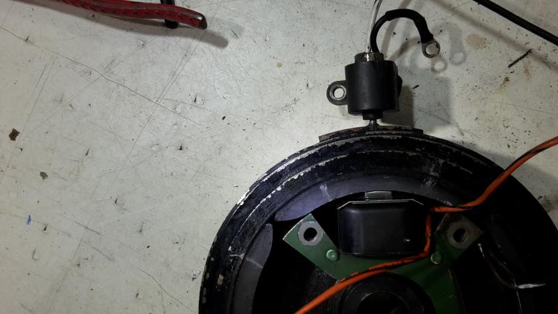

Но как говориться "больная голова рукам покоя не дает" и собрал я зажигание на китайском комутаторе с механическим опережением!
Вот видео по проведенной работе

Молодец! Сделал грамотно, просто и функционально! Я рад что работа по зажиганию не брошена и мотор получил новую систему. Собственно испытания на воде уже покажут её надежность и живучесть.
Цена нового коммутатора не высока, думаю нет смысла переживать за его состояние, но запасные обязательно надо иметь с собой. Ждем отчет испытаний на воде и жму руку за упорство в работе и оптимизм! :good: :drinks:

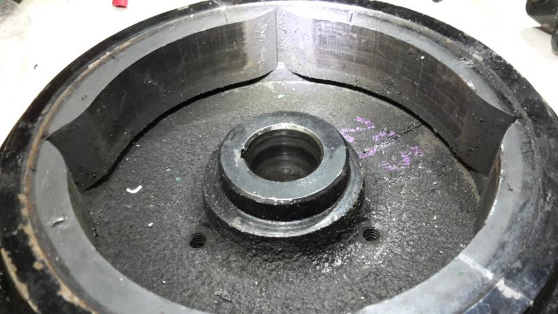

Подойдет ли это к моему маховику?
Interessanten Artikel bei eBay ansehen http://www.ebay.de/itm/262914043409
3 907
Немец83 сказал(а):
Привет Андрей
По ошибке отправил в другую тему
