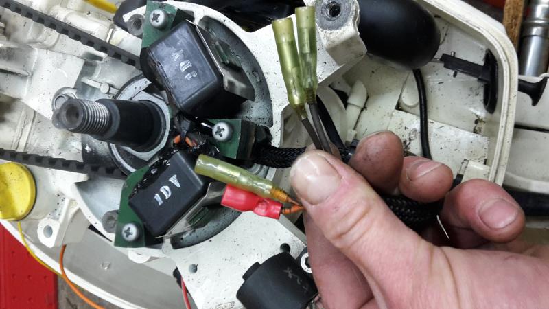

Меня интересует больше УОЗ? !?! Как добиться опережения если катушки прикручены на мертво?
Или опережение не нужно?
8 лошадок будут работать нормально с постоянным углом, так называемым оптимальным. То есть 15-17 градусов будет достаточно для оптимального угла. Не велика мощность мотора что бы делать самостоятельно микропроцессорную систему зажигания. Авто УОЗ возможно сделать в небольшом пределе. И того будет 15+7 автоУОЗ= 22-25 градусов. В схемах помещённых выше нет авто УОЗ.

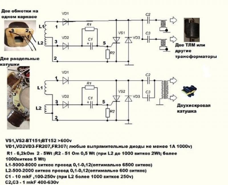

У меня есть комутатор собранный по вот этой схеме
Немец83
21.11.2016
99
Германия
Ибис 2 ГДР
Johnson 8 HJ8FREDC, Johnson 5 J5RSSA

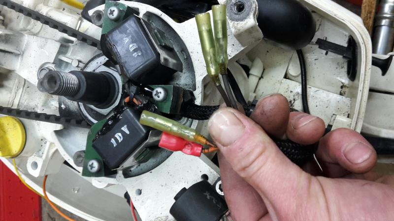

Левая катушка выдает 90 вольт
Правая катушка 45-50 вольт
На одну из них домотать 600 витков и будет гуд?

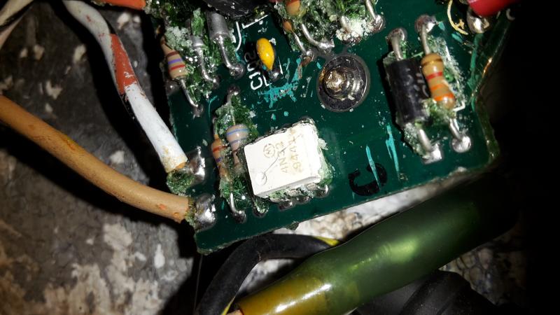

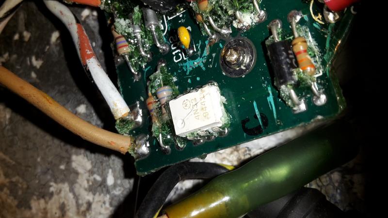

я бы ещё с родным повоевал. заменить оптрон - треснутый не есть хорошо. и ещё, микросхемы какие есть на нём?
ps, а самодельное, взять в запас :yes:
Я решил отдать его в ремонт знакомому электронщику
А новый стоит 250€ , а это кусается учитывая то что я этот мотор за 380 € брал :?

Андрей собрал я сегодня зажигание с упрощающей катушкой
Поставил, дернул, чих, думал веревка порвется??????????
Поменял полярность на упр. катушке , дернул, завелся, дал газу слегка, детонация:(
Короче крутил вертел, ничего не меняется
Сегодня стробоскоп не нашел , завтра может получиться пробить стробоскопом но на первом комутаторе потому-что на нем работал стабильно

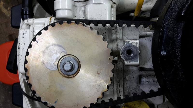

До ОТ 90 градусов, снял маховик :-x
Срезало шпонку. Хорошо была одна от нептуна, подошла как родная.

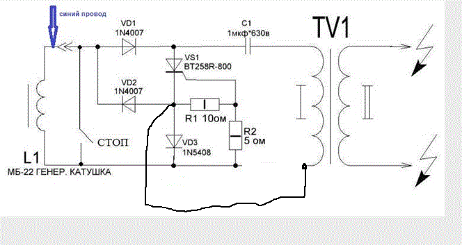

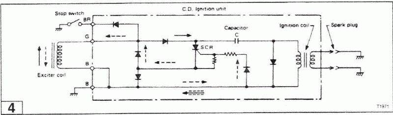

Короче все проверил со схемой как для сузы показанной ранее (ovchinnikov 1966)
На ХХ угол опережения 22 градуса ,с повышением оборотов 1500-2000 об/мин он падает до 15ти и остается таковым до максимальных оборотов.
Зарядная катушка оригинал около 300 ом выдает максимально 90 вольт.
Возможно ли каким-то образом сделать так чтобы угол не падал на пять градусов а хотя-бы оставался там где я его выставил? После замены шпонки пробовал подключить комутатор с упровляющей катушкой , так там угол вообще около 35ти градусов

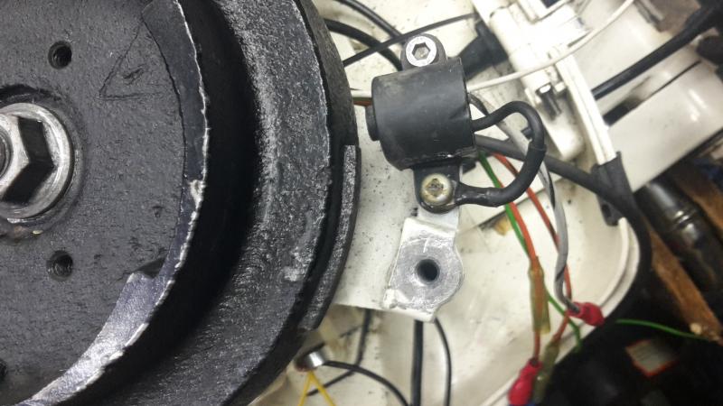

Возможно ли собрать жигало с датчиком холла?
Так как на маховике есть отлив напротив которого находится оригинальный датчик холла
И могу ли я использовать родной датчик холла?
Его сопротивление 99 ом, а при работе двигателя он не выдает ни какого напряжения но сопротивление пляшет от 95 до 150ом, а если просто потянуть слегка за веревку то в тот момент оно подскакивает до 250 ом
Как-то так :)

Короче не получается отослать фото маховика :sos: :sos: :sos: :sos: :sos:
3 907
Немец83 сказал(а):
Что то у тебя с картинами опять не ладно, или это у меня только черные квадраты :crazy:
Верхнее фото нормальное а вот фото с датчиком черный квадрат.
Ну ладно это не суть пока.
И так по вопросам.
Да, возможно! Укажи схему которая работала, это определит направление работ.

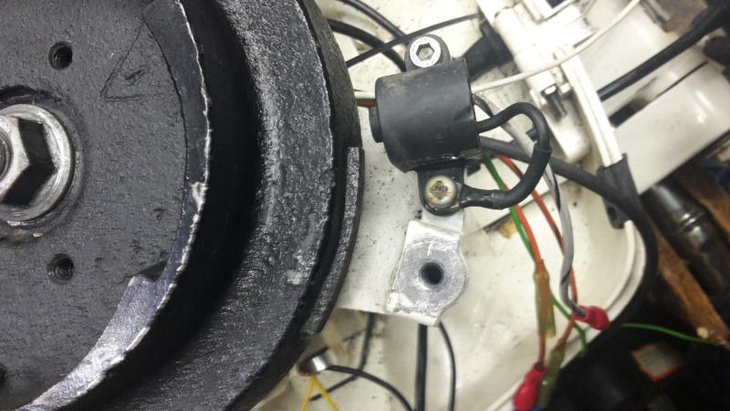

Возможно ли собрать жигало с датчиком холла? Так как на маховике есть отлив напротив которого находится оригинальный датчик холла
Возможно, покажи фото родного датчика, это так же определяет направление работ или тип схемы.

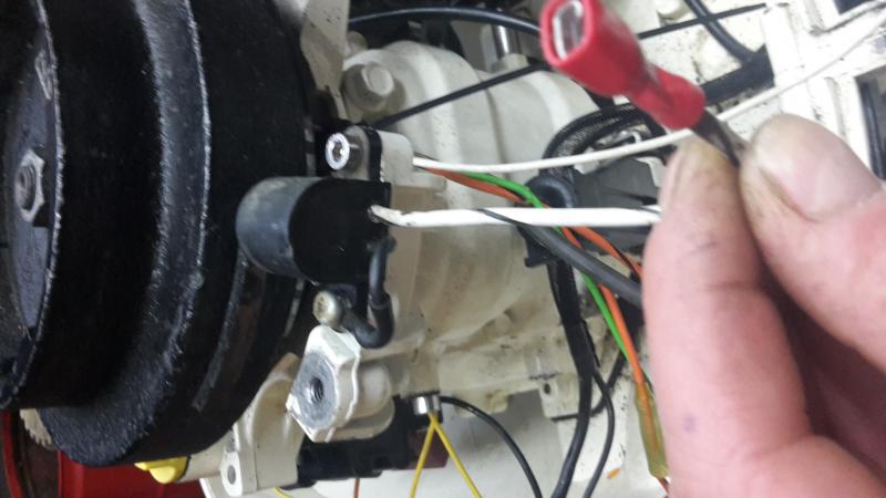

Датчик холла И маховик в ВМТ
Немец83
21.11.2016
99
Германия
Ибис 2 ГДР
На нем два провода, один на массу

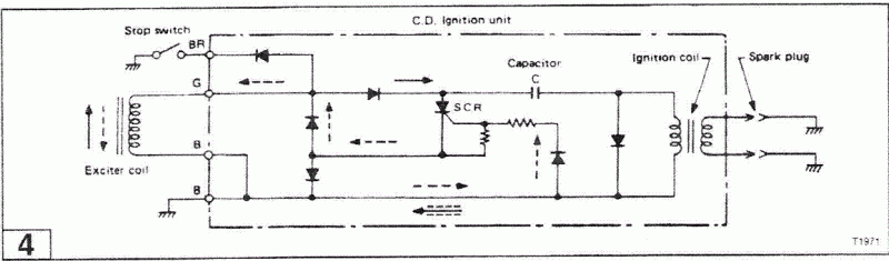

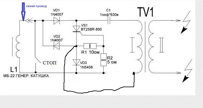

Вот схема с ней работает, и угол на ХХ 22-23
3 907
Ясно, датчик этот индуктивный, к Холлу он отношения не имеет. Использовать его можно но угла опережения не будет. В датчике этом должен стоять постоянный магнит, проверь это простой отверткой. Амплитуду он должен выдавать стабильную на всех оборотах по этому и опережение с него не получить.
Схема что я дал ранее это схема мотора тохатсу, та схема что дал ты это слегка измененная схема тохатсу, то есть одна и та же. В народе её называют схема Лукича или схема №3.
Она вполне работоспособна. Уменьшение угла связано с индуктивным сопротивлением катушки накопительной.
Что бы избежать этого, придется перемотать катушку. Я бы снял аккуратно родной каркас с намоткой и изготовил новый каркас для намотки. Данные для намотки следующие, провод ПЭВ-2 ф 0.14-0.16 количество витков 4000-5000. И собственно угол будет у тебя стабильный на всех оборотах.
Схему надо подключить не так как на твоем рисунке, а так как это сделано в оригинале.

С сопротивлением и замерами на датчике ошибки нет? Датчик этот должен выдавать переменное напряжение около 1.5 вольт.

С замерами ошибок ни каких нет. В этом датчике есть магнит, как ты и говорил!
А можно ли намотать катушку проводом 0,1 с пускается?
И схему №3 я тоже собирал, не работала, только после модернизации!
У меня есть катушка с 5000 витков 0,1 провод, пойдет ли она?
И какое должно быть напряжение на этой катушке?
3 907
Схема эта потребляет много тока, соответственно тонкий провод 0.1 будет греться и конечно долго не проживет.
Напряжение заряда конденсатора нормируется только границей напряжения самого конденсатора и как правило в катушке 5000 витков составляет 300-400 вольт на оборотах 5000. (зависит от схемы емкости конденсатора и силы магнитов маховика)

Сегодня перепоял схему сделал No.3 все работает с оригинальной катушкой, только угол пляшет по прежнему

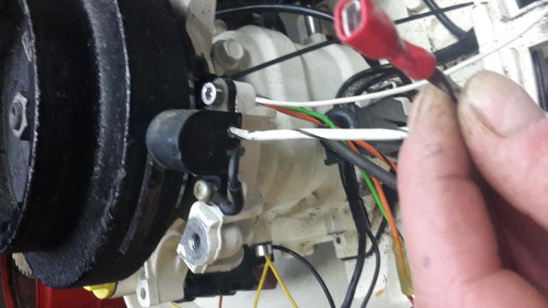

У меня есть зажигание от johnson 6 80х годов, и в нем есть датчик холла.
Подойдет ли он?
Надо будет его померить как он реагирует на метал.
Как будут результаты замеров сразу же сообщу!

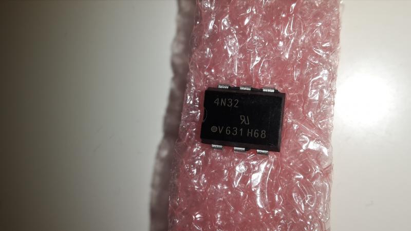

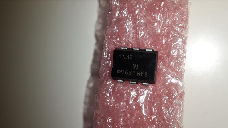

Сегодня пришел оптрон :yahoo:
Только как его впаять?
Вот фото старого и нового
Немец83
21.11.2016
99
Германия
Ибис 2 ГДР
Я так понимаю что, как они расположены на фотографиях, так их и надо менять ????????????
p3v
04.11.2016
26
СПб
Леонид
Яхта микро-класса
Mercury F3.5ML 2012, Evinrude 5 164cc 1984
Да, как на фото. На белом корпусе ключ (круглое углубление) над первой ногой, на черном - первая нога против часовой от ключа (полукруглой выемки)

Заменил я вчера оптрон, безрезультатно! :unknown:
Отдам схему на ремонт знакомому электронщику, пусть глянет, может быть и отремонтирует.
