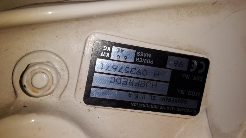

Всем привет! На выходных хотел последний раз выйти на воду и закрыть сезон, завел мотор все как обычно но через пару минут он заглох и отказался заводиться :unknown: . Пропала искра! Вроде-бы все звонится и катушки выдают напряжение! Похоже CDI хана. Двигатель Johnson HJ8FREDC 4 такта клон от suzuki . Может кто знает как это все дело оживить?

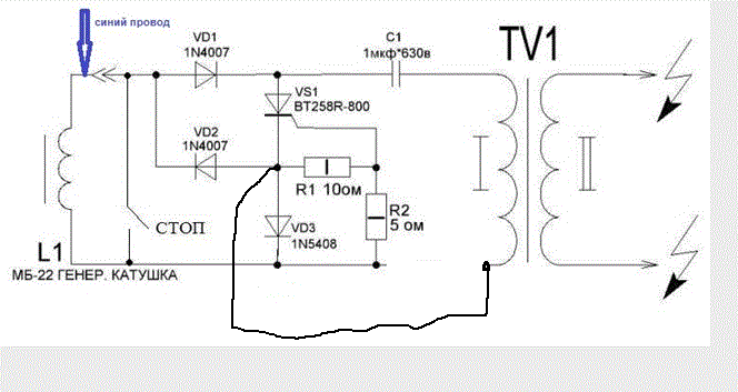

:) кто то здесь выкладывал эту схему на сузу дт 8

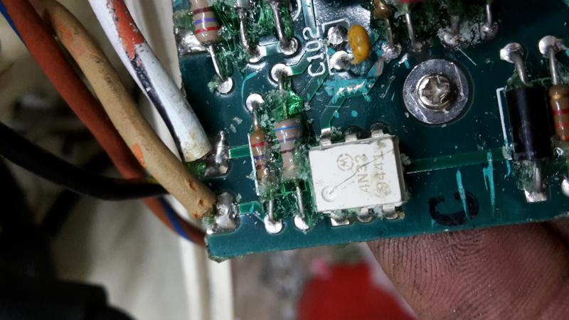

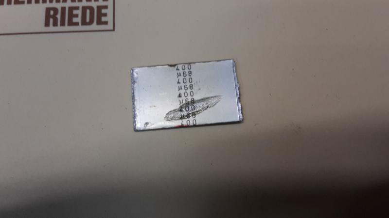

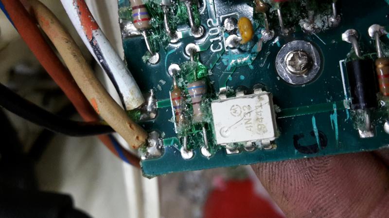

Сегодня на работе раскавырял :crazy: на оптокоплере трещина :?
Заказал его и думаю заменить все конденсаторы
На одном из них с маркировкой 400 µ68? Это получается 400 вольт 68 микрофона?

0.68 микрофарад, оно же 680 нанофарад

Вот фото старого конденсатора, точнее то что от него осталось

а может не в том месте стать. что там с оптроном?
Вот что!

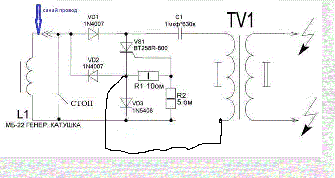

Померил я ещё раз напряжение на зарядных катушках и решил попробовать подключить самодельный комутатор, который я собрал для Нептуна 23.
Дернул, искра есть !
В крутил свечи, дернул, завелся :shock:
Работает отлично, газ принемает тоже гуд!

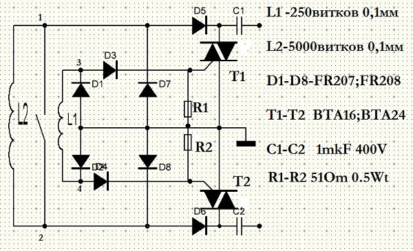

Я вот эту схему собирал. Работает норм. Свой блок до конца не раскурочил. Будет время гляну что там внутри
Алексей pro
16.04.2016
24
Южноукраинск
Kolibri 300
Johnson 6 ph
L2 это катушка та что под маховиком, выдает порядка 30 В переменки (это когда шморгалкой дергать), L1 - катуха типа датчик Хола (тоже под маховиком), выдает порядка нескольких вольт, точно не помню. 1-2 это концы на кнопку СТОП. И концы с кондеров это выхода на высоковольтные катухи.

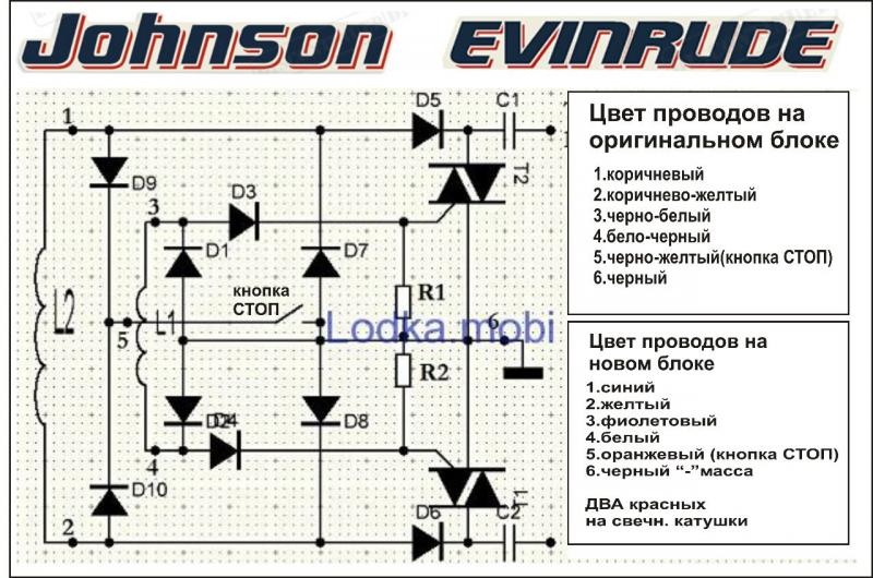

Ааааа, забыл еще. Чтобы не перепутать концы какой куда на какухи, и какой куда на первый и второй цилиндр нашел схемку у ovchinnikov 1966, за что ему большое спасибо. Кстати, я так понял он их изготавливает, кому нужно обращайтесь к нему.
