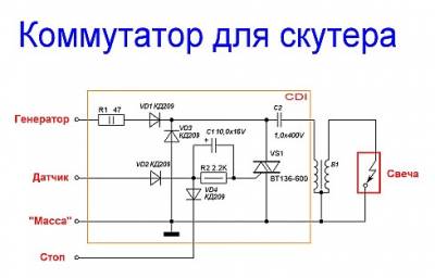

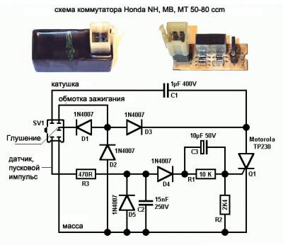

Александр, вот эти две схемы должны работать на твоем маховике и штатных катушках.
Пробуй, смотри, проверяй и ждем результат испытаний.

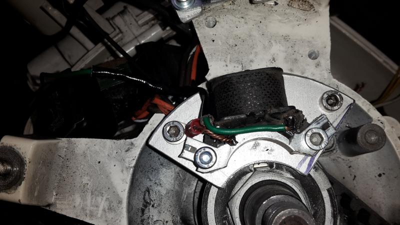

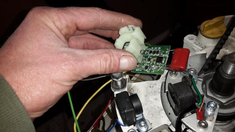

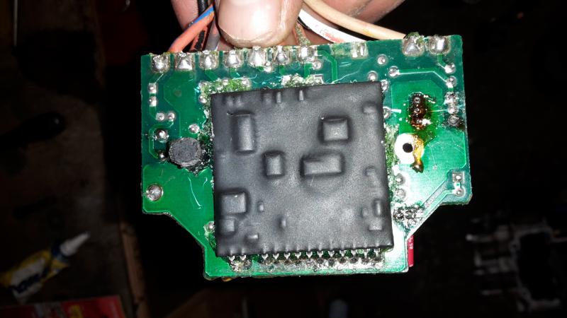

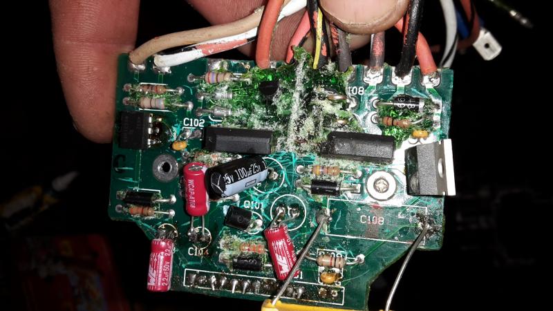

Вчера не получилось
Вот фотографии

Привет Андрей
Спасибо за помощь!
С первой схемой все понятно, а вот со второй по сложнее, картинка мутная
R1-47ом?
VD1-VD4-КД209? можно ли 1N4007?
C1- 10мф 16в? Можно ли 10мф 250в?
R2- 2,2Ком
VS1- BT136 600V можно ли BT151 600-800V

Если я правильно понимаю , то для этой схемы с датчика должно поступать напряжение к схеме, через диод к конденсатору и к тиристору
Мой датчик не индукцирует напряжения
Или отсоединить его от массы и пустить через него напряжение со второй катушки?

Да все что написано правильно и можно.
3 907
Значит он неисправен или замер не верный. Я же написал что должен давать напряжение.

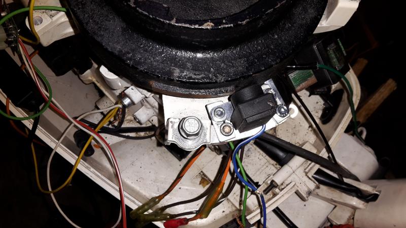

Всем доброго времени суток!
Хочу в первую очередь поблагодарить всех, за помощь и советы!!!!
Все работает!!!!!!!!!
Оригинальный комутатор отдал на ремонт, посмотрим что из этого получится
На данный момент искра бьет на 30 градусов раньше так как отлив на маховике начинается на 30 и заканчивается на 0 градусов
Заказал магнит 5х4мм, хочу просверлить отверстие для магнита на 15 градусов и вклеить его туда ! От сюда вопрос чем лучше его вклеить эпоксидкой или фиксатором резьбы? Или же просто засветился глубже и закернить его там?
Как-то так
Все удачи!

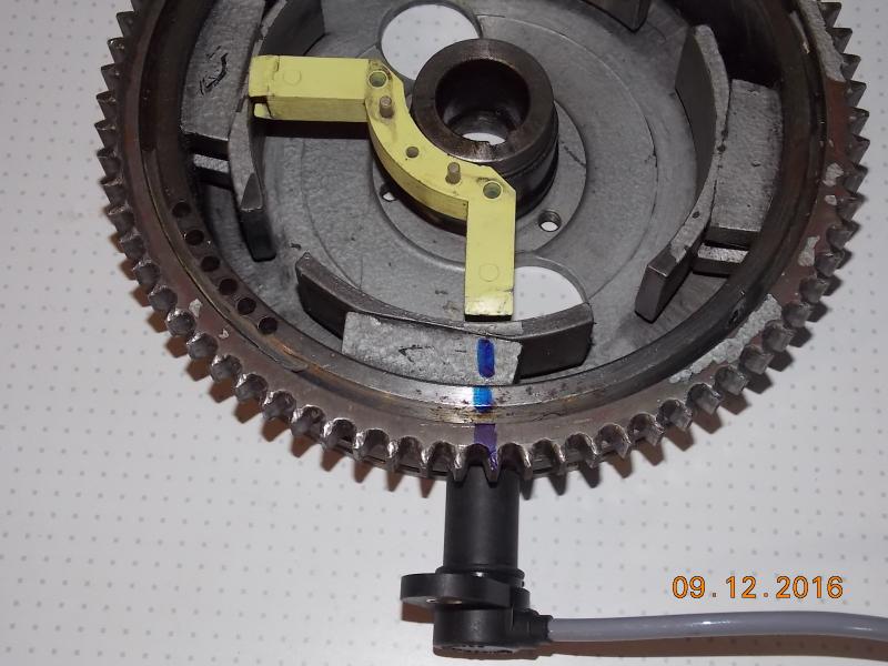

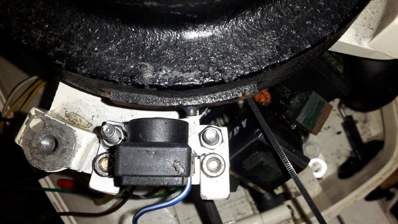

Привет Андрей

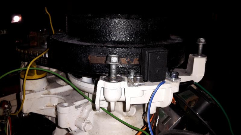

Проблема в том что искра бьет в начале отлива !
Я пробовал ставить датчик на большем расстоянии от маховика и прилепил к нему магнит, все работает как надо!
Датчик переставить в сторону позже не могу, мешает крепление для ручного стартера!
На первой фотографии видно крепление.
На второй (вид сверху ) конец такта сжатия ВМТ.
Примерно в середину отлива вкарячить магнит и должно быть гуд!
Как-то так

Датчик работает правильно, начало отлива положительный импульс, конец отлива отрицательный.
Так и должно быть, магнит на маховик ставить нельзя. Ни чего хорошего ты из этого не получишь.
Вариантов тут не много, первый пилить отлив. Снять половину совсем с маховика при помощи абразивных инструментов.
Но у тебя в ремонте родной коммутатор и делать этого разумеется нельзя. То есть остается один путь всеми правдами и неправдами поставить датчик в нужное положение или хотя бы близкое к этому.
Есть конечно и ещё вариант, закрепить прилив в виде обычного болта, (закрутить на резьбу) с другой стороны маховика через 180 градусов а про этот забыть.

Есть конечно и ещё вариант, закрепить прилив в виде болта, (закрутить на резьбу) с другой стороны маховика через 180 градусов а про этот забыть.
Сделал не много проще!
В отлив засветил отверстие с резьбой м4, вкрутил туда на фиксатор резьбы болтик м4 и от пилил его.
Все встало на свои места! Угол не меняется и это есть гуд! (На данныймомент )

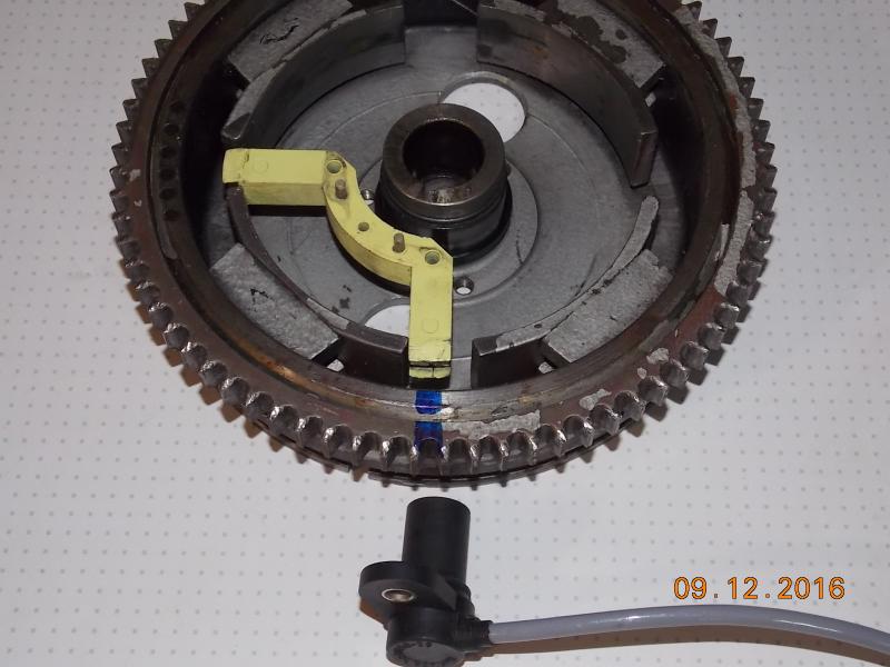

Объясняю на картинках. Было у тебя в заводском исполнении вот такое расположение катушки датчика и зазора между башмаками.
Синяя метка это начало заводского прилива, датчик дает положительный импульс на открытие тиристора.
Далее ты перенёс метку на 15 градусов. То есть маховик уже проезжает дальше и накопительная катушка оказывается в "зацеплении" башмаков. Датчик срабатывает от новой метки, открывает тиристор, а тут накопительная катушка дает напряжение на конденсатор. Стало быть тиристор коротит это напряжение и сливает с конденсатора то что осталось от заряда. Так быть не должно! Вылетит или тиристор или катушка.
Маховик на фото Вихревский но это ни чего не меняет, принцип работы тот же что и на твоём маховике. Если конструктивно у тебя нет зазоров меду башмаками в маховике, проверь переход полей от башмака к башмаку простой отверткой, и установи соответственно метки границ башмаков на маховике. Далее уже проверяй по метка как у тебя работают датчик- накопительная катушка- "метка" (прилив) относительно зазора в башмаках.
