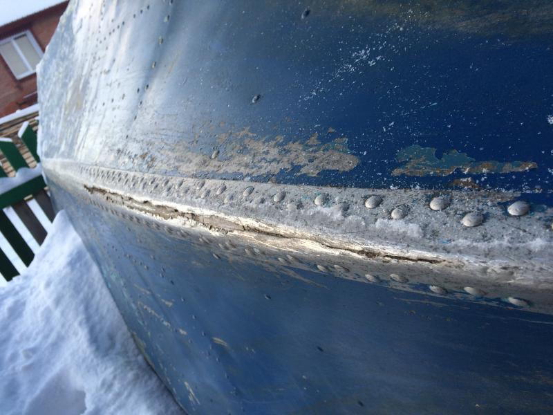

Всем Привет! Сегодня стал обладателем Обь-М!Хотел сначала брать МКМ,но решил что Обь будет получше чем МКМ.Состояние у неё голый корпус.Не стекла,не тента,не дуг.Корпус можно сказать не плохо сохранился с 76 г.,но требует покраски.И есть проблема с килевой накладкой,но думаю сварка её вылечит.Хотелось бы узнать от какой лодки можно поставить стекло?
Не делай этого .
Заварить можно , трескаться и течь не будет , но проклянёшь всё на свете .
Больше никогда за подобное не возьмусь .

Тогда значит переклепывать её лучше?А в чем проблема после сварки тогда?

Обь-М дюралевая лодка и сваркой её лечить нельзя.Только клепать.
Вот после сварки , как раз проблем то и нет никаких . Проблемы во время сварки . Всё зависит от того насколько накладка гнилая . Может случится так , что заварить её уже не получится из - за гнили . Но узнаете вы об этом только начав варить . Время берёт своё . Года то почтенные . С виду вроде и нечего так себе , но когда начинаешь её варить , то сразу становится видно , что люминька уже напоминает пемзу по строению .
Если варите сами и всё таки решитесь варить , дайте знать , подскажу как половину грабель обойти .

Точнее я хотел просто наварить ещё одну накладку.Тем самым закрыть повреждённую накладку.
Вот так точно не получится .
Даже если накладка не гнилая , у тебя начнёт гореть тиоколовая лента которая находится под килевой накладкой . Сварка на этом сразу кончится .
До тех пор , пока эта лента не выгорит полностью , ты ничего не сможешь сделать . А гореть она будет очень долго ..... очень , очень долго ,,,, дня два , ты её будешь выжигать ..
А когда она выгорит , вся накладка будет течь ручьём .
В личку посмотри ......

Спасибо! Думаю на счёт эпоксидкой может лучше замазать?
лучше клеем для авто стёкол.
Знакомый в Обяхе лечил килевую накладку эпоксидной смолой смешанную с алюминевыми опилками. Уже 2 сезона полет нормальный :)

qwertym сказал(а):
Вот этот способ и надо мне попробовать!

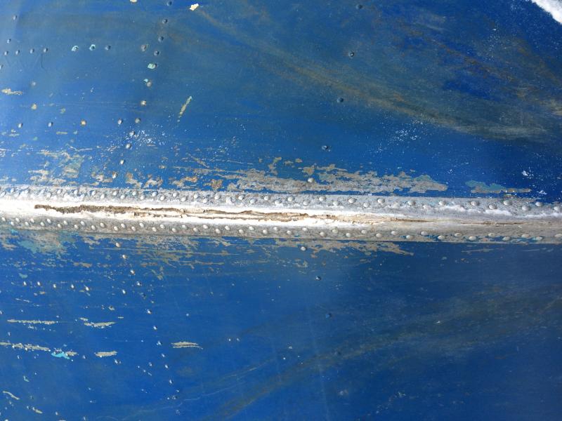

Всем Привет!Вот моя проблема с килевой накладкой.
