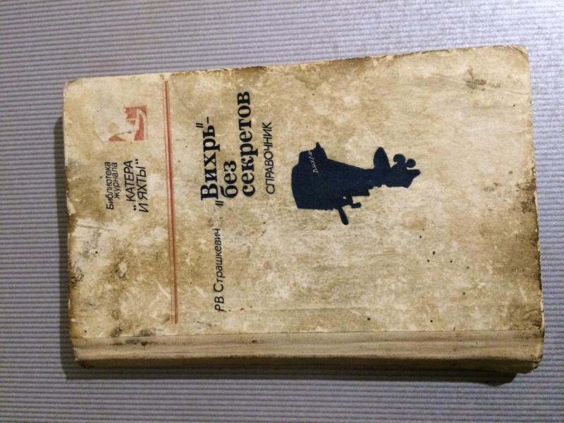

Добрый вечер! Вот такую умную книгу мне товарищь дал))!!!Говорит изучай))Хотя я пробывал её в эл.виде скачать,а у меня там только какие то символы)))
Re: Обь-М Первая моя кострюля!!!
Wolf59 сказал(а):
...пробывал её в эл.виде скачать,а у меня там только какие то символы)))
Макс, возможно файл со справочником в формате DjVu (Дежа Вю :) ), сначала скачай прогу для чтения этого формата ;)
Спасибо!
В эл.виде хорошо,но книга удобней,её хоть где можно почитать.Вот сижу щас читаю-изучаю)))

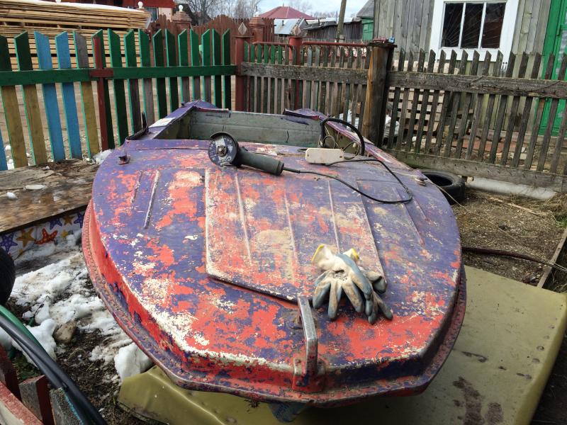

Добрый день!!!Вчера начал подготавливать свою ласточку к покраске!
Да старый хозяин на мудрил с ней,но нечего справлюсь.

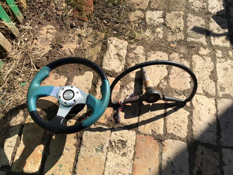

Вопрос:Можно ли поставить простой руль от машины в место старого(рулевое старое)?

Возможно.Все
21 622
1 801
У меня стоит от Форда
Добрый день! Вот фото рулей один родной,а второй хочу поставить.
Вроде уже придумал как.Теперь осталось воплотить в жизнь!
У меня такой китайский руль за сезон от сырости рассыпался, там что- то вроде прессованной стружки.
16 768
1 444
У меня на двух лодках точно такие же рули.Ставится он на родную колонку запросто . Тремя болтами ф 8 рулевой вал зажимается .
Сложно словами без мата объяснять , на деле всё очень просто , если смогу , завтра фотну .
Адмирал сказал(а):
Добрый вечер!Можно и с матом,но админ не разрешит)))
Можно и фото и не много комментариев к ним.
Все ровно ещё не скоро буду делать,щас подготовкой к покраске занимаюсь.
16 768
1 444
Сегодня не попал в гараж . Фотка за мной .
А коменты такие ... К этому рулю снизу прикручен алюминиевый стакан . Стакан этот "мясистый " и алюм очень хорошего качества . Рассверливается дырка в этом стакане под вал ( с родной колонки ) . И радиально сверлится 3-4 дырки и нарезается резьба в них ф8 ( "мяса" там придостаточно ). Этими болтами и зажимаем вал в стакане .Бонусом получаем возможность регулировать руль под себя , двигая его вперёд назад по валу .

Да можно .Согласен неоднократно делал так.
16 768
1 444
Типа вот так .....
Руки только не доходят поставить болты впотай под шестигранник .
Ну и сам руль нужно выставлять уже на воде , ослабив болты , на ходу по прямой , иначе не угадаешь правильное расположение баранки .

Адмирал сказал(а):
Типа вот так .....
Ну и сам руль нужно выставлять уже на воде , ослабив болты , на ходу по прямой , иначе не угадаешь правильное расположение баранки https://youtu.be/3m0BZq0XfKQ
Спасибо!За подсказку!,я чуть по-другому хочу сделать.Как сделаю фото или видео выложу.

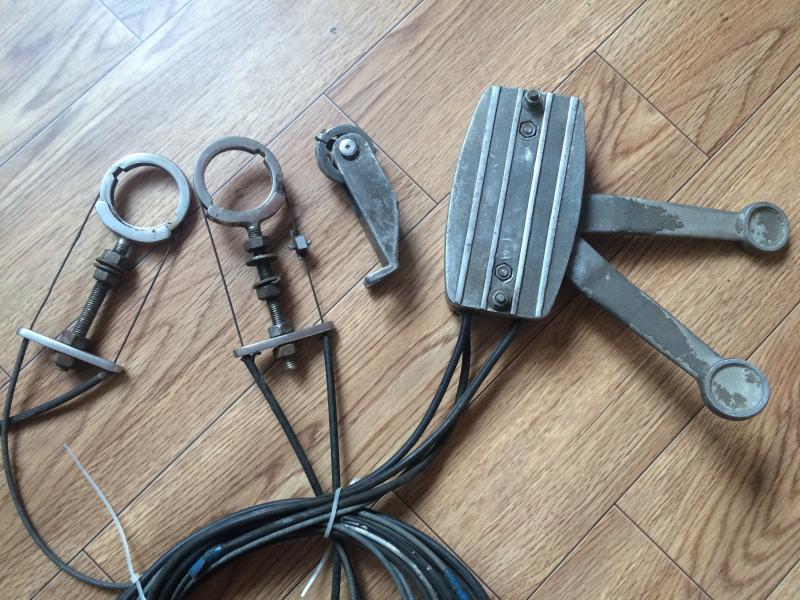

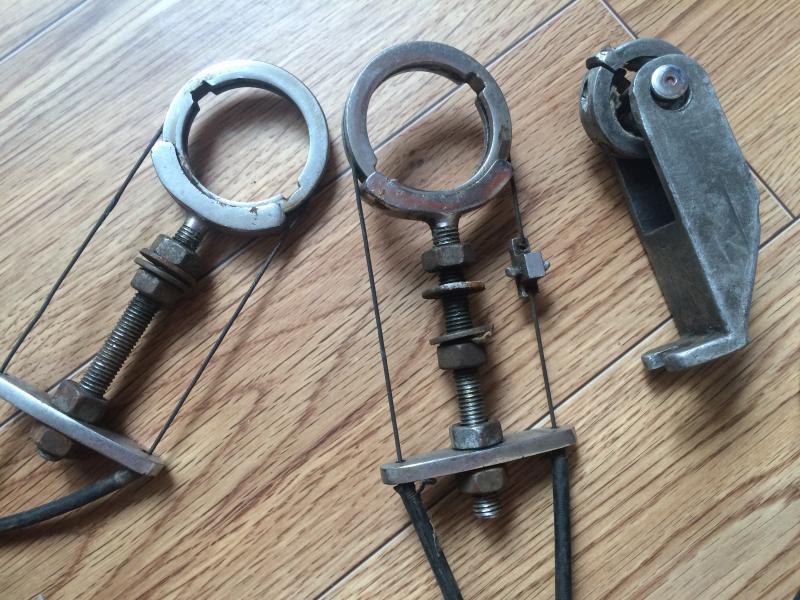

Добрый день!Отдал мне товарищь машинку газ/реверс с тросами,а на конце тросов вот такие концавики.Может кто сталкивался стакими?Хочу Вихрь подцепить к ним.Поскаже как это сделать?
