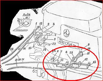

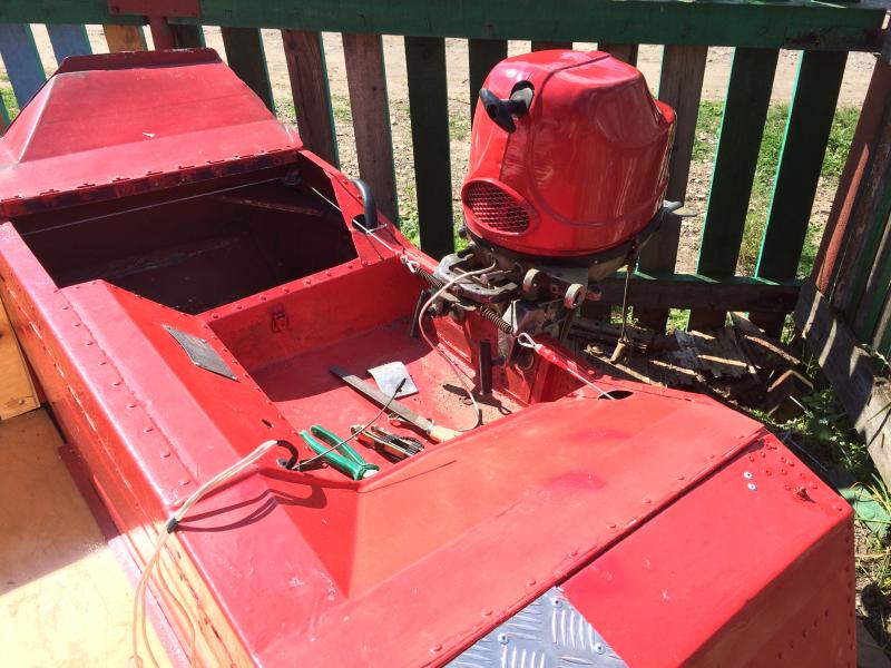

Wolf59 сказал(а):
...Хочу Вихрь подцепить к ним.Поскажите как это сделать?
Машинка затОчена под спАрку. Эти хомуты зажимаются на румпелях моторов и управляют газом :yes:

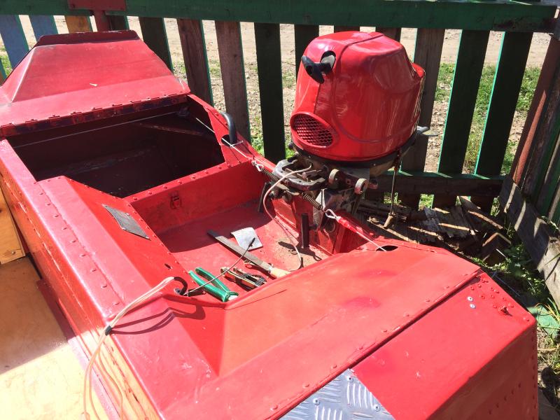

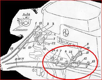

А как её лучше переделать под Вихрь один?
Или тему где такую машинку к мотору подцепляют.
И не большой вопрос:очень трудно вкл/выкл скорость с чем это может быть связано.
Сегодня разбирал редуктор и не каких проблем там не обнаружил.

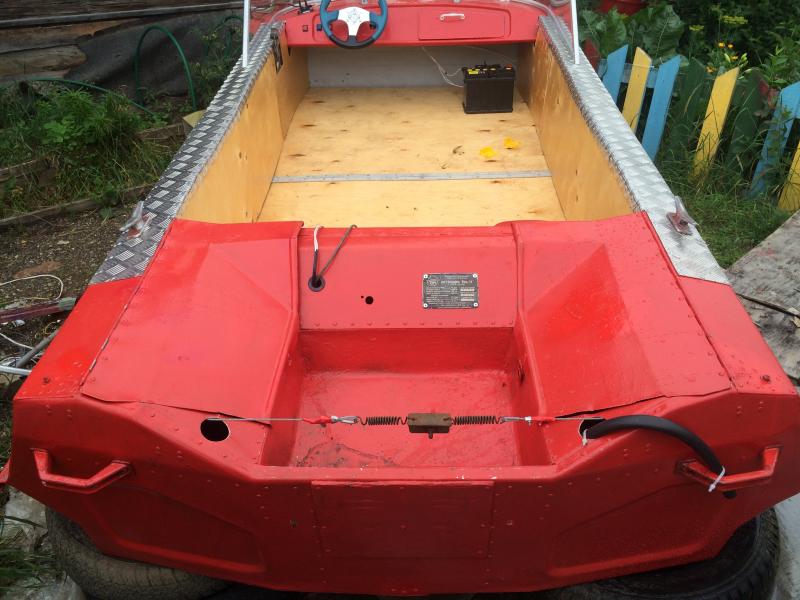

Wolf59 сказал(а):
А как её лучше переделать под Вихрь один?...
Нужна вот такая загогулина для "бесконечного" троса
Wolf59
11.07.2013
98
Пермский край г.Березники
Обь-М
Прибой-5,Вихрь-М
Wolf59 сказал(а):
А если оставить один трос и сделать пружину чтоб возрашяла газульку?
Это самый простой вариант для Вихря :good: , но именно в этой машинке система крепления троса сделать так не даст к сожалению :(

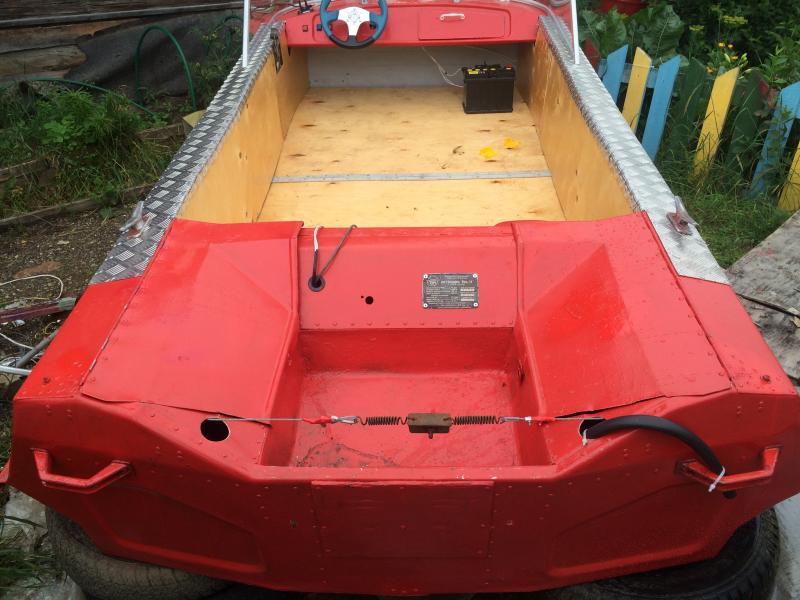

Значет буду колхозить эту планку для газа.
Вот устанавливать будет чуть по сложней,у меня круглый колпак.

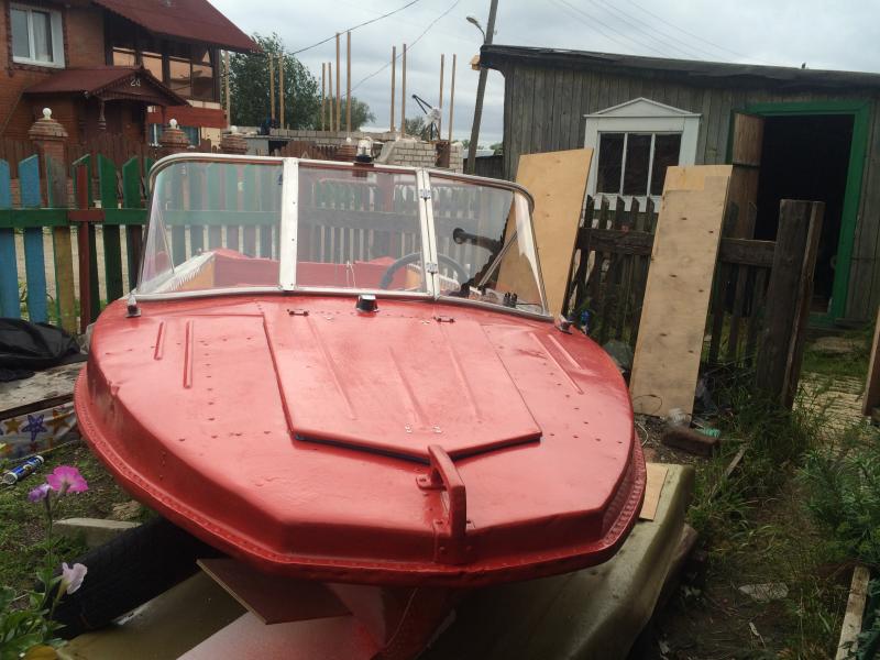

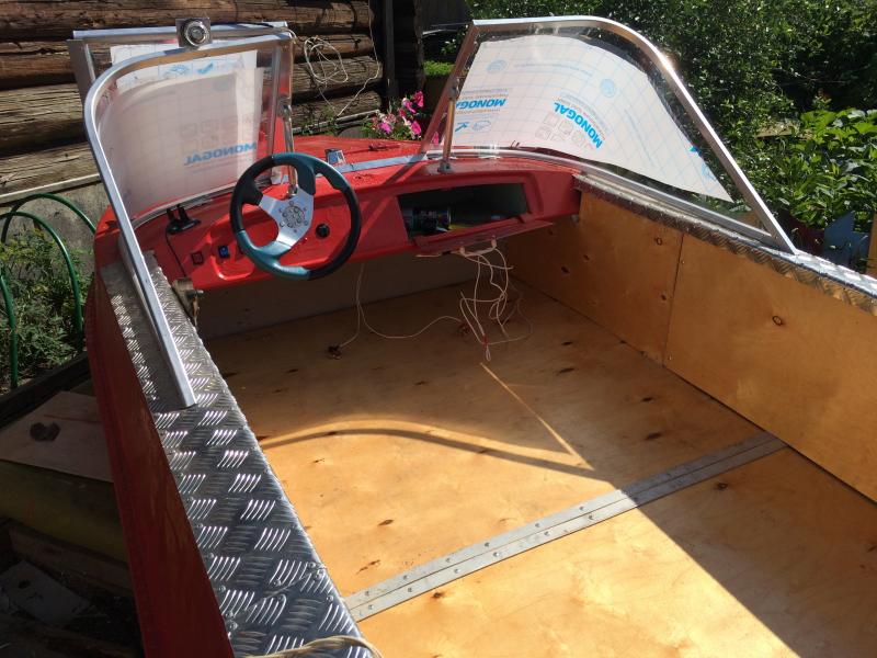

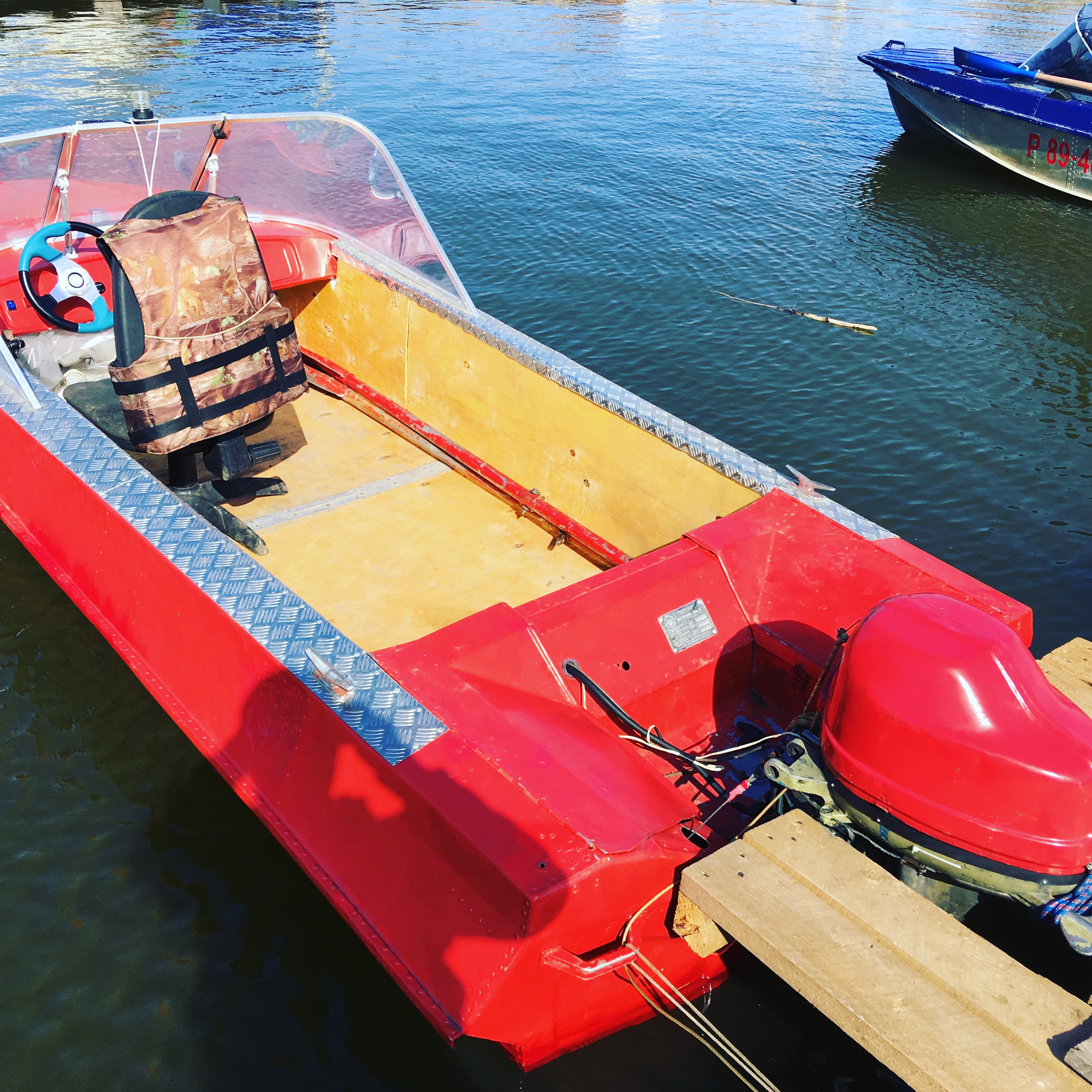

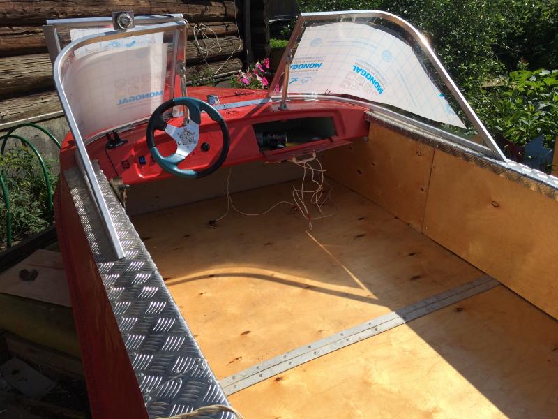

Всем Добрый вечер!!!
Вот вроде и закончил свою Обь-М делать!!!
Всем Огромное Спасибо за советы!!!

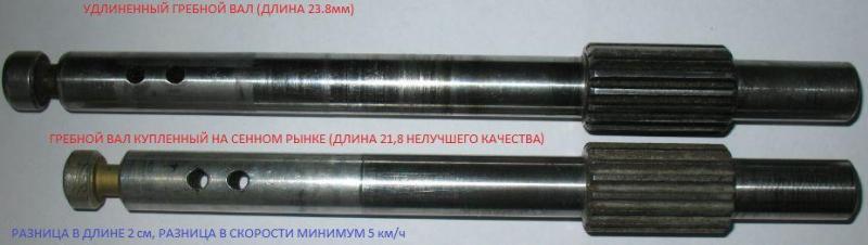

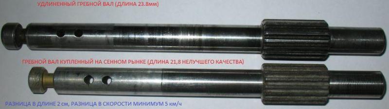

Добрый день!Вопрос не много не по теме.
Знакомый сказал что бы я на Вихрюна,поставил вал гребной удлиненный.
Может кто ставил его,расскажите плюсы и минусы.
9 555
4 760
Максим! По вопросу вала есть большая тема.Поищи в поисковике,в архиве.
9 555
4 760
:) Вот фото удлинённого вала.Если в двух словах то КПД винта улучшается.Кажется Теленков ставил такой.
1 354
Ставил, улучшается. Только я удлиннял на 50мм, и стакан удлиннял на 50мм.
9 555
4 760
Лёха,а ПРИ ТАКОМ УДЛИНЕНИИ "ХОБОТ" выхлопа винту не мешает?Или ты его ликвидировал ? Помню что ты всё это популярно показывал,но капаться в архиве лень.
1 354
Конечно ликвидировал.
У нас на базе Казанка 2 с двумя Вихрями и обоих удлиненные валы стоят и место закрыто между винтом и редуктором,проставкой из фторопласта вроде.
Удлененны валы примерно на 20-25 мм.
1 354
Ну я то не просто пустое место закрывал, а именно стакан удлинял, еще один подшипник ставил и два сальника ставил пружинками в разные стороны.

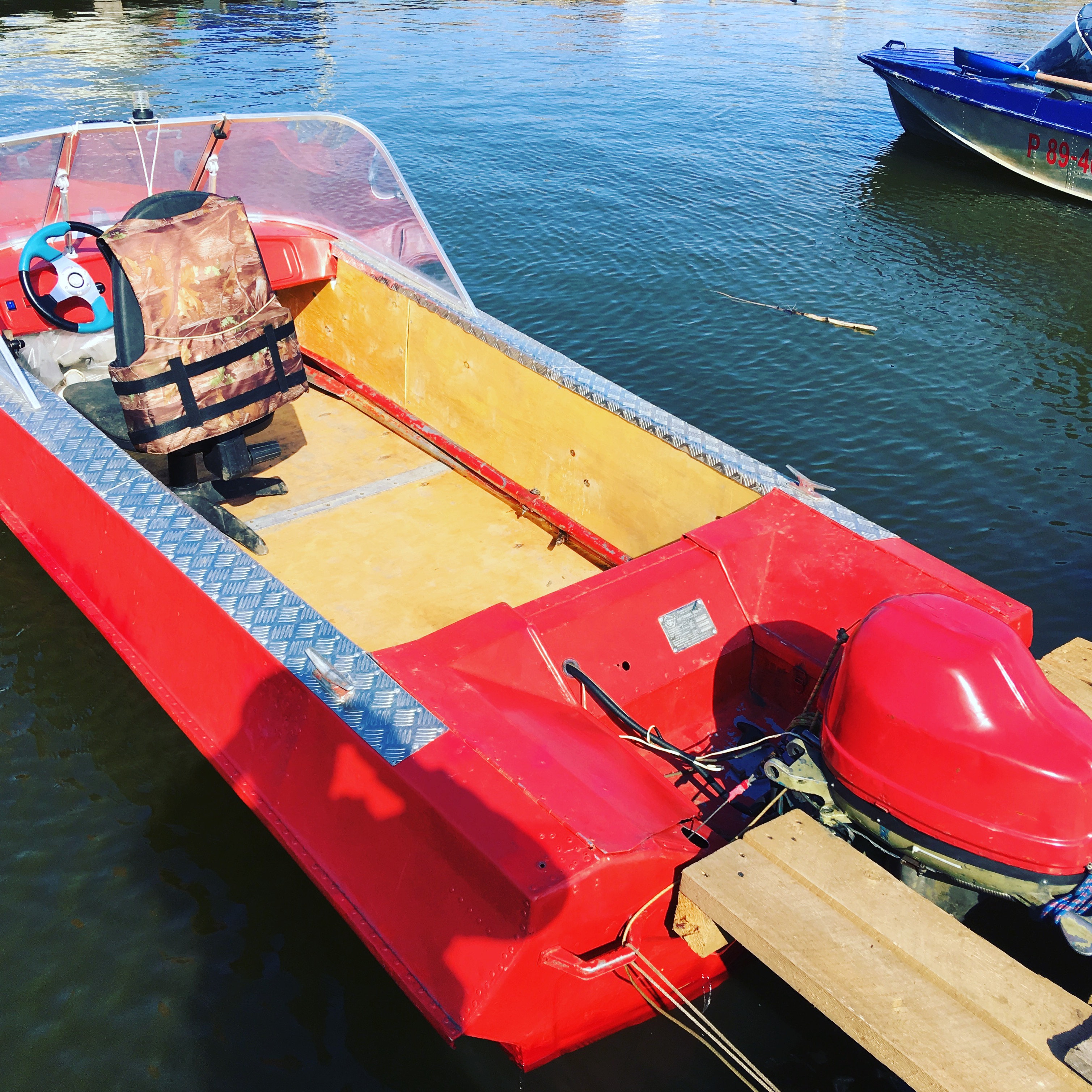

Доброе утро!Открыл сезон!Надо номера наклеить,но не могу определиться куда лучше.Есть у кого уже наклеены номера нового образца на Обь?
