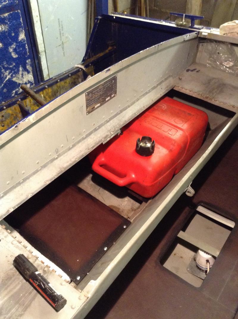

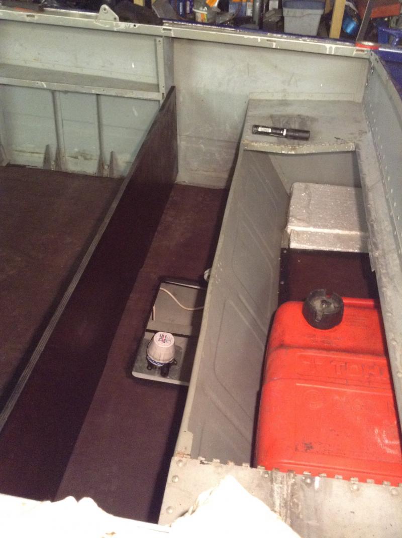

И так собственно бак думаю оставить небольшой штатный тохатсу на 25 литров, сделал полики в корме, бак думаю зафиксировать стяжным ремнём, а в свободное место справа и немного слева за баком напихать пенопласта, пенопласт как вариант обмотать стречем дабы не сыпался. Аккумулятор хочу поставить справа между деревянной перегородкой и стенкой штатного сидения, где помпа короче, тем самым отделив его подальше от бака, сверху будет откидная сидушка со спинкой.
Вот собственно готов выслушать какие либо возражения и замечания?))

Вот с помпой ты просчитался. Всегда ставлю трюмную помпу как можно ближе к сливному отверстию .И объясню почему допустим в трюме лодки имееться пару ведер воды и как правило она если лодка стоит скапливается перегородки бомболюка под лобовым стеклом. И ты ее ни как не отвечаешь помпой стоявшей в том месте как у тебя на фото. Когда помпа стоит у самого транца то выходишь в режим глиссирования вся вода перетекает с носа лодки к транцу ты включаешь помпу и откачиваешь ВСЮ воду из трюма лодки :)

я думал об этом, но электроприбор решил подальше от бака убрать)
ну и плюс чтобы доступ к ней был более удобный

Помпа не даст искры, главное контакты вынести от баков подальше. У меня также как и у Ильи стоит.

Эти помпы герметичные.

Да и представь куда высовывать шланг от насоса. А в корме сможешь его вывести через верх рецесса. И эстетично и практично.

Безопасность то на высоте(с тем же успехом можно было её поставить в бардачёк на бортУ :D ...), установкой в этом месте ты практически обнулил возможность нормального пользования сим девайсом, воду ты никогда ею не откачаешь, т.к. для её работы воды в кокпите должно быть чуть ли не по щиколотку, да и тО откачаешь литров 20-30 и всё, она обсОхнет, а в транце легко останется порядка 100 литров воды :(
Правильно говорит Илья, переноси помпу максимально к транцу, никаких проблем безопасности(пожароопасности) она не принесёт, а вот работать будет как положено :yes:

А зачем тебе туда лазить . Очень редко бывает надо почистить мусоринка внутрь помпы попадет. У меня в Крыме за 2 сезона такого не было.Да и на других Лодках никогда с помпой проблем не было.

ну мне с лодкой 2 помпы досталось, правда я вторую не проверял, если рабочая можно её воткнуть у транца ещё

Лючок что теперь будет пустой не спеши заделывать. Через него будешь чистить днище. Пыль и песок всегда с листьями попадут на дно. В этом месте обычно и скапливаются.
