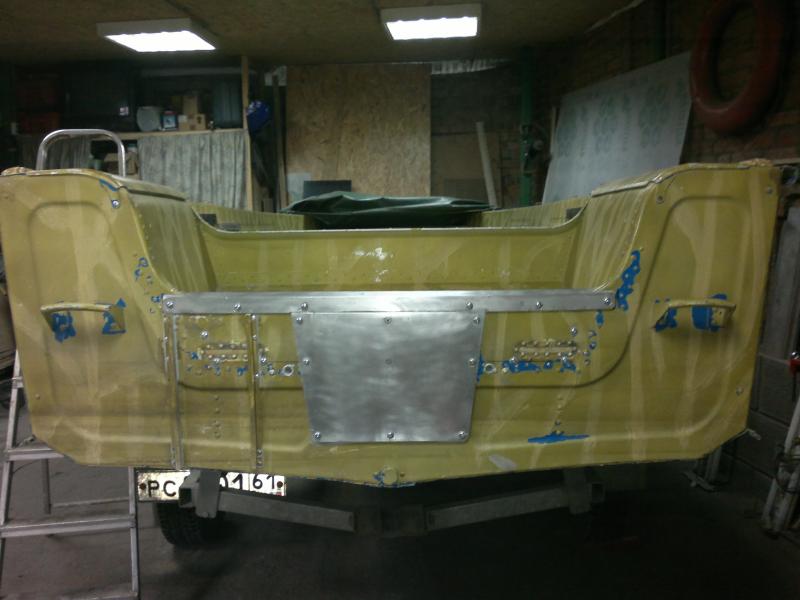

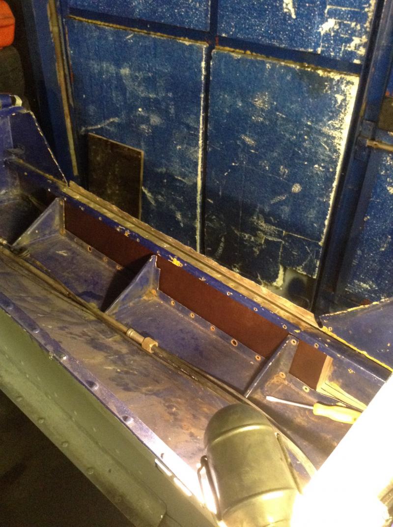

ну до выходных помониторю что где продают, а там видно будет чтонибудь купим, на след выходных собрать надо транец на место

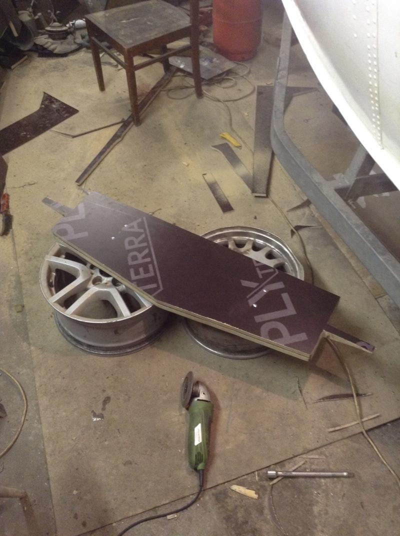

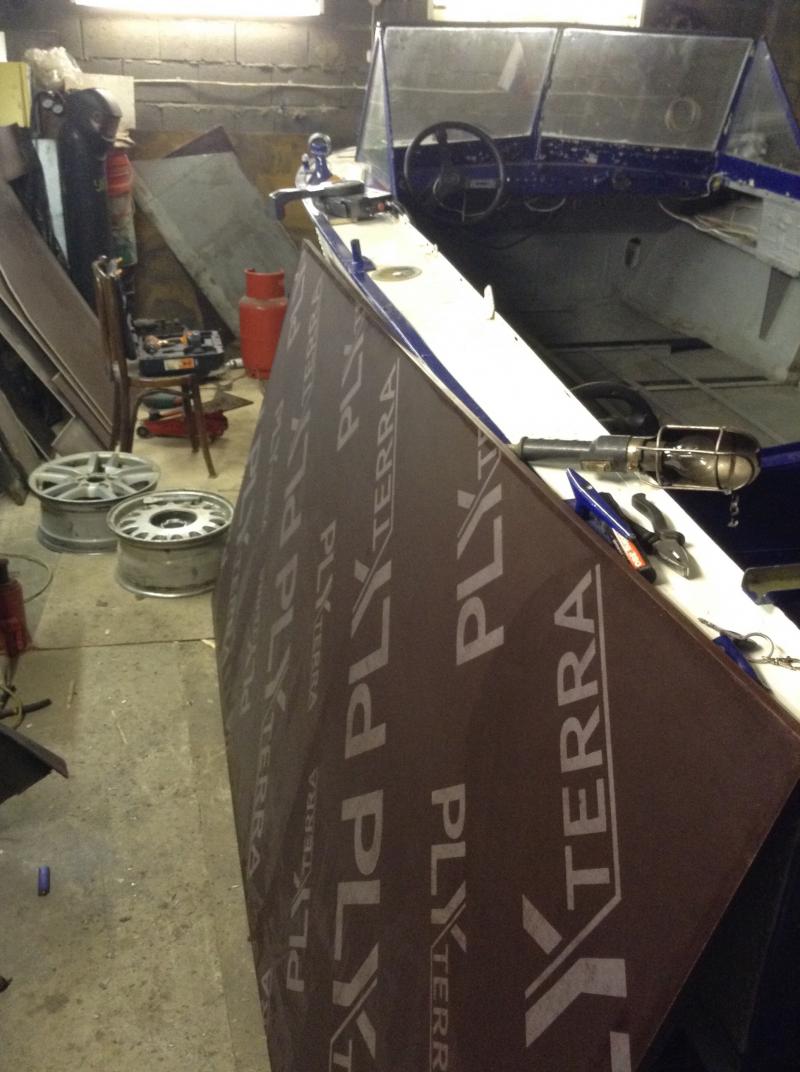

Закупил фанеру 18 мм, оказываеться в Питере в Петровиче, она есть и можно забирать аж круглосуточно)) Пришлось взять лист 1220х2440 за 3 рубля, так что если кто захочет неподалёку транец переделать у меня есть фанера)))

2x18=36 мм. собирал так на 2 проге-не хватило толщины транца-струбцина была на пределе. померь заранее

потом подкладывал 9 мм фанерку

может у второго толще, у меня верхняя П образная планка по внутрянке 38 как раз получаеться 36 и 2 мм алюминиевая пластина, ну посмотрим вобщем должно получиться

родная 39 вроде была, но полагаю что сгнила и расбухла, да и эта фанера подбухнет немного полюбому я думаю

:) Дима! Всё просто меряется! Выкрути до конца крепёж мотора и замерь какой толщины транец тебе можно делать. :yes:

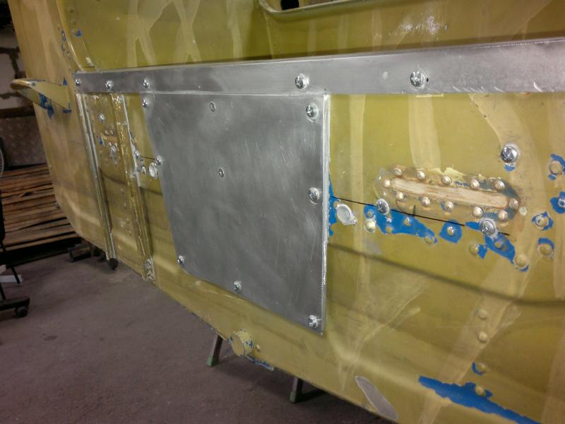

да 36 мм мне хватит у меня там ещё сзади пластина алюминиевая стояла мм 5 толщиной

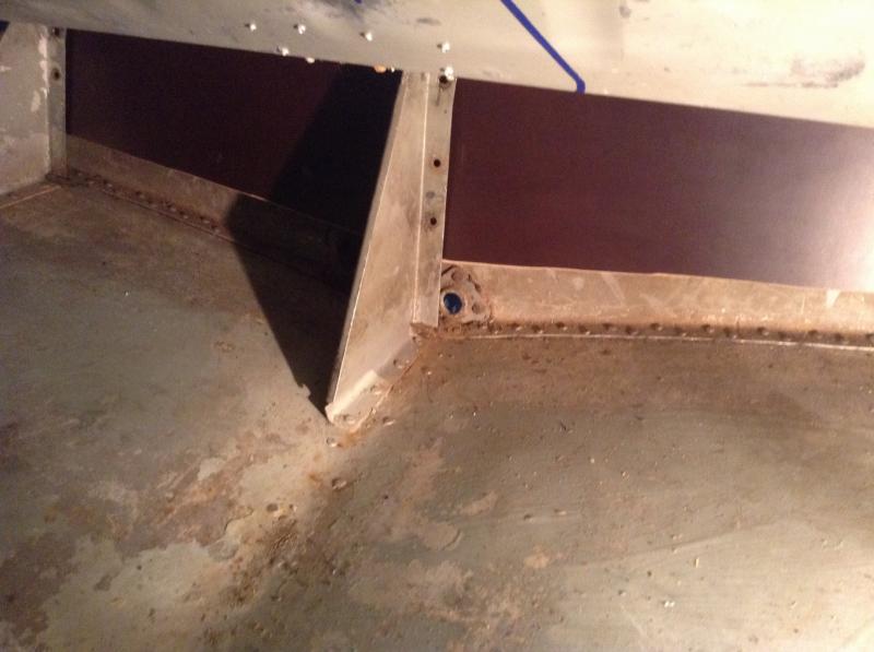

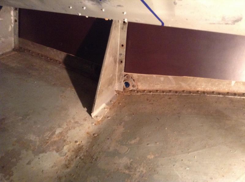

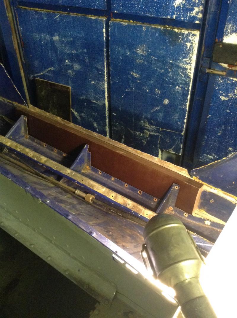

процесс идёт, верезал и подогнал транцевые доски, всё совпало очень хорошо, верхний профиль одеваеться отлично, только вот уголки наверно зделаю как и по заводу отдельные, так как пока подгонял пришлось их немного подрезать

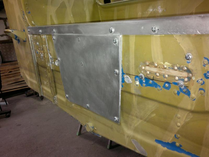

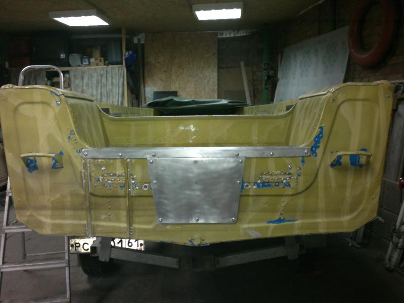

Мотор у парня не тяжёлый! Можно больше никаких дополнительных усилителей не городить.Этого с головой хватит.Ну разве что под двигатель (с наружи транца) проставку подставить .Как Прогресса 2 М,чтоб транец не продавливало.

у меня как раз и стояла такая пластина, поставлю обратно естественно, а мотор как минимум сезон 30-ка тохатсу, далее посмотрим, вобще в планах мотор поменять на новый 40-50 сил

Ну если планы такие то можно сразу поставить шпильки ,а если планируешь моторы с тримом то и угол наклона транца можно малой кровью добавить.Я делал так.К той толщине фанеры что уже собрал ,в наглую с ещё 9мм вбивал с внутреней стороны транца.При этом средняя часть транца как бы выгибается наружу.Тем самым(на том месте где будет висеть двигатель)меняется угол наклона на транце.Когда всё стянется и покрасится ,почти ничего не бросается в глаза,а градусов для корректной работы трима уже добавил.Для всех, этот метод не является инструкцией к действию!Просто конкретный пример как я иногда это делаю. При навеске тяжёлого ,мощного двигателя ,такое явление как "дельфинирование" почти не неизбежно появляется.В данном варианте достаточно добавить клин из магазина(25 мм толщины) и эта рыбка(дельфин) наверняка проплывёт мимо лодки.
