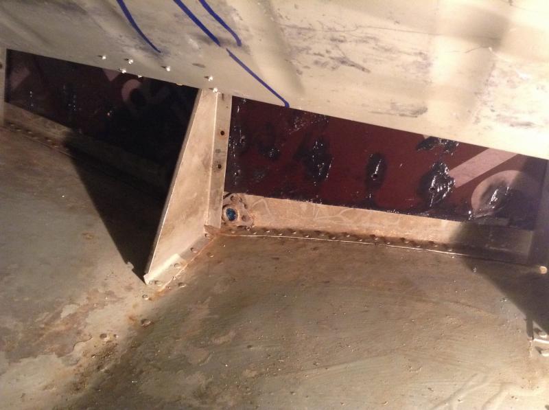

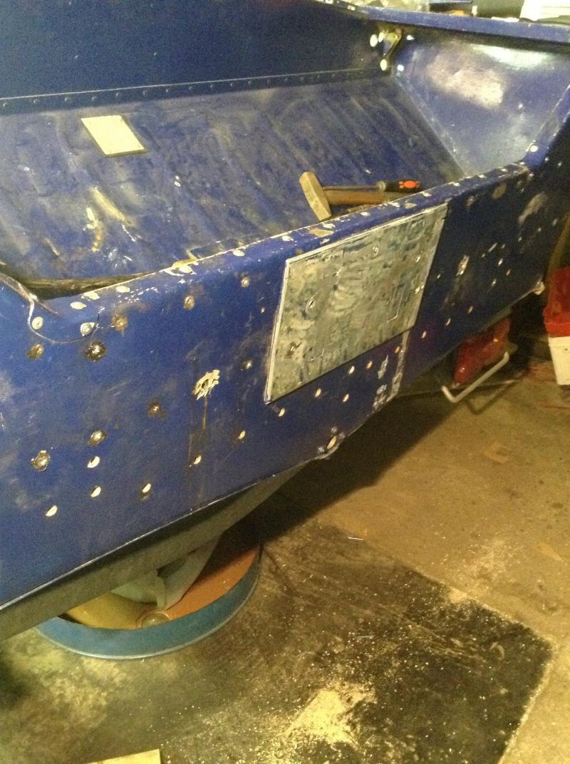

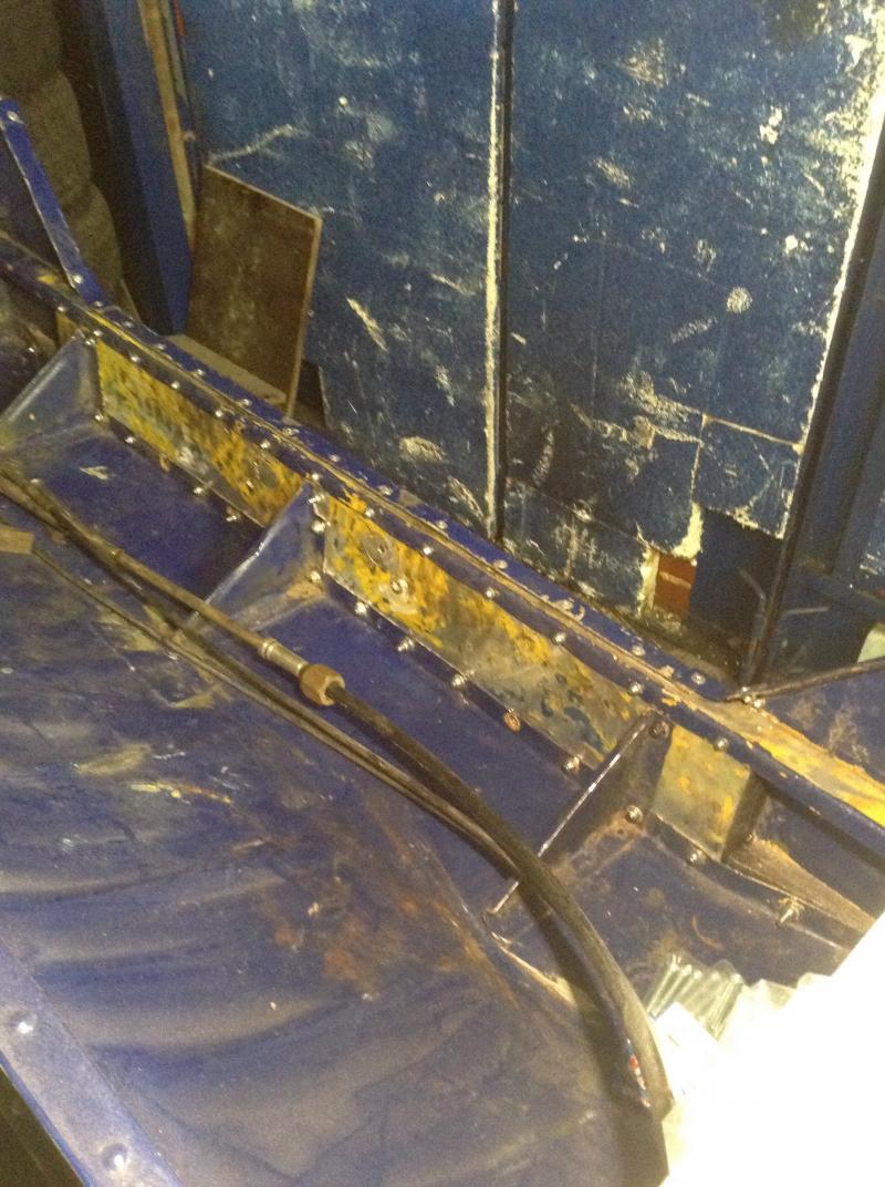

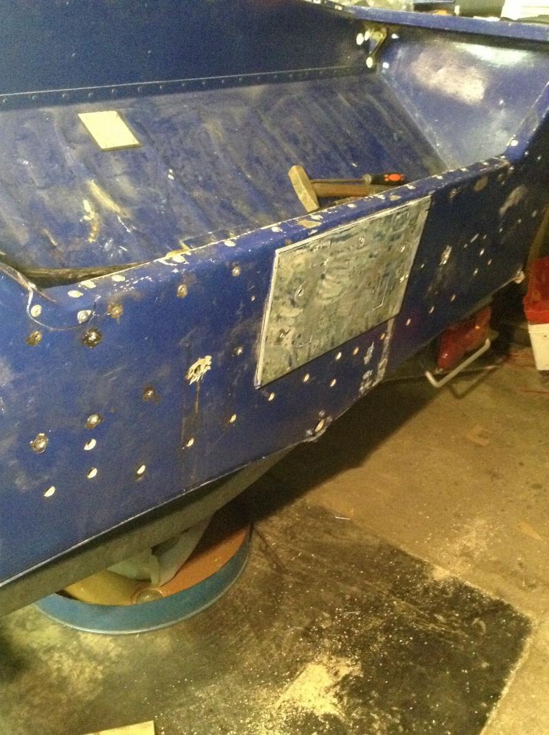

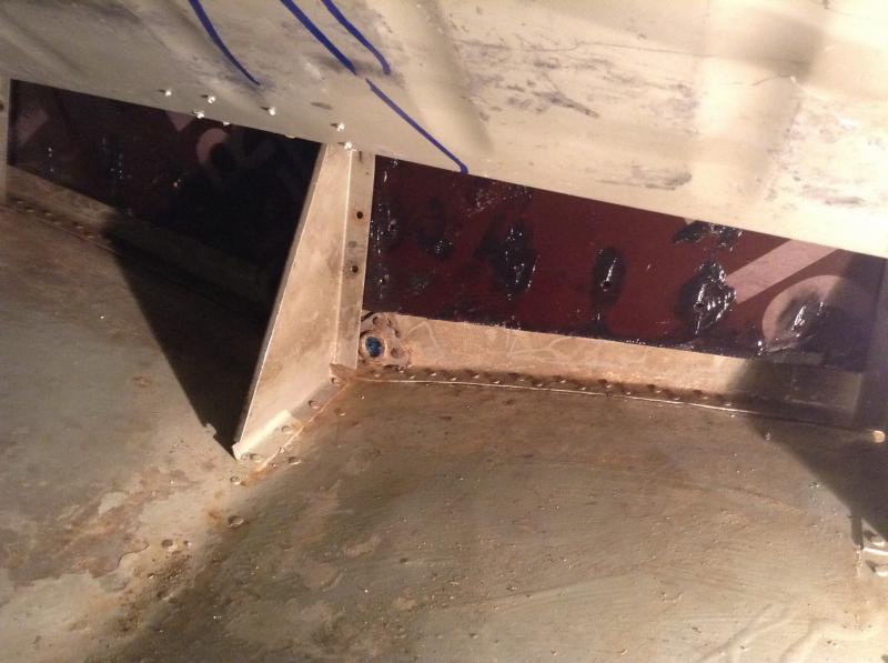

Эпопея с заменой транца подходит к концу, осталось только приехать с помошником и прикрутить нижние болты, одному это крайне неудобно. А так собрал всё как и было, верхнюю планку загнул обратно и приклепал заклёпками 4.8 мм вытяжными, кстати ручным заклёпочником это было делать нелегко. Фанеру пропитал олифой, и промазал герметиком Soudaflex 40fc

Нет конечно, болты и гайки везде, заклёпки только там где они и были, на верхней планке

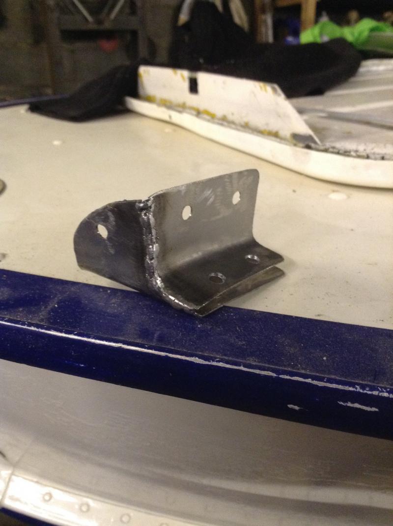

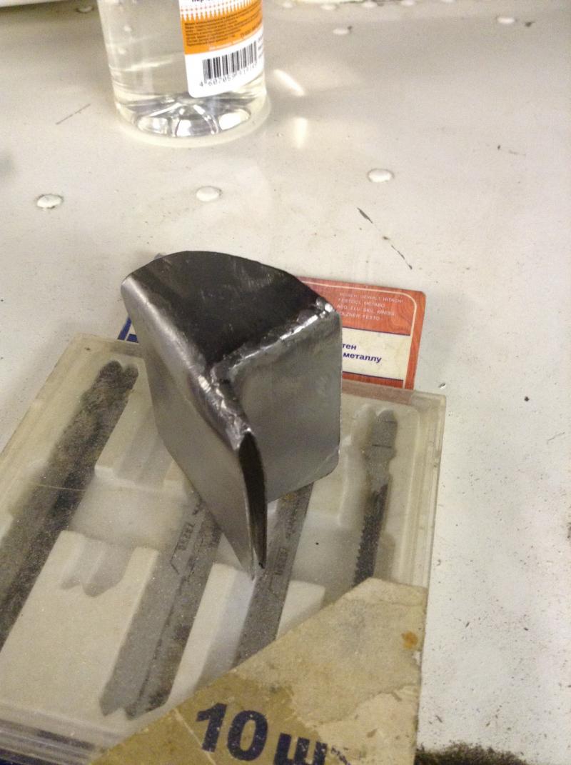

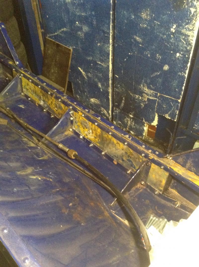

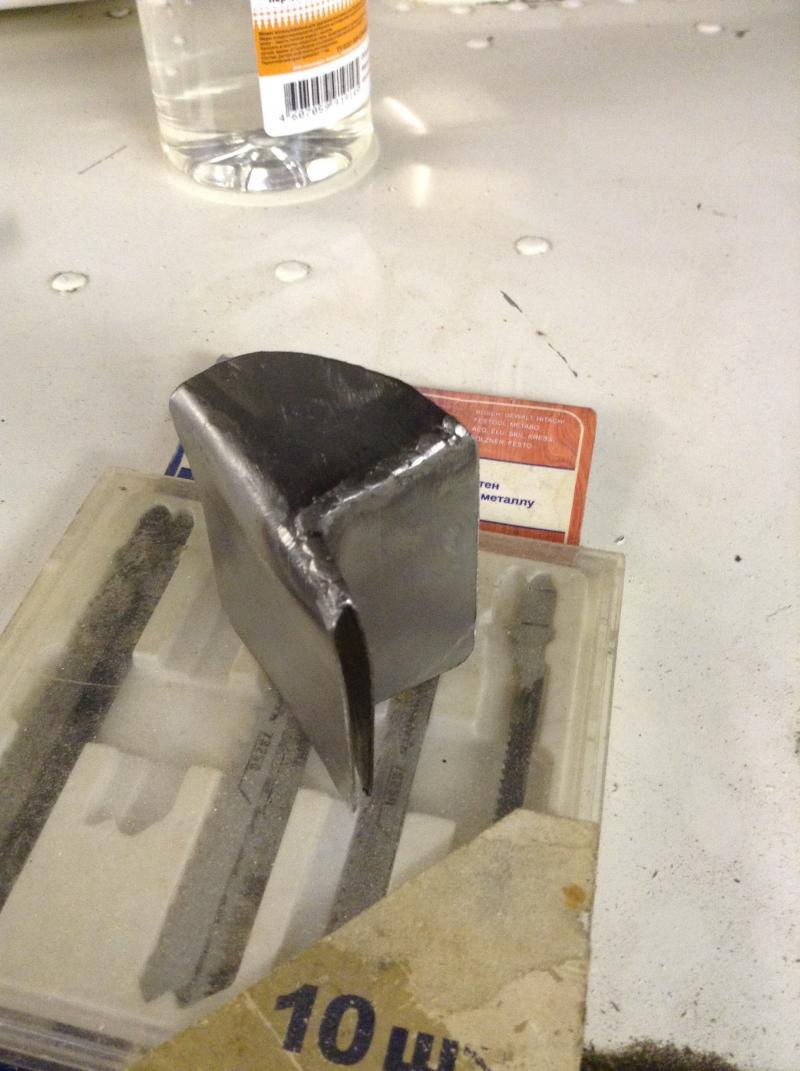

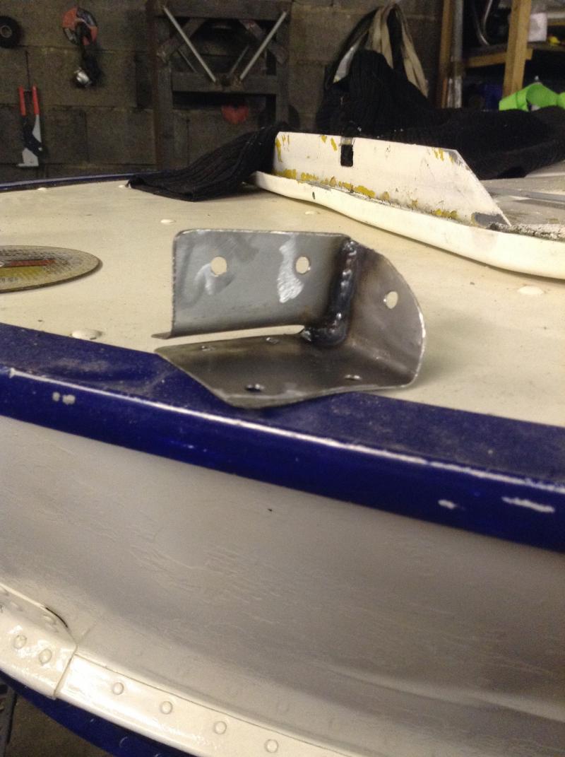

Обновлю темку, поменял транцевый уголок, сделал как и в оригинале из 1мм стали, для этих целей очень хорошо подходит внутренний порог от ВАЗ 2109, дабы не покупать большой лист металла, из Алюминия не стал делать так как всётаки этот уголок создаёт некое ребро жёсткости, на месте соединения 3-х листов алюминия

не забудь перед установкой его покрасить по полному циклу.

я его герметиком промазал внутри и снаружи, так что он алюминия не касаеться

Касается :yes: .. Серега прав, грунтовать-красить надо было!!!

сама чернуха будет корродировать сильно-потом на дюраль все пойдет. клепки все передадут сразу

Ну с бывалыми сложно не согласиться, но промазал и поставил, посмотрим)
Герметик на голый металл то лучше прилипает, вот я и не стал его красить

Дима, электрохимическая пара возникает через воду. Прямой контакт не обязателен. Сухой гвоздь на дне лодки не вызовет коррозии. Так что только полная изоляция от воды. Но и это не спасение. Если лодка стоит в металлическом ангаре, то и тут возникают токи. Интенсивность зависит в большей степени от насыщенности раствора. Моё ИМХО!

Все правильно, только на оборот. Хоть бы с кузовщиками посоветовался.
