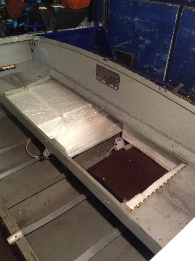

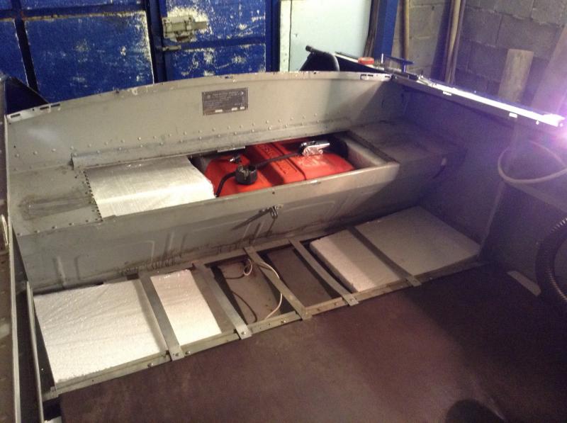

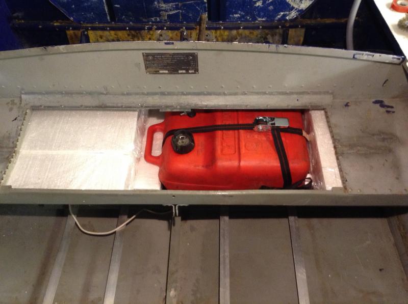

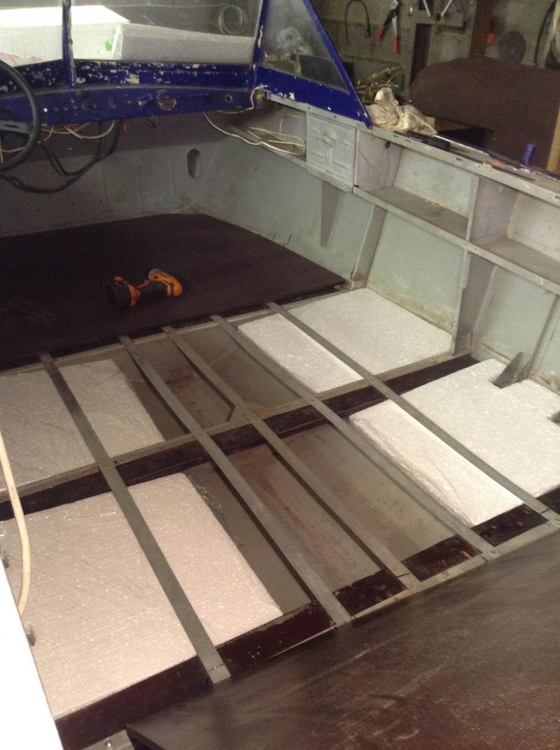

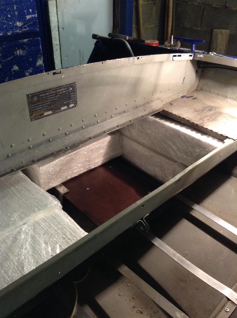

А я вот перенёс помпу максимально к транцу, распихал пенопласт во все места в рецессе, поставил бак ( пока всетаки маленький в процессе посмотрим )
В планах в январе доделать лодку и освободить гараж, ибо нужен он будет для других целей
9 555
4 762
Re: Купил Прогресс 4
:shock: Дима, по ходу у тебя патологическая водо- боязнь!Это я про полный рундук пенопласта! Куда вещи складывать будешь!? :unknown:

Вот к примеру, три бака с бензином, расположенные в корме или вообще в катере, есть три полезных элемента плавучести.
У меня в носовом отсеке находится ещё и два герметичных ящика для ценных вещей, в первую очередь запас сухой одежды. По бортам кокпита закреплены три спасжилета. Сейчас готовлю банки из пенопласта. Мягко, тепло и плавучесть+. В качестве кранцев вывешиваю 6 рыбацких поплавков. В итоге: всё не лишнее, используемое и плавучее. Максимально использую полезное пространство необходимым инвентарём. Штатных элементов в Казанке 5м3 оставил только три. Два в корме и один в носу.
