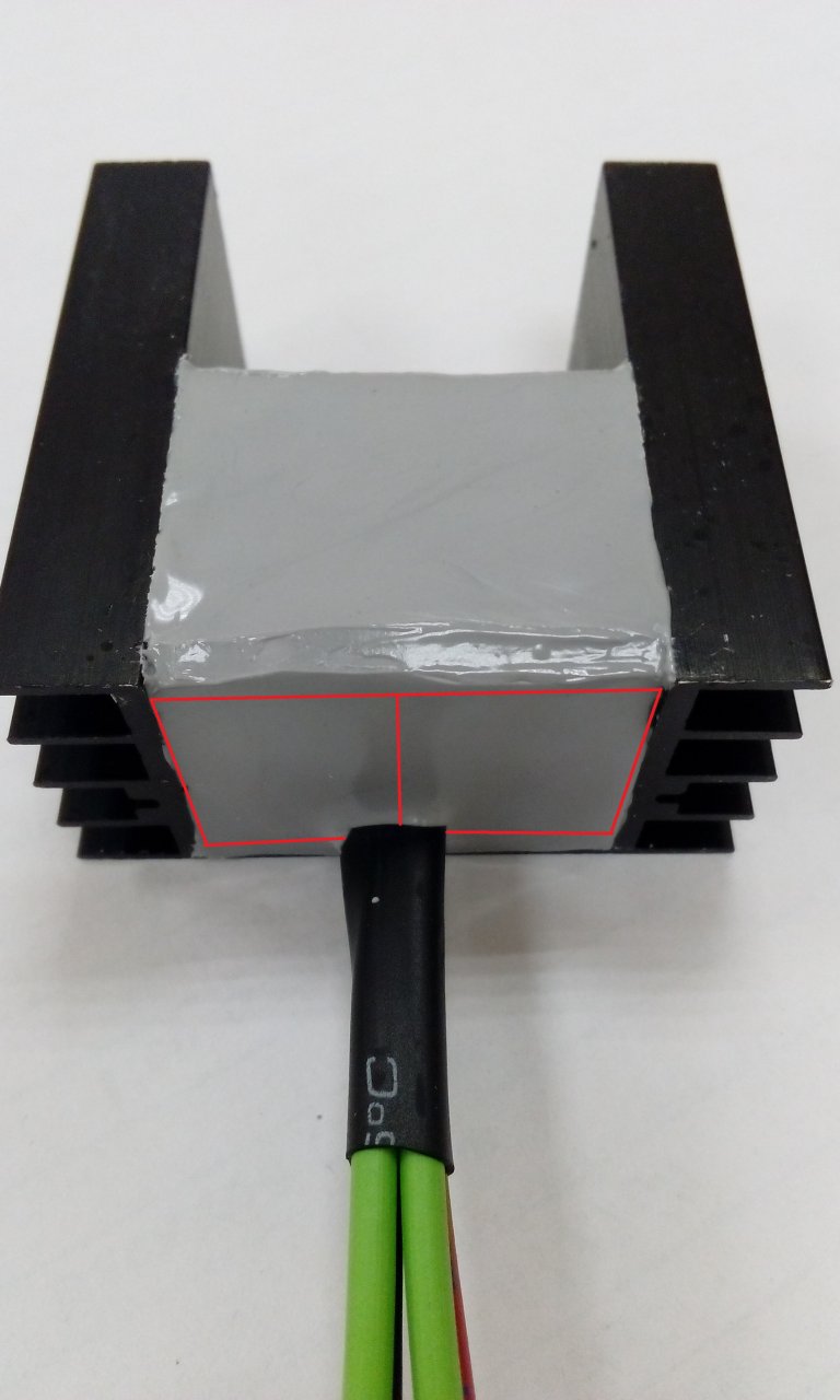

Пост для тех, кто всё-таки переполюсовал и выпалил защиту.
Симптомы: горит предохранитель; сопротивление между + и - близко к нулю (должно быть около 62кОм).
Чего делать:
Самое простое, но долгое по времени: отослать мне, я отремонтирую. Но и денег возьму немного :)
Самостоятельный ремонт:
1. Канцелярским ножом нежно и аккуратно взрезать герметик на глубину 3..4мм по красным линиям. Удалить герметик в передней части опять-таки нежно и аккуратно.

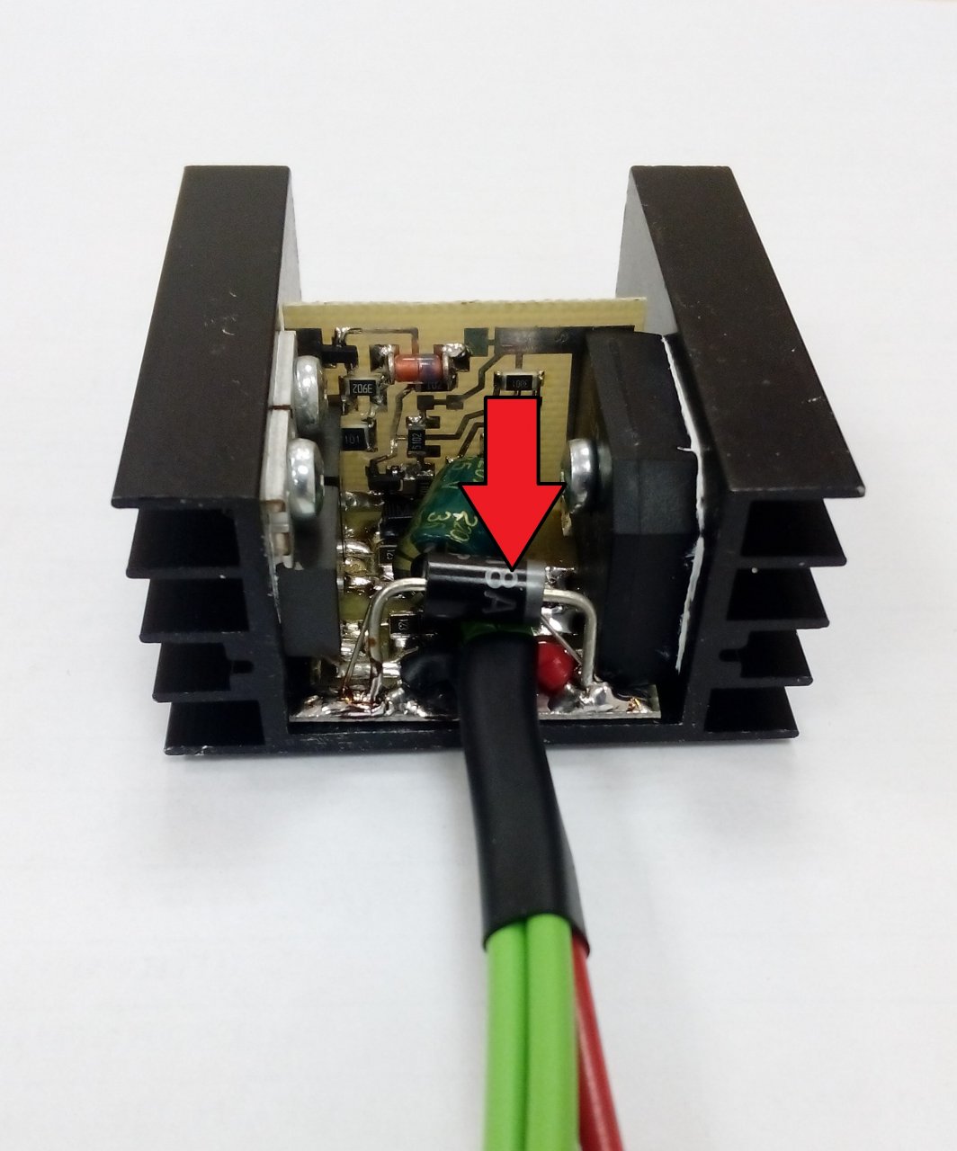

2. Вышедшая из строя деталька - супрессор 1,5KE18A - обозначена красной стрелкой. Её можно аккуратно выкусить прямо по ножкам. Как временное решение. Проверить сопротивление (около 62кОм) между + и -, подключая красный щуп к +, черный к -. будет устанавливаться долго. Если всё совпадает, то вам повезло, а регулятор уже можно включать в работу, но защиты сейчас нет!!! Еще раз переполюсуете - сдохнет гораздо глубже.

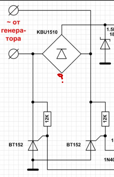

На этой схеме ошибок нет?
Василий Любов
23.10.2016
1 216
815
Чайковский, Пермский край
Василий
Пассажир на лодке: К5М1
НЕТ!!!
Сами-то как думаете? Что я неработающую схему на уважаемом форуме выложу?
На этом обсуждение закончу. Онлайн курсов начинающих электронщиков не провожу (см. первый пост темы).
