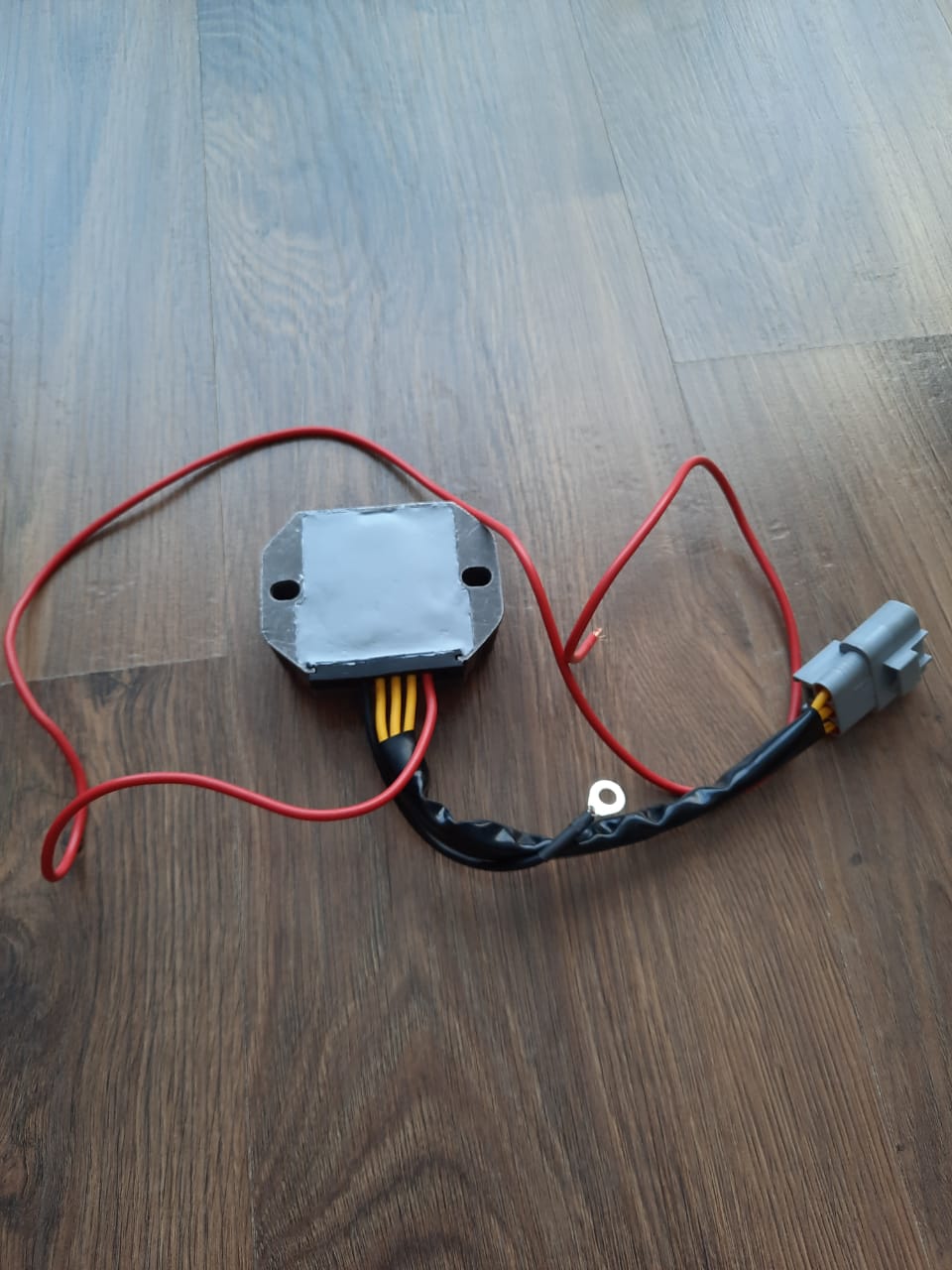

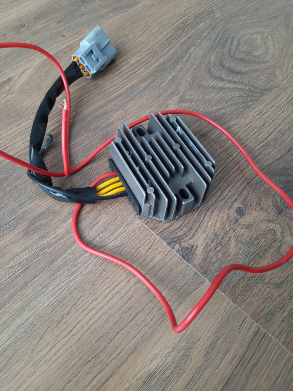

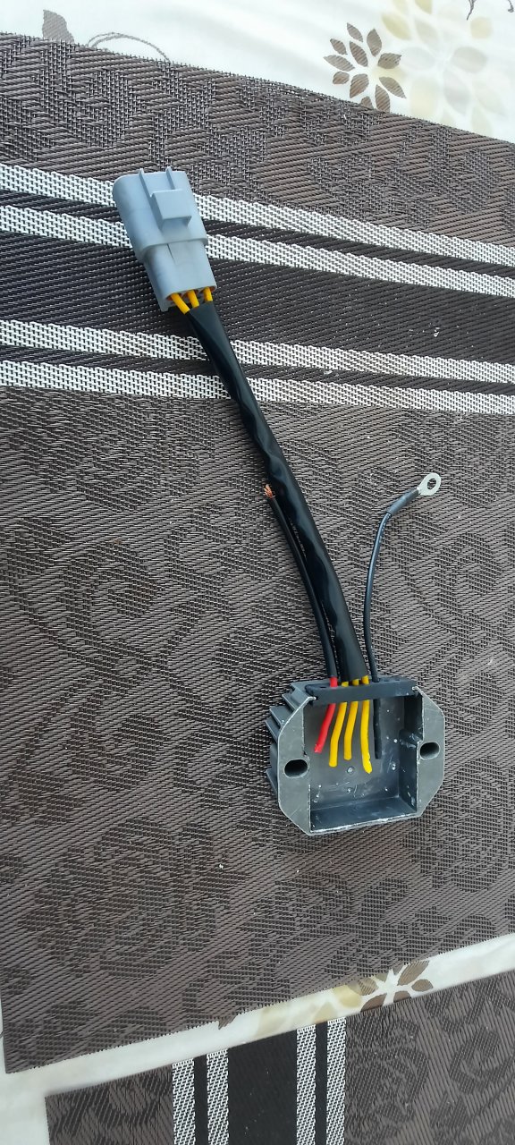

Всем привет. Получил очередной ВР от Василия. Хочу выразить ему благодарность. Воплотил в жизнь мою хотелку, в корпус от китайского ВР воткнул приблуду, теперь имею вид заводского ВР с начинкой от Василия. При чём, что не мало важно для меня, как для потребителя, цена на 3х фазную приблуду осталось не изменной! Респект!
Приложу фото как было и как стало.

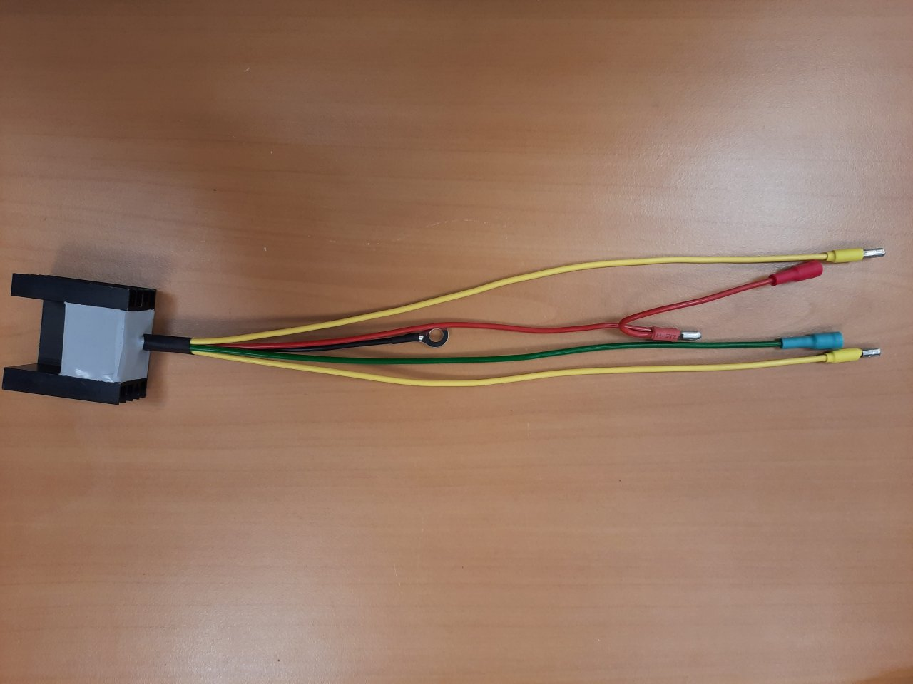

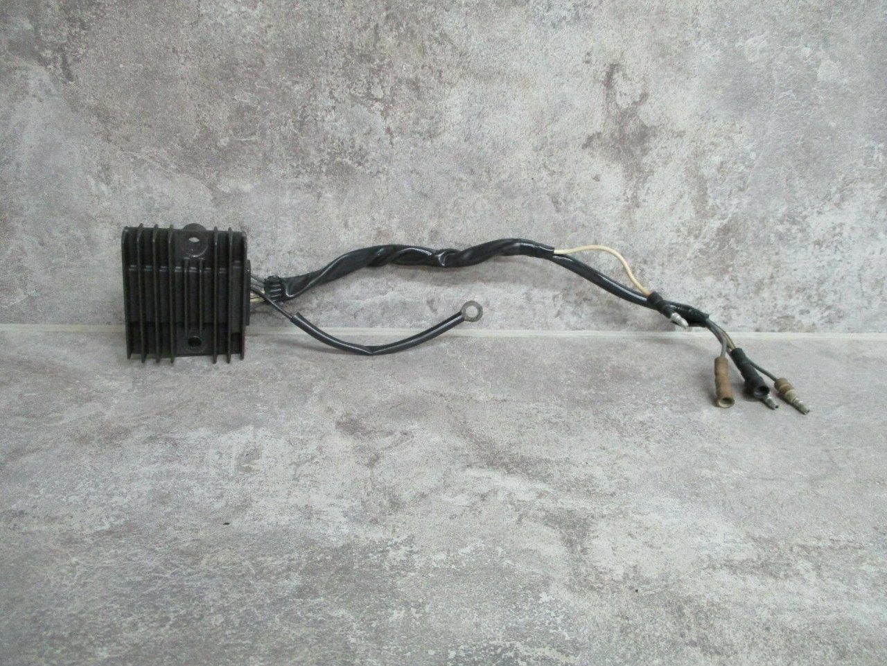

В общем, очередное (второе уже) ваяние для Хонды BF50A. Причина издыхания штатного - вот тут:
Тынц сюды
227749 вместо 227753
Как подключать.
  1. Черный - на корпус. Это он и есть :)
  2. Красный с папой - на место белого короткого с папой. Это + на аккумулятор.
  3. Желтые с папами - на место серых с папами. Это на генератор.
  4. Зеленый с мамой - на место серого с мамой. Это на тахометр.
  5. Красный с мамой - на место белого с черной полоской и мамой. Это + на трим, зажигание и прочую электронику.
Схема электрооборудования (объем большой, поэтому в архиве):

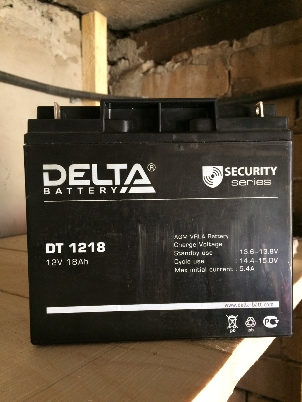

Василий,а с таким аккумулятором можно ставить выпрямитель регулятор .Мотор тохатсу-18.228636
