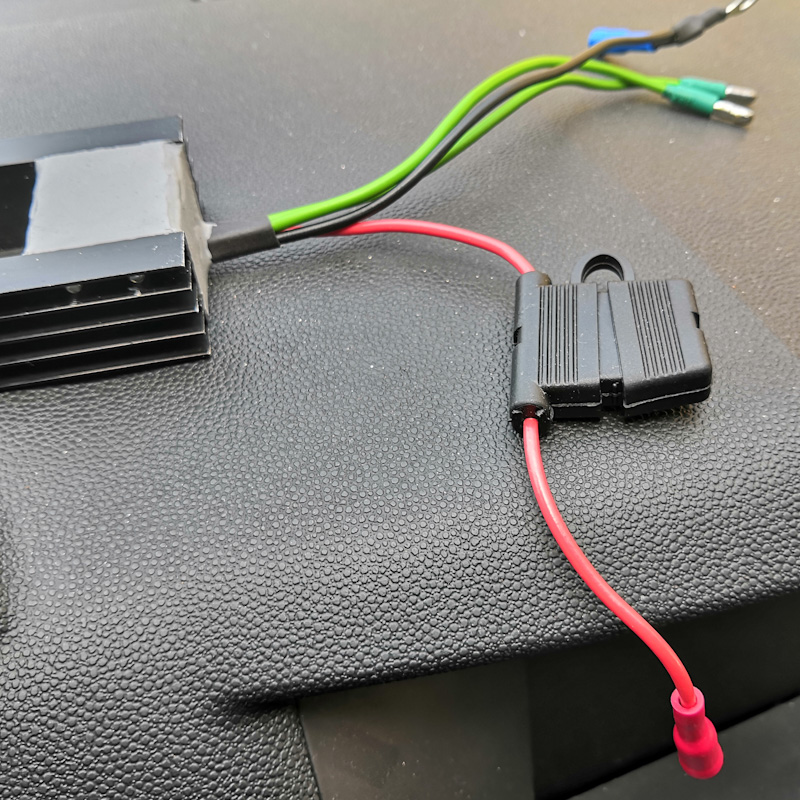

Посылку получил...пока не ставил...Василию привет из Новосибирска!!!

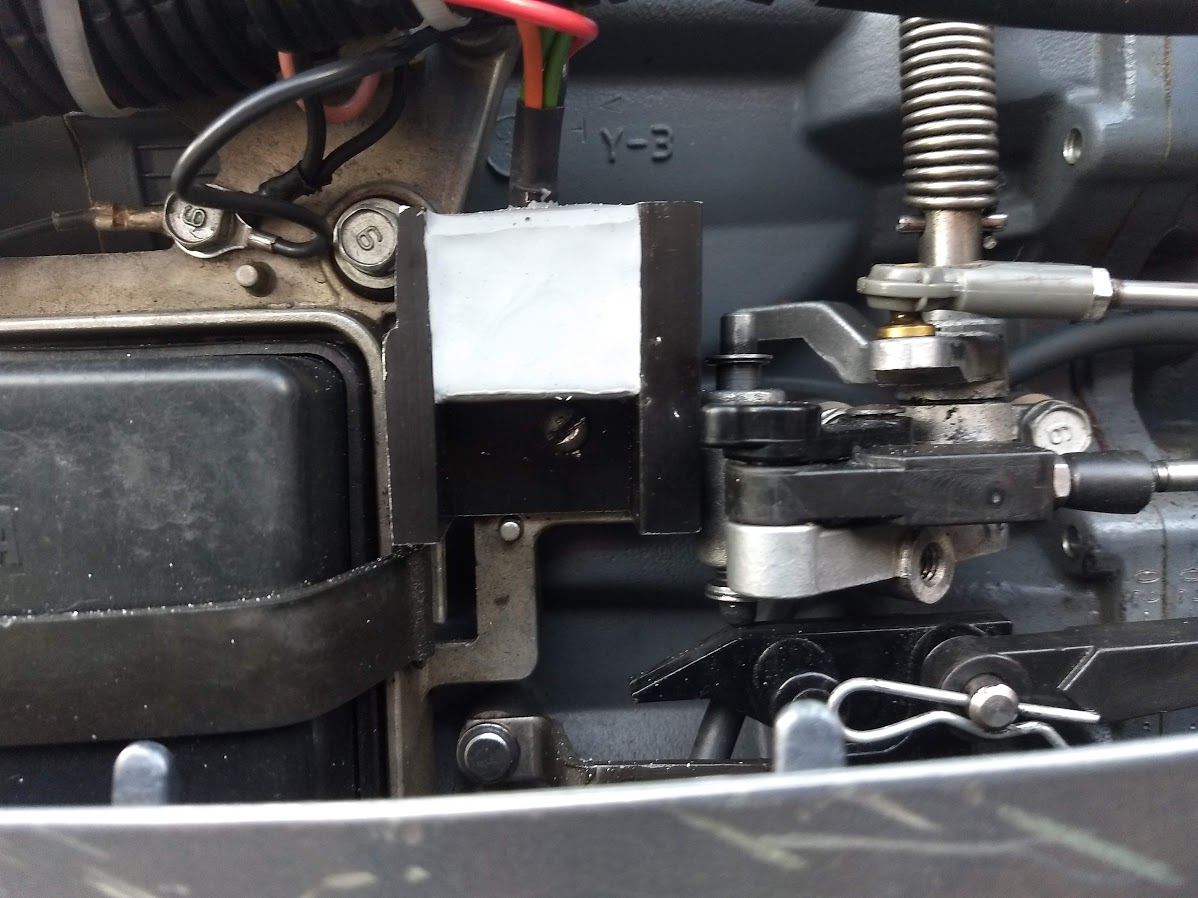

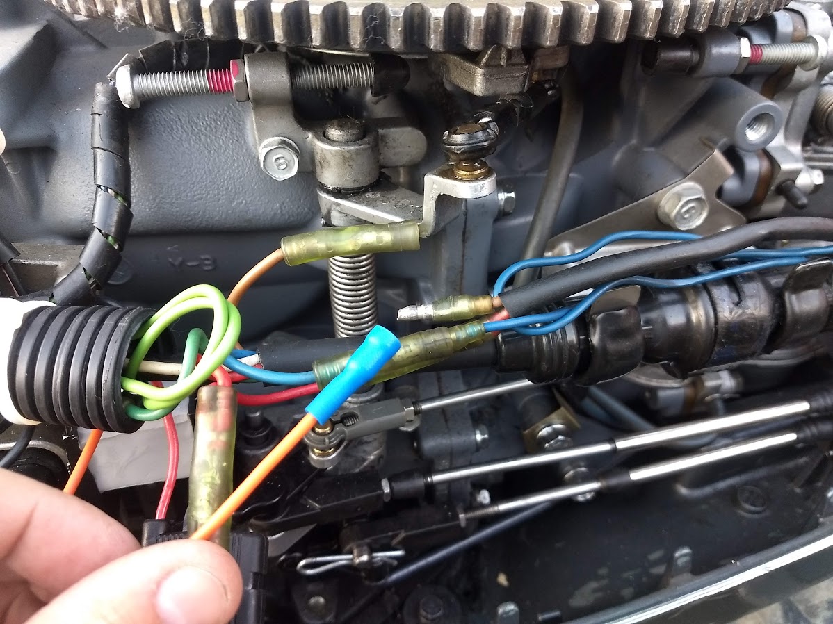

Спасибо Василию!
Апгрейд установка выпрямителя, регулятора вместо штатного выпрямителя на ямаха 55 beds 2 такную.
Надеюсь по подсоединению ничего ненапутал, вопрос был только в оранжевом проводе от выпрямителя, регулятора ....
Площадка охолождения чуть не подошла для штатного места в 55-ке пришлось подточить ...
152917152919
Осталось проверить... при запуске

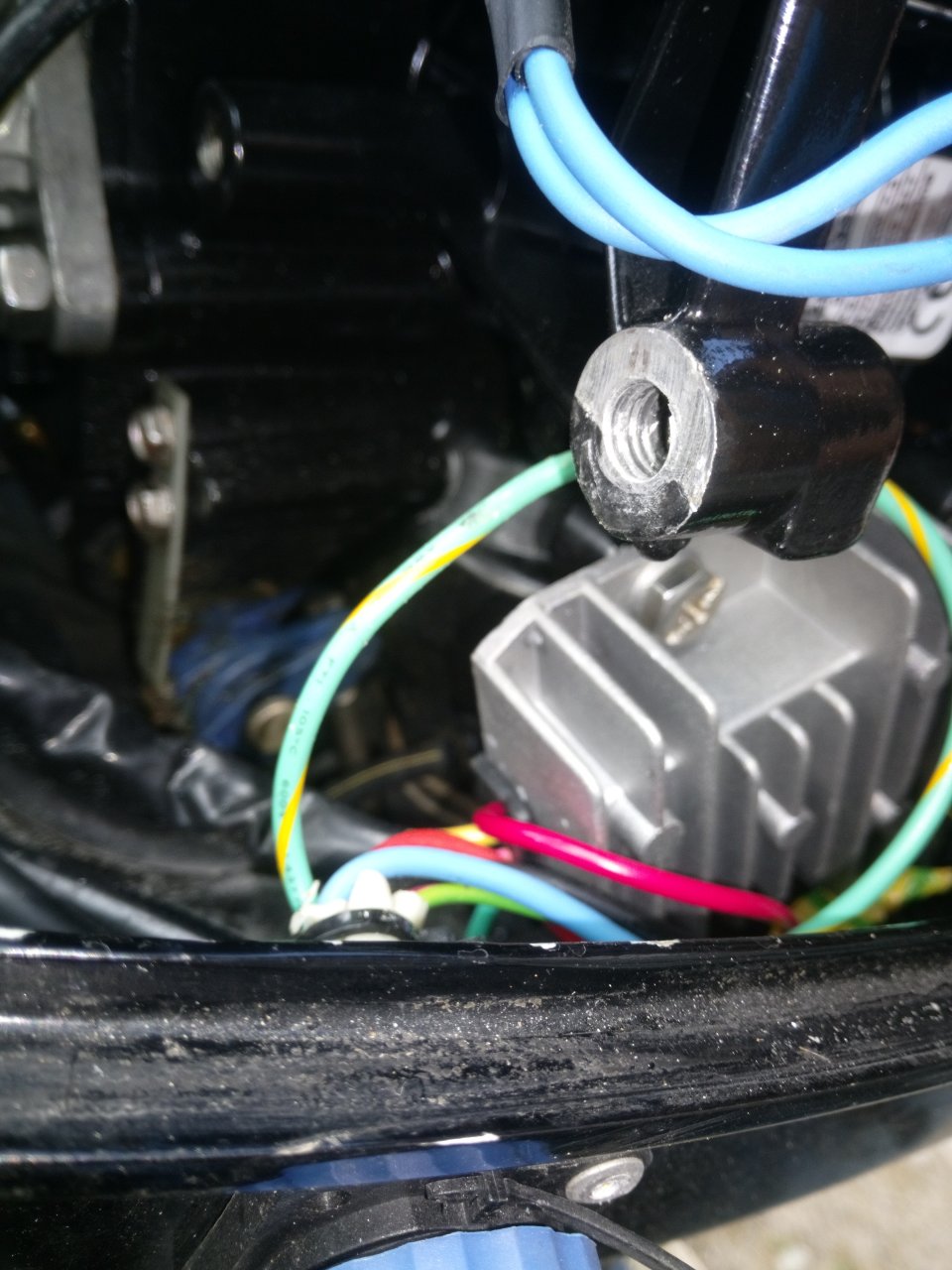

Василий, добрый день! Прибуду получил. Спасибо!
Вопрос по охлаждению РР, у меня нет "большой железяки" куда прикрутить, а есть только такой пятачок с резьбой, может они у меня и горят из-за отсутствия охлаждения?

Уже сгорела? На фото - не моё :), а какой-то китаескутер.

))))) Нет, Ваш ещё не ставил. Китай поставил в конце сезона, после двух сгоревших Евгения Киевского. Так что с охолождением, своего радиатора хватит?

Так что с охлаждением, своего радиатора хватит?
Пробуйте-щупайте :) А как же еще? Штатный регулятор ставится на 2 болта где-то на подобных стойках (не видел ни разу, только гуглил вчера).
Нуууу... можно еще пластину алюминиевую прикрутить... как на Тохацу в стоке.

Отрезок алюминиевого уголка 50х50.
