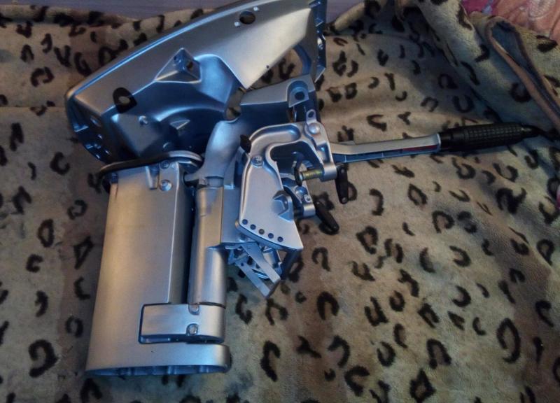

Volgasar
30.09.2016
3 782
1 299
Пушкино
ПВХ НДНД 370 :(
multiknife сказал(а):
т.е. чтобы добраться нужно снять карбюратор и сразу за ним будет клапанная коробка, верно?
Нет,карбюратор крепится к к впускному патрубку(разделен на две части) Он ,через амортизатор ,,сидит,,на поддоне.
После патрубка идет клапанная пластина. И эти две детали вместе,крепятся к картеру.

т.е. снять карбюратор - патрубок - и наконец пластину или последовательность роли не играет?
Volgasar
30.09.2016
3 782
1 299
Пушкино
ПВХ НДНД 370 :(
Можно снять всю сборку,но она же-опора ,крепится через амморт. к поддону.
Вы туда Бойсены хотите поставить?
multiknife
16.12.2016
Moscow
X-River
Johnson
да, есть такая мысль... стОит?
Volgasar
30.09.2016
3 782
1 299
Пушкино
ПВХ НДНД 370 :(
Я не пробовал,но думаю,что стоит.Я то на второй буду ставить,потому что мне все равно покупать.
Я сейчас не скажу,можно ли снять пластину,не снимая бошку.Но,мне видится,что если уж менять,то стоит разобрать весь-дефектнуть. Как минимум верхний колена стоит поменять. И нижний(он недорогой)+ сальники.

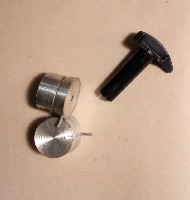

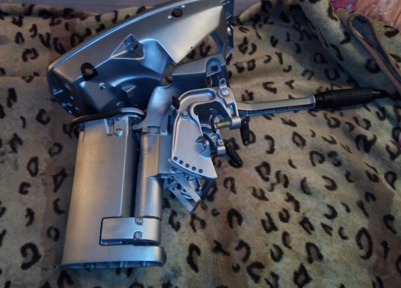

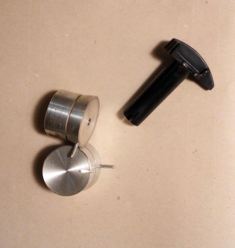

На одном Евинджоне пообломалась ручка винта качества.На втором нет вообще. Ручки от аппаратуры в помощь. Ограничители(упираются в прилив на поддоне) - зачеканил от клепок прутки. Алюминий вроде как даже посолиднее будет:)
Трубку(отсутствующую на втором) как оригинал сделать можно,но сложно,поэтому,думаю, резиновый шланг и пруток 6мм поможет.

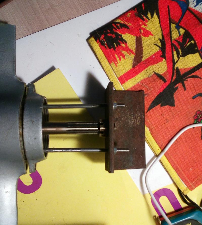

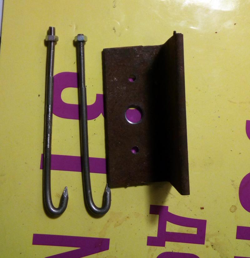

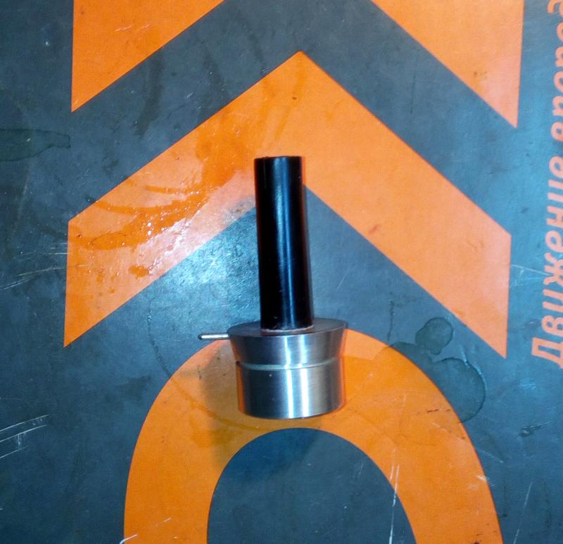

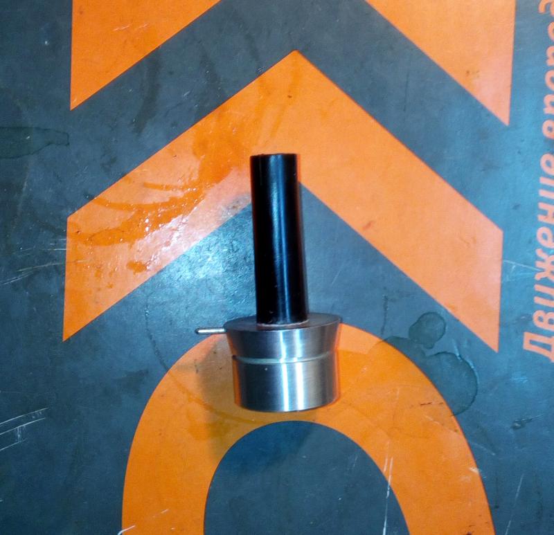

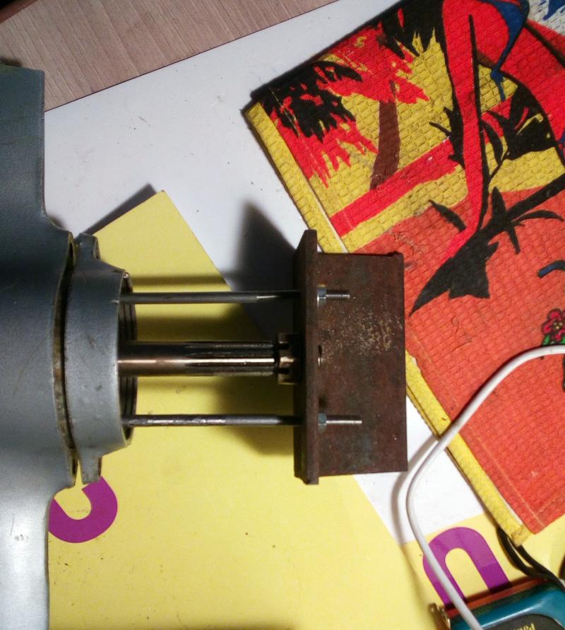

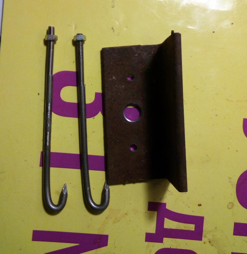

Два гвоздя 150,кусок уголка,лерка М5,две гайки.
Первый раз видимо,разбирался,тяжело.

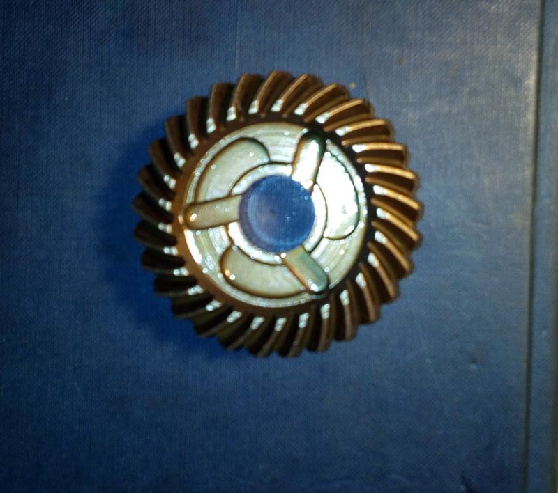

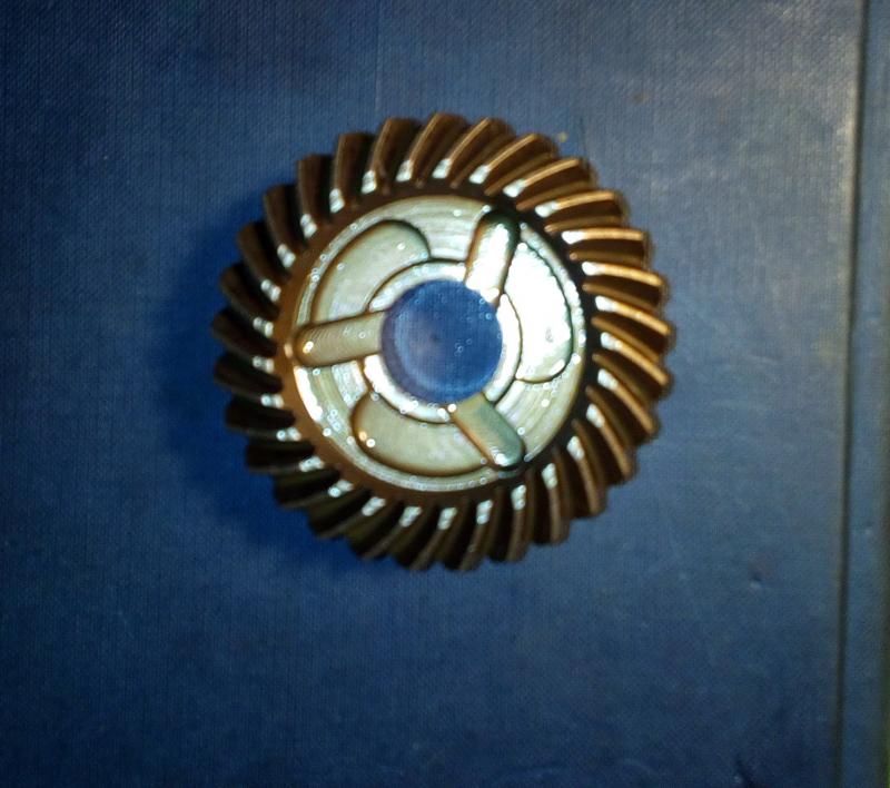

Ощущение,что задний ход вообще не включался.
Состояние шестерен радует.
Руслан Мазур
24.11.2015
239
26
Руслан
нет
Ямаха, Эвенруд, Джонсон,Тоха, Пента -И еше есть .
А погреть не пробовал! :sorry:
Volgasar
30.09.2016
3 782
1 299
Пушкино
ПВХ НДНД 370 :(
Руслан,привет. Даже съемником ,,стронул,, только после контрастного душа-в кипяток-в холодную воду.
Вот думаю чем стакан смазать,для разбороспособности ?

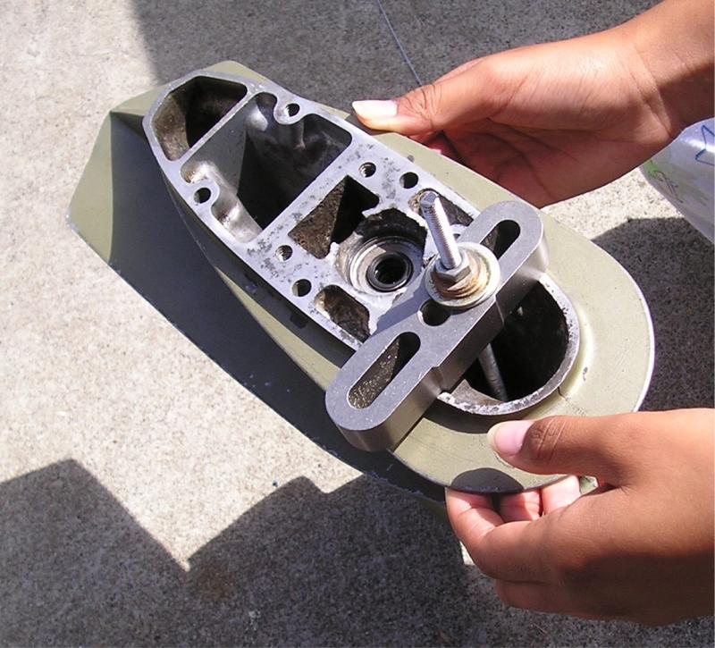

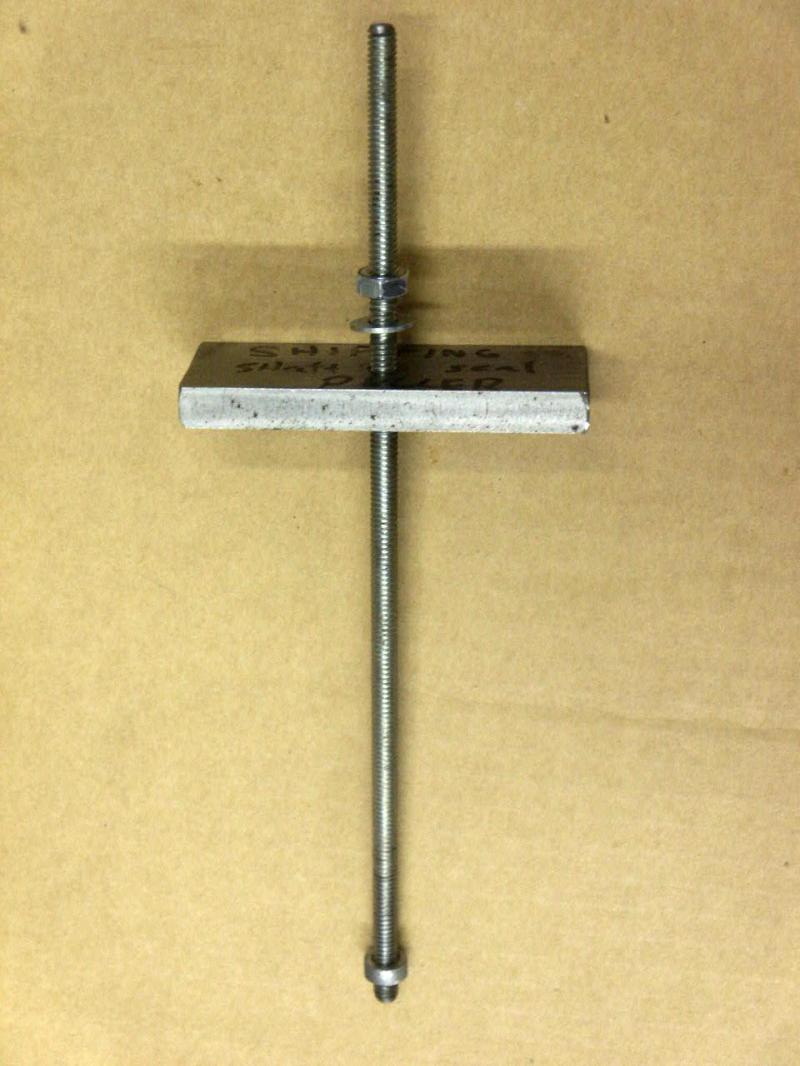

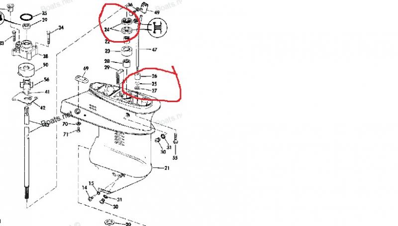

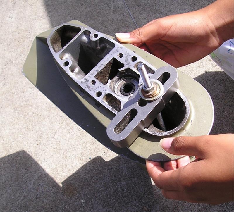

Друзья,как извлечь 25,26,27 ?
William
30.07.2014
337
31
Киев
Wiking Seetörn 410, Крым-М
Johnson 35 (80-го) + Много-много Джоников и Эвинов...
Нарезать резьбу на 8, вкрутить длинный болт или шпильку и выпресовать
Volgasar
30.09.2016
3 782
1 299
Пушкино
ПВХ НДНД 370 :(
William сказал(а):

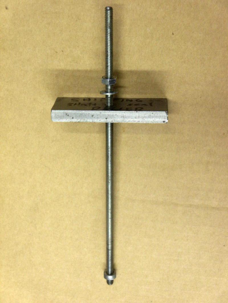

Максим,да первая мысль такая и была. Ничего не поврежу?Хотя..,это ж просто проставка .И наверное пластиковая.
Да,м8 там пойдет.Внатяг 7мм входит. Спасибо,буду пробовать типа ,,обратного молотка,, и прутка с М8. Съемник городить не хочется.
А так,по опыту...,стоит менять кольцо резиновое? У всех сальников ,что менял,резина тактильно лучше,чем у новодельных.
З.Ы.,,опрессовать,, не могу пока
912
Паш, не торопись. Правильно говоришь - родное кольцо обычно по качеству лучше китаеновых. Опрессуй, потом если что "оченьслегкА" осадИ через пруток.. дальше видно будет :yes:
