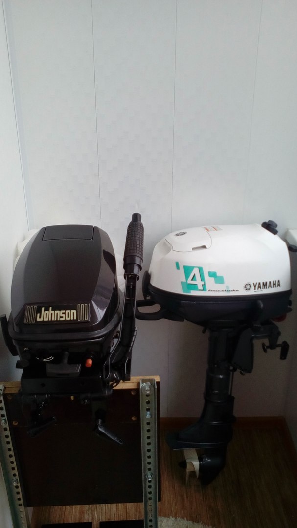

Поздравляю, всё зачётно! Один только вопрос возник: почему кнопку стоп на конце румпеля не подключил, вроде она присутствует?
она сломана...изначально провода отрезаны были...
Подпаяться можно. Я пружину поставил наоборот.То есть,глушится нажатием кнопки,так как на поддоне отсутствует. Но можно вернуть взад:)

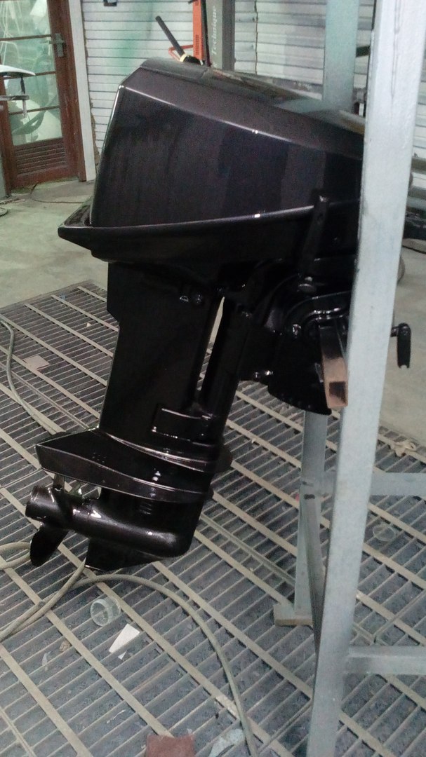

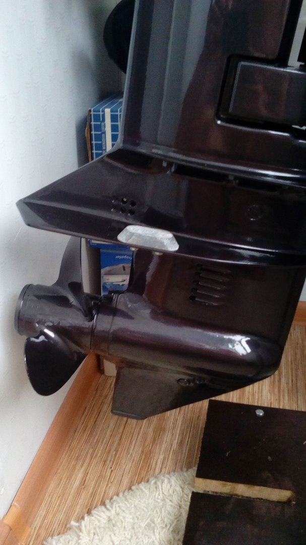

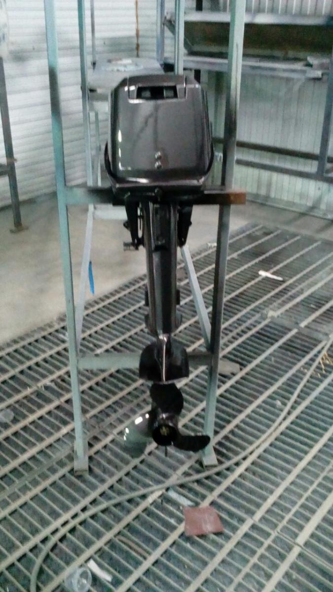

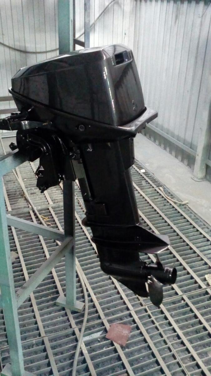

Олег молодец :good: ! Какой краской красил ? Дома или в малярке ? Если можешь весь процесс ?

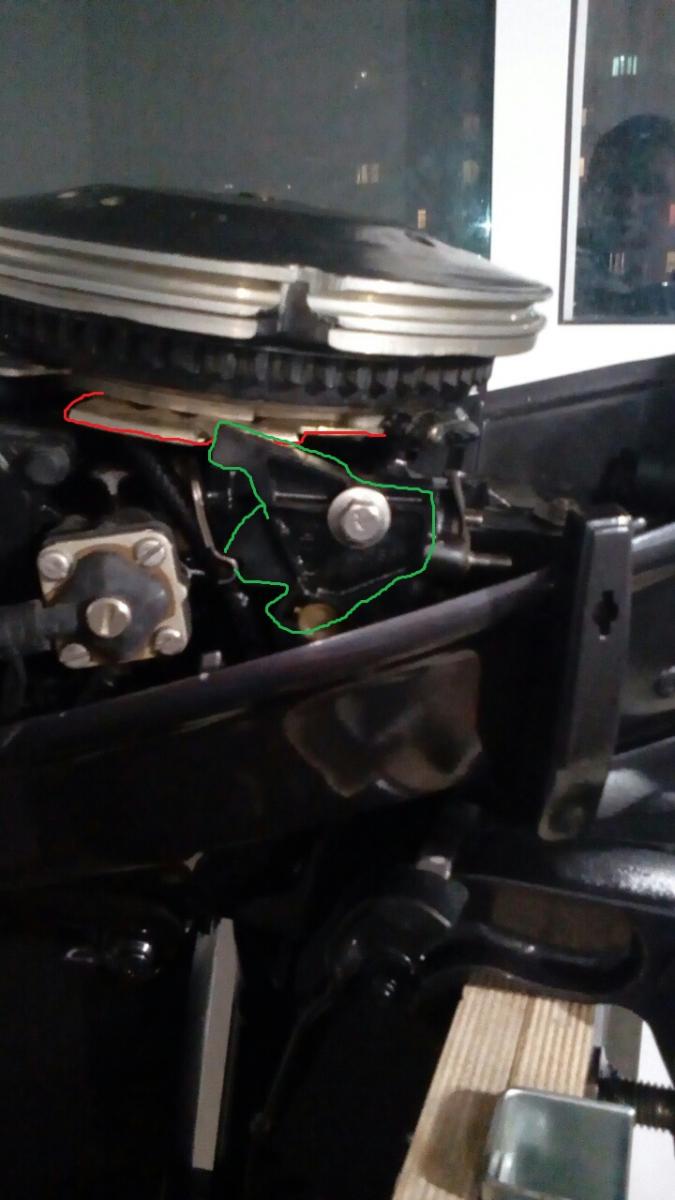

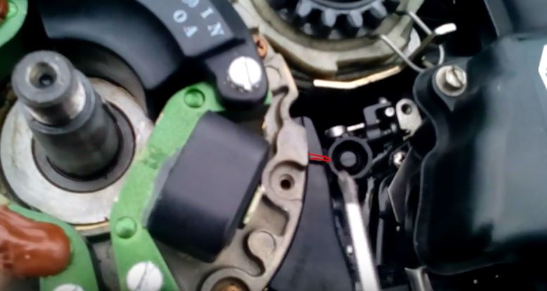

Наверняка было где-то,но спрошу еще раз. Олег,в положении устойчивых оборотов на холостом ходу,в каком положении находится пара: толкатель-ролик ?
У меня ограничитель сбоку(до 87г) и в положении максимального ограничения Джон глохнет,причем еще до того момента,когда флажок упирается в пластмассовый ограничитель. Такое ощущение,что какое-то одно звено не выполняет свою функцию,или от другой версии мотора.

Там на видео видно....на толкателе стрелочка,когда стрелочка напротив ролика то заслонка у меня закрыта полностью-в этом положение устойчивый холостой ход...игла на 1.5 оборота
Крутилка на румпеле не дает основанию магдино двигаться дальше ,по часовой стрелке?

крутилка на румпеле примерно крутит магнето до ограничителя.......при этом ролик открывает заслону на 2-3 мм примерно

Я не про эту приблуду(зеленым отмеченную).У меня крутилка на поддоне,справа,если из корыта смотреть. Забыл что у тебя торсион и ограничение в ручке румпеля. Игла-да 1 с четвертью мало.Поставлю 1,5
Ладно,спасибо, поеду пробовать еще.

на нейтралке я могу крутилкой двинуть уоз и ролик до того ограничителя...

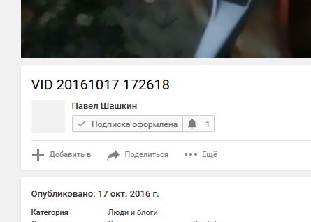

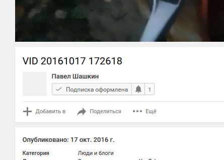

подписывайся на мой канал....
А где твой канал?:)

Я понял тебя по хх и ограничителям.
А где твой канал?:)
ну так под видео надпись подписаться))))я на тебя подписался
