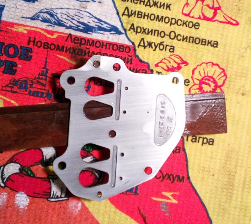

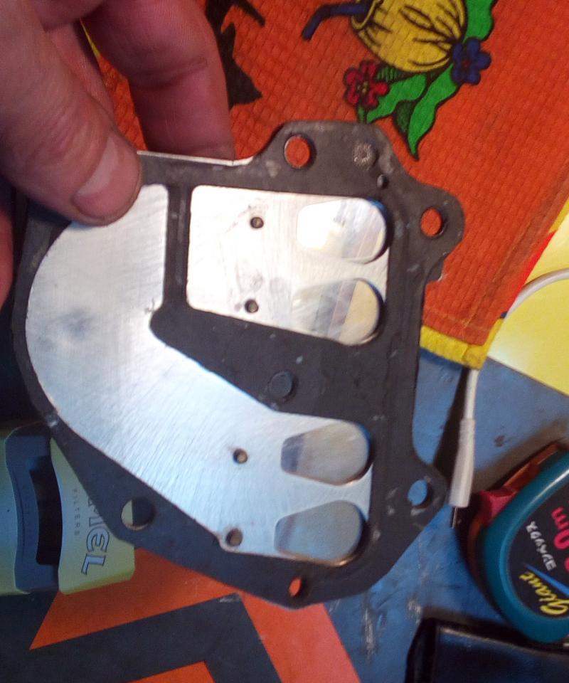

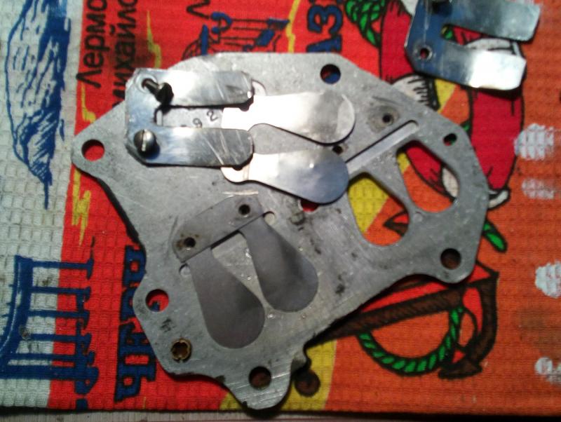

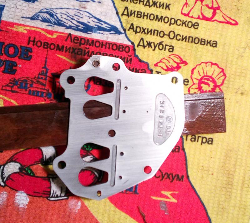

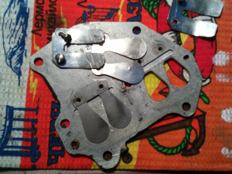

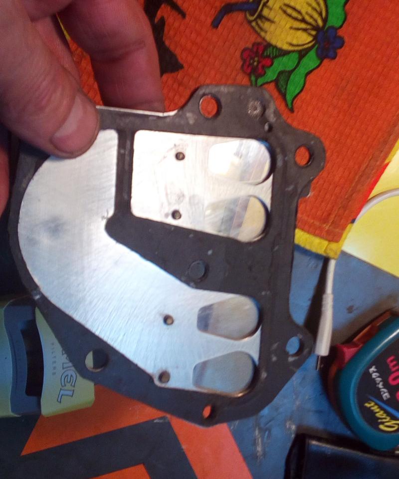

Думал что металось в закрытом объеме.Оказалось обломилась игла в НГШ. Зеркала не пострадали,но вот иглы и пальцы пришлось менять.
Лепестки кто-то рихтанул и поставил взад:))
Пришлось выводить перегородку. Клапана полирнул. Три часа позиционировал до полного отсутствия просветов.
В общем,все хорошо,моторчик будет жить.

zdełaj nowyje uszczelki na kolektorny blok
Volgasar
30.09.2016
3 782
1 299
Пушкино
ПВХ НДНД 370 :(
Петр,прокладки?? Паронит?
raczekp1
22.11.2016
66
Hajnówka
Piotr
bark
evinrude johnson
tak. nowyje prokładki(уплотнения)
