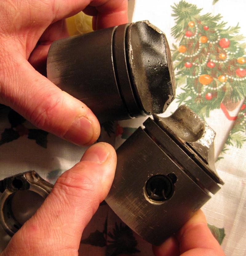

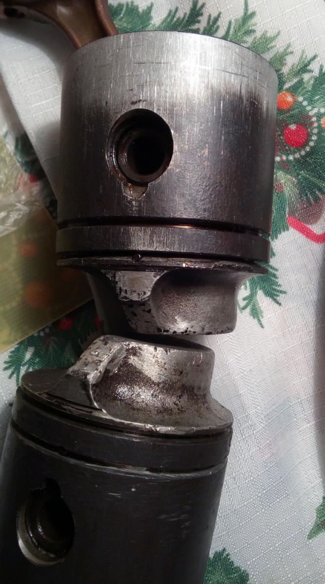

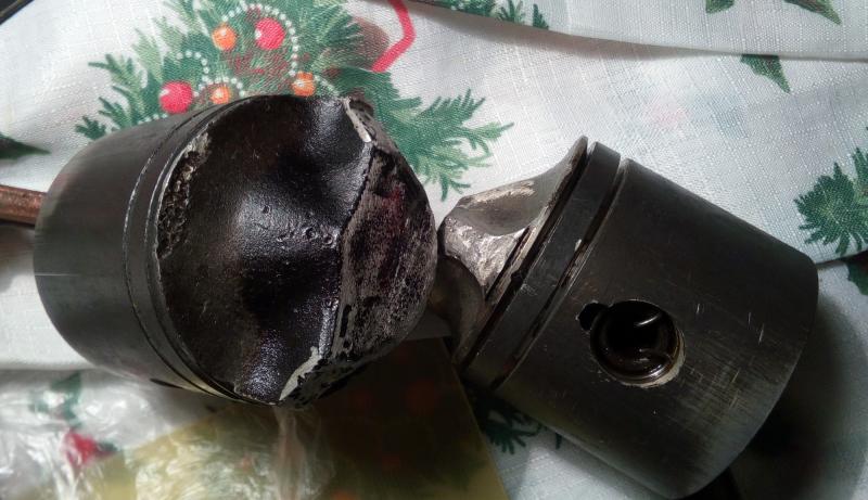

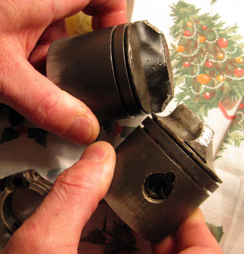

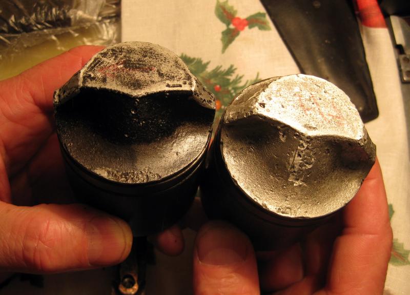

Ребят,подскажите по поршням. Судя по виду получили они чем то.Чем-не знаю. До меня кто-то менял нижние кольца на неродные.Шлифовались по высоте. Зеркала вроде нормальные.
Оставлять,или менять? Рамеры не снимал еще. Циркулем-не то.
МоторНик
30.10.2016
90
Великий Новгород
отсутствует
отсутствует
выкинь, и даже не измеряй. без микрометра видно, что с него уже верных соток двадцать слетело, если не тридцать. да плюс цилиндр овальный, как бочка пивная.

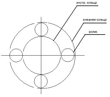

Александр,а вот ответь,если не трудно.Имеем узел: шейка -игольчатый(роликовый) с сепаратором-шатун(внутренняя пов-ть)
Можно исключить сепаратор и набрать одними роликами?
И в догонку: можно ли исходить из этого? За ,,чертеж,,сорь :) То есть, разность диаметров внешнего и внутреннего колец= диаметр ролика х 2 (- зазор)?
Подскажите кому не лень:)

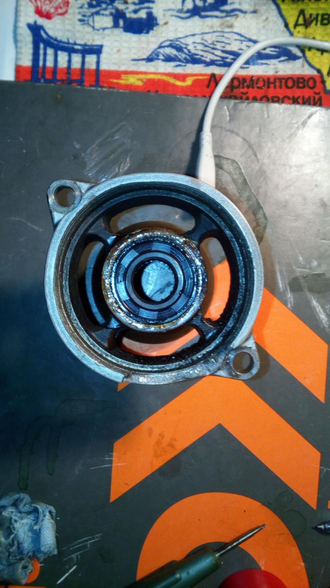

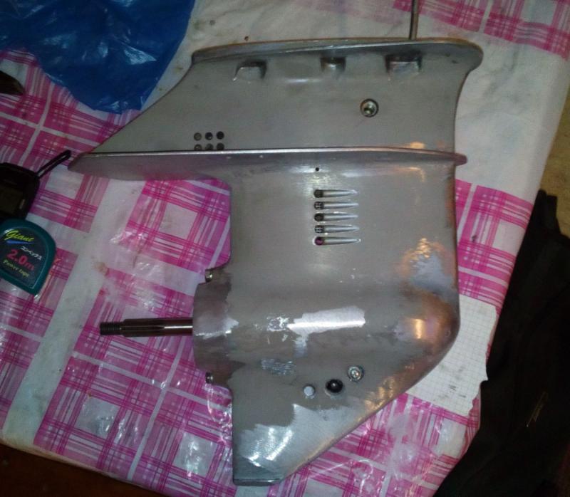

Да,так и есть. Муфту нужно устанавливать проточкой вперед,к шестерне заднего хода. Переключение передач более четкое,шарик встает в ,,свое место,,.

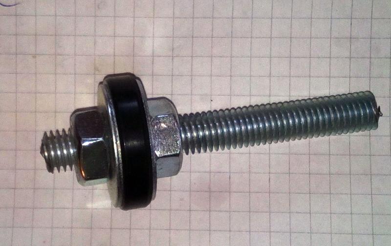

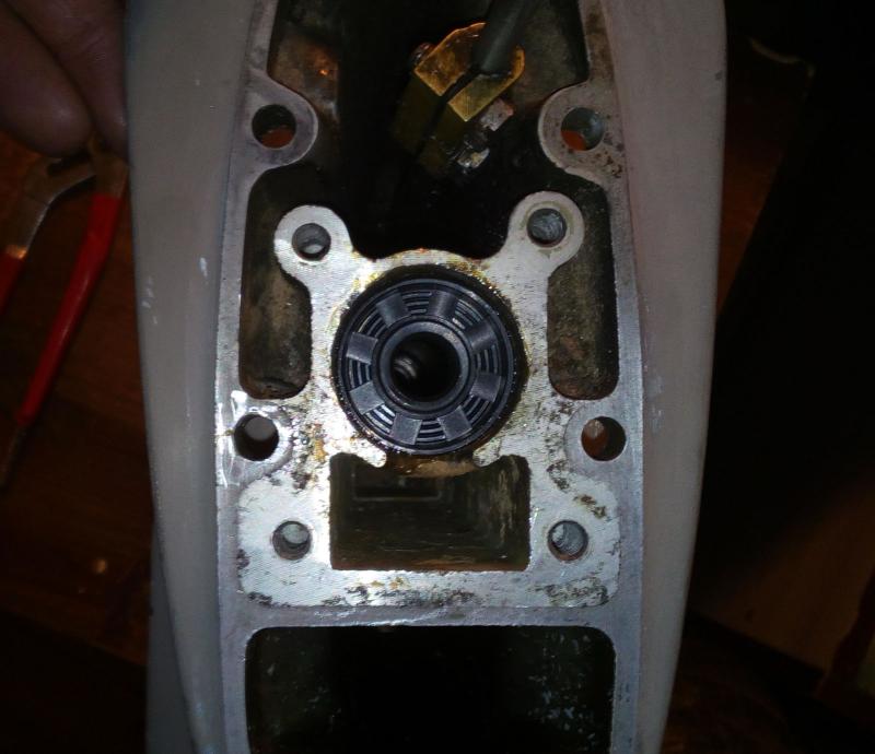

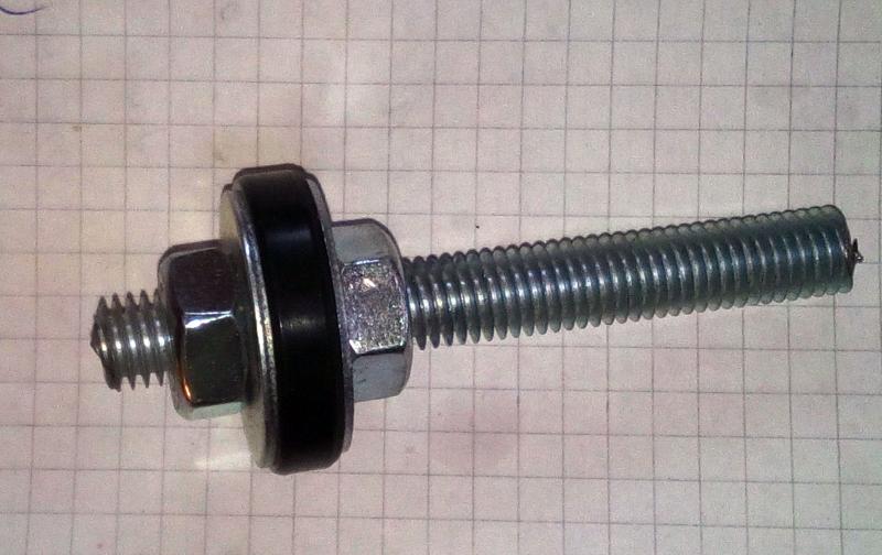

Сальники дюймовые. Ну что делать..,покупать в омерике считаю неоправдано. Купил Амаандо.Говорят Австралийские :) 32мм. Оригинальные меньше. ,.Забивать,,резину дело неблагодарное,поэтому сточил. Шпилька,две шайбы,дрель,шкурка, головка на 24(оправка),молоток.
Посадил на БФ.Может и лишнее. Да,родные сальники показались эластичнее.
По поводу ЛКМ. Лирой писал,что родное покрытие очень качественное. Да,на одном Евине-Джоне краска держится замечательно,а вот на втором -слезает чешуйками,при том что грунт лежит очень крепко.Думаю,эпоксидный.так что пришлось кое-где снять до металла. Грунт видно на фото.
Раскидал полностью. Кислотник локально,на сколько получалось)+ акрил. Пока так. Корпус редуктора буду крыть эпоксидным грунтом и выводить(без фанатизма)
Красить буду по весне.
Продолжение следует.Может кому пригодится. :)

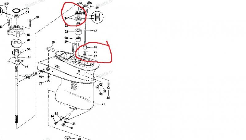

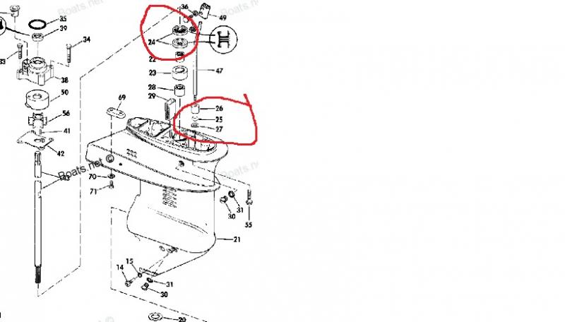

eszcze o-ring nr. 25 Ty zmienił?
1.
YGWHrTYeGFQ[/url]
2.
DfHblcAVDYw[/url]
Volgasar
30.09.2016
3 782
1 299
Пушкино
ПВХ НДНД 370 :(

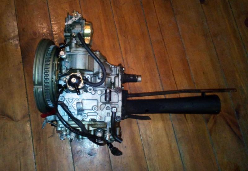

Петр,приветствую! Пока не пойму как до нее(25) добраться. Посмотрю видео,спасибо.

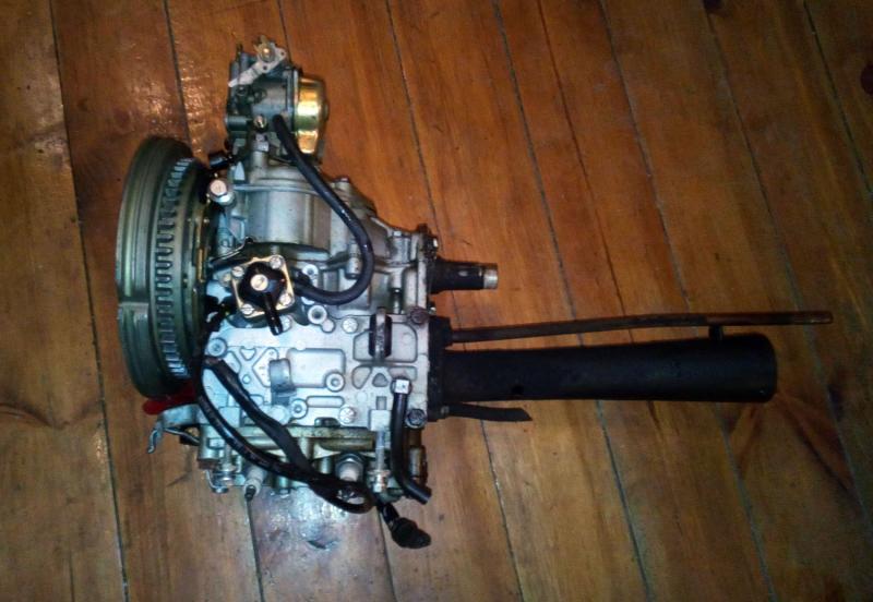

Надо сказать,что Джона-Евина два.9,9 и 15. На 9.9 нашел карб,но!! Сейчас снял бошку с 15. Это к вопросу о простой замене карбов на видео американенов. Глушаки таки разные. Мотор 86года. Евин.Бельгиец. Так что,сколько там будет,без замены на такую-же дудку,неясно.

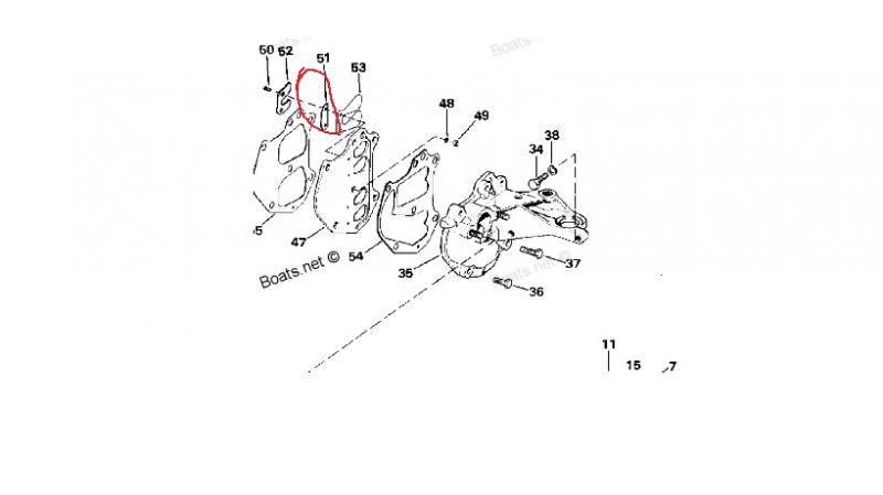

Piotr
bark
evinrude johnson

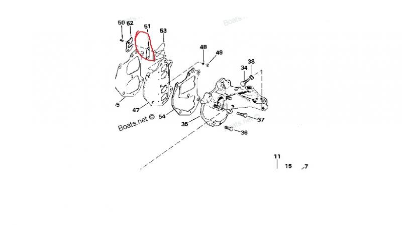

cztoby zdiełat 15 z 9.9 nado : karb od 15 i podkładki pod listki zaworowe(nr 51)
raczekp1
22.11.2016
66
Hajnówka
Piotr
bark
evinrude johnson
cztoby oring wyniat nado zdiełąt dołguju srubu z wintom UNC 1/4 -20.
wykruni etuju ciegło od biegow i w ejo miesto wkruni etuju dołhuju srubu z wintom i silno ciagnij
Идею понял в целом. Попробую.

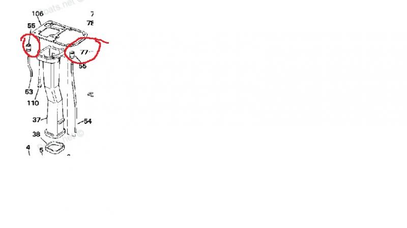

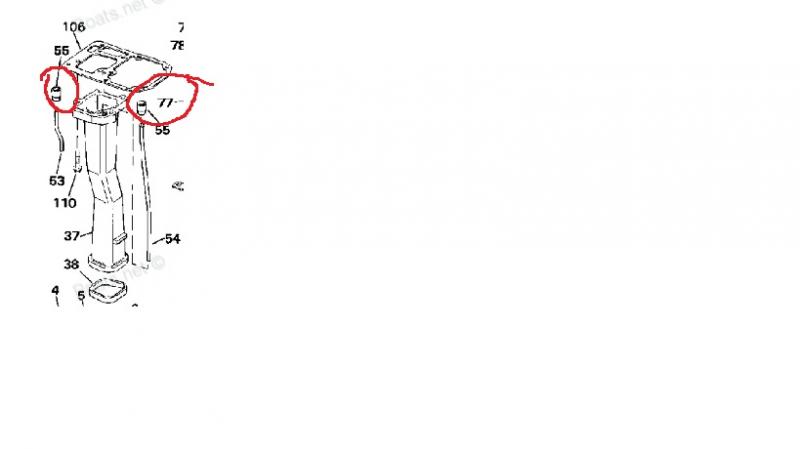

ja imieł 2 sorta tłumikow. okragłyj i kwadratowyj. ja dumaju czto takij jak tam wyzej na foto budiet dobryj.
gławnoje - ty prewier gumowuju tulejku 55
Я имел ввиду измерение зазора не вдоль оси движения шатуна, а из стороны в сторону. если точно измеришь качение ВГШ, нарисуешь треугольник и получишь зазор в НГШ. но если НГШ разборная, то может измерить диаметр шейки, внутренний диаметр НГШ, диаметр роликов и несложные мат. действия.
