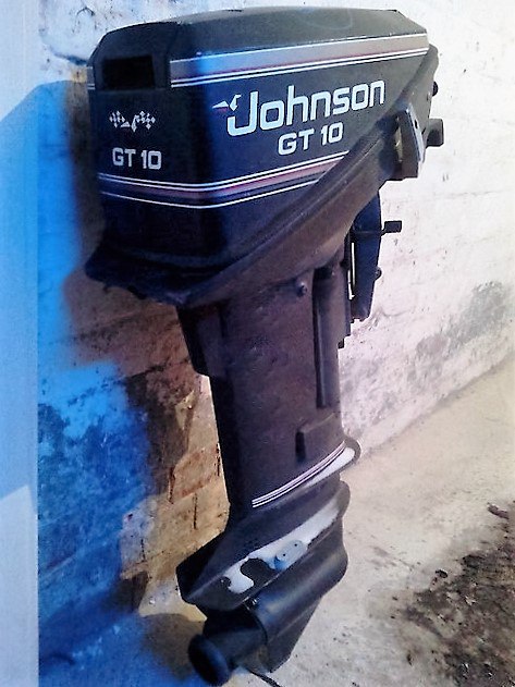

на капоте у Олега написано было 10.....
эти моторы были 15л.с ,но по каким то причинам их решили придушить,и как выяснилось самым простым способом....,а именно установкой прокладки меньшего сечения между карбом и двигателем...

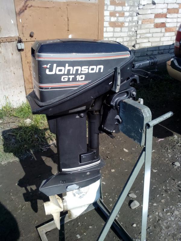

вот его мотор до навода глянца
а вот мой до покраски.... отличаются только колпаками,ну и годом:мой 88г Олега 89г
избавляешься от прокладки и у тебя 15л.с(в нашем случае)а по шильде и колпаку 10л.с

что прикольно......

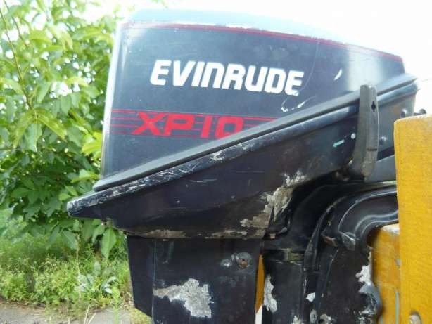

мой выглядит как и мотор Олега.....новье!,а это фото нашел здесь на форуме...,искал как он выглядел с завода...

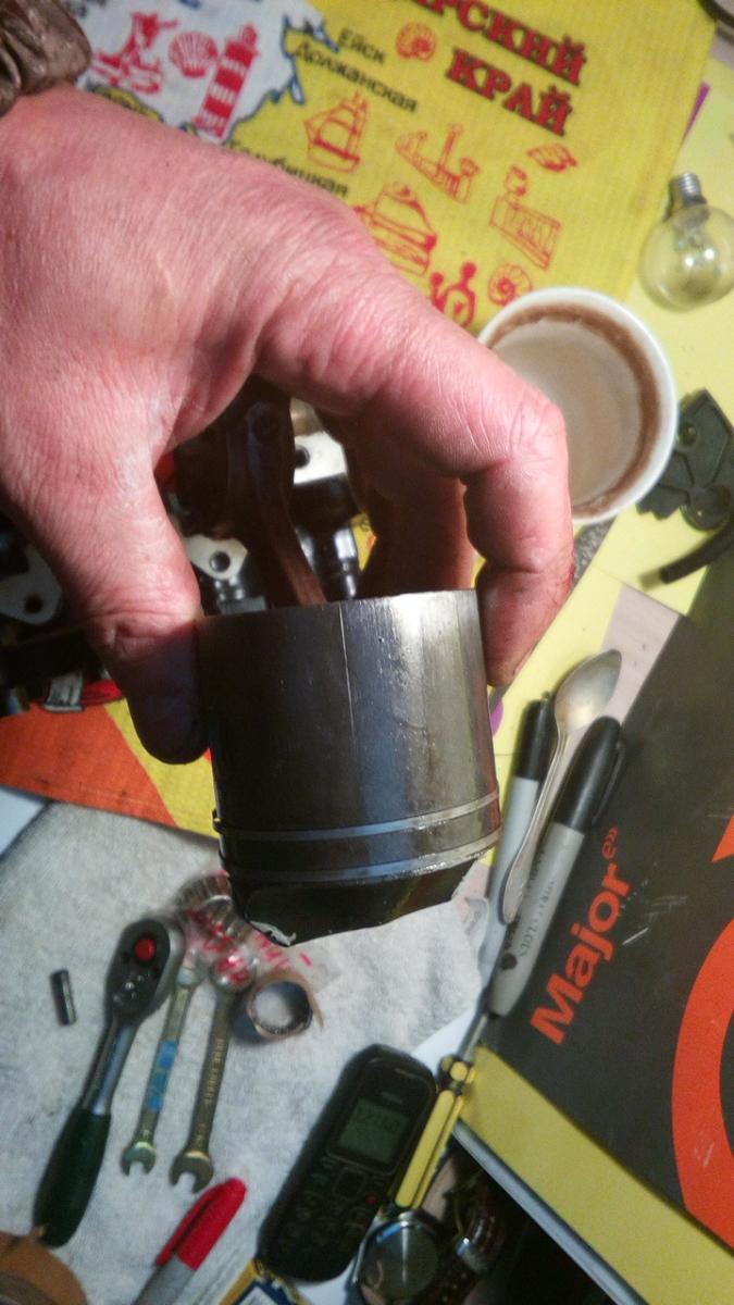

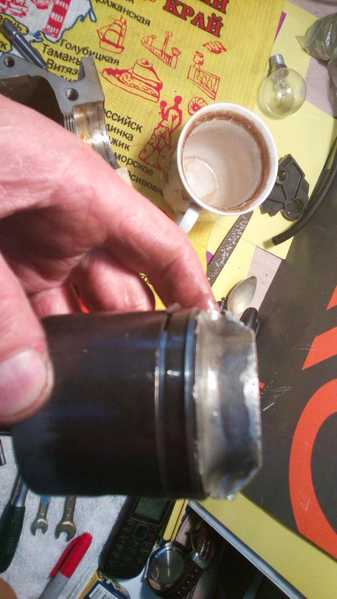

Кольца нижние(которые не конусные) больше топорщатся,то есть,,,раскрыв,, больше и диаметр в свободном состоянии.Это нормально?
на сколько я помню еще по мото,кольца измеряются по цилиндру,а ни как не по поршню....гуру поправте если что...
при установке кольца в цилиндр зазор должен оставаться как раз на фиксатор кольца на поршне,в мою молодость лет 25 назад даже подпиливали надфилем ,если в кольце зазор был меньше стопора на поршне...
как то так....
единственное не знаю как на поршнях плм есть фиксатор или нет,но зазор между гранями кольца все равно необходим как тепловой....

Фиксаторы есть. Я,видимо,плохо объяснил. Просто нижние кольца более упругие,чем верхние. Может меняли только их.
Думаю,придется новый комплект покупать.

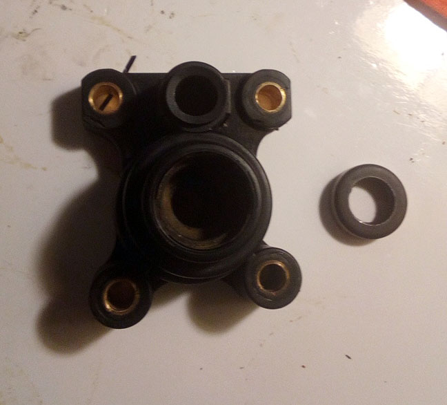

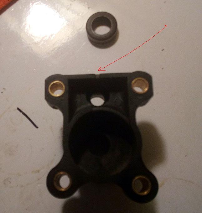

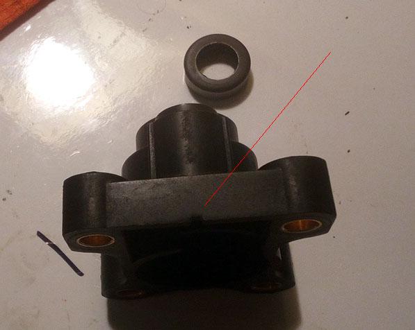

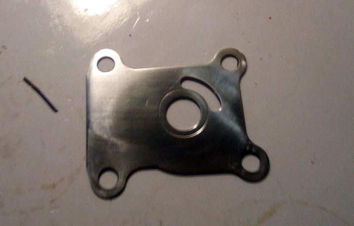

Разобрал помпу. Зеркало на редуктор и корпус помпы на зеркало без всяких прокладок. Буду сажать на герметик аккуратно. Пластину шлифанул-полирнул. Остались следы,но сил уже нет шлифовать нержавейку:)
Сверху только сальник.Позиции 35 нет и как будто не было.Назначение непонятно кольца этого.
http://www.marineengine.com/parts/johns ... n=Gearcase
В корпусе в камере где давление повышается проточка. Алексей Овчинников говорит,что слив остатков.Похоже на правду.
Где сальники брать -ума не приложу.

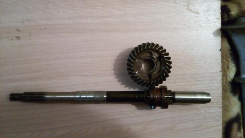

Вытащил гребной валик с муфтой и шестерней заднего.Передняя в таком же состоянии. Муфта практически без выработки,но все равно перевернул.

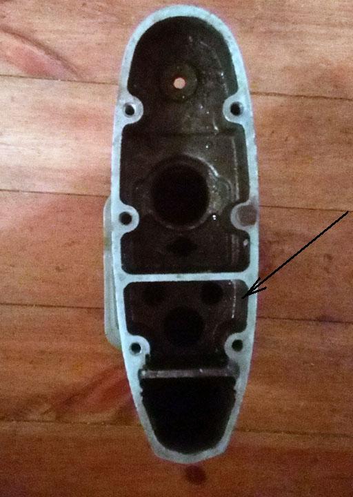

Мысли-вопрос. Труба выхлопа через резиновое кольцо упирается в эту плоскость. Там три отверстия,небольших. Странно. Или все посчитано до нас и это нужно,чтобы ,.тянуло,, через винт?За счет разности давлений?Может неправильно мысль выражаю.
Да,это 9,9 87 года.

912
Volgasar сказал(а):
... Муфта практически без выработки,но все равно перевернул.
Паш(плохо видно на фото), на муфте есть ли сбоку тоооненькая проточка(по кругу) на какой либо стороне? Если есть, то переворачивать её к сожалению нельзя, как бы её стОроны не казАлись идентичными :pardon:
