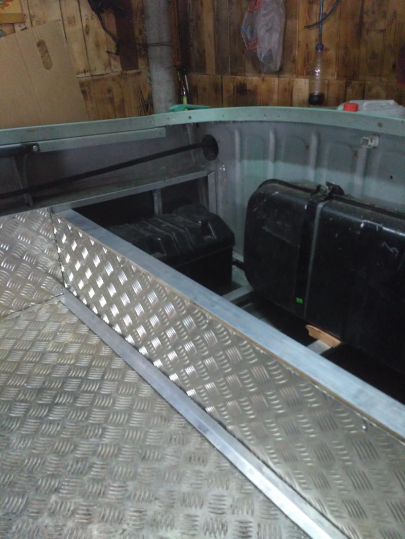

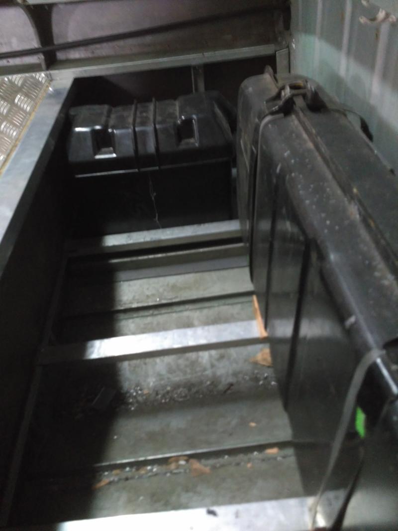

Все верно,для помпы,что касаемо бака,то нашел от запорожца в состоянии нового, буду на задней перегородке устанавливать,за сиденьем
Мне прежний хозяин Прога от Мерса вертикальный бак на 60 л. отдал.Сам его не успел поставить. Тоже буду ставить за задним сидением.

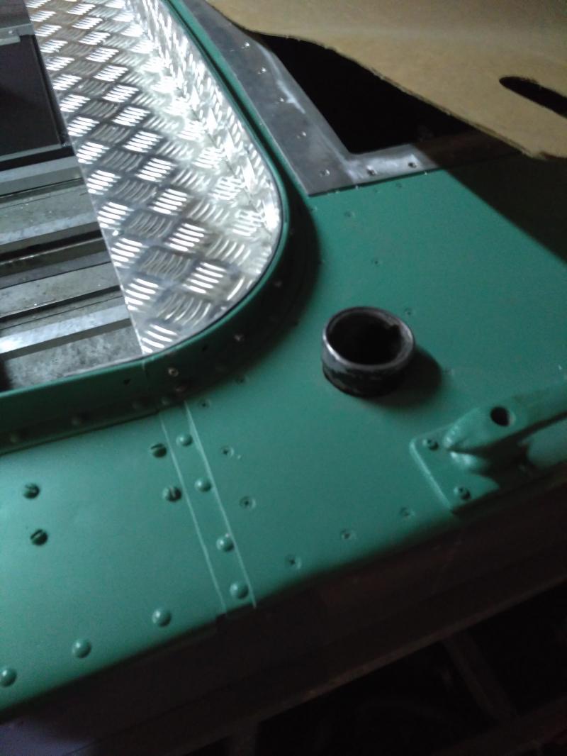

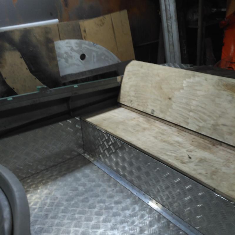

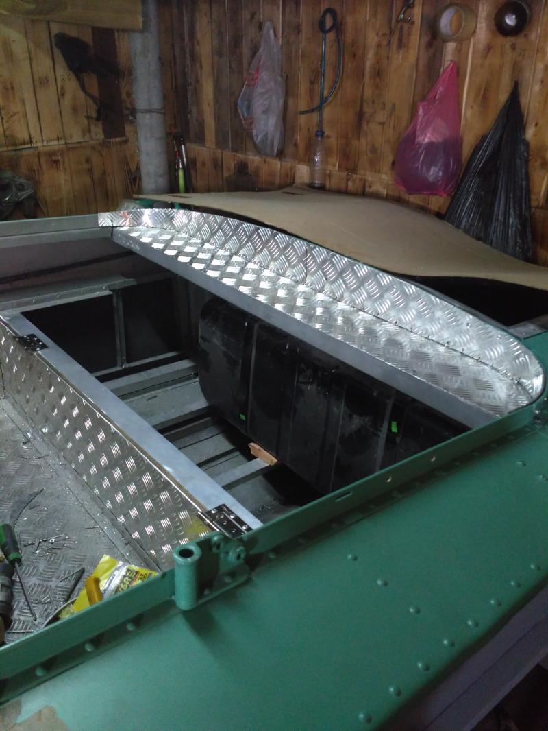

Вот кое какие моменты сделаны за зиму......
Мося
22.09.2016
114
Прогресс 2, Ракета 320(эгоист), Орионбот 46 Д
Меркури 25 ЕФИ(был),Эвинруд 6, Ямаха 40

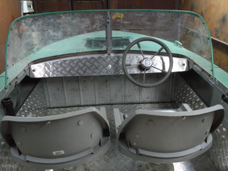

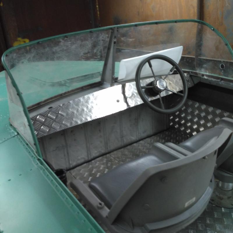

Всем коллегам привет,сегодня получил с В Новгорода тент с дугами,не ожидал что за 5000 будет такой качественный,у них там типа отказной один,вот я и подсуетился..

Отличная работа дружище. Рифленка это наше Все!!! Даже руль зачетный как у меня. Поэтому +

И как в ней спать ? Головой стучатся об руль ?
:shock: Это ЛОДКА! А не спальное купе.Задачи у всех разные. :pardon:

У меня другие задачи,выше я их написал. Спать я буду в палатке.Как говориться,каждому свое.....
PS...Сидухи сьемные(передние)

Это конечно моё мнение, без обид, но когда смотришь на такое количество рифлёнки ВНУТРИ кокпита, первое, что приходит в голову - это словосочетание "цинковый гроб"....

А какие могут быть обиды,коллега,каждому свое....на вкус и цвет...
Я исходил из веса и надежности и конечно же практичности....у меня моторчик 25 сил, был бы 50,тогда можно хоть из 20 мм фанеры воять внутренности,но это другая история, и не для этой ветки....

Вова. Тут как говорится каждому свое кому-то Цинковый а кому то березовый... бушлат наденут. Ну это я о рифленка и фонере.

Не понимаю почему но рифленка на этом форуме для многих означает !!! ЗЛО !!! Кто нибудь сможет объяснить почему. Например высказать все ее минусы если они есть. Или предложить другой более практичный материал. :)

Плюсов у рифленки больше,а вот минус один-ДОРОГО....
Нет проблем растолкую за этот ЦЫГАНСКИЙ ВАРИАНТ.........
Борта.....форумчане загляните в тему К КАРАСЮ( кто не в курсе) достойная замена рефленки.
Палуба...для того чтобы её постелить надо более часто каркасить(что тоже вес) или делать подложку из той же фанеры, да на палубе она будет скользкая
Говорил год назад и повторю РЕФЛЁНКА самый простой способ отделки.....
Конечно купить лист АМГ подогнать и покрасить его по всем правилам, конечно более трудоёмкая работа....
