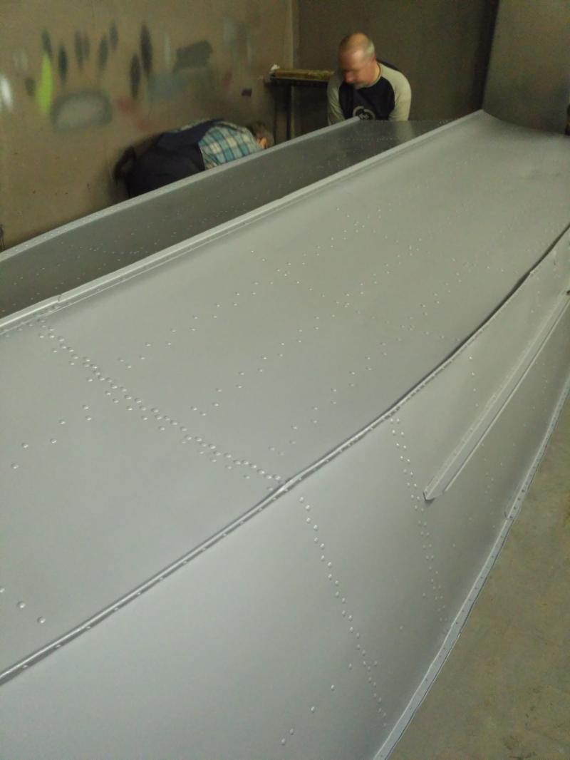

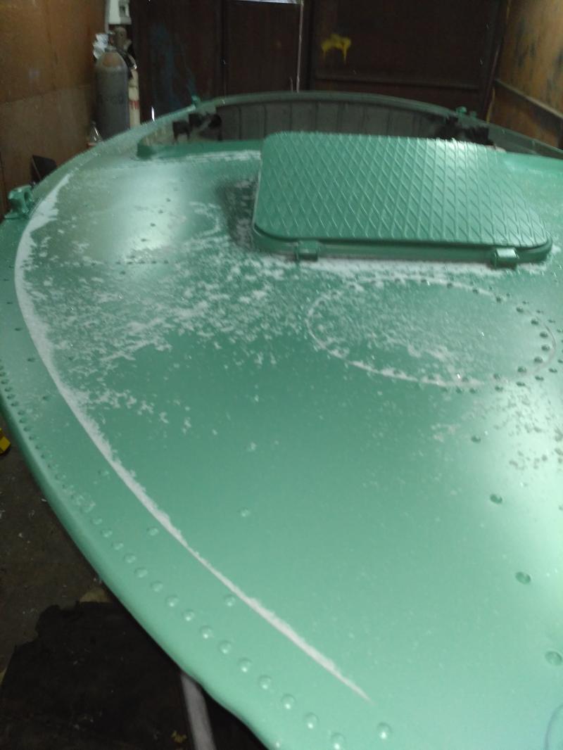

это реофлекс фосфат? зачем такой толстый слой? там нужно всего лишь тонким наплывом.
Мося
22.09.2016
114
Прогресс 2, Ракета 320(эгоист), Орионбот 46 Д
Меркури 25 ЕФИ(был),Эвинруд 6, Ямаха 40
ну так получилось.....
Мося
22.09.2016
114

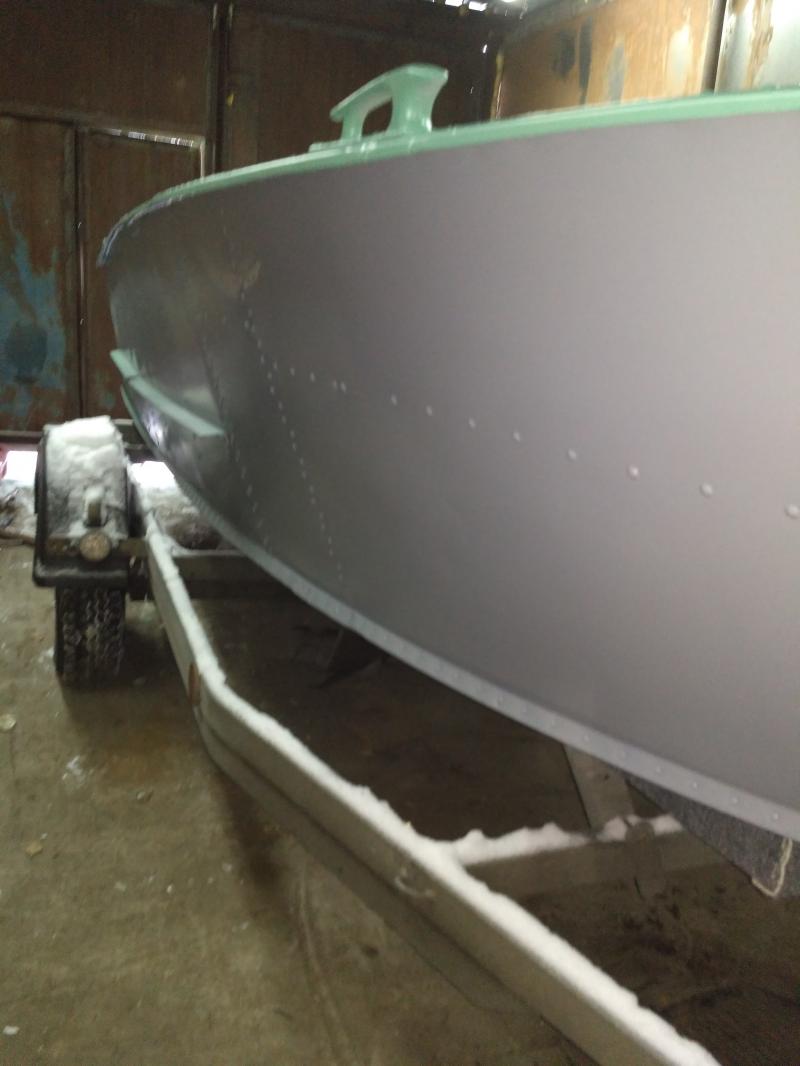

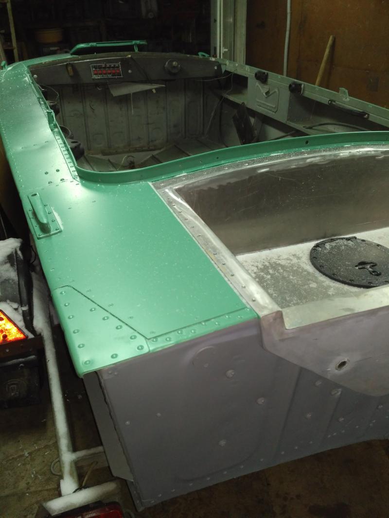

Покрыли нейтральным грунтом
Мося
22.09.2016
114
Ну и покрасили,низ серый,верх зеленый,короче классика....

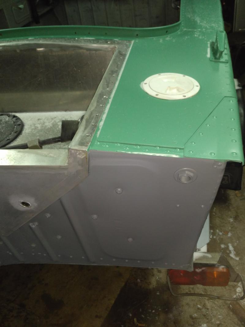

:good: Хорошо получается. На крышке носового рундука рифленка случаем не стальная?
тимур
05.10.2013
642
33
Нью стайл 434, Волжанка 44
Ямаха 40 веос, Хайди 40
Где-то в гараже у меня кусок люминьки валяется с таким рисунком, толщина 3 мм
Kazanets
01.09.2015
Рустем
Berkut-S, Прогресс 2
Suzuki DF40 ATS, Вихрь 30
А, тогда ясно.

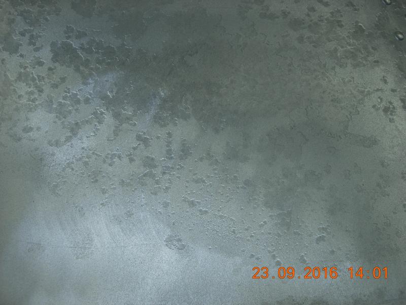

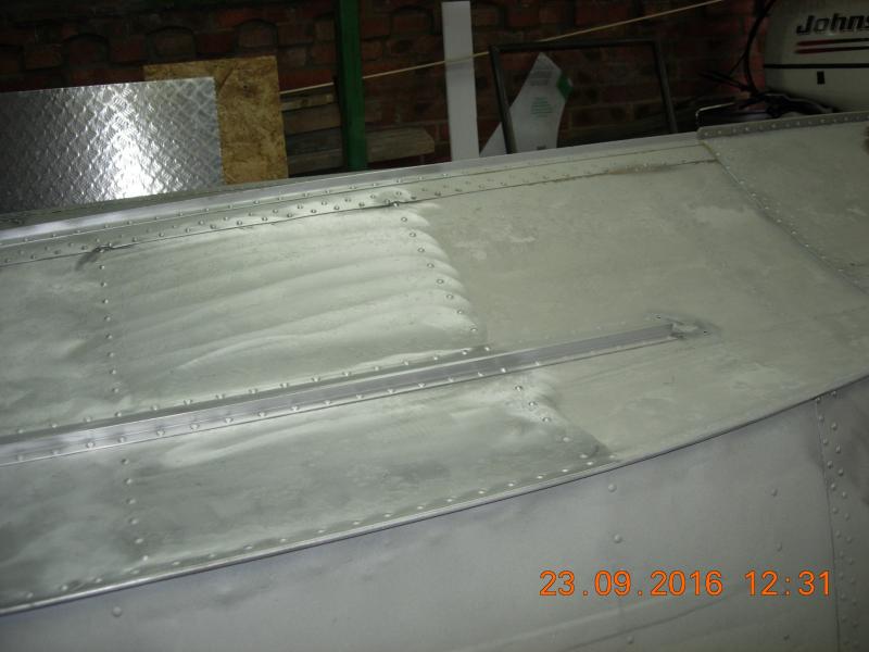

чем зачищали лодку от старой краски?
Мося
22.09.2016
114
не ,люминий 5 мм
Мося
22.09.2016
114
я же написал выше, пескоструй до защитного слоя
Мося
22.09.2016
114
зачищали до плакирующего слоя. вроде так называется

а как так можно расчитать? чтоб слой этот не снести?
Мося
22.09.2016
114
Нужно быть спецом в этих вопросах.....Я отгонял именно им
Dimon777
17.10.2016
225
23
Санкт Петербург
Прогресс 4
Tohatsu 30
ясно, поинтересуюсь, есть знакомые с песком

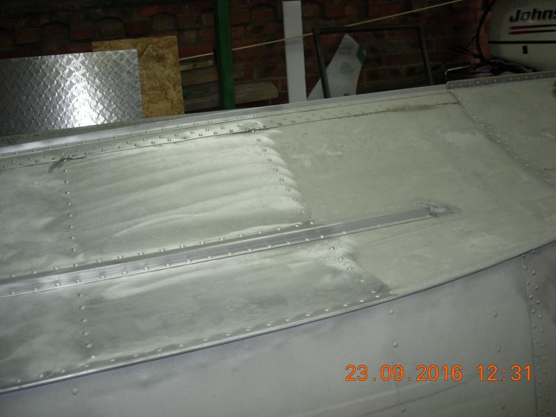

Alex1981
14.04.2011
2 272
131
Санек
Амур - М
Johnson 130
В ветке "Крыма" Адмирал удаляет краску шпателем и строительным феном. Точно ничего не покарябаешь и недорого от слова - совсем. Тема - "началось в колхозе утро"
9 560
4 780

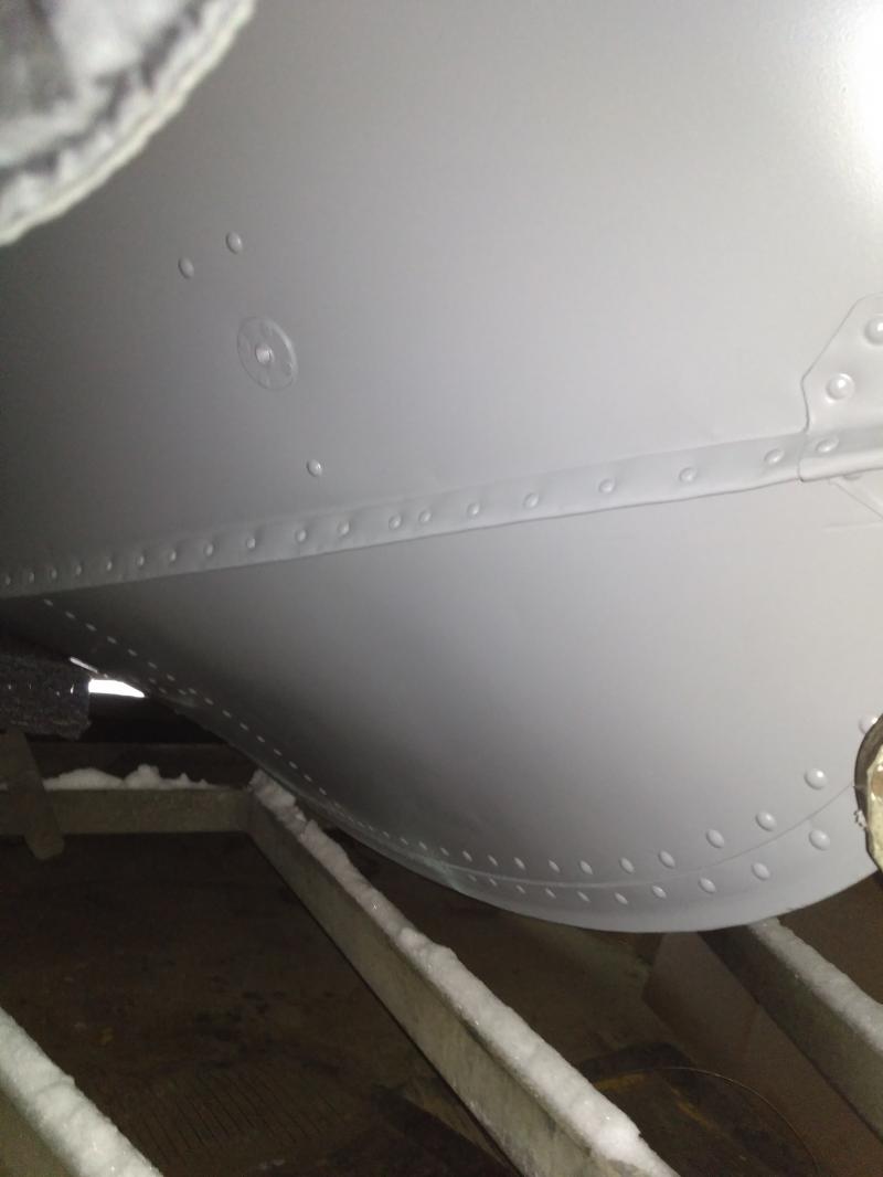

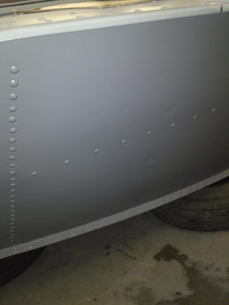

:) В "пасте" для чистки алюминиевых сплавов (коим и является дюраль) песка не более 25% .Остальное коммерческая тайнА фирм.По большому секрету мне частично удалось узнать ,что там присутствует мел и техническая сода.Пропорции и остальные состовляющие покрыты мраком .На фото в другой теме (где про пяточки на транце) видно часть лодки после такой чистки. Чистка очень качественная и достаточно быстрая.Ну очень"накрашенный" Прогресс" чистится примерно от 4 до 6 часов.Не дёшево,но если перевести в стоимость химии,плюс время,плюс здоровье!То на то и выходит. :pardon:Ну вот ещё фото для примера.Способ чистки у "Адмирали" не плох(когда делаеш для себя,а не за деньги) но такие "уставшие" лодки,с таким подпорченным корпусом,ни каким шпателем хорошо не вычистишь.На втором снимке ,остатки плакировки съеденное временем. :|

Да уж, на последнем фото дела вообще плохи...У меня слава богу такого ужаса нет

шпателем хорошо ровные поверхности, а вокруг заклёпок и всякие выступы и тд очень неудобно будет.
За пескоструй без внутрянки естественно просят кстати 8000 сегодня пообщался, это как норм цена?
Мося
22.09.2016
114
норм,я так же платил
9 560
4 780
Цена приемлемая только посмотри на пескопасту.Чем мельче фракция ,тем лучше.

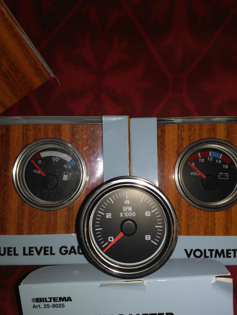

Вот новые приобретения
starostin
10.10.2016
987
337
МО ,МИАСС
Сергей ( Старый)
Мося сказал(а):
А зачем труба в блоке плавучести? Трубопровод для сливной трубы помпы? Здорово получается! Ждем новостей. Видимо будет доп. топливный бак,указатель уровня топлива уже куплен)
