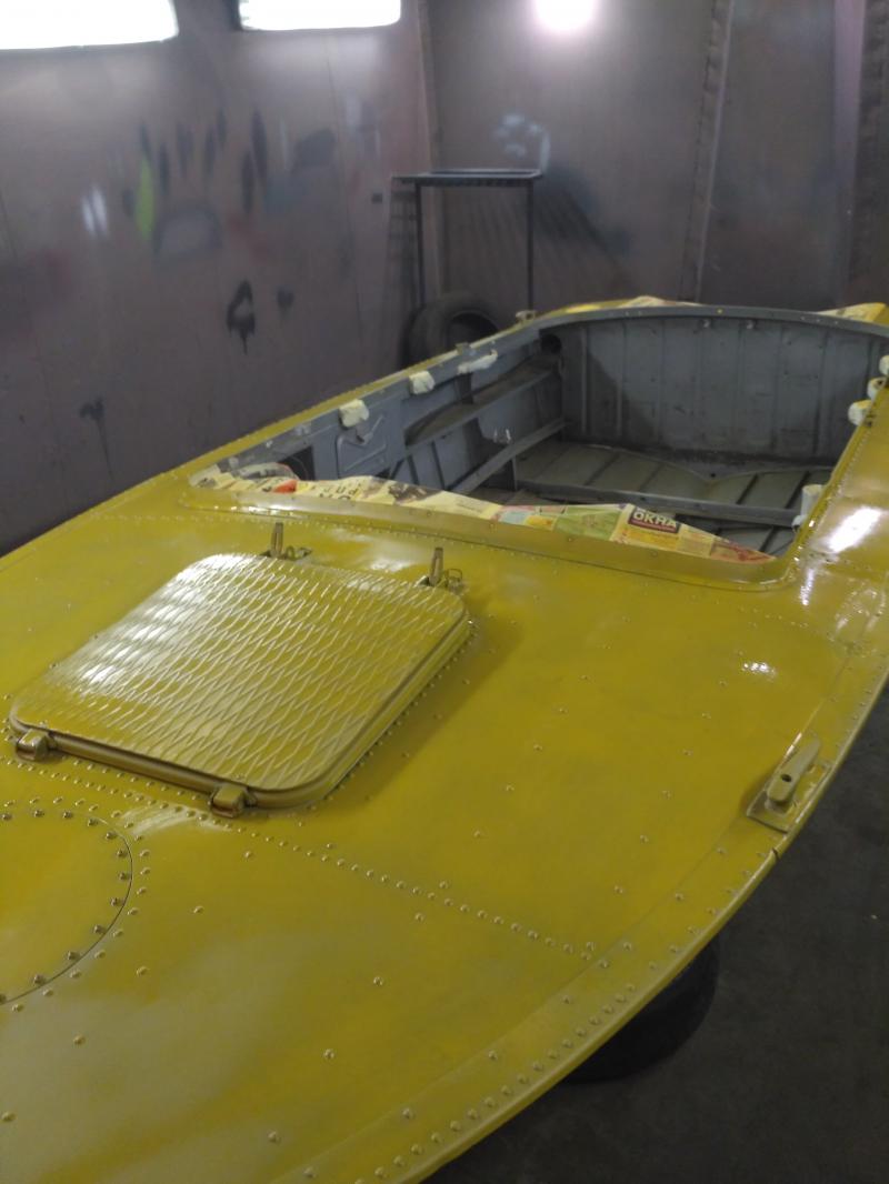

Сегодня забрал лодку из мастерской boatlab.pro. Фотки вылажу чуть позже,от сделанного ребятами я в восторге, все качественно и добротно,особенно хочу отметить МАСТЕРА Петровича, это гений и большой спец в нашей теме.
Мося
22.09.2016
114
Прогресс 2, Ракета 320(эгоист), Орионбот 46 Д
Меркури 25 ЕФИ(был),Эвинруд 6, Ямаха 40

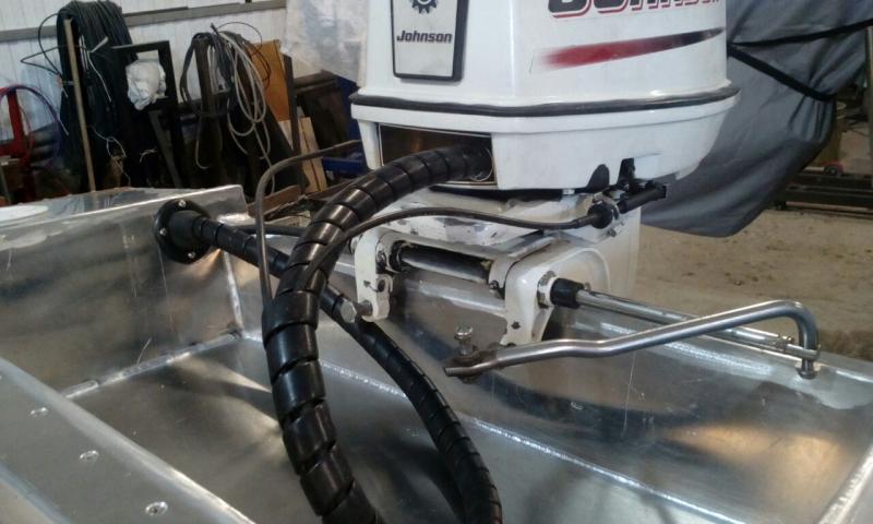

Ну как то так....

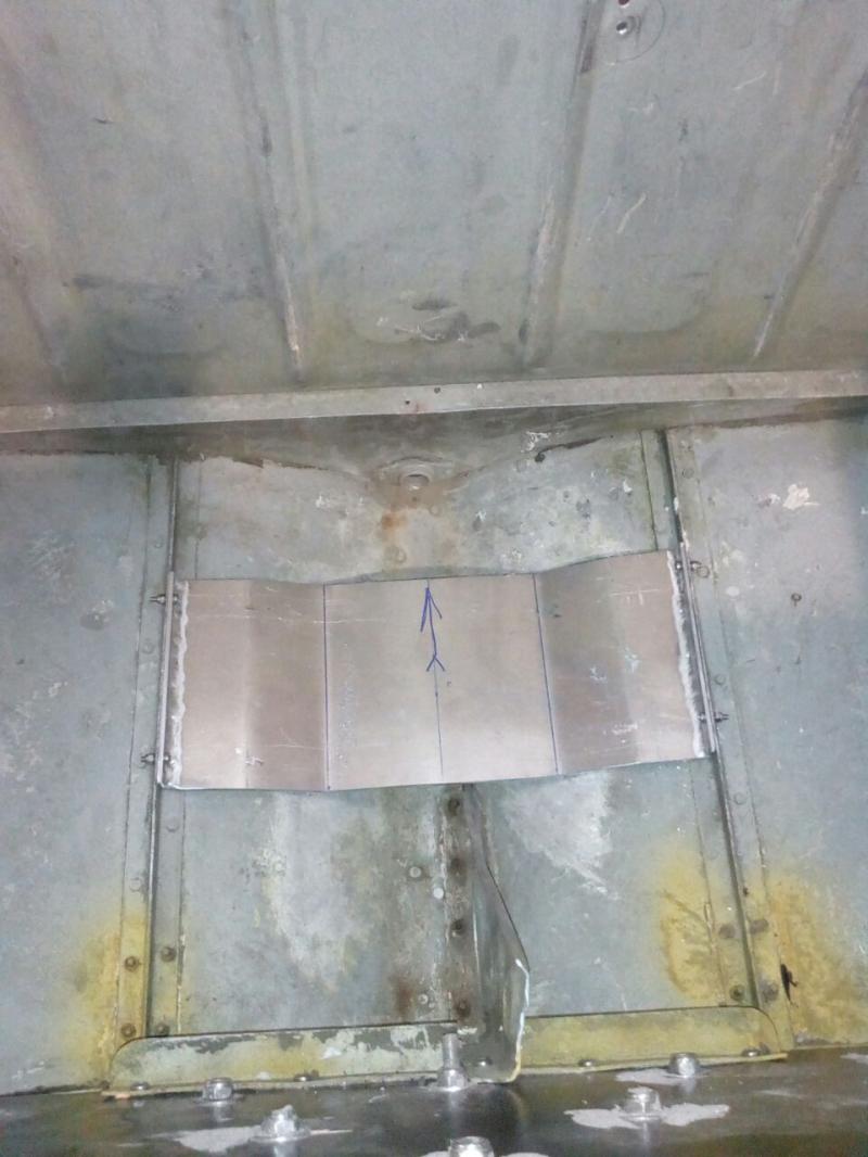

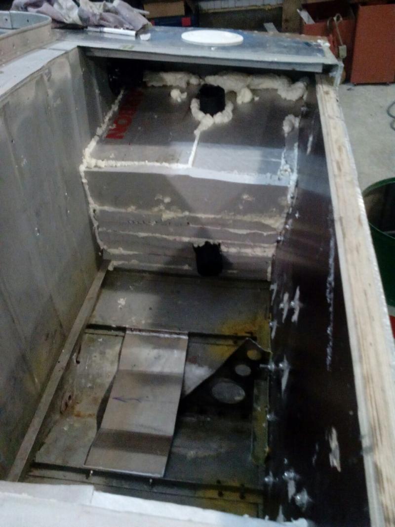

Помпу еще не установил,но площадка под нее готова...
серега 116
21.02.2016
329
27
казань
Yava m
Yamaha
в рецессе постарайся без монтажной пены обойтись-влагу держит она. для дюраля не очень хорошо
Мося
22.09.2016
114
Понял,оболью тогда все силиконовым гелем через люк ,он застывает и получается герметичная пленка ,может спасет от влаги,а то разбирать уже поздняк....

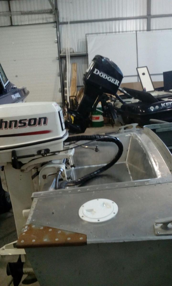

А угловые накладки из чернухи на корме может тоже стоило сделать из люминя?
серега 116
21.02.2016
329
27
казань
Yava m
Yamaha
под ними скорее всего еще и коррозия
Мося
22.09.2016
114
да нет,под ними ничего не будет,это так зацвел верх, после пескоструя месяц прошел, ничего протравим ,грунтонем и покрасим....на наш век хватит
серега 116
21.02.2016
329
27
казань
Yava m
Yamaha
да нет,под ними ничего не будет-я так тоже думал. а когда снял то был сильно удивлен как все плохо. если делаешь основательно то не поленись снять и посмотреть. в любом случае надо обработать кислотником и грунтом под накладкой и ее саму
Мося
22.09.2016
114
мы когда транец разбирали,в те края смотрели,там девственно сухо и без намеков на коррозию...
серега 116
21.02.2016
329
27
казань
Yava m
Yamaha
хозяин-барин. но под чернухой дюраль обычно быстро гниет. исхожу из того что видел сам

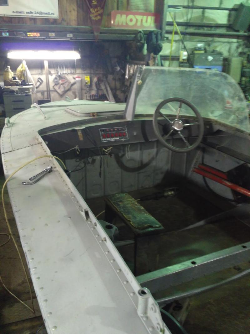

Разбирали очень быстро...как не странно все откручивалось как на мерседесе

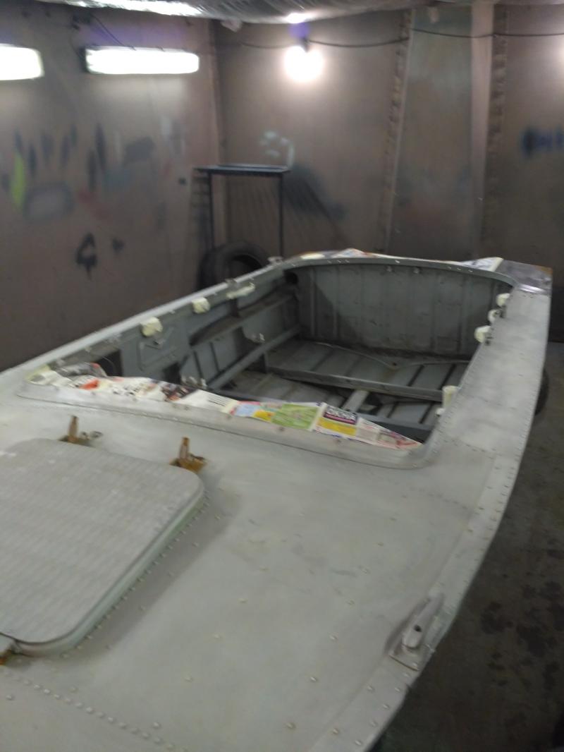

Шкуранули как следует везде где надо и не надо...
Мося
22.09.2016
114
ну и тут же облили грунтом
