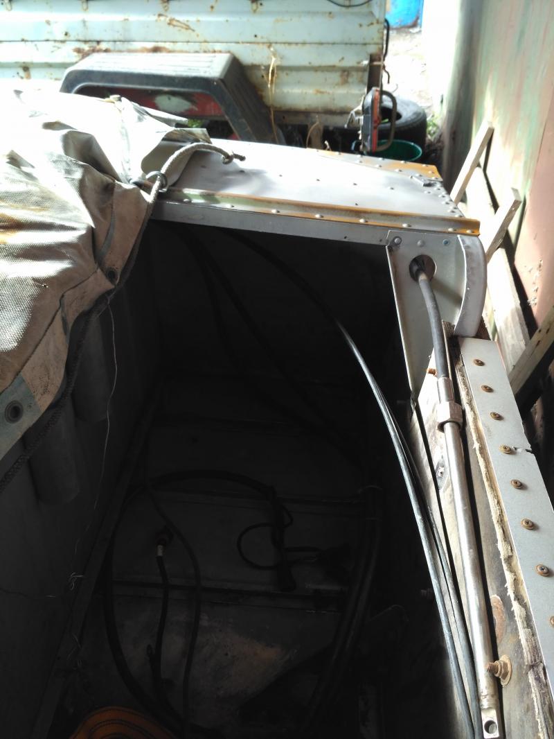

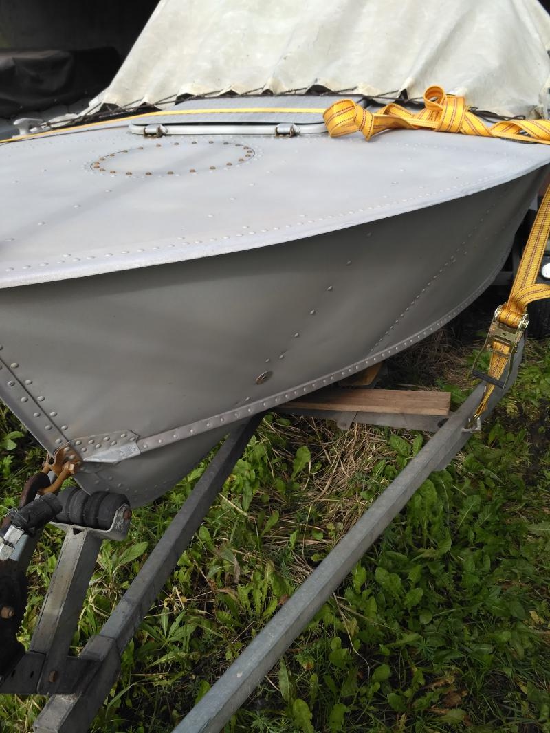

Вот и я созрел для перехода с ПВХ Фрегат 290 под Эвинрудом 6(2х) на Прогресс с Джонсоном 30(2х).Переход связан в первую очередь с транспортировкой ПЛМ,лодки,шмурдяка итд и все это в прицепе,сначала все это добро тчательно укладываешь в прицеп и багажник,а прибыв на берег ,начинаешь все это добро расскладывать в обратном порядке.После собираешь лодку,вешаешь мотор,укладываешь все барахло туда, и на все про все уходит куча времени,а если учитывать что еще все тоже самое повторяется уже на острове(отпуск проводим в Карелии на ВЫГ Озере) и за рулем машины провел почти сутки,то совсем кисло становится....Короче было принято решение найти именно Прогресс,так как он самый грузоподъемный и устойчивый и в совокупе с лодочным прицепом,да еще и с мотором уже закрепленном на транце, мы сохраняем кучу сил и уйму времени.Перелопатив кучу сайтов по продажам,выбор пал на объяву в АВИТО города на Неве.Продавец отдавал все в комплекте,Прогресс 2 1985 года(как после выяснилось весь в родне),Джонсон 30(2х)с дистанцией 2003 года,аккумулятор,якоря и много всякого барахла и самое главное что все на прицепе Дельфин 5 метровом,да и порадовал ценник.....(сотка с четвертью в рублях конечно).В общем сгоняли в Питер,посмотрели,завели,зацепили и погнали обратно в столицу.По прибытию домой оттащил комплект к спецам,там то я и узнал что Прогресс в родной краске, и в очень достойно состоянии,мотору сделали ревизию,короче кроме замены свечей и шприцывания больше там делать ничего не надо,компрессия 9,5 я думаю неплохо..... Из колхоза так это транец...фанера с двух сторон,вот и решил сделать путевый транец под длинную ногу(Джон длиноногий) и самоотливной рецесс,а как говорится дальше,больше поглядим....

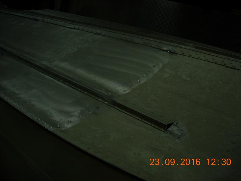

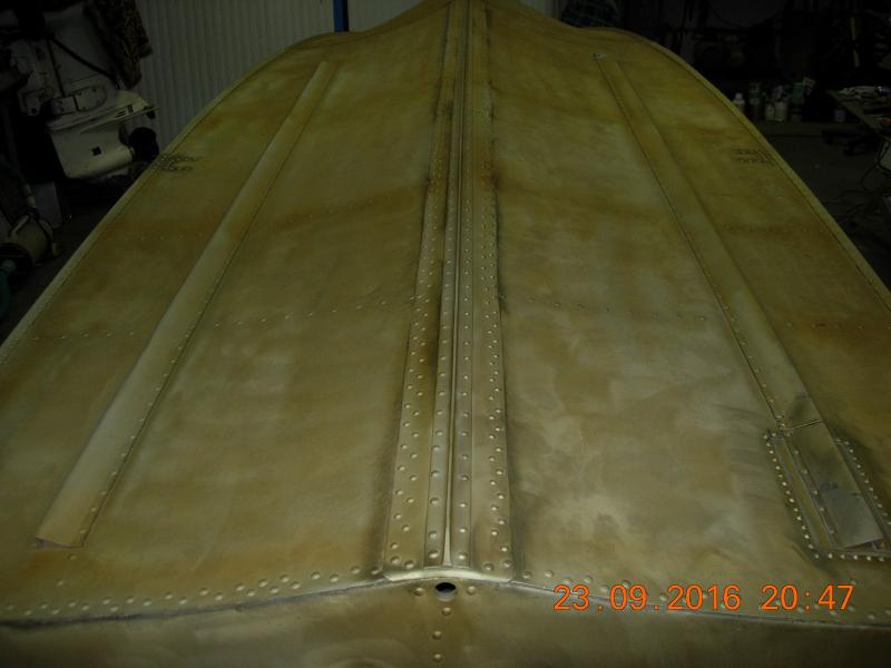

судя по стрингерам похож на куйбышевский. срочно грунтуй кислотником-уже на чернухе пошла ржа.

Уже закупил,на днях обольют
9 560
4 780

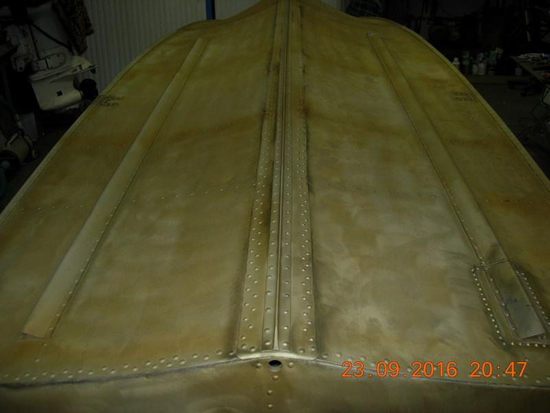

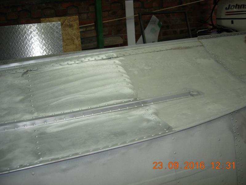

:) Ну на счёт стрингеров ,молодец !Доглядел,но очень хочется тебя поправить.У всех вторых прогрессов(НЕЗАВИСИМО от завода производителя)в подмоторной нише шесть стрингеров! Но в данном случае ты оказался прав.Это Куйбешевский.Литьё швартовых у них разное и это "правильный" Прогресс 2. :pardon: По покраске тема расписана от и до,но в твоём ,брат случае добавлю одну вещь.Перед тем как" облить" кислотником(к стати обливать не надо,покрывается в один,тонкий слой 10-15 микрон) после пескоструйки если прошло больше полутора часов,надо чуть,чуть почистить :yes: Плакирующий ,верхний слой (он нанесён гальваническим способом)алюминия на воздухе очень быстро окисляется.Ну примерно так как на фото.Хорошо видно разницу где уже почищено.А так выглядит "облитый"кислотником корпус и больше не надо! :good:

но очень хочется тебя поправить.-спасибо за информацию. если не сложно по форме уток- отличие.

Литьём они отличаются.Фармовка другая.С виду похожи.

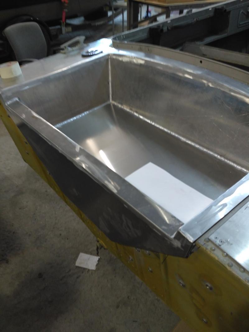

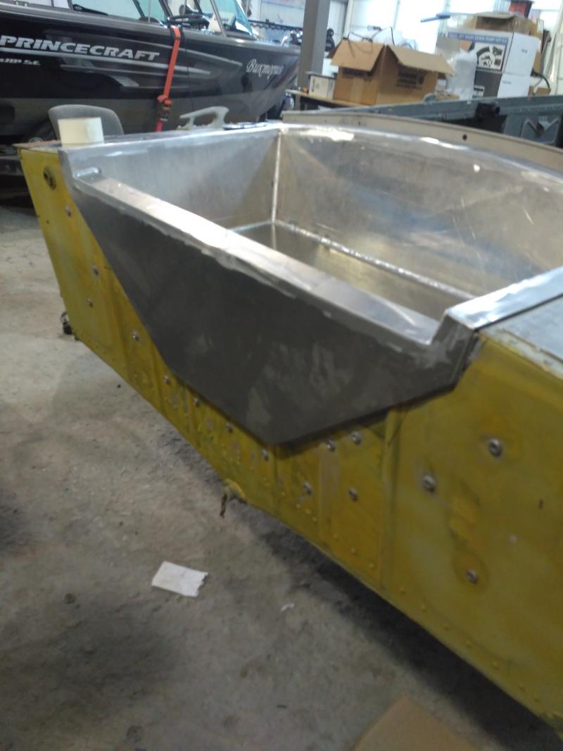

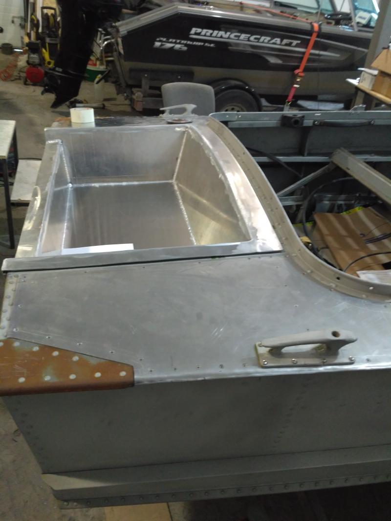

Коллеги спасибо за советы,буду воплощать их в своего Прогрессика. Завтра покачу в BoatLabPro,договорился с мастерами ,будем делать транец и рецесс.

Судя по фото ,очень даже ничего!Выглядит вполне достойно.Если не секрет ,сколько по деньгам?

Завтра ,по месту решим,а так вполне приемлемо с учетом материалов и установки.

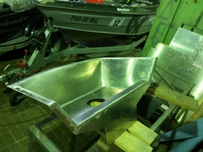

Можно тел этой фирмы,тоже пересел с пвх на П2 нужен самоотливной рецесс ,а у нас в городе ценник конский на такое дело

Забей в поисковике,и выдаст их сайт,там все подробно

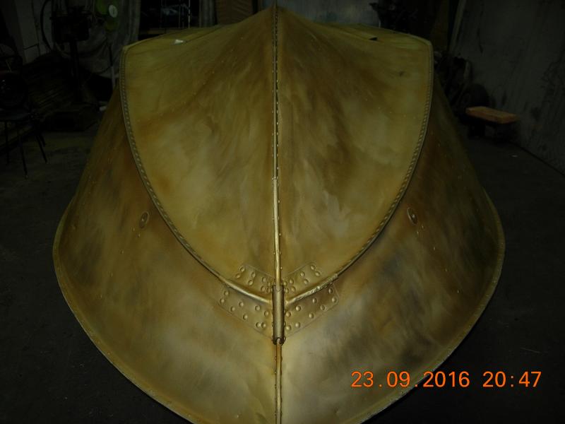

Вот как то так идет апгрейд прогресса 2
9 560
4 780
Неплохо,неплохо.Я там досмотрел что задняя швартовая на вытяжной клёпке стоит? Если так то меняй на нормальную клёпку или на винты с гайкоми ставь. Вытяжная крайне не надёжное решение.

не,там болт из нержавейки
9 560
4 780
Не доглядел! Ну раз болтики ,тогда я за тебя спокоен!

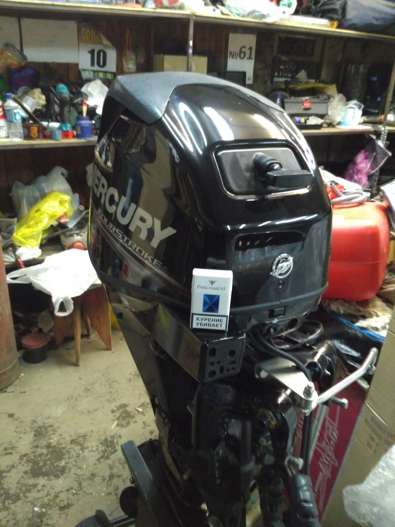

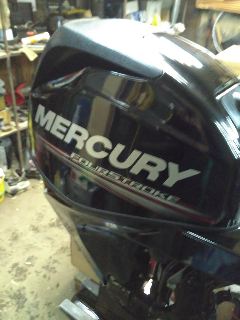

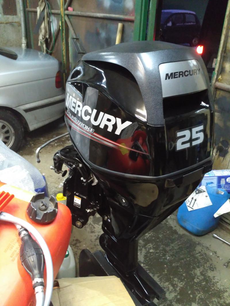

Забронировал моторчик Mercury ME F 25 ELPT EFI,после покраски и сборки Прога,буду вешать,Джона 30,который достался с лодкой выставлю на продажу.Хотя Джоник и хороший,проверили,компрессия по 9,5,лювтов нет,но подвернулся 4х тактный Мерк,а там где я хожу на лодке с бензином беда и экономия на первом месте.

Ну вот, привез моторчик Mercury ME F 25 ELPT EFI в гараж,большой и тяжелый...
