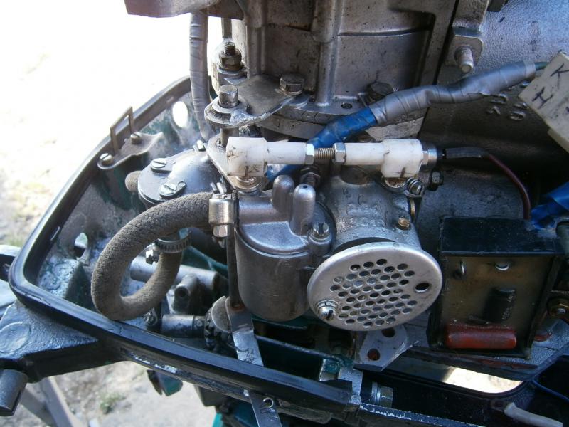

По приводу два варианта, либо ставить вихрёвскую, но на переходной плите делать под неё выступ с отверстием, либо так как я нептуновскую, сделать пластинку для крепления вверху, но если панель зажигания поворотная. лучше вихрёвскую, там ничего колхозить не надо. У меня панель зафиксирована, а привод заслонки сфоткаю крупным планом, когда буду возле лодки, мотор уже на лодке.
vpelyh
ст. мичман
13.08.2010
183
Днепр
Вихрун 30,Нептун 23.Susuki 15
Привод заслонки,
