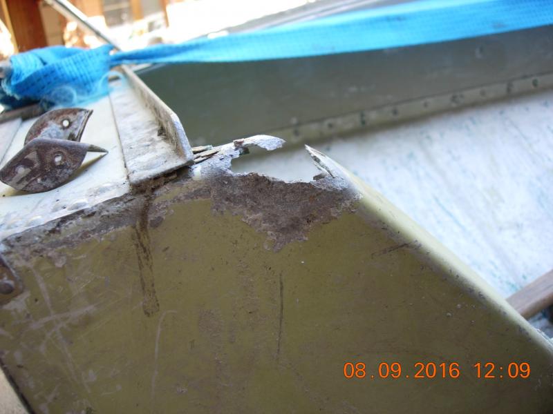

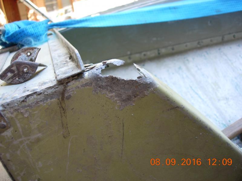

:) Вот тебе для примера то что скрывается под деталями из железа и как вариант ремонта таких мест;И это не самое плохое что может быть. :pardon:

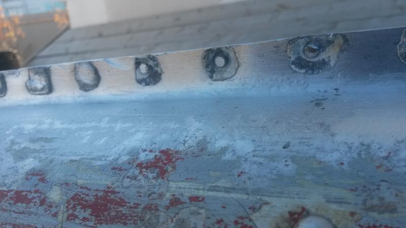

...Купи круг для болгарки с лепестками нождачки с зерном А-40 или крупнее и им неровности остатков клёпак
Я в тот раз торопился, не разглядел. Выше на предыдущих фотках, то была не коррозия, а кусочки старого форштевня. Во время клепания сжатие было такой силы, что он вмялся в корпус. Ниже фото, я там удалил с трех клепок остатки форштевня. Теперь их (клепок) концы торчат в выемках и скорее всего "взять их болгаркой не получится. Хотя я всё-равно попробую. До сих пор всё никак не найду время вплотную заняться лодкой, но это и хорошо, возникают вопросы - спрашиваю. Так вот. Как лучше убрать старый форштевень? 1. срезать шляпки клепок болгаркой и оставлять те кусочки старого форштевня на месте, зато вровень с остальной частью, 2 удалять эти куски,как на фотографии внизу и оставлять грибки клепок во вмятинах, 3. помучаться, но всё-таки сточить и эти грибки? Заметьте, я не спрашиваю можно ли их высверливать.)))

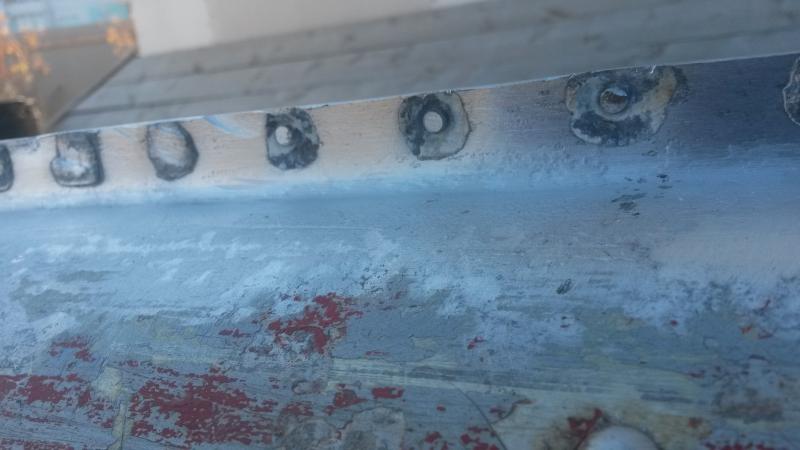

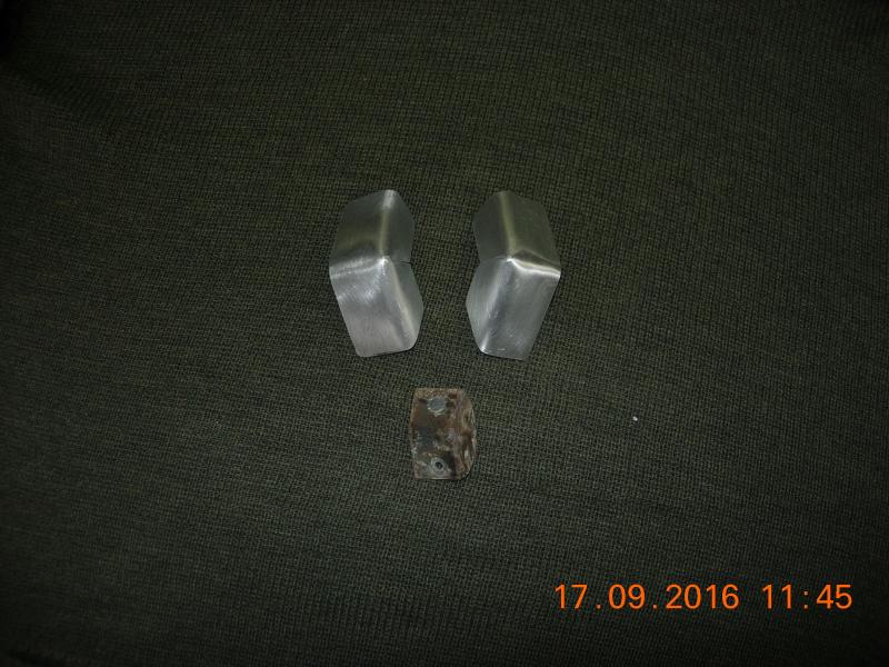

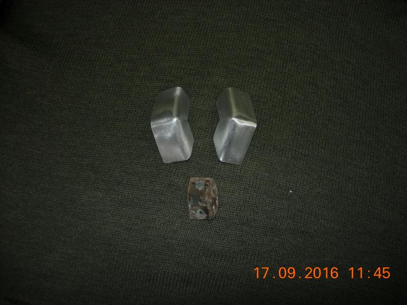

Снял с клепок остатки старой накладки. Думаю щеткой теперь всё отполируется до блеска.
