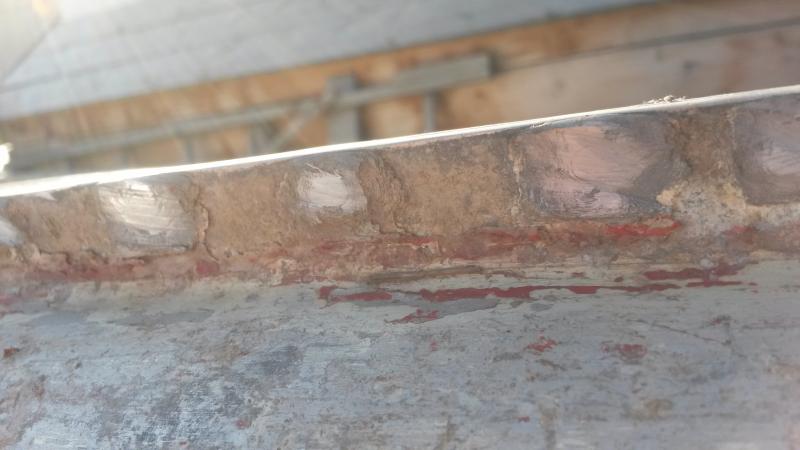

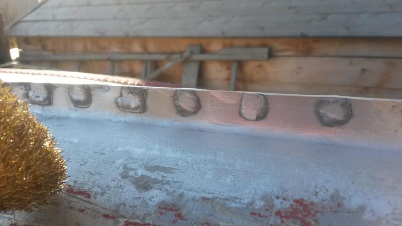

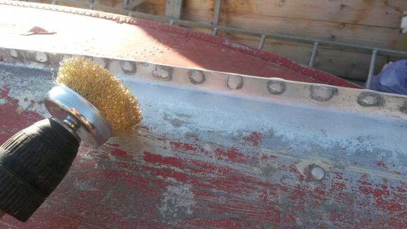

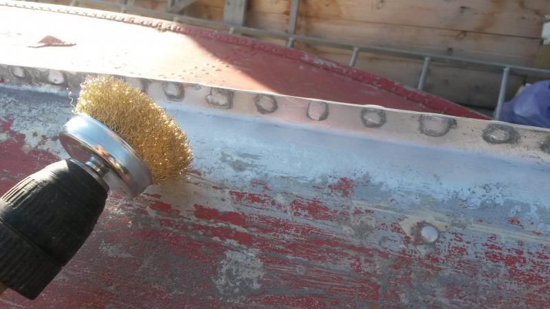

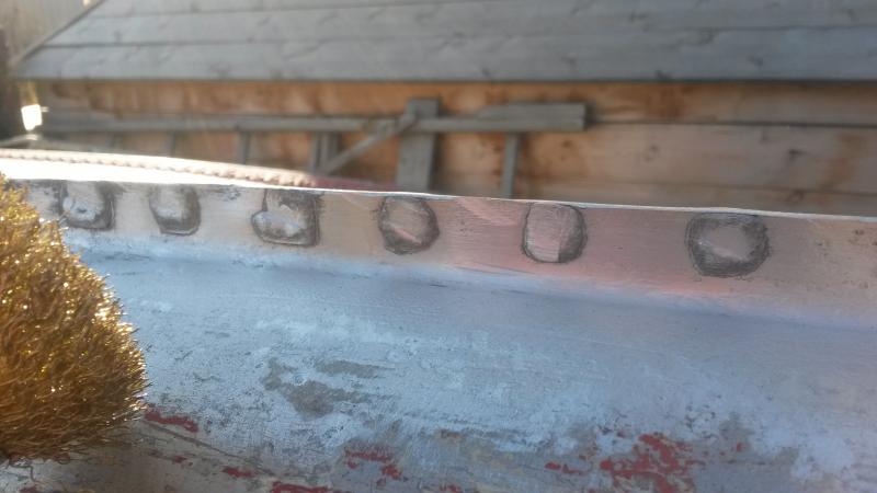

Сегодня попробовал срезать несколько клёпок болгаркой. Что-то не очень получается. Где-то задел корпус, гдето недорезал... короче наверно высверливать надо.
Ma-kss
11.01.2016
291
Якутск
Хантер 320, Прогресс-4
Парсун 9.8 2т, Меркури МЕ 40М СиПро

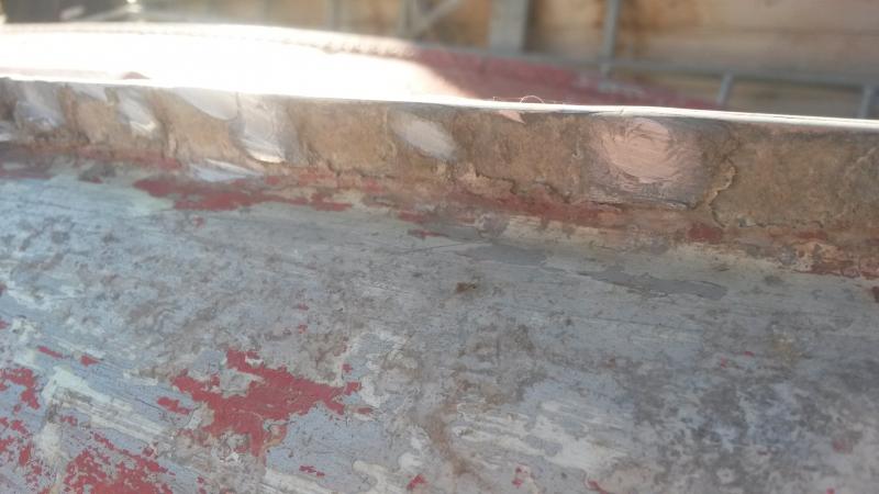

Потом прошелся латунной щеткой. Вот результат.

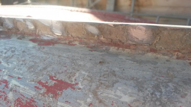

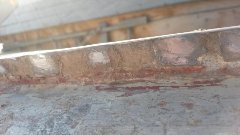

Клепки в корпусе остаются вместе с очагами коррозии или это частички старого киля?. Работу пока остановил, решил держать совет с вами, как быть? Думаю надо всё-таки клепки выбивать полностью, коррозию или что это там, убрать под ноль. А чтобы не попадать в отверстия при новой сверловке, отметить старые маркером на корпусе против отверстий, и потом сверлить в новых местах.
Кстати, сначала я хочу посадить новый киль на болты меньшего,чем клепки диаметра, а когда буду ставить клепки,то рассверливать отверстия под клепки. Правильная задумка или нет?
9 555
4 762
Ну ты упрямый! Ну высверлишь остатки заклёпак ,а "остатки " коррозии между половинками корпуса тоже решишь убирать? Тогда уж весь корпус разбирай.Сто пудов на корпусе таких лет,между всех частей корпуса увидишь печальную картину.Это ты ещё под детальки из черняги не заглядывал.Там вообще кошмар что делается.Купи круг для болгарки с лепестками нождачки с зерном А-40 или крупнее и им неровности остатков клёпак подреж.На счёт сборки на винтики.Лишний труд и потерянное время.У тебя и без клёпки море работы,вот ей и займись пока клёпки найдёшь.Через интернет закажи или в теме "Казанка 2М " посмотри .Там сноска есть где заказать.

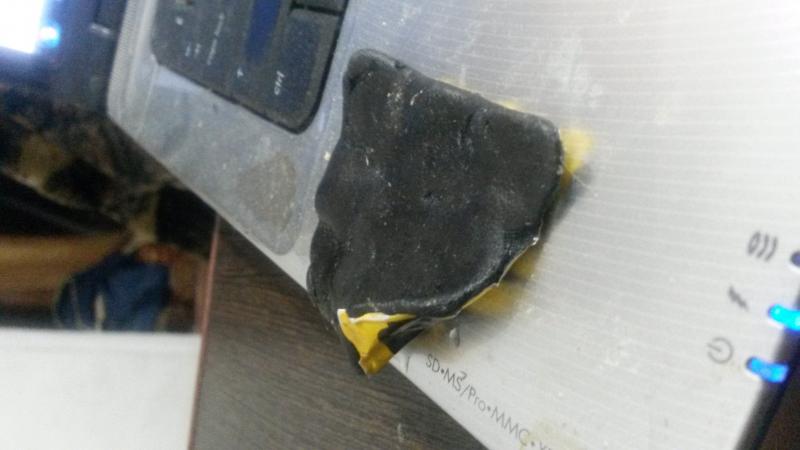

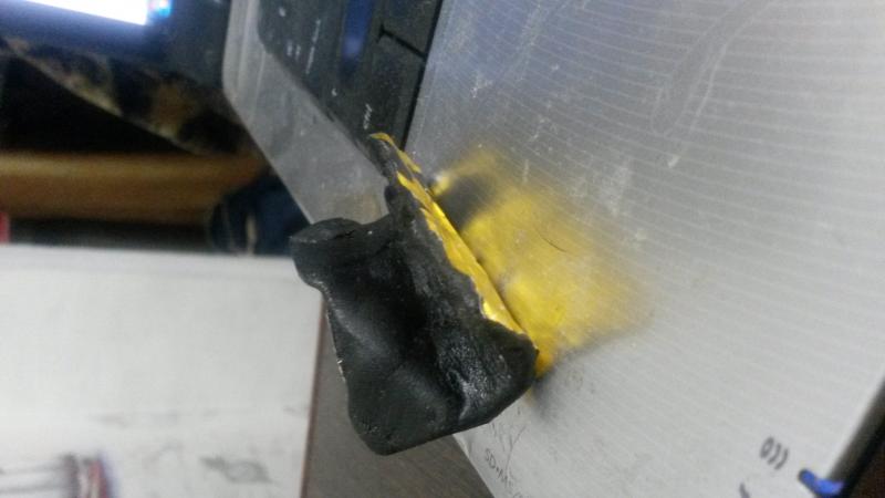

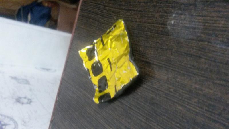

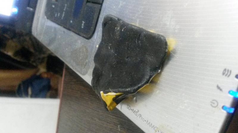

Был сегодня там еще раз, на этот раз разговаривал с хозяином рембазы. Показал мне свою работу - от заводской клепки не отличить - аккуратно сделано. Клепки у них есть разные,пообещал помочь, выделить мне нужное количество. В качестве герметика - показал мне интересный материал - автомобильная (что-ли) шумоизоляция. Такой листовой материал, с одной стороны покрыт алюминиевой фольгой, с другой - липкая мастика черного цвета, консистенция как расплавленный пластилин. Говорит, что по сравнению с любым герметиком - на голову выше. Я взял кусочек, ниже выложу фотку

Вот он кусочек шумоизоляции
