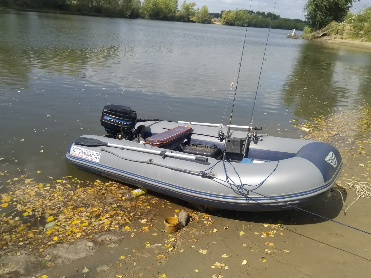

Посмотрел внимательно ваше видео. У меня рычаг дроссельной заслонки совсем другой. И регулировке не поддается. На днях выходили на лодке на реку. Походу рыбалки планировал настроить мотор. И вот что заметил. На вукрученой наполовину ручке газа пальцем открыл дроссель полностью и мотор потащил нас двоих упитанных(каждый почти центнер весом) против течения 22 а по течению 27 км/ч. И это с учётом что мотор по высоте не настроен вообще. То есть поставили на другую лодку и погнали. Я пришёл к выводу что при полном открытии дроссельной заслонки у меня очень реннее зажигание. Из-за этого и провал. Теперь вопрос. Как бороться с опережением зажигания?
