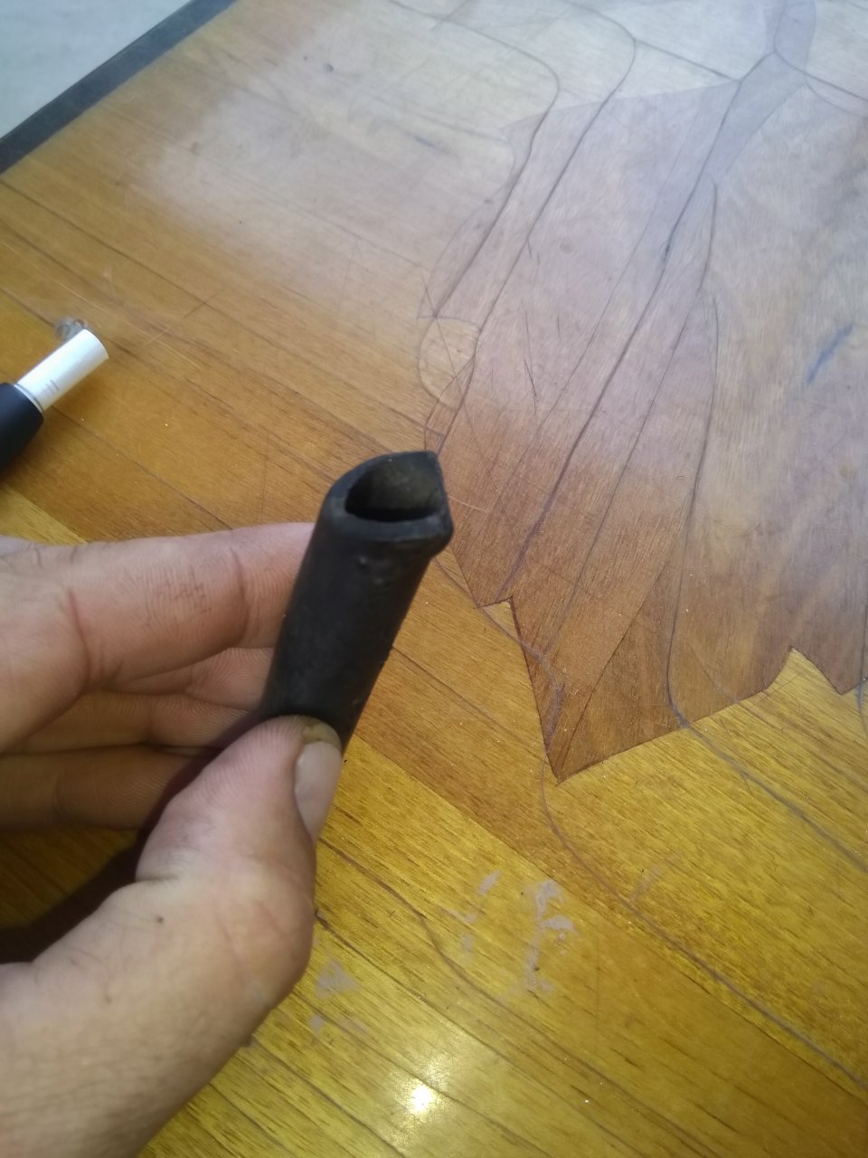

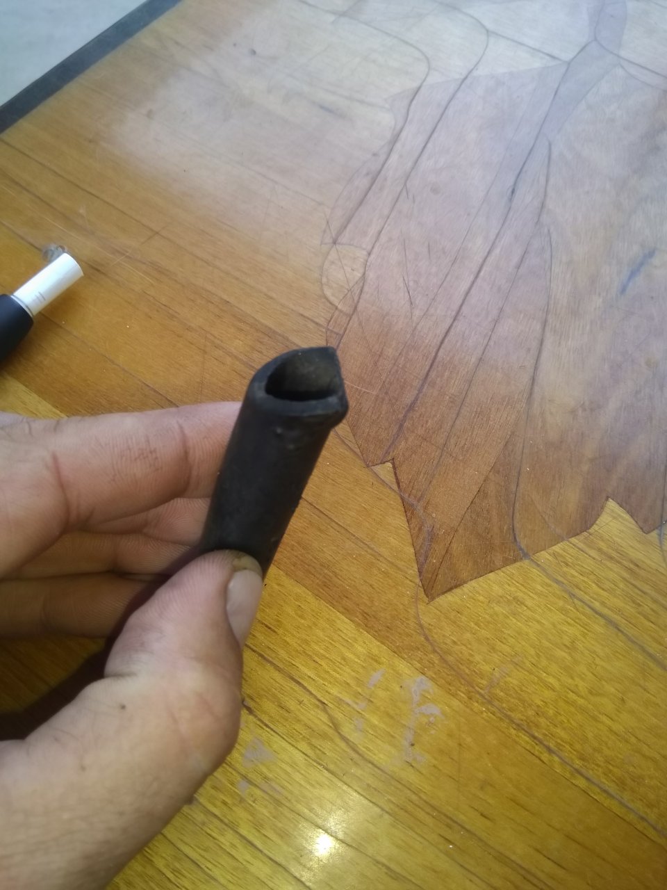

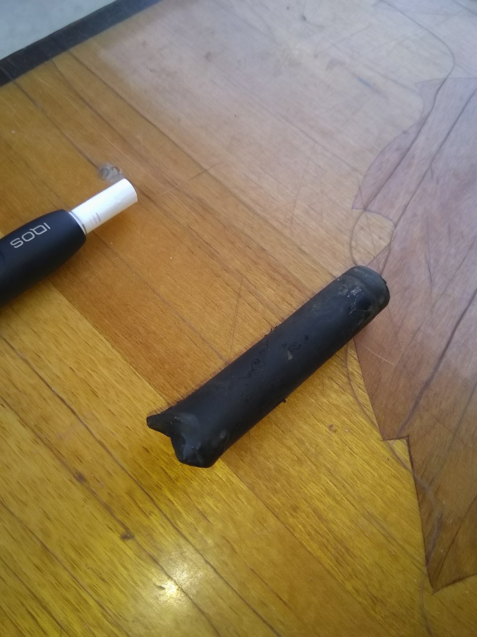

Здравствуйте. Не подскажите как эту хрень назад поставить. Выпала при снятии редуктора. Посмотреть вложение 159302Посмотреть вложение 159303
Я не помню такой хрени при снятии редуктора.
Вот посмотри схему
Идентифицируй деталь, а там посмотрим как её поставить :)
Похоже это кусок трубки, который в крышку помпы вставляется. Направляющая для медной трубки охлаждения при установке редуктора. Вставляется скосом вверх.

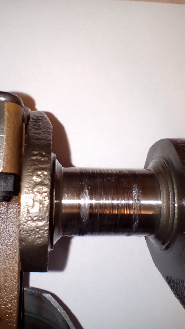

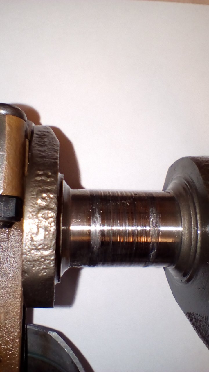

Всем привет! Располовинил сегодня среднюю опору коленвала, а там на средней шейке вот такая красотища:
160504
То есть алюминий опоры намотало на коленвал. Вот и думаю теперь, что искать - только опору или коленвал вместе с опорой. Уже руки опускаются, многовато косяков для одного мотора.
Ну да, это жесть.
Подумай над тем что бы пустить мотор в разбор и взять что то другое.
Ремонт думаю дороговато обойдётся.

Попробую восстановить потихоньку, спешить некуда.Может только заменой опоры обойдётся, надо сначала алюминий с шейки снять.
