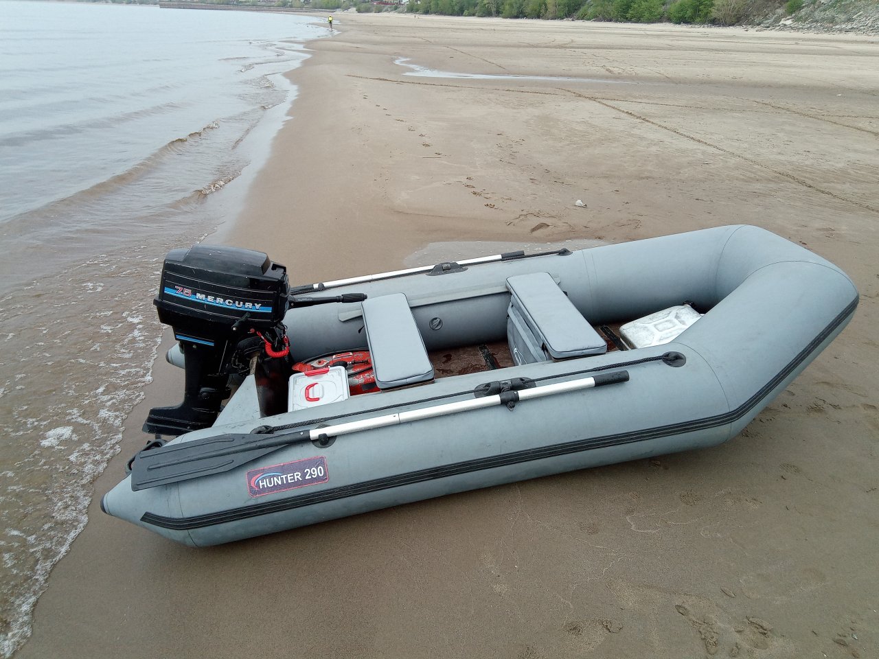

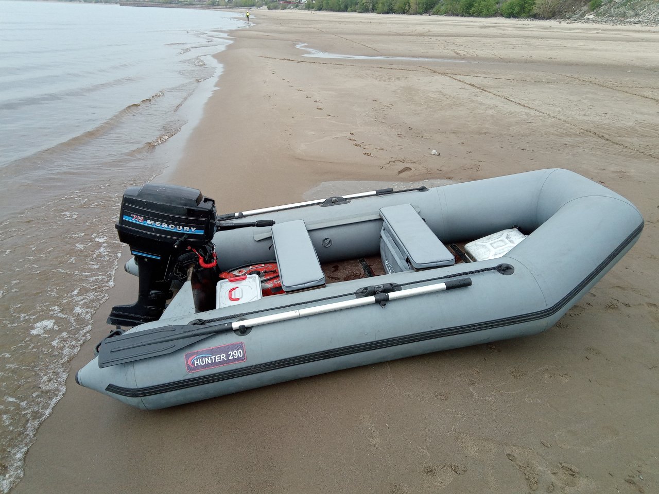

Всем привет! Давненько тут не появлялся.
Мотор свой я всё-таки добил :) , т.е. довел до ума. А надо то было всего после замены поршней как следует его обкатать :) Теперь и работает ровненько и запускается приемлимо, иной раз даже с первого раза. В общем теперь хоть от сердца отлегло, а то всю зиму с ним проваландался.
Теперь вот лодка к мотору не подходит - плоская. Скорость 27, макс 30. Больше не идёт. Теперь буду думать в этом направлении :)153256
Теперь вот лодка к мотору не подходит - плоская. Скорость 27, макс 30. Больше не идёт. Теперь буду думать в этом направлении :)Посмотреть вложение 153256
Привет. 9го тоже свой комплект с родным винтом обкатывал. На флагмане 320 долго на глисс выходит. И ьрузги в кокпит на глиссере летят. Думаю нужно мотор приподнять. У нас с 10.05 по 20.06 запрет на рыбалку. Есть время настроить всё. Кстати Макс скорость на глиссере составила
28 км/ч. Мне кажется маловато. Есть мысли на этот счёт?
Привет!
Мне тоже кажется скорость маловата. Но я грешу на свою лодку. Она у меня плоскодонка. Брызги спереди тоже в кокпит летели прилично.
Мотор у меня стоит правильно. 25мм от дна лодки до кав. плиты. По углу наклона не игрался.
На глисс у меня выходит быстро. Но я сына в нос лодки посалил.
Помню когда осенью пробовал мотор то вдвоем, сын на носу лодки, быстро выходил на глисс, а в одного козлил и выходил долго. Но тогда мотор был не совсем исправен. Хотя скорость что тогда что сейчас около 27 км/ч.
ЗЫ Запрет на рыбалку, а не на навигацию. У нас сейчас тоже запрет. Я удочки не брал и катался спокойно. Правда никого и не видел :) На воде у нас сейчас очень редкие лодки встречаются...

И кстати осенью я катал на родном винте от 7.5 с шагом 7. А сейчас стоит винт от 9.8, шаг не помню, 8 кажется. Но скорость осталась прежняя. Заказал тахометр с али, буду смотреть обороты.
Но я уже и этому рад, что мотор наконец то заработал близко к хорошему результату. Намаялся я с ним.
Кстати спасибо всем кто помогал советами в этом нелегком деле :)

А у меня брызги сзади летят. Из под ноги .Пробовал в одного. Теперь не уверен что двоих на глисс вывезет.
Ну сзади у меня тоже летят, но не в кокпит :)
Попробуй вдвоем. Посади кого нибудь не сильно тяжелого 50-70 кг прямо в нос лодки, на пол.
У меня когда сын сидел на передней банке то при выходе на глисс старались смещаться вперед что б быстрее вышел. А потом сел на пол и вообще красота стала. И лодка по волне мягче пошла. Не так долбила.
