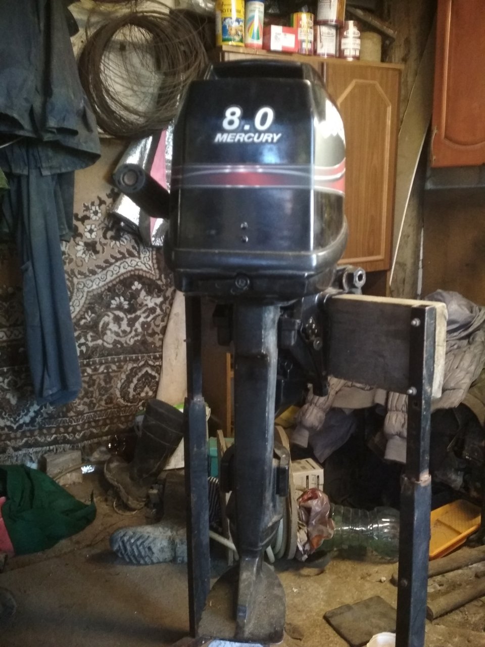

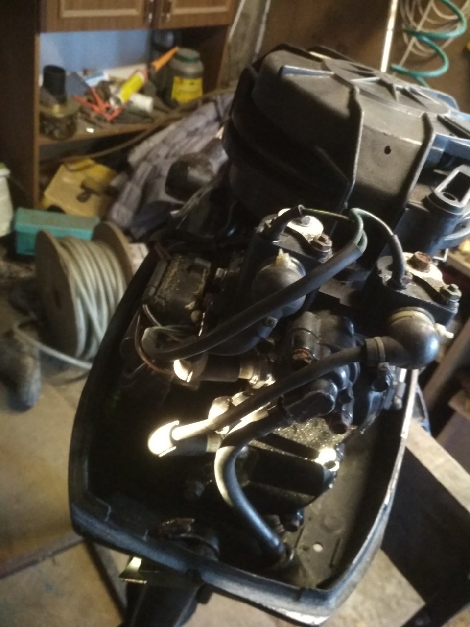

pavlick
11.12.2016
Калининград
лодка пвх 330 была. РБ 370 нднд
меркурий 8, меркурий 9,9-15 2т
Щас в гараж схожу
JVL
14.03.2016
844
249
Ногинск

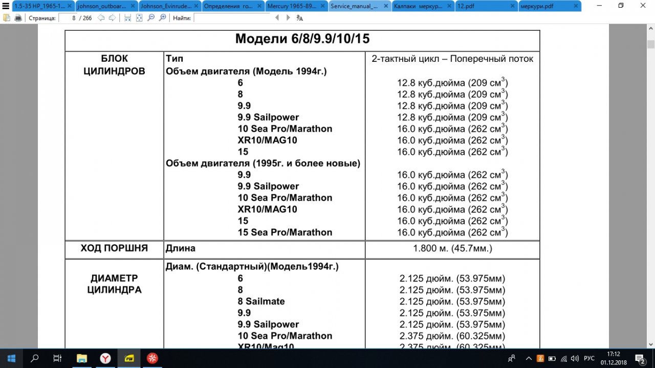

Mercury 15M

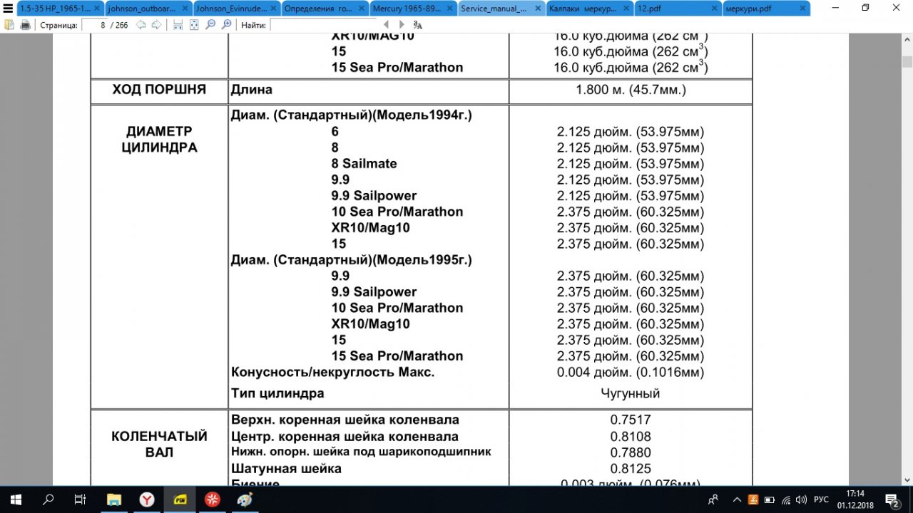

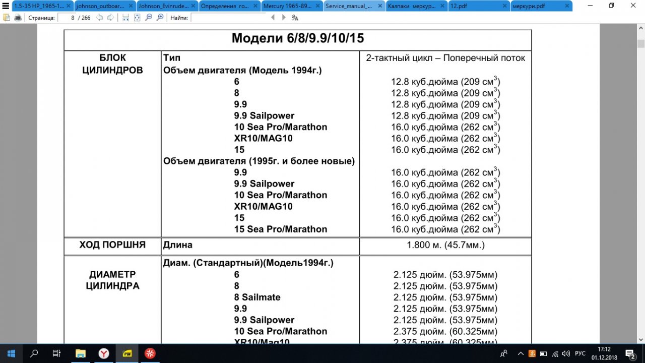

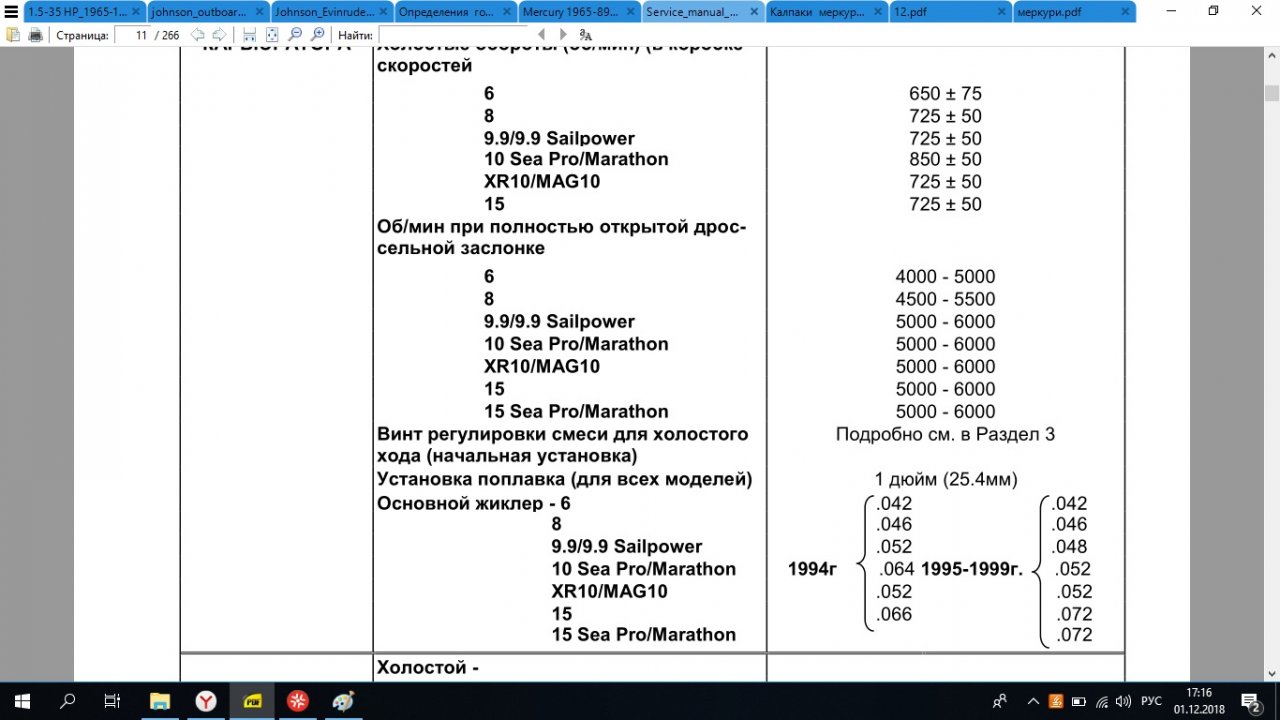

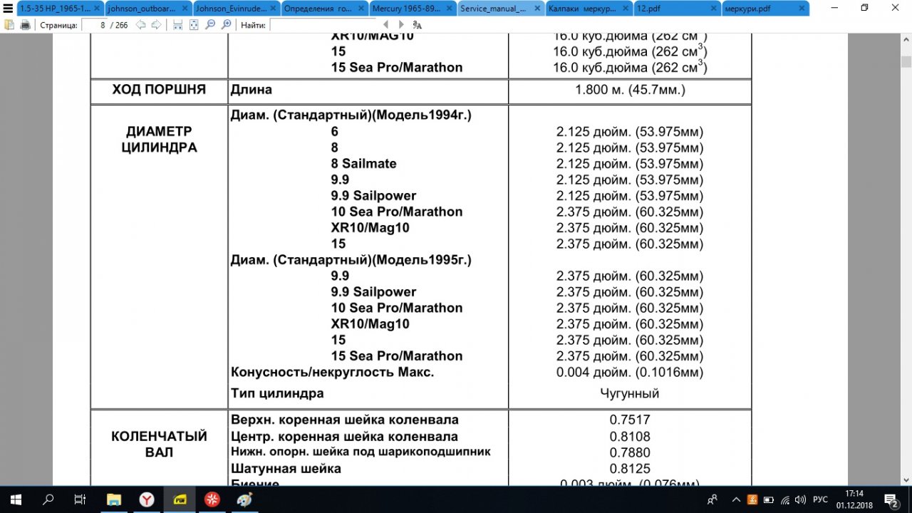

Мерки 6, 8, 10, 15 -это один 2т. мотор мультирумпельный весом 34-35 кг. У 6-8 диаметр поршней поменьше, а блок, коленвал, редуктор, все одинаковое с 10-15

Да блин с телефона на ноут, через почту, чето ноут телефон не видит
pavlick
11.12.2016
Калининград
Ну вот походу и выяснили

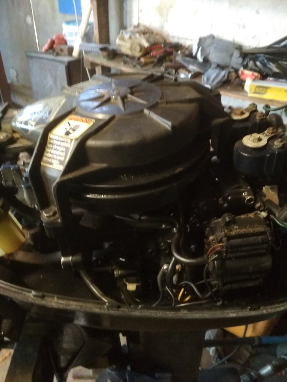

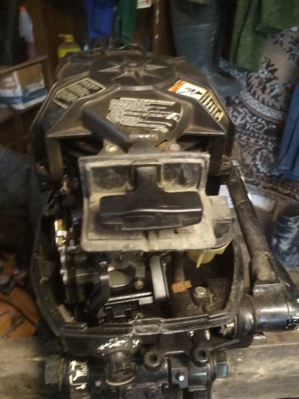

А так?
pavlick
11.12.2016
Калининград
Просто фотки не разу не выставлял....не вините строго.

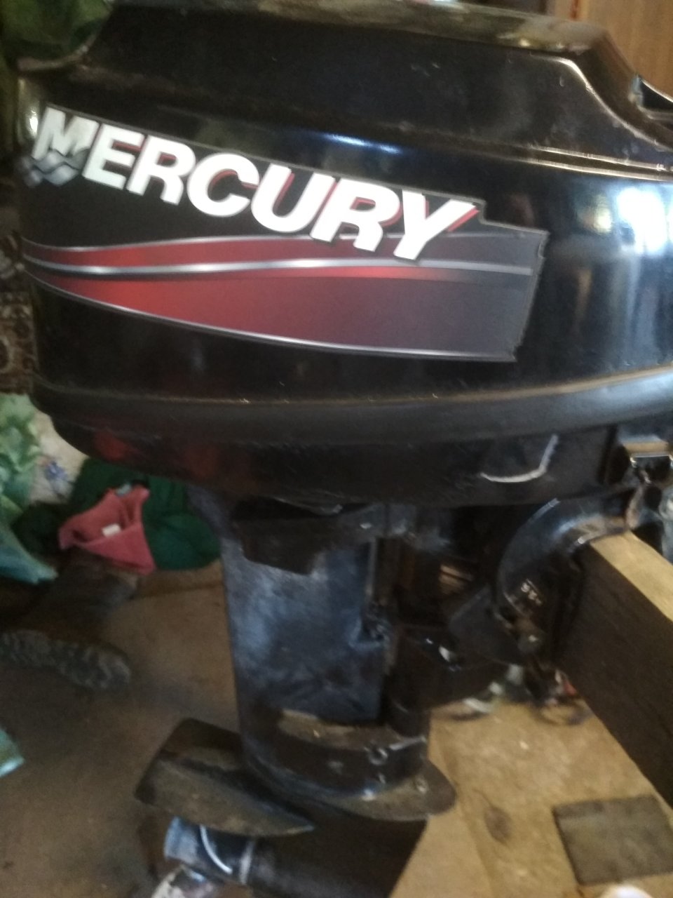

dron4ik
04.07.2015
704
370
ZVEZDA-360-НДНД

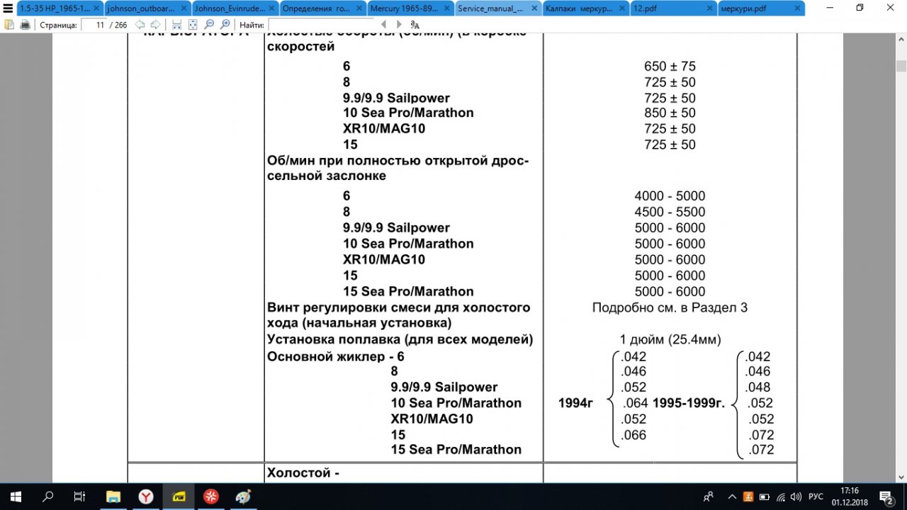

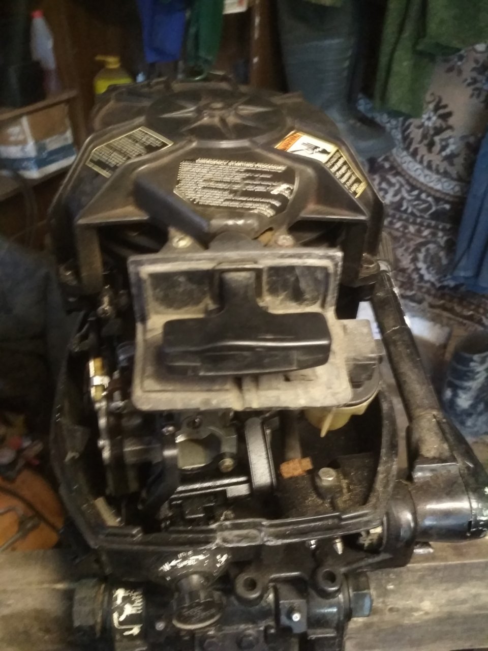

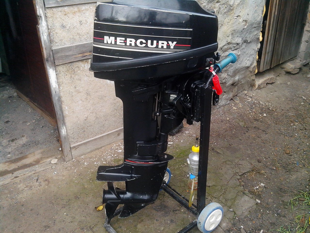

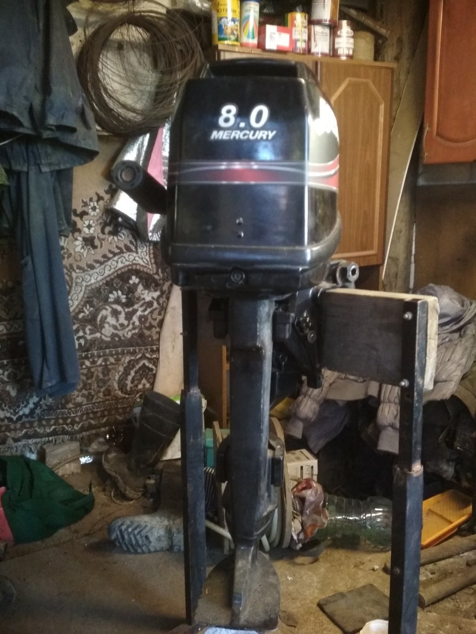

Так всё хорошо. У меня такой же только 9,9- 85г. Твоя восьмёрка от 9,9 отличается карбом ( разный диаметр дифузора и гтж ) так что если нойти карб от 9,9 то будет честная 9,9- 209см3.

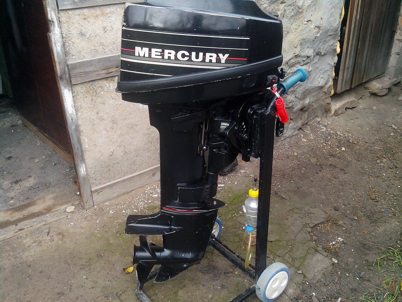

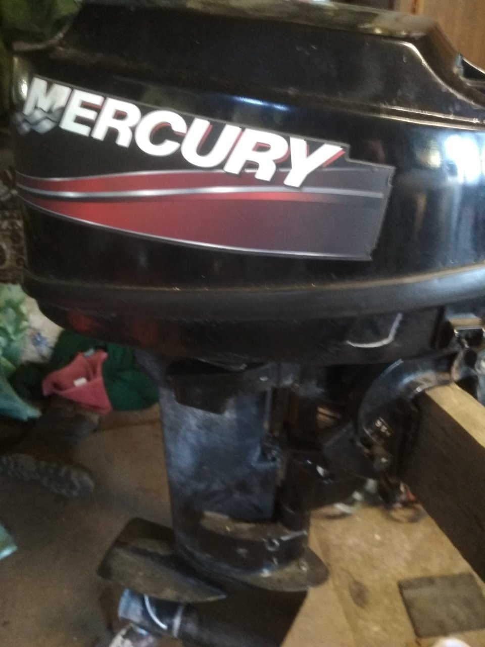

Вот, да, такой у меня колпак был токо затертый сильно, у рекламщиков заказывал новые наклейки. Три года назад за 20р брал.
Весной есть мысли покрасить, ну и наклейки конечно же сменить.

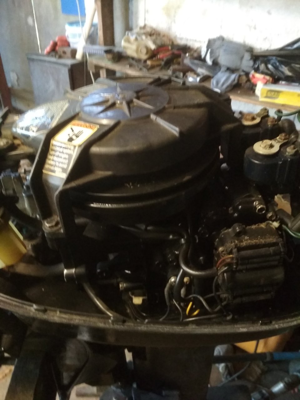

Номер на движке соответствует табличке? (на нижнем цилиндре площадка с номером)
На этой площадке чисто. Кроме SER № больше ничего нет. Может наклейка была, отскочила давно - х.з. :)

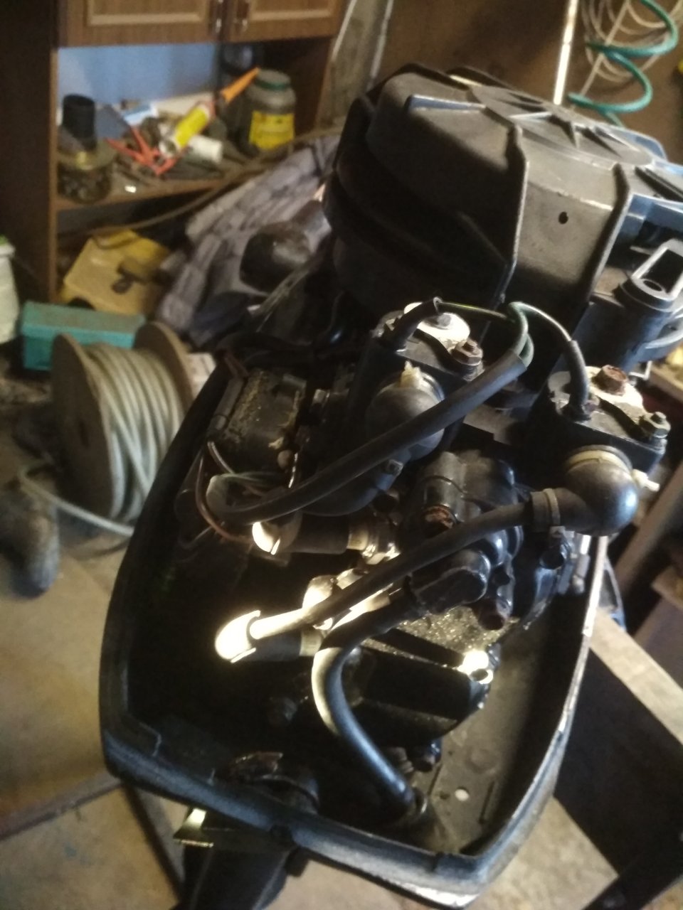

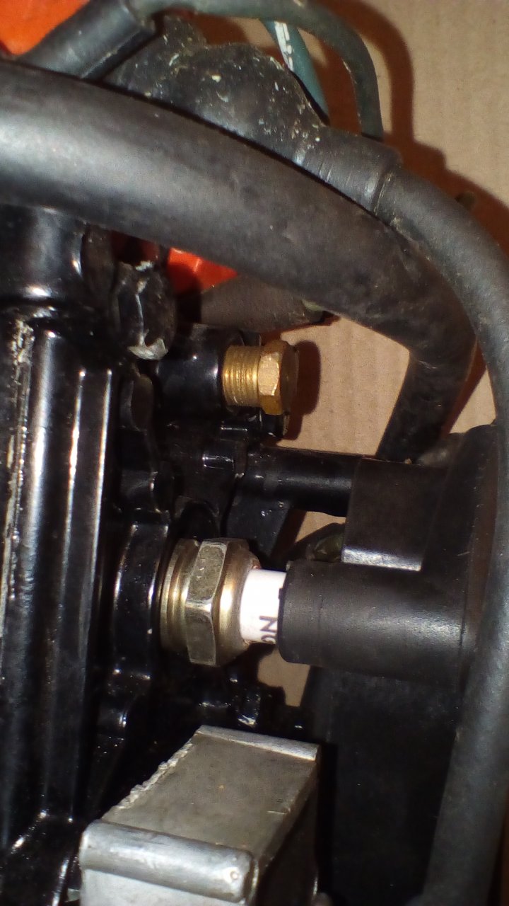

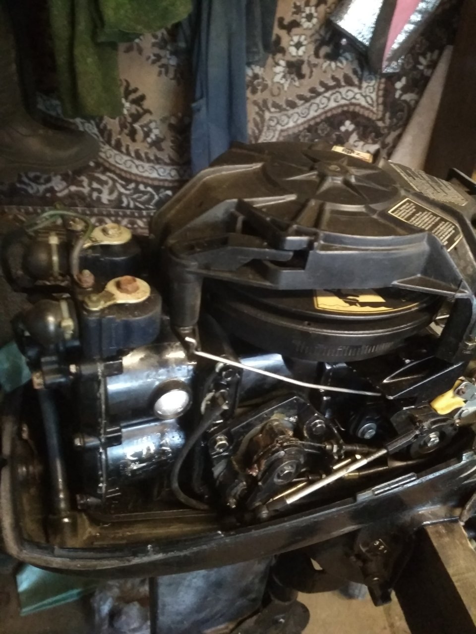

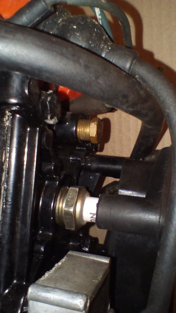

Над свечой верхнего цилиндра увидел наполовину закрученный болт (он на фото темно-желтый, заметный). Не подскажете, что это за болт или пробка?
