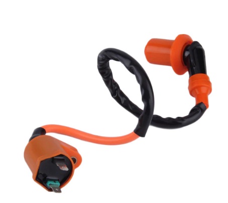

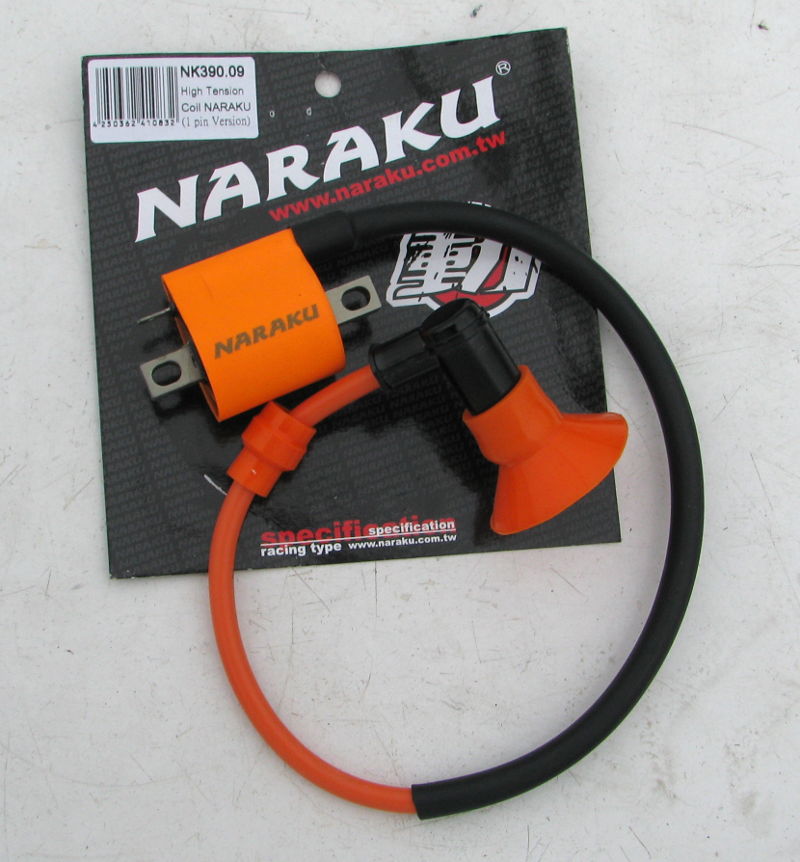

Которые ты заказал имеют массу на корпусе. Они скорее всего с сопротивлением 5,5-6 кОм. Работать будут, но запуск будет не всегда с первого потяга. Напряжения выдаваемого с комутатора недостаточно для этих катушек.
JVL
14.03.2016
844
249
Ногинск
Mercury 15M
oneo0017
12.09.2018
425
80
Тольятти
Иван
Хантер 290
Меркури 7,5

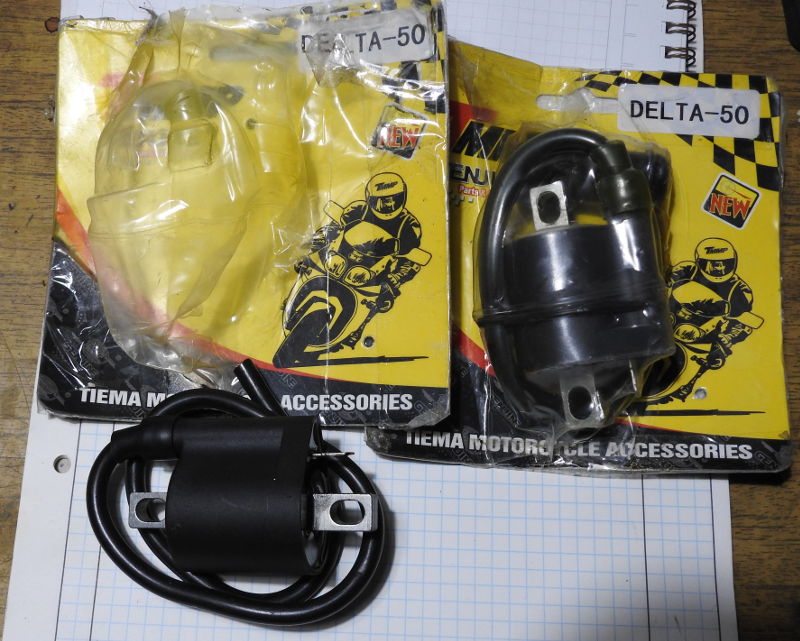

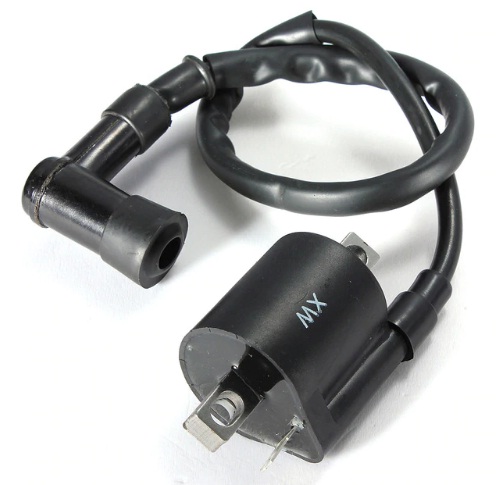

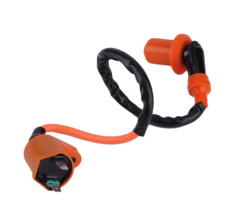

Так я заказал вот такие... У них как я понимаю два контакта + и - Безымянный.jpg

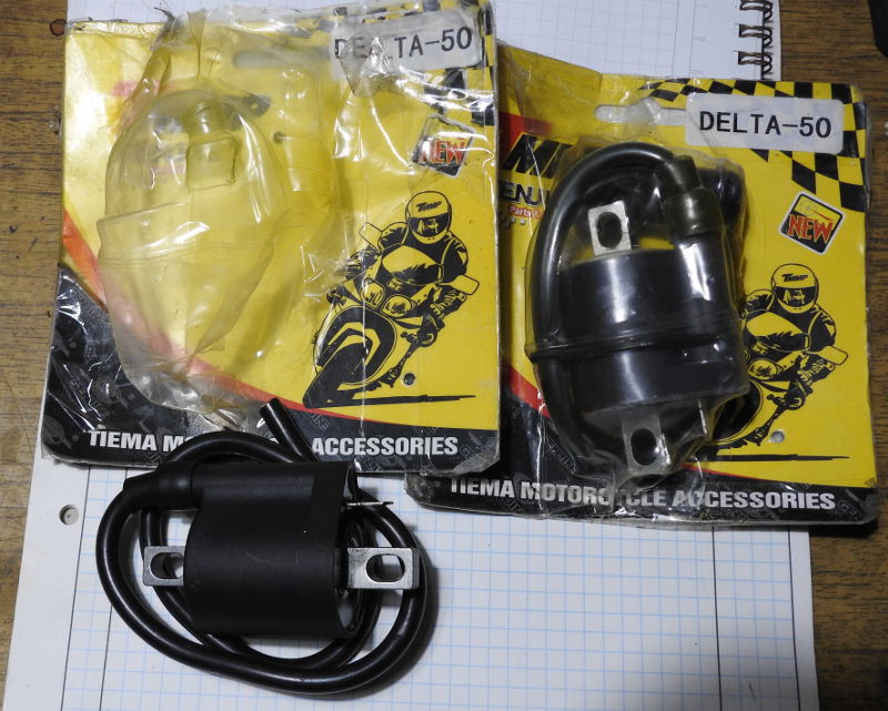

BarSeek
17.10.2017
121
Приозерск
ЛЭС-22
Ветерок-8М (2), Mercury 7.5, Mercury 2.5
Сбрось ссылку или их фото, чтобы знать. С таким сопротивлением мне тоже нужны.
В описании катушки говорится, что "стандартная" катушка выдает на выходе 16.000 вольт, а эта 31.000 вольт. То есть , насколько понимаю, просто во вторичной обмотке удвоенное количество витков.

Так я заказал вот такие... У них как я понимаю два контакта + и - Посмотреть вложение 141360
А вот у этих масса на корпусе Посмотреть вложение 141361
Рыжие отличаются только цветом и креплением, думаю тоже сопротивление в 1200Ом. Придут будет ясно.

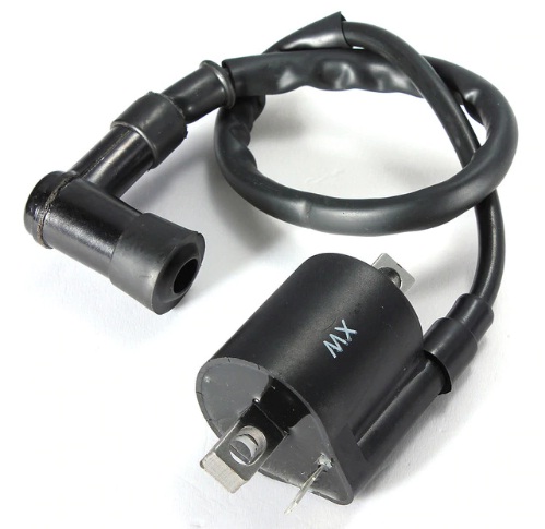

Да, эта катушка для контактного зажигания.

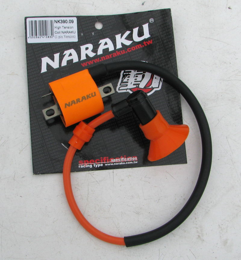

У меня сейчас имеется пять пар разных китайских мопедных катушек (две пары стоят на В8М и три пары новые в упаковке). Сопротивления вторичной 2500, 2600, 3000, 3200, 5500.

Киньте марку (название) и фото той что 3000 Ом и той что 5500 Ом

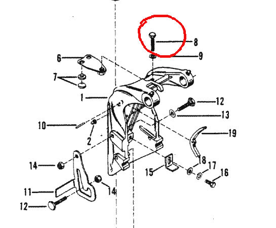

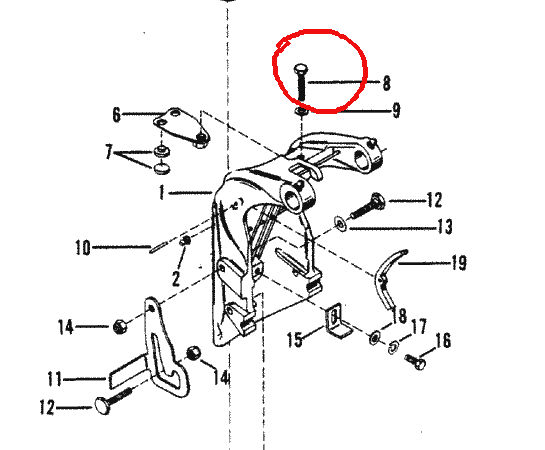

ДВС! Прошу подсказки - на этом моторе должна быть регулировка усилия поворота румпеля (когда рулишь)?
BarSeek
17.10.2017
121
Приозерск
ЛЭС-22
Винт поз. 8 на схеме. Там пластина в виде сектора вращается между двух пар пластмассовых "тормозных колодок". Винт регулирует усилие, с которым они зажимают сектор. У меня на данный момент из четырех две отсутствуют, одна раздавлена до бесформенности и у одной отколота треть.

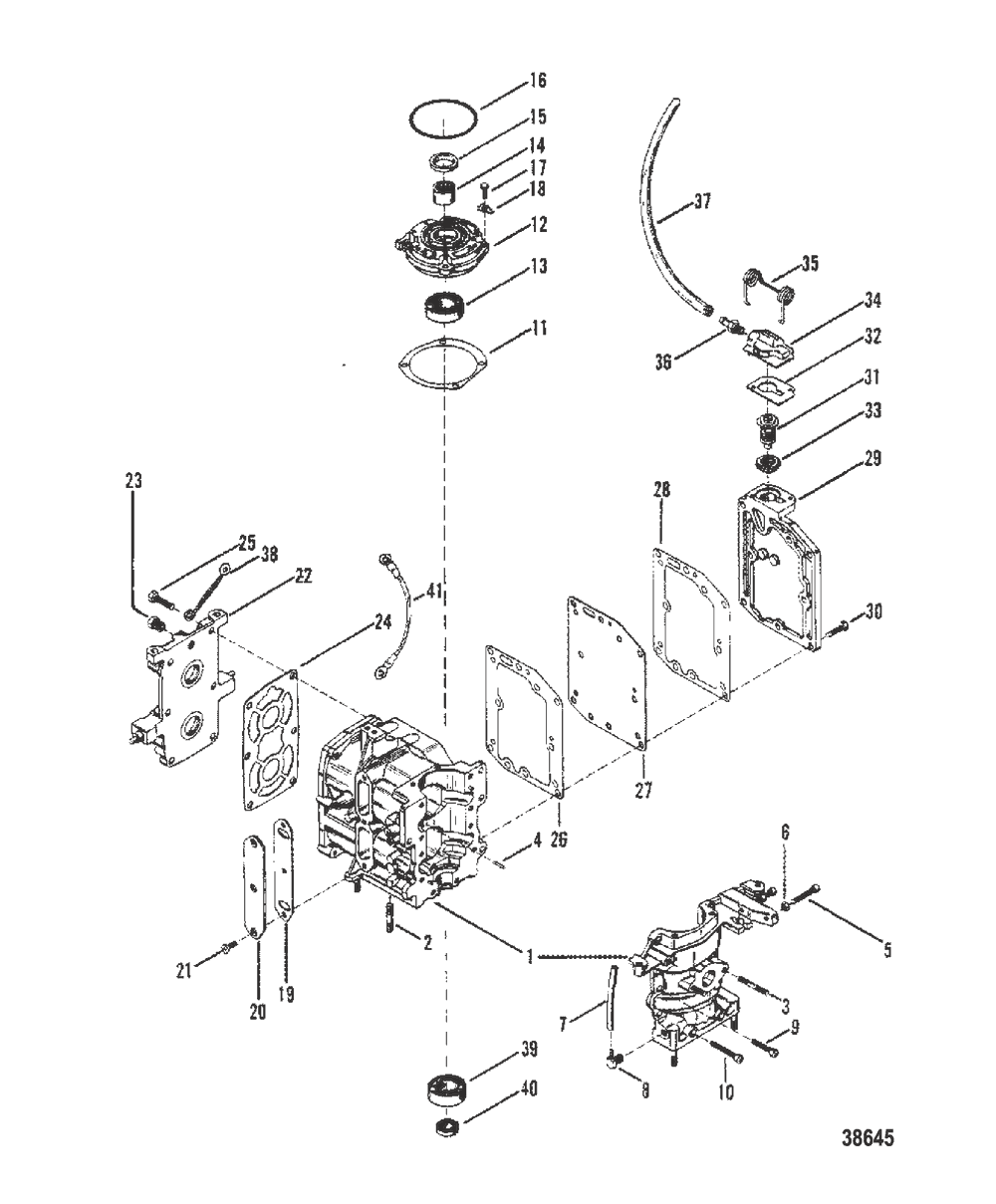

Тут вот что, я уже спрашивал насчет термостата в этой теме, еще до покупки мотора, ответили что на бельгийцах его нет, бывает только на некоторых американцах. Но на моем блоке есть корпус под термостат , крышка и фиксирующая пружина (позиции на схеме 29,34,35,37 и 38):
Получается, этот корпус есть на всех моделях, но на бельгийцах он пустой?

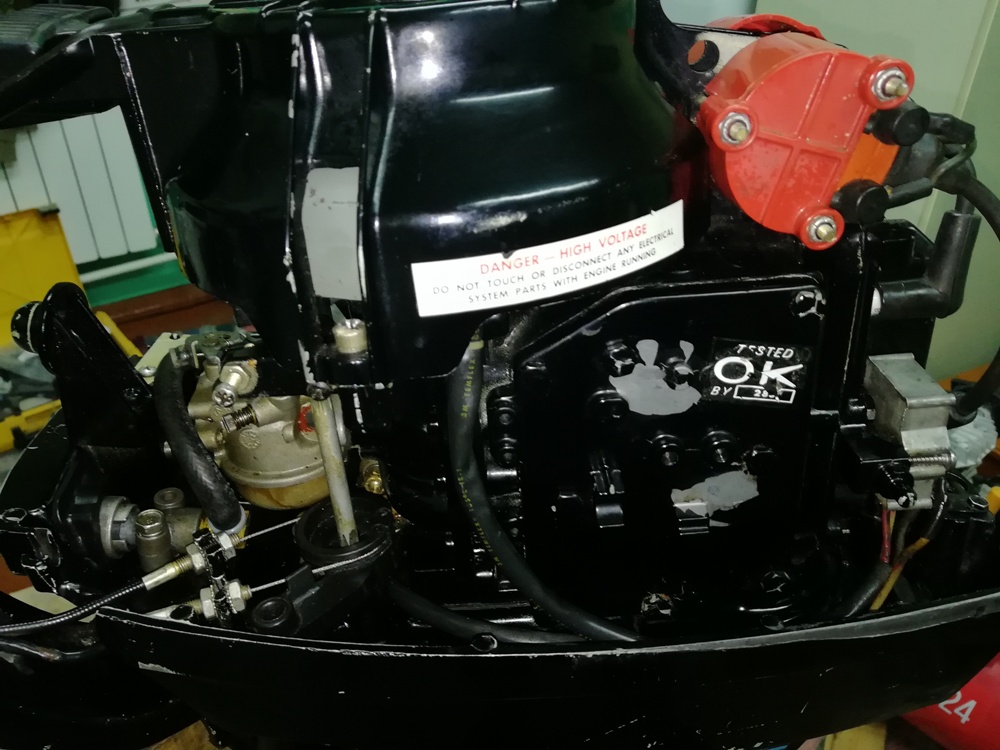

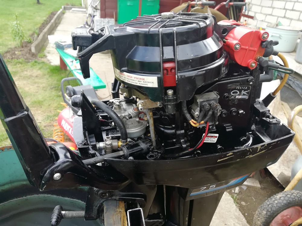

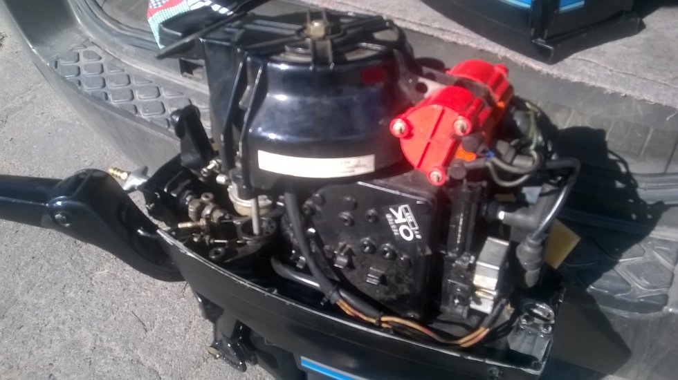

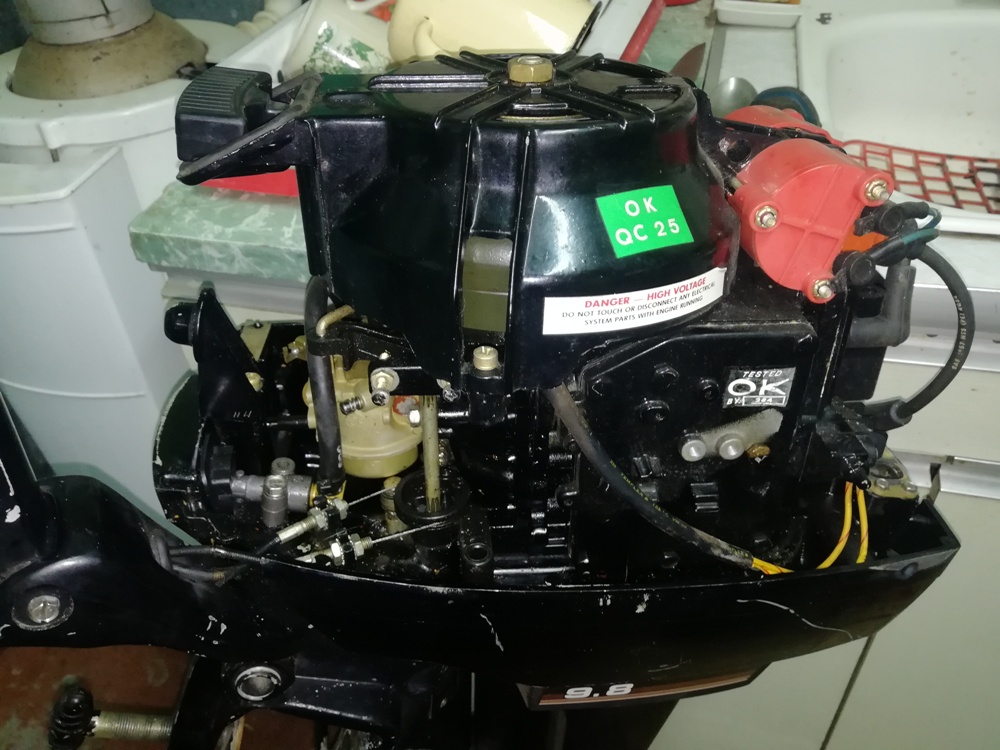

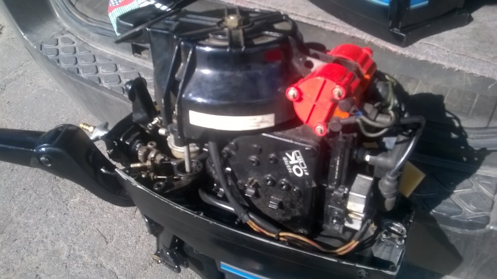

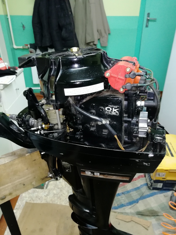

Первый раз бельгийца с термостатом встречаю. Америкосов с термостатом было штуки 3. Сбросьте фото таблички и наклеек на колпаке.
JVL
14.03.2016
844
249
Ногинск
Mercury 15M

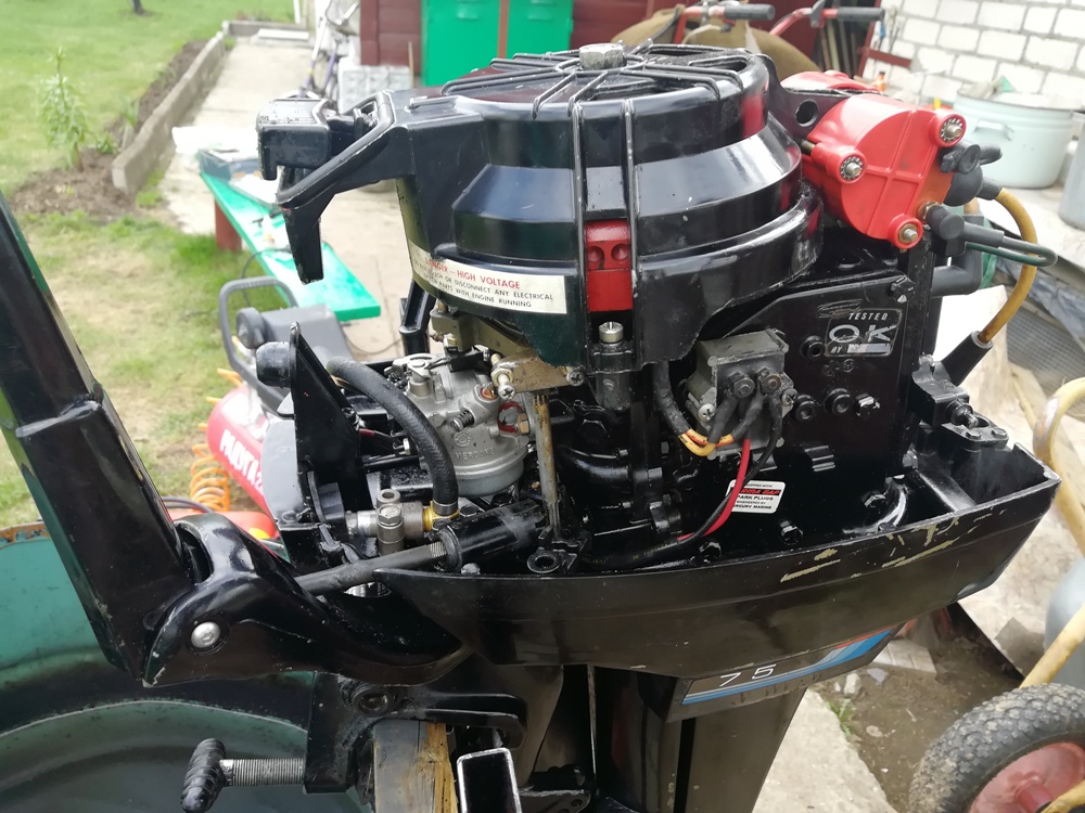

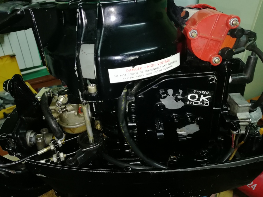

И фото ракурса как на фото ниже
1 фото америкос (кружок с серебристой вставкой с номером и фирменным знаком)
2 фото бельгиец (кружок просто черный )
Моторы одного года выпуска.
