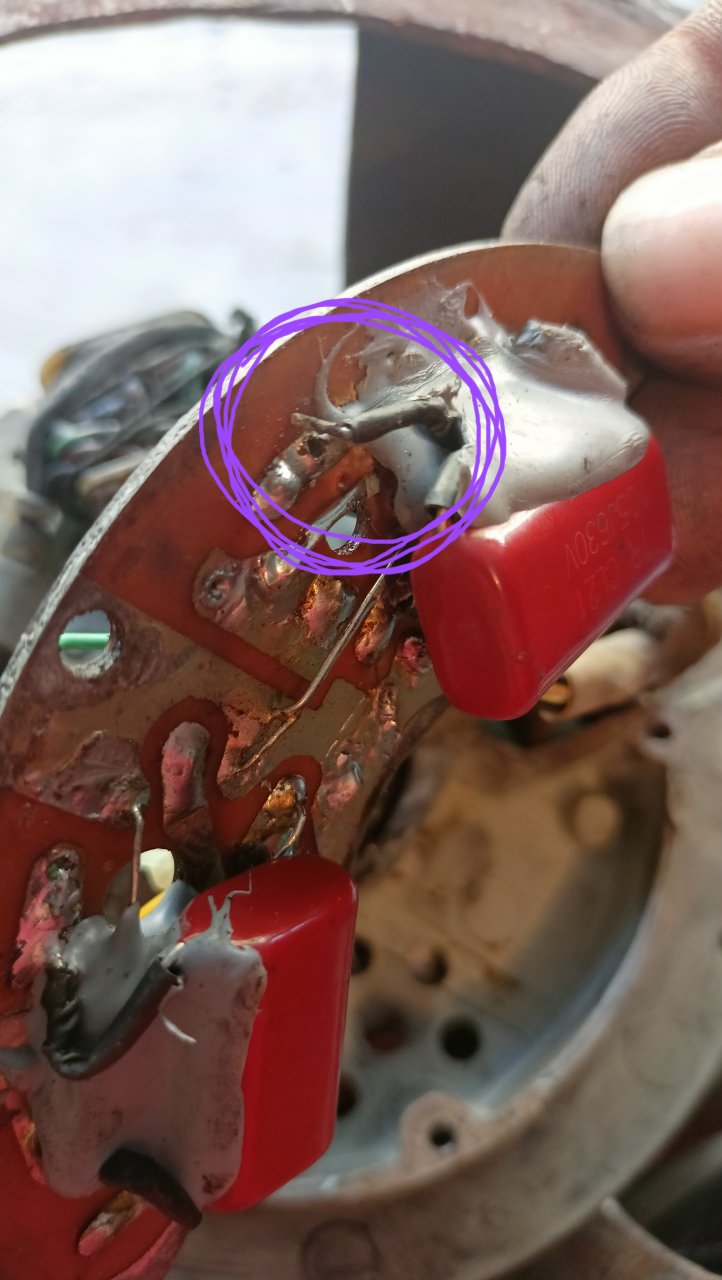

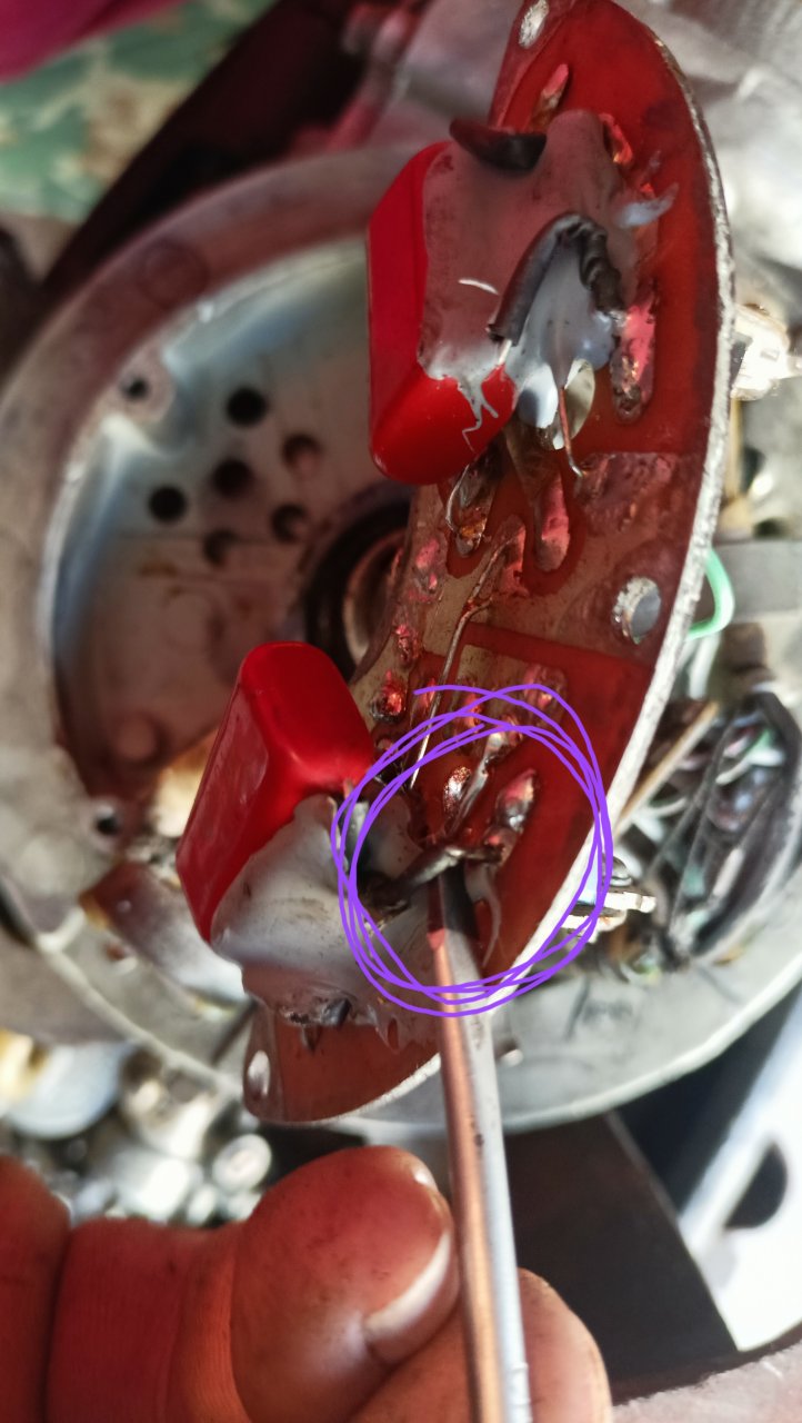

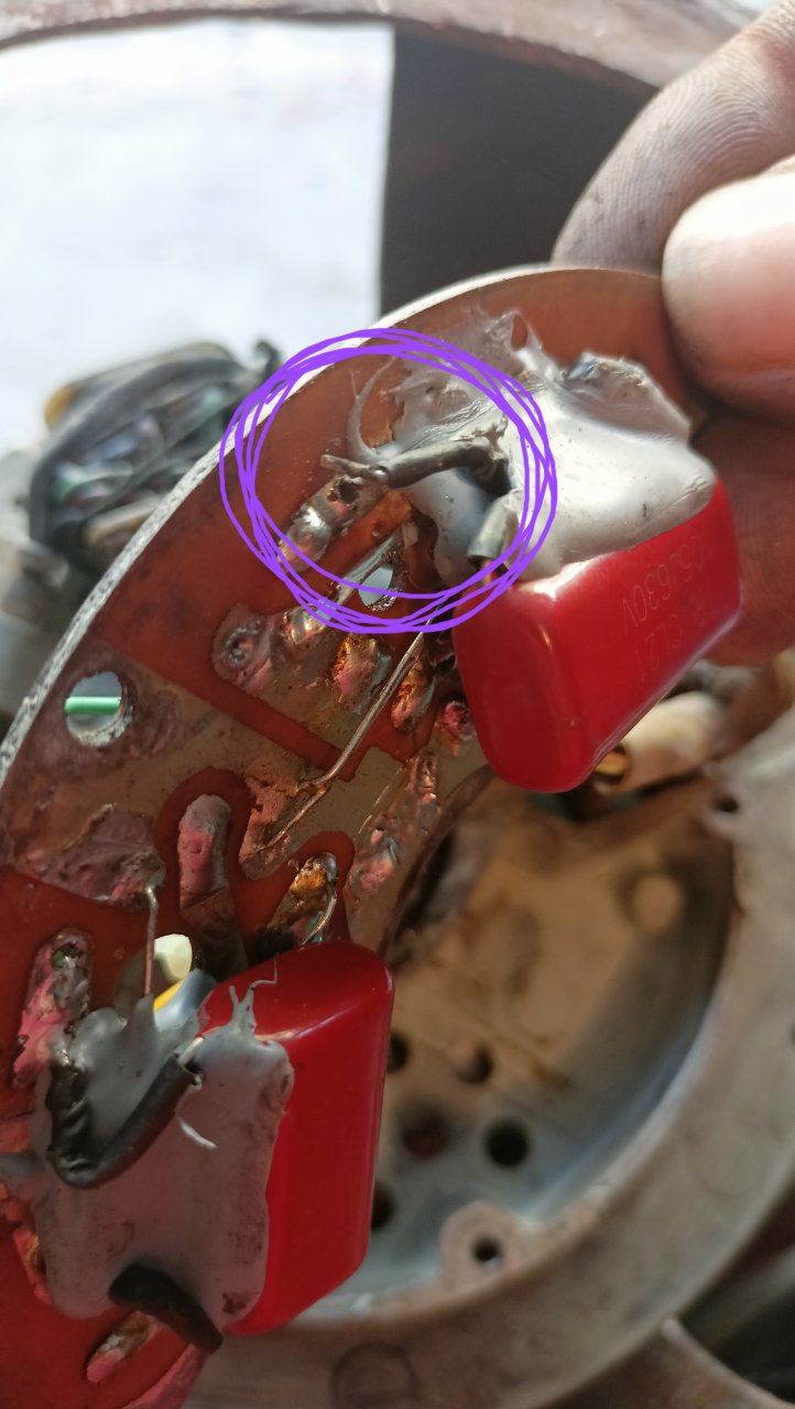

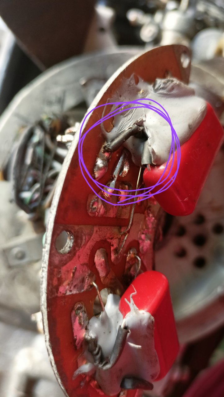

Бинго ! :good::cool:
Не смотря на то что кондёры сидели на герметике, один отклеился и одна ножка отпаялась. Вроде и из отверстия не вышла, а искры нема. Отвёрткой легко вынулась наружу. Всё пропаял и искра появилась. Залил всё автомобильным герметиком, сейчас соберу и поеду на дачу пробовать мотор в бочке. Тиристоры стоят BT151 .
